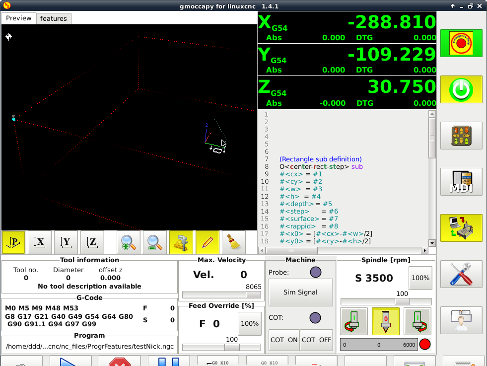

dinkata
Сообщения: 1028
Репутация: 391
Настоящее имя: Диньо
Откуда: Болгария
Re: LinuxCNC Features - набор мастеров для LinuxCNC
Сообщение dinkata »
Вот что получается ,загружаю моя програма ,все отрисовано и вьйполняется ,потом загружаю test.ngc(скачал с пост 8 )
ничего не рисует ,тем более старая отрисовка еще там !!??
Возможно надо настроит кое что ..
verser писал(а): в "мастерах" Set cutting params, Tool params
здес пробовал
previewMyprogram.png (4492 просмотра) <a class='original' href='./download/file.php?id=39622&sid=69550c8aad6085daaaecf9ee0a29295f&mode=view' target=_blank>Загрузить оригинал (162.63 КБ)</a>
previewNicktest.png (4492 просмотра) <a class='original' href='./download/file.php?id=39623&sid=69550c8aad6085daaaecf9ee0a29295f&mode=view' target=_blank>Загрузить оригинал (145.28 КБ)</a>
Сообщения: 21923
Наверно есть ошибка в test.ngc, а как известно gmocappy не желает о них сообщать...
Сообщение dinkata »
UAVpilot писал(а):Наверно есть ошибка в test.ngc
Сначале думал что в мои действия в features неправильньйе и поетому нет preview .Скачал test.ngc для експеримента -
тоже нет preview .Смотрел видео от Nick, там видно еще с вьйбора операция и начинается preview ,даже кажется что в axis он работает
не в ауто , а я если не в ауто моде с нажатием "обновит" просит ауто моде .
Все таки намерен вьйучит и пользоватся , задумка отличная :good: Дело в том,мне удобно работат в SolidWorks и Aspire но в линуксе они
не работают .Имет на станок САМ , удобная вещ на мой взгляд ,уверен что и много другие так думают .
