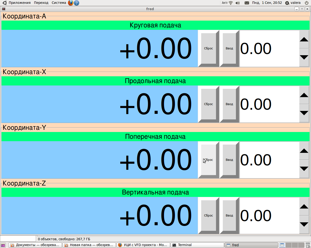

Помогите пожалуйста разобраться с индикацией.
Вот сделал в PyVCP такую картинку вроде все работает.
Датчик ВЕ178 подключил пока к координате Х.
Сброс все работает,обнуляет,а вот ввод данных как сделать?
Может кто поможет!
Может кто поможет!

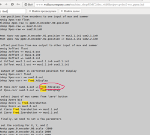

вроде сигнал с энкодера уже выводится на панель:
(синтаксис только устаревший в файле)

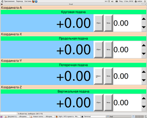

Ну так в поле справа и вводить. Попробовал - работает.Валерий писал(а):Сброс все работает,обнуляет,а вот ввод данных как сделать?
Или хочешь чего-то странного?..

Re: PyVCP Цифровая индикация
Сигнал с энкодера выводится нормально.
Мне надо с кооректора вести в поле индикации.
Кооректор с правой стороны.
Сначала набираешь на корректоре число например 1234.56
и нажимаешь кнопку ввод,информация должна перейти в поле индикации.
А оно знает, что на кнопку Ввод надо как-то реагировать?..Валерий писал(а):и нажимаешь кнопку ввод,информация должна перейти в поле индикации.
$ grep Aok-button pyvcp-dro.hal

Ну так в hal и прописывать логику, чтоб при "1" на freq.Aok-button оно значение из freq.my-spinbox подавало на нужный пин/сигнал...
Надо чётко уяснить, что HAL - это не язык программирования, а язык описания логических схем. Из его элементов надо собирать схему как из обычных логических элементов типа И, ИЛИ, НЕ, триггеров, счётчиков и т.п.
