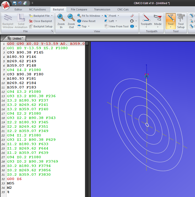

Получилось решить эту проблему с помощью постпроцессора, установив режим скоростей на Inverse Time FeedRate:
i4xFeedMode           = 1         ;4x-Simultanious control (0=Programed feedRate, 1=Inverse Time FeedRate, 2=Deg. per Minute)
В результате формируется такой G-code для той картинки, что в первой проблеме:
G00 G90 X0.02 Y-13.59 A0. B359.07 S18000 M03 Z6
G01 X0 Y-13.59 Z5.2 F1080
G93 B90.38 F145
B180.93 F146
B269.62 F149
B359.07 F148
G94 Z4.2 F1080
G93 B90.38 F180
B180.93 F181
B269.62 F184
B359.07 F183
G94 Z3.2 F1080
G93 Z3.2 B90.38 F236
Z3.2 B180.93 F237
Z3.2 B269.62 F241
Z3.2 B359.07 F240
G94 Z2.2 F1080
G93 Z2.2 B90.38 F343
Z2.2 B180.93 F345
Z2.2 B269.62 F351
Z2.2 B359.07 F349
G94 Z1.2 F1080
G93 Z1.2 B90.38 F629
Z1.2 B180.93 F633
Z1.2 B269.62 F644
Z1.2 B359.07 F639
G94 Z0.2 F1080
G93 Z0.2 B90.38 F3769
Z0.2 B180.93 F3794
Z0.2 B269.62 F3856
Z0.2 B359.07 F3830
G00 Z6
M05
M2
Видим появление команд G93 и G94. Теперь со скоростями нет проблем, постпроцессор сам всё грамотно рассчитывает :)

Интересно, что и симулятор SolidCAM , и cимулятор Cimco Edit, с этой проблемой справляются "по-умолчанию" без проблем.. но я верю в СИЛУ linuxcnc !!! :bender:
