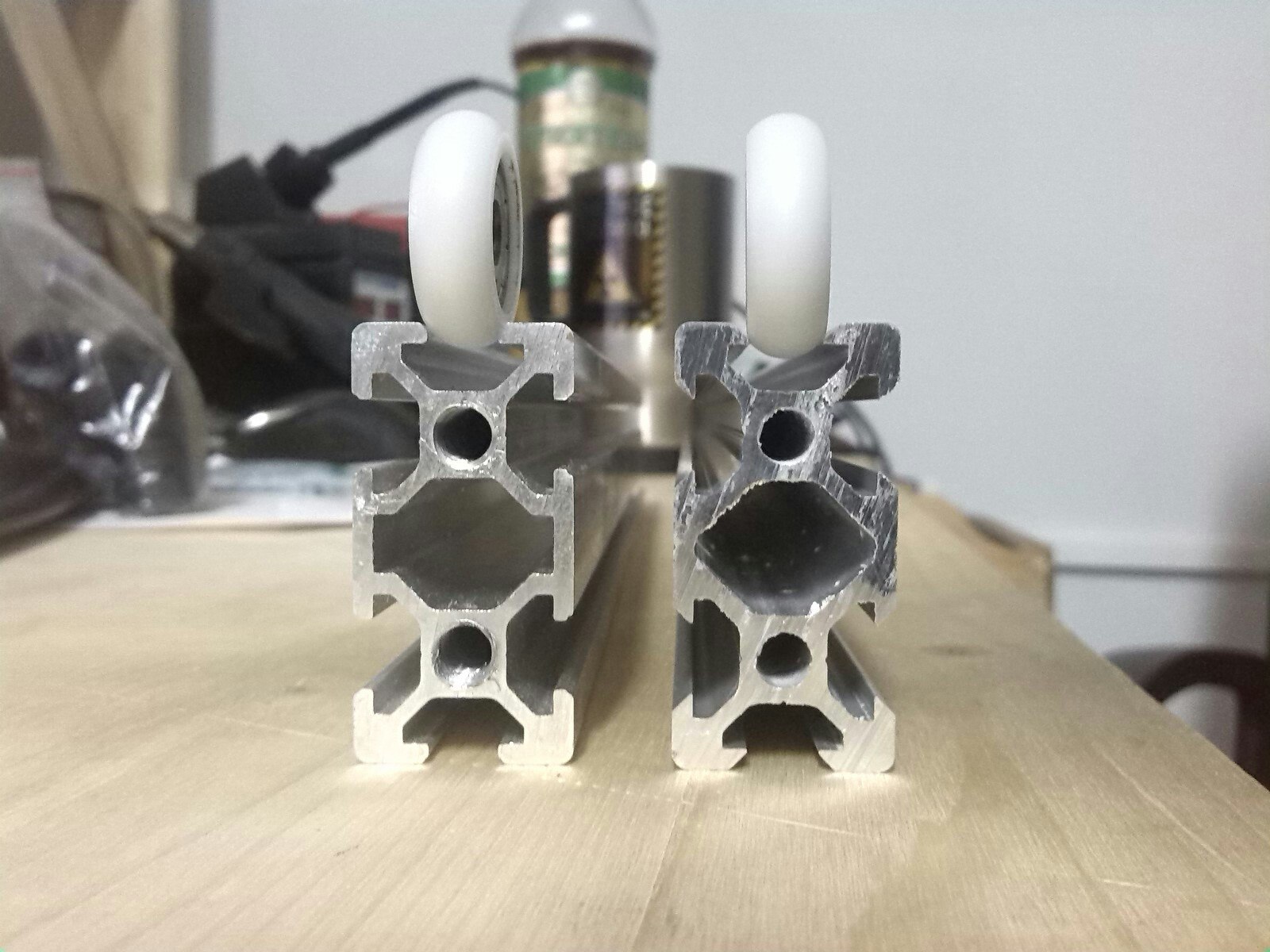

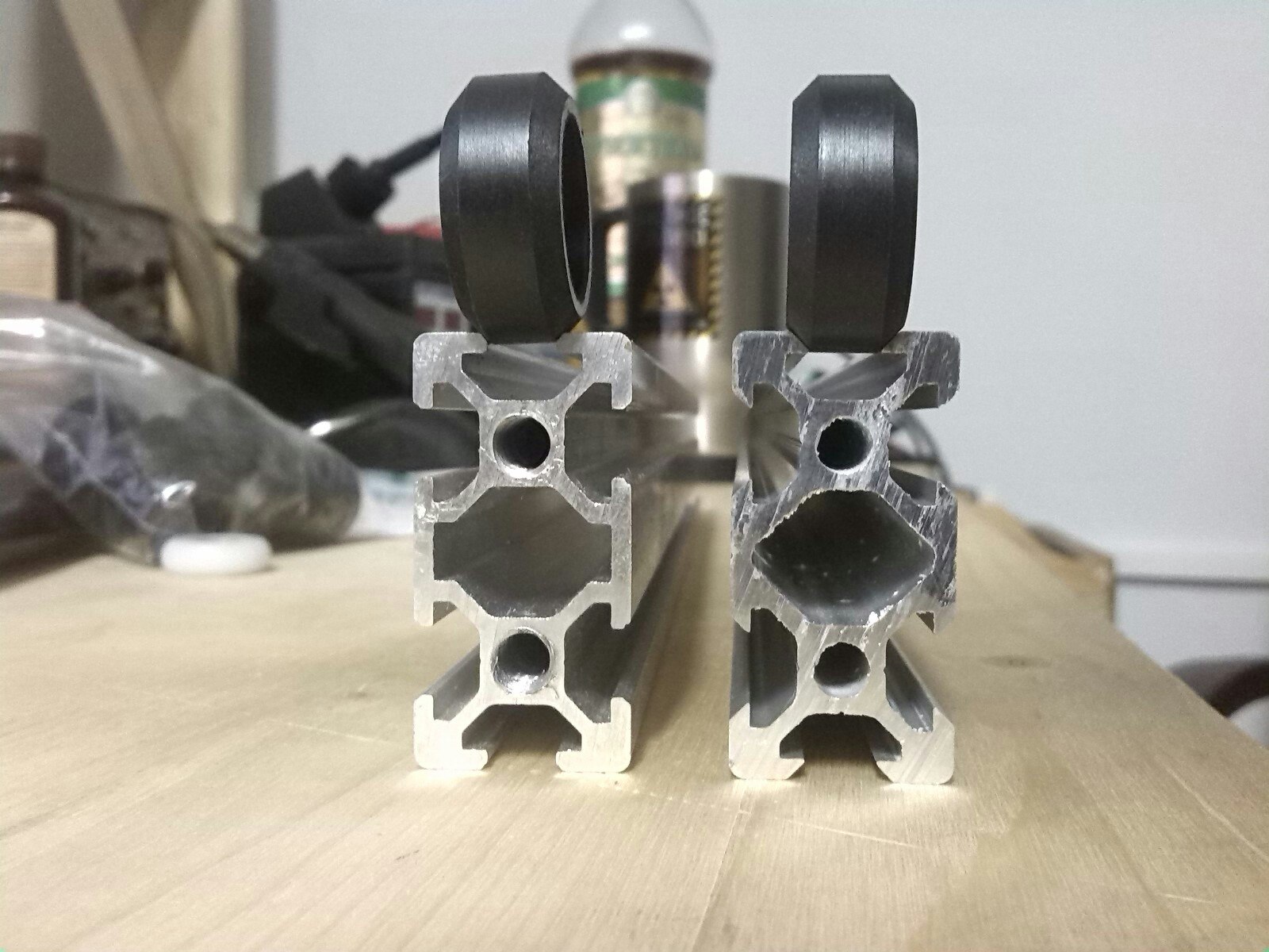

собсно вот. Слева - китайский T-слот, справа - V-слот от соберизавод (который у них "Серия 20"). Фото с телефона, но вроде видно, как ролики прилегают к профилю.

arkhnchul писал(а):собсно вот. Слева - китайский T-слот, справа - V-слот от соберизавод (который у них "Серия 20"). Фото с телефона, но вроде видно, как ролики прилегают к профилю.
Ага, правый нижний лучше всех прилегает.
