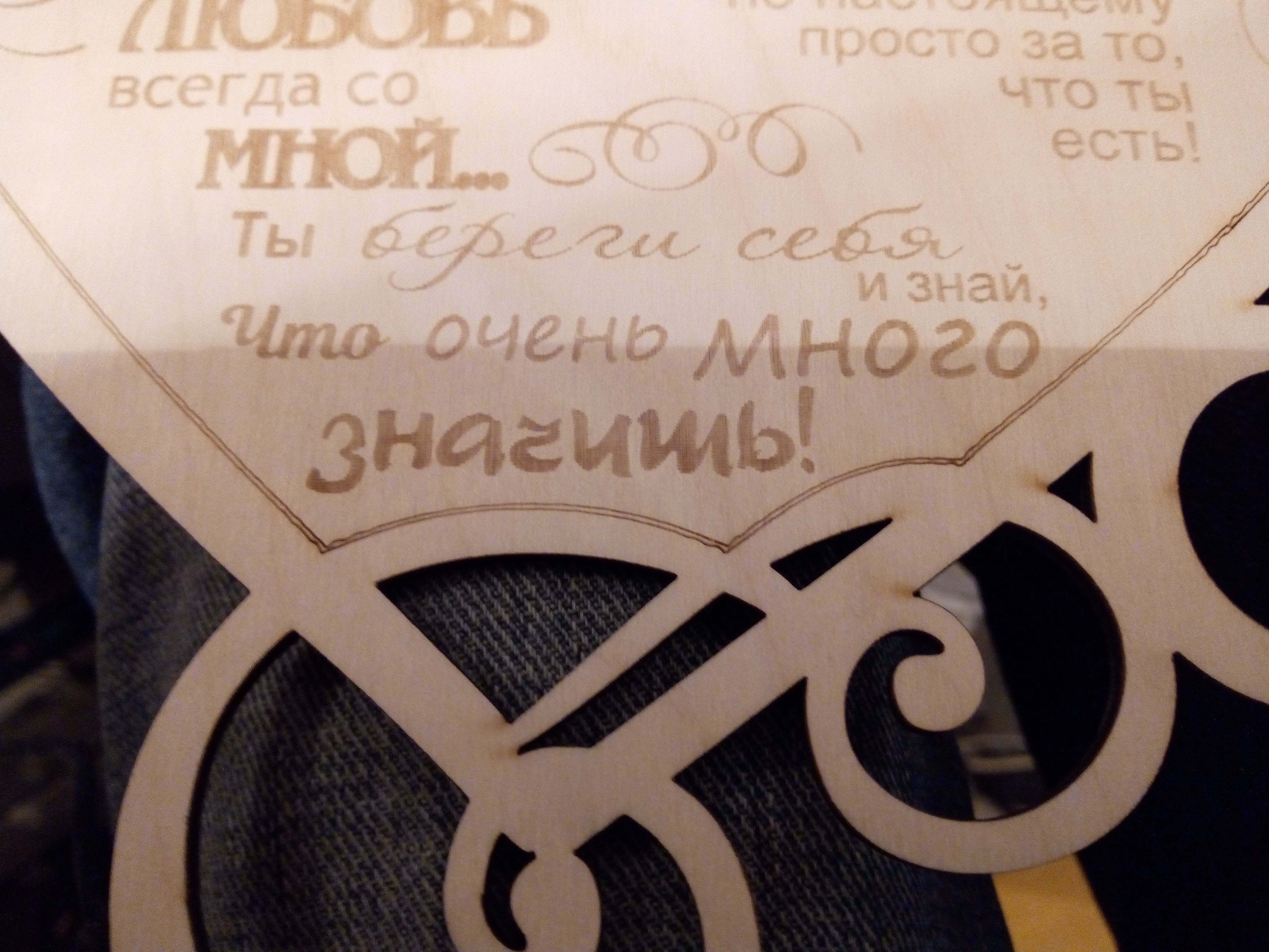

Знаю, что тема скорее всего обсосана от а до я, но надеюсь на снисходительность сообщества к моим нубским вопросам :)
Сейчас планируем покупать лазерный резак на 40Вт из китая с рабочей площадью 300х200 мм, вот такой. На самом деле их там сотни вариантов, но общий смысл достаточно понятен.
С учётом достаточно большого размера этой бандуры, сам резак стоит 400$, ну и доставка выходит аж в 250-300$, и то не факт. Плюс растаможка. В общем, вылетает это удовольствие баксов в 750. И гложет меня сомнение. Ну обидно из Китая тащить кучу железа и платить за это такие деньги :) Ведь по сути большую часть пересылки стоит именно пустой металлический ящик :) Но в ценах на комплектующие для лазеров я разбираюсь слабо, поэтому хочу спросить у уважаемого сообщества, реально ли за эти деньги собрать самому такой лазер? Руки растут из нужного места, мозг тоже на месте... Даже есть основание сваренное, которое мне варили для переделки режущего плоттера, вот тема. Просто по идее, если всё же решиться собирать лазер самостоятельно, то он закроет все мои требования, и необходимость в переделке плоттера отпадёт :thinking:
Лазерный гравер-резак, мощностью на 40Вт
Рабочее поле:800х1000 мм
Обрабатываемые материалы:
Главная задача резка картона плотностью до 400г/м2, редко фанера до 5мм, плюс гравировка дерева и т.д. В принципе, возможностей 40Вт лазера мне должно хватить.
Собственно, вопрос только один, реальна ли такая цена, если брать всё по максимуму в Украине?

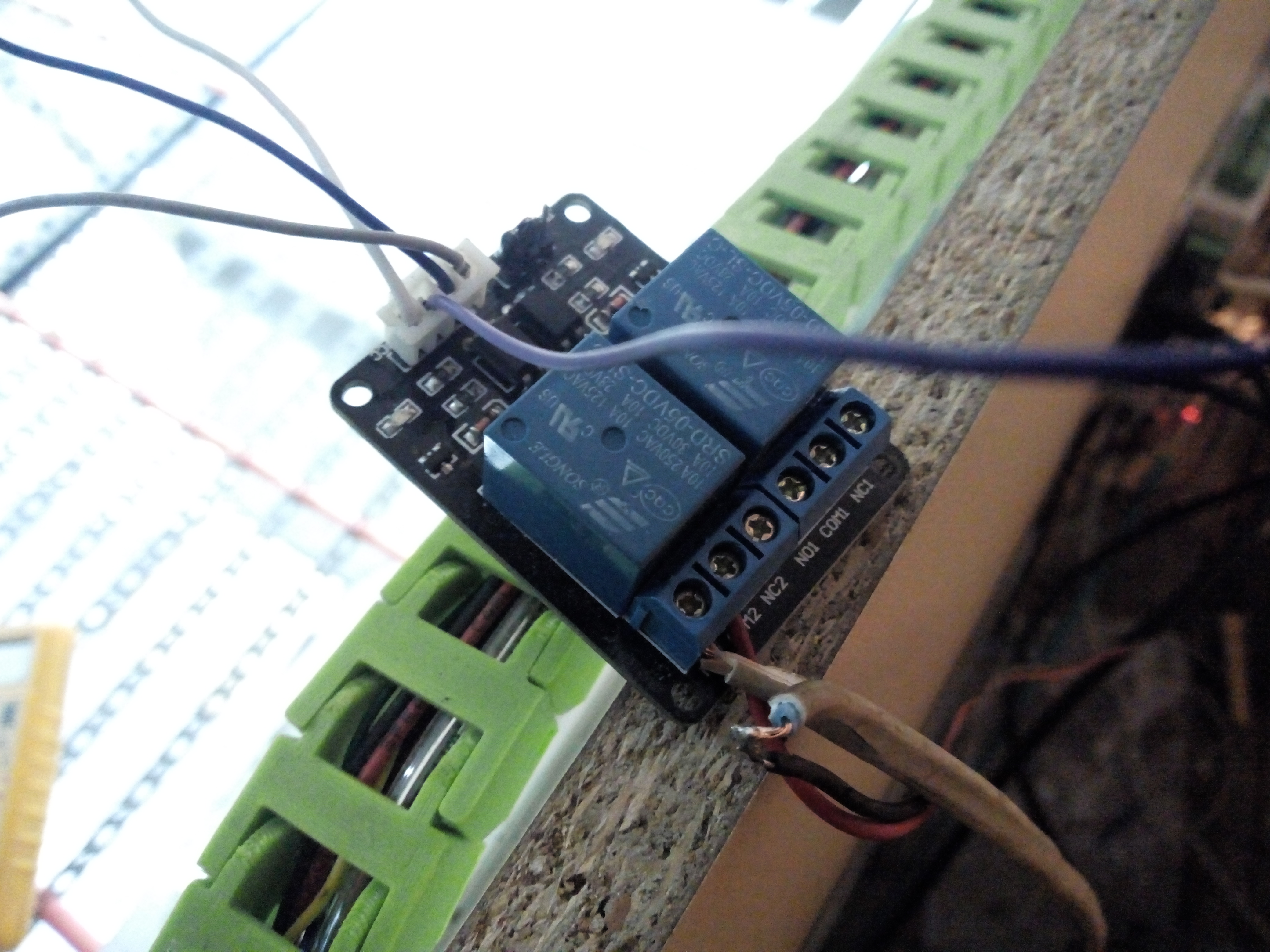

Ещё кой чего нашёл, а именно плату контроллера, которую и используют дешёвые китайские гравёры, стоит 99$. Но вот засада. У этой платы драйверы интегрированны на плату. То есть нужно покупать сразу же и моторы, которые используются в этих гравёрах и возникает вопрос, хватит ли их мощности на рабочее поле большого размера? Как это понять? И может быть есть какие либо "усилители" которые позволяют использовать более мощные двигатели?
Мы строим лазеры!
drago-laser.com
lexx_l
Сообщения: 110
Зарегистрирован: 31 окт 2015, 22:43
Репутация: 11
Откуда: Днепр
Re: Лазерный резак на 40Вт по тонкой фанере 1000х800мм за 70
Сообщение lexx_l »
Ну по фото там стояь А4988 - это всего 2Ампера. При желании (и умении) можно выхватить степ и дир сигналы с них и подать на нормальные (желаемые) драйвера.
def
Сообщения: 1068
Зарегистрирован: 28 сен 2015, 14:43
Репутация: 92
Настоящее имя: Антон
Сообщение def »
lexx_l писал(а):Ну по фото там стояь А4988 - это всего 2Ампера. При желании (и умении) можно выхватить степ и дир сигналы с них и подать на нормальные (желаемые) драйвера.
Огромное спасибо :)
Под желанием и умением подразумевается анализ платы и подпайка к нужным ножкам, по которым соответсвующие сигналы поступают на установленные контроллеры?
Посмотрел распиновку А4988, да, похоже всё действительно просто, Step 16 контакт, DIR 19 :)
То есть получается, я могу взять этот контроллер и вот такие драйверы, взять с входов драйвера контроллера сигналы Step и DIR, подать их на входы драйвера (вопрос какие) и оно заработает? Посмотрел внимательно входы контролера, увидел только DIR, и там на него два контакта... Блин, где бы почитать внимательнее про эти сигналы :)
