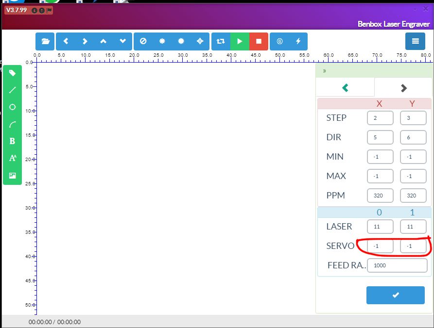

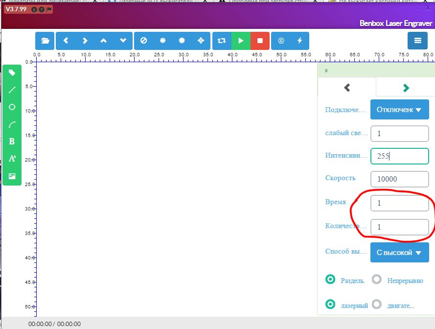

поставь время и количество по 1
и servo поставь -1 -1

Ставлю как вы говорите, эффект тот же. Может все таки нужно картинки сперва обработать, формат сменить или ещё что то. А не как я закинул в бенбокс и жму прожиг.

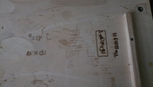

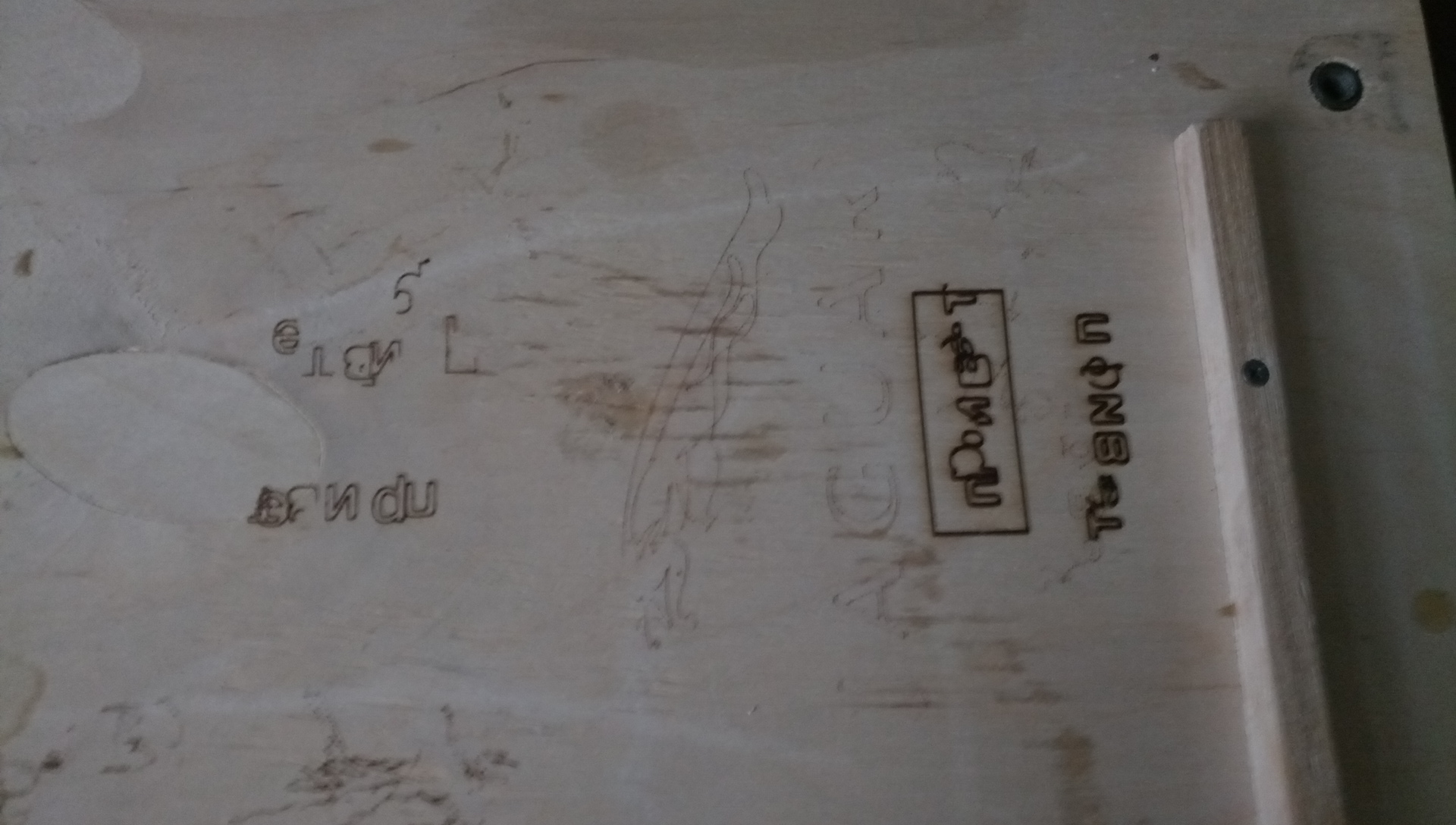

Да, затягивал хорошо.
В режиме схематически получается вот так.
Все это слово привет (3638 просмотров) <a class='original' href='./download/file.php?id=158255&sid=ed15b562961164e8df113ebfd5309fe7&mode=view' target=_blank>Загрузить оригинал (792.75 КБ)</a>

separatorus писал(а):поставь время и количество по 1
И скорость 10000 не многовато ли???

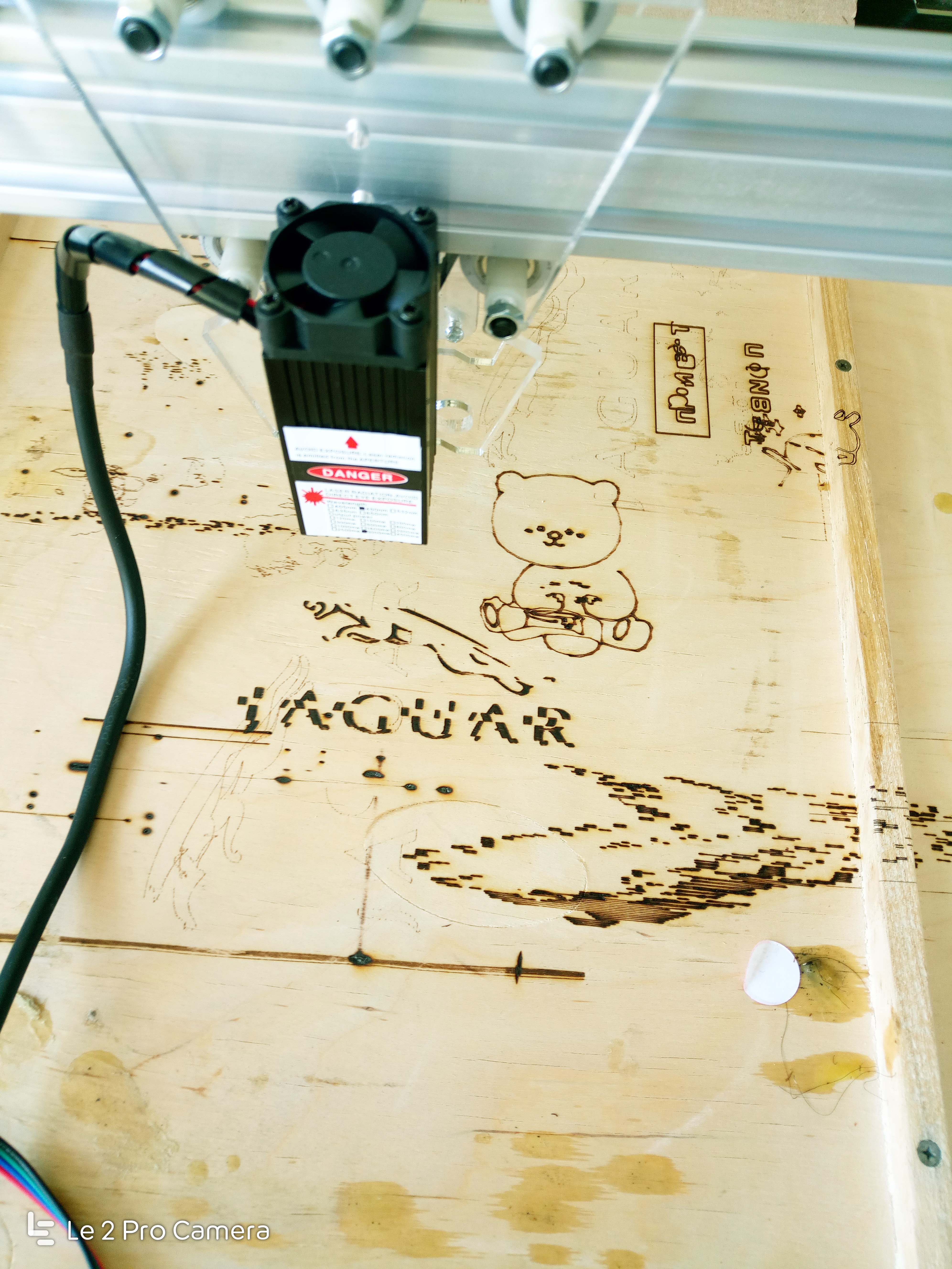

Голова кипит. Пробовал рибс,грбл,Бенбок. Мало мальски получилось в грбл, но и то один раз, дальше на большом рисунке начинает творить дичь. В рибс без включения лазера вроде по контуру рисует, включаешь лазер, и как в бенбокс только по оси х.
Вот так жгет грбл (3541 просмотр) <a class='original' href='./download/file.php?id=158415&sid=ed15b562961164e8df113ebfd5309fe7&mode=view' target=_blank>Загрузить оригинал (4.05 МБ)</a>
Вот так жгет грбл
