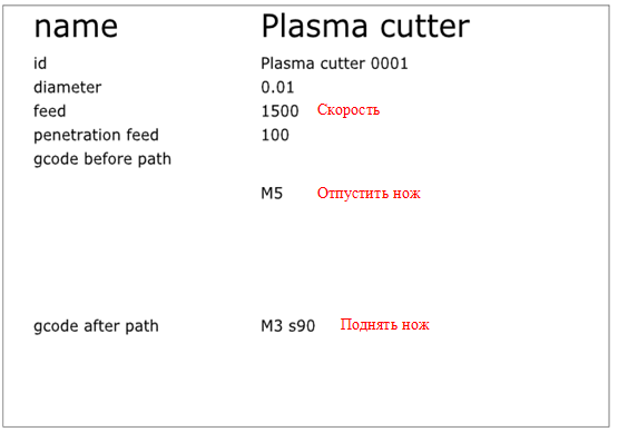

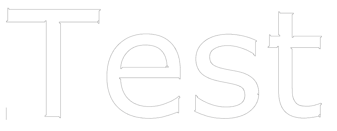

Собрал ЧПУ плоттер с флюгерным ножом на базе прошивки GRBL Servo (на оси Z сервопривод, управляется командами M3 Sxx и M5), столкнулся с проблемой компенсации длины и угла флюгерного ножа. Весь рунет перерыл, ничего толкового не нашел. Как то случайно наткнулся на личный блог (зарубежный) одного из разработчиков Inkscape, видимо этот самый программист отвечает за разработку модулей для связи с плоттерами. Там то я и встретил информацию о офсете ножей в плоттерах.
И так, решение следующее:
1) Устанавливаем Inkscape 0.92, именно версию 0.92
2) Создаем будущий макет
3) Сохранить как – Файл HP Graphics Language (*.hpgl)
4) В диалоговом окне настраиваем:
Overcut (mm) – длина дополнительного реза при замыкании начальной и конечной точки узла.
Tool offsec correction (mm) - Офсет текущего флюгерного ножа
Далее открываем созданный нами HPGL файл с помощью Inkscape:
1.png (4557 просмотров) <a class='original' href='./download/file.php?id=156050&sid=a70155446ff45f0850efe64317cfb80e&mode=view' target=_blank>Загрузить оригинал (22.94 КБ)</a>
Экспортируем в GCODE
1) Расширения – Инструменты Gcode – Tools Library
2) Выбираем Plasma – Применить
3) Модифицируем параметры инструмента следующим образом:
2.PNG (4557 просмотров) <a class='original' href='./download/file.php?id=156051&sid=a70155446ff45f0850efe64317cfb80e&mode=view' target=_blank>Загрузить оригинал (26.82 КБ)</a>

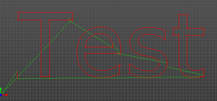

Результат в визуализаторе контроллера ЧПУ:
3.PNG (4557 просмотров) <a class='original' href='./download/file.php?id=156052&sid=a70155446ff45f0850efe64317cfb80e&mode=view' target=_blank>Загрузить оригинал (21.58 КБ)</a>
Все настройки конечно же подбираются опытным путем (под определенную механику), а еще для улучшения плавности окружностей возможно потребуется в макете для кривых добавить большее количество узлов.
Минус данного решения в том, что генерируется слишком большой GCODE. Возможность скорость работы ЧПУ уменьшится.
