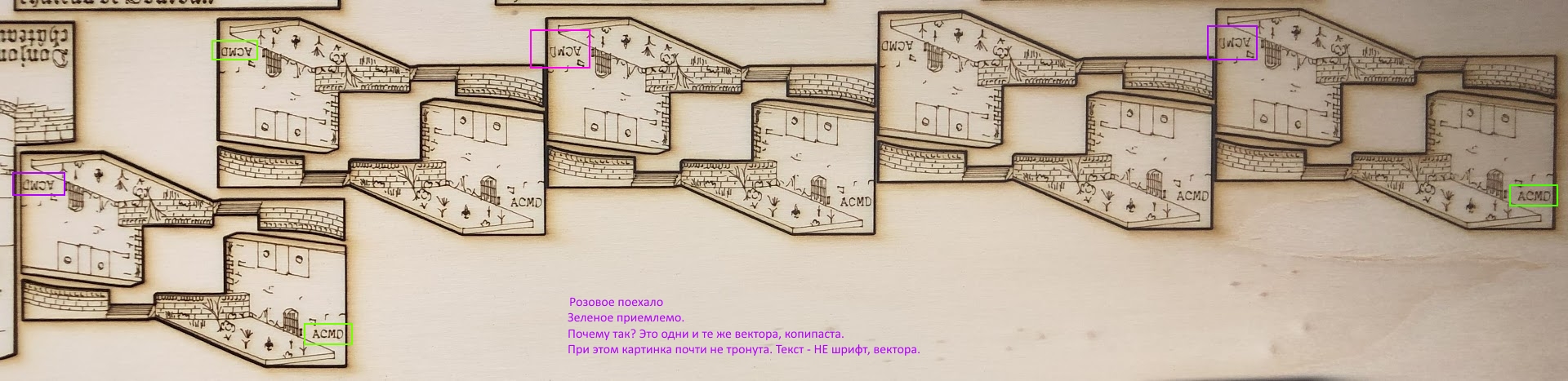

И третью неделю меня пекут "маленькие зеленые человечки". После рекалибровки станок гораздо сильнее искривляет НЕКОТОРЫЕ вектора. Не замыкает круги (не все).
До этого такая фигня проявлялась, но была раз в десять меньше и даже при вырезке шестеренок почти не мешала. Сейчас начался полный раздрай.
Вот из сегодняшнего заказа:
Зеленые рамочки нормальные вектора, розовые - какая-то танцующая херня подрезает и растягивает буквы.

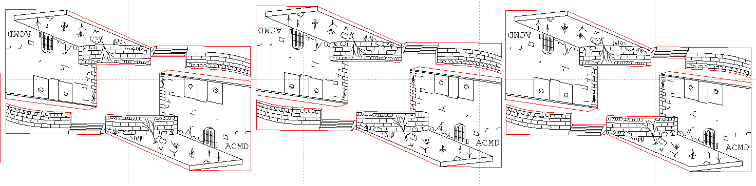

Понятно что это копипаста и все вектора идентичны. В RDWORKS все, естественно, ровнехонько нарисовано:

У станка есть дефект, оси не перпендикулярны на 0,4 градуса, это компенсируется в RDWORKS обратным изгибанием чертежа на -0,4 градуса по вертикали (на картинке из RD видно, что горизонтали с "лесенкой" из-за компенсации).
На прошлой неделе развлекался настройкой пункта Backlash optimisation, который по идее должен гасить этот эффект(хотя я ничерта не понимаю как точно он работает и что оптимизирует):
И с помощью Backlash оптимизации почти добился почти идеальных круглых замыкающихся кругов в четвертой четверти лазера. Но во второй четверти - все равно жопская жопа как с формой, так и с замыканием векторов.
Но с теми же параметрами, где кружки идеальные - некоторые буквы при резке все-равно непредсказуемо начинают "плясять". !НО!
Эта пляска совершенно идентична на всех копиях, вот для понимания калибровочная мишенька для расчета backlash optimisation, номер 002 сделан через 12 часов после номера 001 как видите - "гуляния" векторов совершенно идентичны на одном и том же месте - одни и те же искажения.
