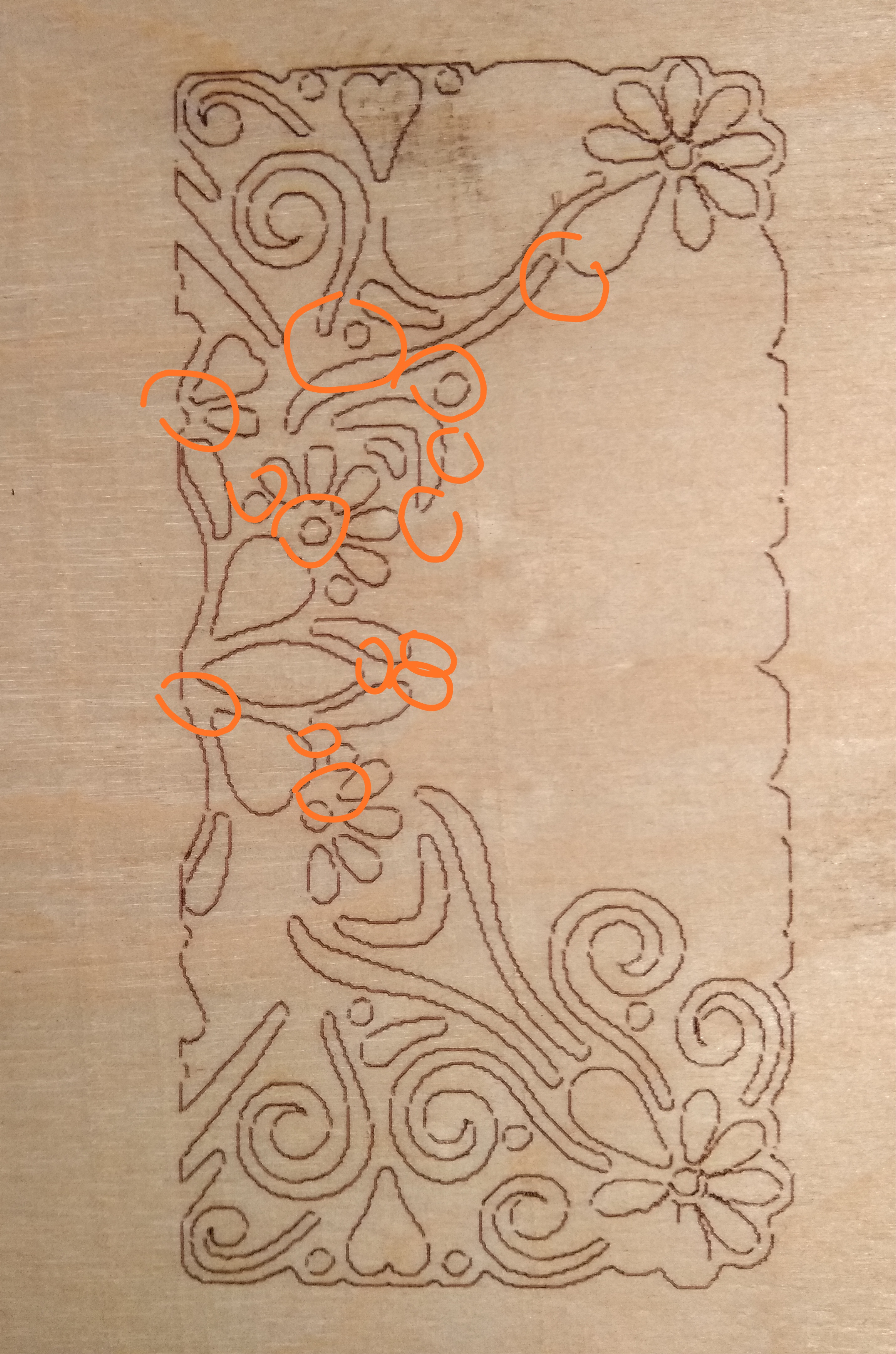

Доброго времени суток. Имеется китаёза на laseraxe cncc mini с "честными" 15 Вт. Во время гравировки и выжигания заметил, что получается вот такая фигня(на фото) , то есть не прожигает линию до конца, куда копать?
И ещё вопрос, насколько я начитался форумов, то перешить под grbl более высокой версии(сейчас стоит 0.8) не удастся без последствий?
IMG_20180927_133747.jpg (3402 просмотра) <a class='original' href='./download/file.php?id=147335&sid=1a42f4d1dfa73763ec81b71351872523&mode=view' target=_blank>Загрузить оригинал (3.52 МБ)</a>
Сообщения: 3773
Re: Не прожигает линию до конца
kosmonaft писал(а):не прожигает линию до конца, куда копать?
В простом квадрате углы прожигает? Если нет, смотри Г код.
Г код в какой проге готовишь?

В простом квадрате углы прожигает, пока что юзаю cncc 2019, который в комплекте шёл, там не помню, чтоб вообще можно было г код использовать, тупо задаю картинку и вперёд. Либо я вас не совсем правильно понимаю

kosmonaft писал(а):Доброго времени суток. Имеется китаёза на laseraxe cncc mini с "честными" 15 Вт. Во время гравировки и выжигания заметил, что получается вот такая фигня(на фото) , то есть не прожигает линию до конца, куда копать?
А что-то картинка такая угловатая выходит? Как будто на полном шаге моторы работают...

В том то и дело, что она должна быть плавная. А что вы имеете в виду: на полном шаге работают?

kosmonaft писал(а):А что вы имеете в виду: на полном шаге работают?
Ну когда же вы уже начнете пользоваться поиском прежде чем создавать темы :pssdoff: :pssdoff: :pssdoff:
Сто раз уже обсуждалось... Копай в сторону настройки шаговых двигателей/драйверов+проверка на люфты.

kosmonaft писал(а):В том то и дело, что она должна быть плавная. А что вы имеете в виду: на полном шаге работают?
Это значит, что двигатель совершает 200 шагов на оборот. Соответственно шаги крупные. А мелкие перемещения лазер не может совершить.
Поэтому, для начала, хотелось бы увидеть фотки станка и платы контролера.

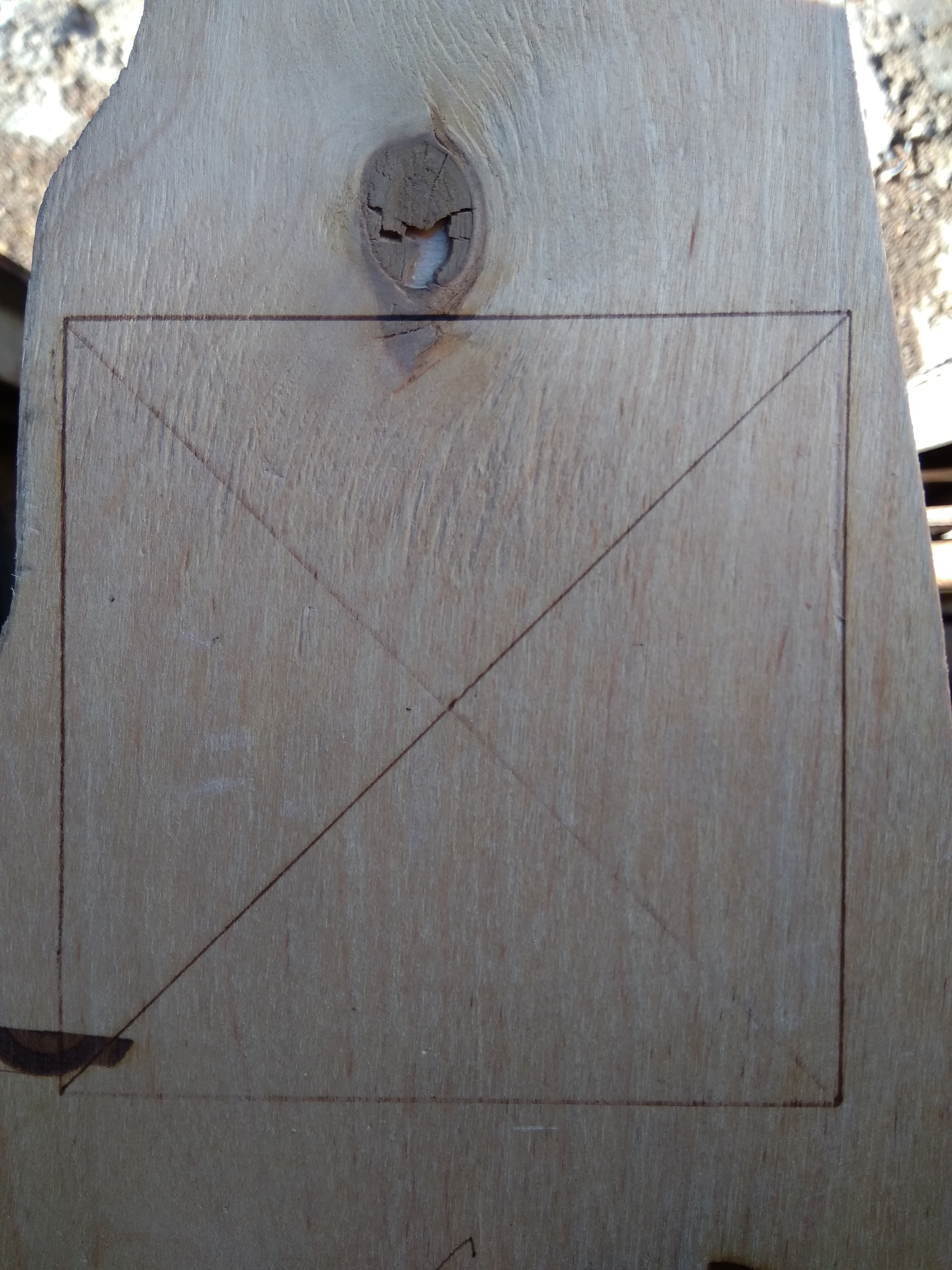

Rom327
Сообщения: 2989
Репутация: 437
Настоящее имя: Роман
Откуда: Подольск
Сообщение Rom327 »
kosmonaft писал(а):Всё переключатели в верхнем положении
Значит, скорее всего, выставлен максимальный параметр дробления шага. Стало быть этот пункт из проблем можно исключить.
Попробуй выжечь квадрат с диагоналями 100х100
Квадрат_диагональ.zip
(241 байт) 284 скачивания
https://vk.com/rom327
kosmonaft
Сообщения: 7
Зарегистрирован: 28 сен 2018, 06:16
Сообщение kosmonaft »
Пардон что не ответил сразу, прикладываю фото, стоит отметить, что я наверное дезинформировал вас, станок 1000х1000 мм, по gкоду 100х100,но я думаю, это не суть как важно
IMG_20181001_092751.jpg (3279 просмотров) <a class='original' href='./download/file.php?id=147478&sid=1a42f4d1dfa73763ec81b71351872523&mode=view' target=_blank>Загрузить оригинал (6.48 МБ)</a>
