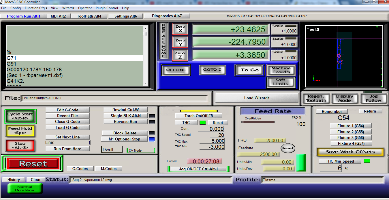

Здраствуйте!
Нужна помощь в настройке плазмореза.
Станок делали луганчане еще до войны, поэтому никакой ни документации на станок, ни связи с ними для консультации нет.
Станок управляется Mach3, программа раскроя - Pronest8, чертеж детали - Компас 3d в формате .dxf.
В чём проблема? Не могу найти настройку для опускания резака на металл, ось Z в УП не работает. Не знаю где это прописать. Привода по всем осям в ручном режиме работают нормально.

Alexandr4 писал(а):Не могу найти настройку для опускания резака
Программы у вас есть? Что в ней написано когда по вашему должна плазма включиться? Программу выкладывайте и всю папку мача. В архиве. Бум запускать.

Screenshot_1.png (3117 просмотров) <a class='original' href='./download/file.php?id=141478&sid=e4aba9d64761132b5afe31050fa3478c&mode=view' target=_blank>Загрузить оригинал (372.27 КБ)</a>
Alexandr4
Сообщения: 17
Зарегистрирован: 19 июн 2018, 18:04
Re: Плазморез Mach3 + Pronest8
Сообщение Alexandr4 »
Да, программа есть. Алгоритм вроде простой - каретка доходит до точки прокола, опускается резак, датчик касается металла, резак подымается на 2 мм, включается плазморез, после спешного прожига каретка двигается по заданному чертежу.

Alexandr4 писал(а):Алгоритм вроде простой - каретка доходит до точки прокола, опускается резак, датчик касается металла, резак подымается на 2 мм, включается плазморез, после спешного прожига каретка двигается по заданному чертежу.
Это прописывается в макросе Mach3 в M3 и от Пронеста особо ничего не требуется.
Да, но нет.
Проблема именно на уровне пронеста, а именно постпроцессора плазменной резки.
БЫла такая же ситуация (отпал пробинг) после смены пронест на новую версию, хотя постпроцессор использовал тотже.
после сравнения двух файлов построчно в CIMCO, увидел разницу в одном из параметров. попробовал сменить и проблема ушла.
