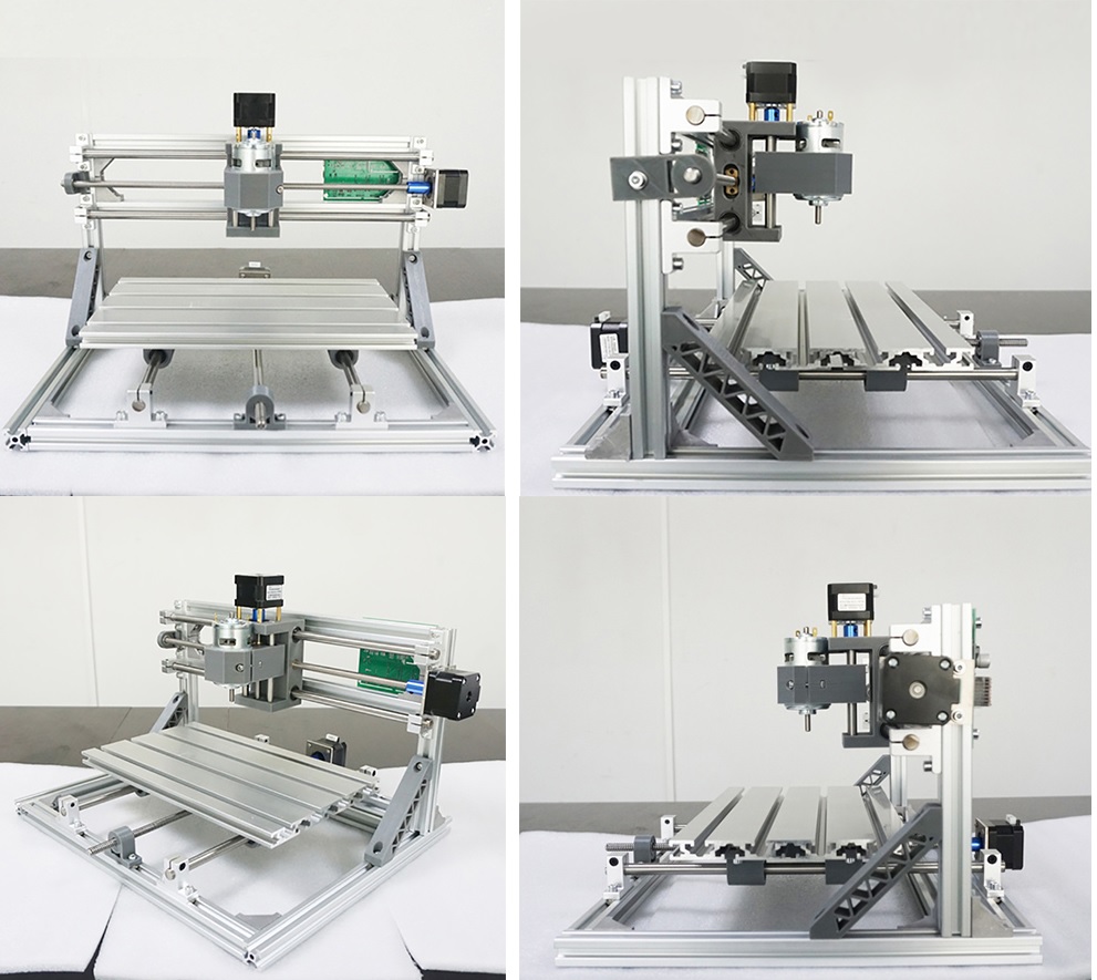

Всем привет! Не пинайте пожалуйста за новую тему, но я не нашел ответ на свой вопрос! Купил вот такой станок
cnc 3018.jpg (9062 просмотра) <a class='original' href='./download/file.php?id=122006&sid=d46e83881467e76a410069963c84a959&mode=view' target=_blank>Загрузить оригинал (192.13 КБ)</a>
Не спрашивайте зачем, просто побаловаться ну и все такое!

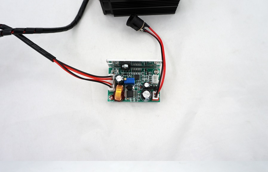

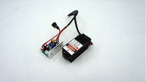

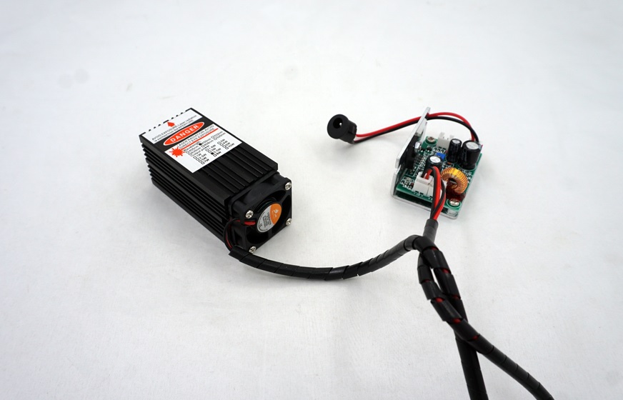

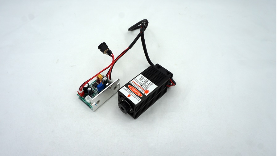

В комплекте идет лазер на 5.5 Вт
1 laser 5.5W.jpg (9062 просмотра) <a class='original' href='./download/file.php?id=122007&sid=d46e83881467e76a410069963c84a959&mode=view' target=_blank>Загрузить оригинал (76.04 КБ)</a>
2 laser 5.5W.jpg (9062 просмотра) <a class='original' href='./download/file.php?id=122008&sid=d46e83881467e76a410069963c84a959&mode=view' target=_blank>Загрузить оригинал (86.21 КБ)</a>
3 laser 5.5W.jpg (9062 просмотра) <a class='original' href='./download/file.php?id=122009&sid=d46e83881467e76a410069963c84a959&mode=view' target=_blank>Загрузить оригинал (87.13 КБ)</a>
Собрал, шпиндель не проверял меня больше лазер интересует, подключил, механическая часть работает, все двигается, но вот подключаю лазер к блоку питания, а он загорается на полную мощность и не тухнет что не положишь под него, все прожигает, ставлю в программе рисунок, который идет в комплекте с прогами, механика начинает работать, а лазер как горел на полную так и горит, картон спалил нахрен)))) Как настроить мне этот чудо аппарат? Дайте совет или направьте на топик с подобной ситуацией или дайте координаты человека, кто может помочь. СПАСИБО!

Александр Сергеевич писал(а):но вот подключаю лазер к блоку питания, а он загорается на полную мощность и не тухнет
Его кроме питания нужно еще к плате управления подключить, иначе откуда ему знать, на какую мощность включаться

)))))) Подключил конечно!!!! Разъем TTL на плате лазера к разъему контроллера, там их 2-а, для шпинделя и лазера попутать их не варик))))

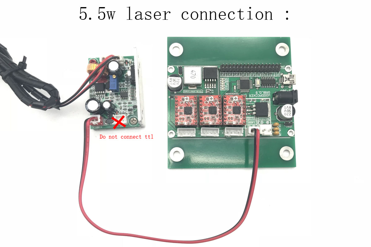

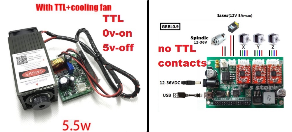

Китаянка на мой вопрос и приложенную картинку:
How to connect the Board https://ru.aliexpress.com/store/product ... 61151.html to the laser module to control the laser power via TTL?
See the photo I attached.
On this Board there is no TTL signal. The laser will only work on maximum power.
1.jpg (8901 просмотр) <a class='original' href='./download/file.php?id=123490&sid=d46e83881467e76a410069963c84a959&mode=view' target=_blank>Загрузить оригинал (135.57 КБ)</a>
Ответила:
ttl do not need to connect
2.jpg (8901 просмотр) <a class='original' href='./download/file.php?id=123491&sid=d46e83881467e76a410069963c84a959&mode=view' target=_blank>Загрузить оригинал (134.75 КБ)</a>
При таком подключении о регулировании мощности, я так понимаю, можно забыть.
И да, зря вы разъём TTL лазера к выходу Laser на плате подключали. TTL здесь это уровни 0-5В, а с платы выходит 12В.

У тебя питание на лазер должно идти только от платы управления, а так как ты запитываешь его ещё и с блока питания, то он и будет всегда гореть. Плата управления в твоём случае просто как реле включает и выключает лазер, а TTL не подключен (соответственно 0 в) вот и жарит на полную мощь.
При таком раскладе, твой лазер долго не проживет, работая на полной мощности. Да и зачем тогда драйвер с TTL на лазере? Регулировка мощности тебе все равно рано или поздно понадобится, например на оргстекле. При такой (хоть и китайской) мощности я думаю тебе не получится настолько разогнать движки, чтоб не плавились заготовки.
Я бы тебе посоветовал купить ардуину с шилдом v3 и на ней всё собрать, подключив TTL лазера. Займет, это все немного времени, у тебя даже фишки от шаговиков подойдут. Драйвера шаговых двигателей возьмёшь эти же (они А4988) только радиаторы на них я бы поставил. И будет тебе счастье. Вот как-то так.

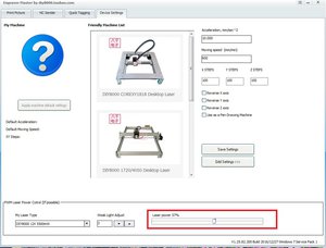

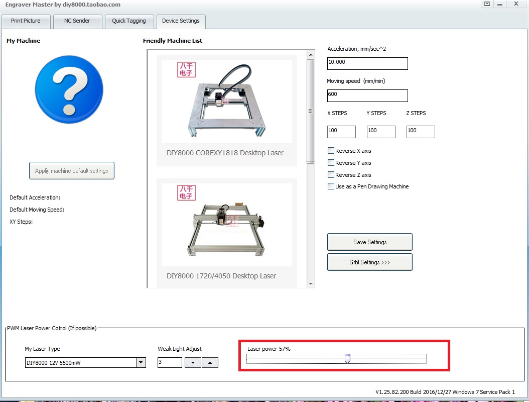

Engraver master попробуй, она может и точками выжигать, и векторами. Довольно приятна в освоении.
