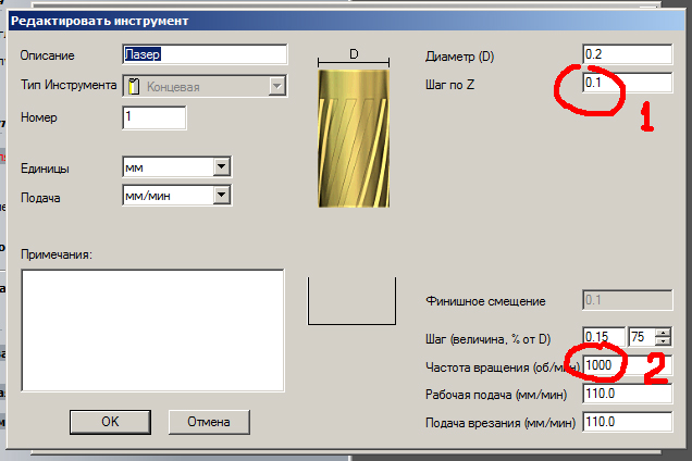

Лазерный гравёр 2,5Вт:
А3:
фанера, бумага, плёнка:
Получилось запустить:
Не получилось под Laser grbl жечь по вектору:
Бюджет 5500 лазер, 3600 направляющие, 600 руб электроника, остальное от принтеров и сканеров:
Собственно вопрос: как заставить выжигать по вектору.
А3:

А в чем готовите УП для станка?
Можно поподробней, расписать проблему?

Спасибо всем откликнувшимся.
Сам во всём разобрался. получил "на лету" 256 оттенков серого. Гравировка точками не устраивала из-за скорости. Сейчас 2м/мин. Устраивает. Понял как гравировать по вектору. УП обычно готовлю в Aspire 8.51 Теперь можно собирать нормальный станочек для балкона. А то на прототипе люфтов много...

Читать документацию https://github.com/gnea/grbl/wiki/Grbl- ... -operation править через "найти и заменить" код программы.

Сделайте постпроцессор для Аспирина или Арткама. И будет Вам счастье.Kulibin74 писал(а):как заставить выжигать по вектору
Я так вышел из положения

Я колхозил из постпроцессора Аспирина. Они практически идентичны арткамовским. Использую для LaserAxe CNCC (там прошива GRBL 0.9j). Поэтому без поддержки круговой интерполяции (вроде бы 1.1 поддерживает, но меня устраивает и так) . Пробовал с Бенбоксом и Минилазером, вроде работает. Такой пойдет?Kulibin74 писал(а):Пока не разбирался как делать постпроцессоры. Если не жалко выложите.

На скрине настройки для базы инструментов.
1. Шагом по Z выбираем количество проходов (у меня 0,1 мм, следовательно заглубление на 0,2 мм - это 2 прохода; на 0,3 мм - 3 прохода и т.д.).
2. 10000 об/мин соответствует 100% мощности лазера (например: 900 это 90%, 100 - 10% и т.д.). Комментарии и проч. "мусор" в постпроцессоре не удалены, т.к. не мешают, а допричесать лень.
Основан на https://jtechphotonics.com/Downloads/Po ... oZ_v1_7.pp
используя http://cnc.userforum.ru/viewtopic.php?id=1083

Опечатка. Правильно 1000 об/минNixon писал(а):2. 10000 об/мин соответствует 100% мощности лазера
