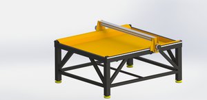

Всем привет!

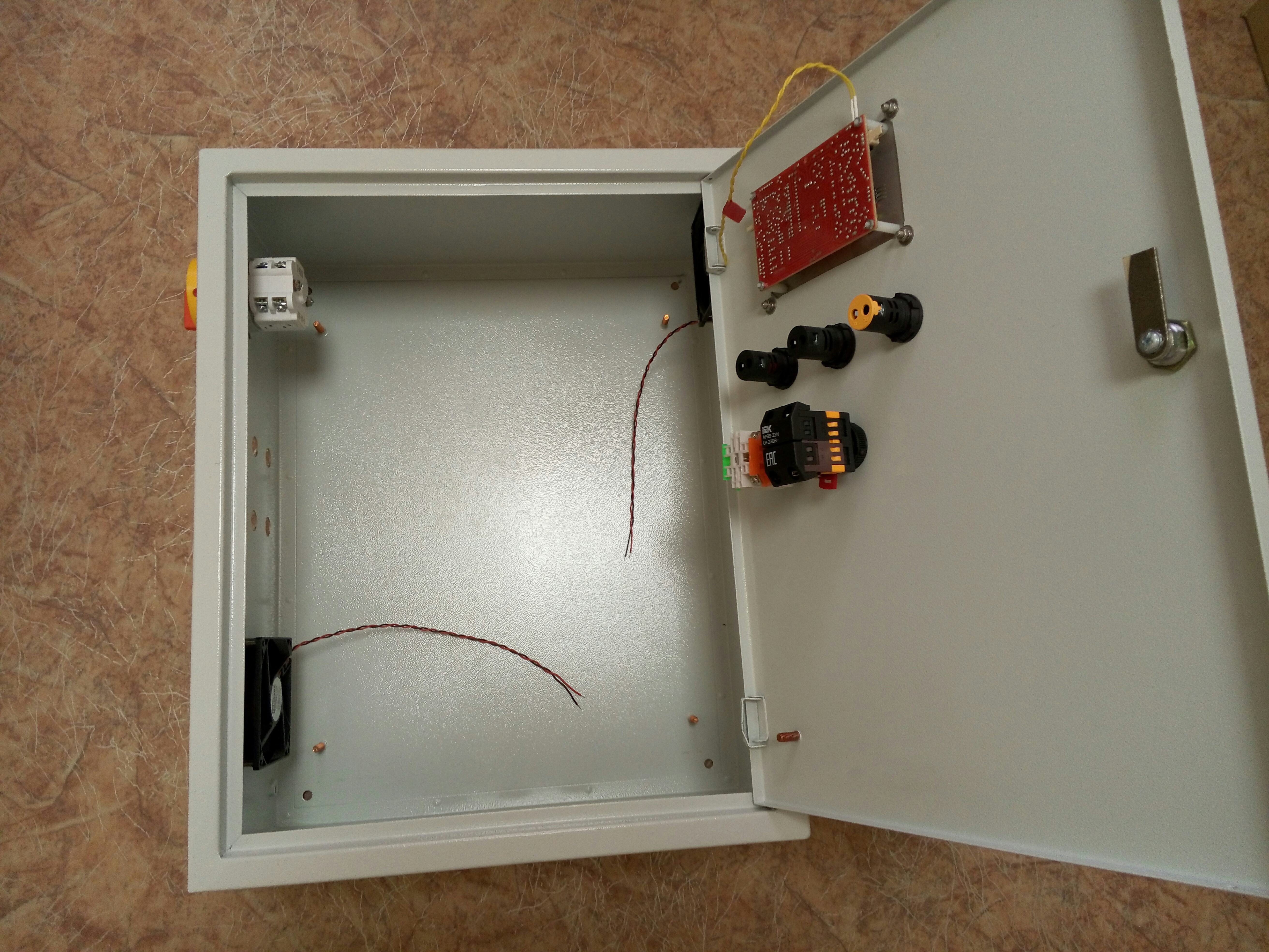

Начал сборку плазмореза, на профильных рельсах SKF 20 размера, передача планируется на зубчатом ремне со стальным кордом, редукция 1/2. На оси Х будут движки Нема-34, на оси Y и Z Нема 23 18/12 кг/см. Планируется ванна с водой. пока есть модель и почти готовый шкаф управления, металл на раму сегодня привезли, буду нарезать и собирать потихоньку ну и фотоотчет выкладывать.

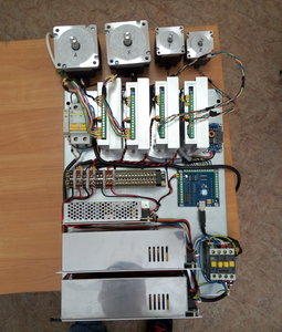

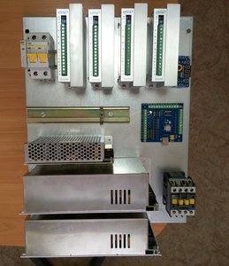

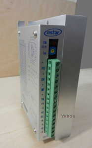

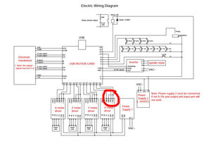

Пока занимался шкафом управления столкнулся с проблемкой, драйвера у меня интересные пишут что цифровые, фиг информацию по ним найдешь, интерфейсная плата USB Motion Card (STB4100). Так вот собрав все в кучу при предварительном пуске моторы не закрутились.Сигнал на драйвера вроде идет зеленая лампочка на драйвере еле помигивает когда запускаю тестовый G-cod но на удержание моторы не ставятся. Не пойму правильно ли я подключил Пульс и Дир вот на фотке панель драйвера
P70705-154050.jpg (4157 просмотров) <a class='original' href='./download/file.php?id=115465&sid=18d5b3406c1fbb30320f0c5b987f6565&mode=view' target=_blank>Загрузить оригинал (6.93 МБ)</a>
753541324_w800_h640_dscn2824.jpg (4157 просмотров) <a class='original' href='./download/file.php?id=115479&sid=18d5b3406c1fbb30320f0c5b987f6565&mode=view' target=_blank>Загрузить оригинал (36.11 КБ)</a>

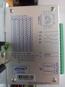

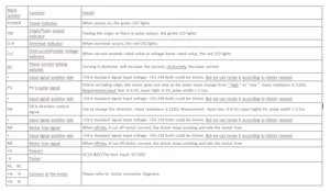

вот инфа по драйверу
conecct USB Motion Card (STB4100)111.jpg (4154 просмотра) <a class='original' href='./download/file.php?id=115482&sid=18d5b3406c1fbb30320f0c5b987f6565&mode=view' target=_blank>Загрузить оригинал (276.58 КБ)</a>
Подключал по такой схеме по мануалу по интерфейсной плате
conecct-USB-Motion-Card-(STB4100)1.jpg (4157 просмотров) <a class='original' href='./download/file.php?id=115478&sid=18d5b3406c1fbb30320f0c5b987f6565&mode=view' target=_blank>Загрузить оригинал (78.59 КБ)</a>
P70705-153416_cr.jpg (4157 просмотров) <a class='original' href='./download/file.php?id=115477&sid=18d5b3406c1fbb30320f0c5b987f6565&mode=view' target=_blank>Загрузить оригинал (3.82 МБ)</a>
Настройку интерфейсной платы делал и с приложенным на диске файлом конфигурации к плате и как в этой теме в 49 посте
Подскажите что не таки где я мог ошибиться

Зачем на плазморезе рельсы и тем более такие дорогие?

Имхо в шкафу очень плотный монтаж, при работе все сильно греется и начинает подглючивать нужен серьезный обдув.
Вопрос по существу: как планируете ровнять рельсы по сторонам портала и обеспечить параллельность на 6 метрах?
Даже при незначительной рассогласованости старта движков подклинивание портала гарантировано.
Опять же стыковка рельса неминуема, как тут предполагаете решить?
Шкаф ИЕКовский места вроде нормально там, плюс поставил 2 штуки 90мм вентилятора, один закачивает второй выкачивает.
На счет 6-ти метров не понял, станок 2 метра длиной и 1.6метра шириной.

RuslanOD писал(а):при предварительном пуске моторы не закрутились
Не нашел переключателей D1-D6 на фото, стоит проверить, в каком положении D1 и D2. Моторы по обмоткам верно подключены?
Эти драйвера для 6-8 проводных моторов, когда мотор 8-ми проводной перекоммутировал на 6 выводов все заработало, НО есть проблема, кабель куплен Немецкий дорогой на 4 провода, два мотора на 4 провода в общем не знаю что делать :thinking:
Есть ли возможность подключить эти драйвера на 4-х проводные моторы?

О, фрезеровка под рельсы - отлично, тогда вопрос, целиком предполагаете станину фрезеровать в мега фрезерном станке или детали отдельно?
С мегафрезером понятно, а если детали, то как ровно выставите?
У вас в модели укосины приварные, то есть после сварки профиль, что под рельс может приобрести существенные отклонения от прямолинейного, причем в неожиданных направлениях.

magnetic писал(а):О, фрезеровка под рельсы - отлично, тогда вопрос, целиком предполагаете станину фрезеровать в мега фрезерном станке или детали отдельно?
Вы я смотрю очень озадачены вопросом клина )))
Конструкция верхней балки не настолько жесткая чтобы ловить клины, тем более два Нема-34 движка через редукцию 1/2 будут синхронно с каждой стороны таскать балку. После сварки по любому будет вести раму, но для плазмы это не критично.
По поводу фрезеровки, мега фрезера нет, есть конечно не далеко на заводе, но его лет 6 не запускали )) так что будут фрезерованы боковые две балки и верхний портал по детально. Каждый отрезок металла будет точно на фрезере отторцован. Принцип сборки будет выглядеть примерно как ТУТ
