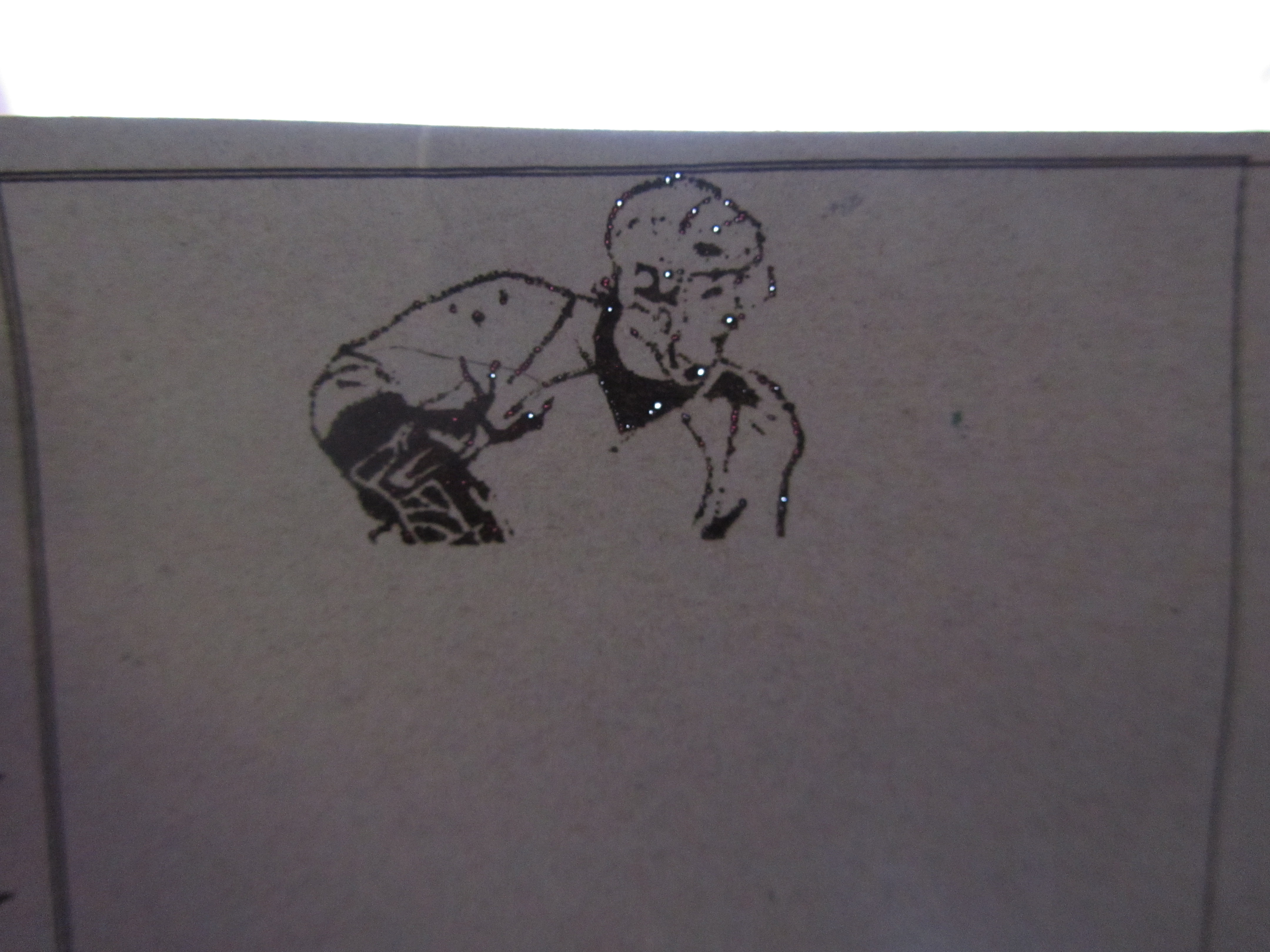

Всем здравствуйте! прошу помощи у знатоков.
приобрел себе с али лазерный гравер http://www.gearbest.com/3d-printers-3d- ... 64360.html .Хочу гравировать в основном на коже.
Установил все по видеоинструкции. работать заработал. но есть много недочетов по качеству гравировки. пытаюсь изменить настройками , а гравер не реагирует на изменения. Еще один нюанс это точки которые прожигаются насквозь в хаотичных местах на коже.
подскажите пжлста с чего надо начать и как его настраивать?

Какая управляющая программа к станку ? железо может и не виновато , просто программа работает не корректно

benbox v3.7.99. прошивка LX. Дырочки не из-за структуры кожи. здесь такая же была проблема http://www.cnc-club.ru/forum/viewtopic. ... &start=100 страница 6. только я так и не понял как это исправили?!

test3210
Сообщения: 105
Зарегистрирован: 24 дек 2016, 22:16
Репутация: 31
Настоящее имя: Денис
Re: помогите разобраться по лазерному граверу 2500mW 30 x 40
Сообщение test3210 »
бенбокс работает следующим образом, если печатается растровый рисунок то мощность зависит от параметра длительность, причем он подбирается так чтобы только появиляся рисунок а потом незначительно увеличивается, т-е в диапазоне 5-25. Еще момент, рекомендую уменьшить до 800-1000 скорость перемещения НА СТРАНИЦЕ НАСТРОЕК , т-е второй вкладке, если там стоит 3000 то вполне могут былть пропуски шагов, особенно если ток моторов не настроен как надо и нет радиаторов на драйверах

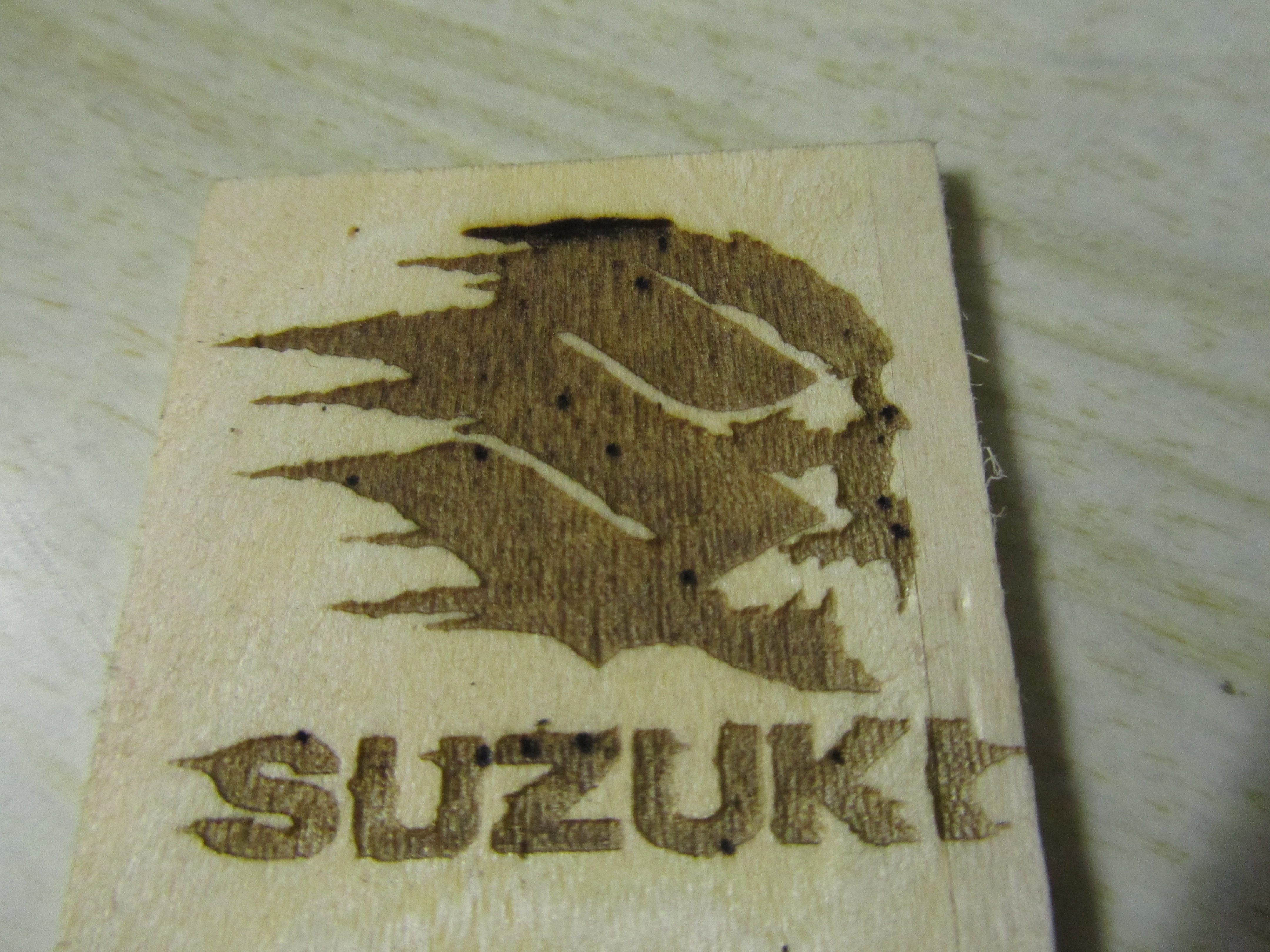

Сообщение carbon76 »
test3210 писал(а):бенбокс работает следующим образом, если печатается растровый рисунок то мощность зависит от параметра длительность, причем он подбирается так чтобы только появиляся рисунок а потом незначительно увеличивается, т-е в диапазоне 5-25. Еще момент, рекомендую уменьшить до 800-1000 скорость перемещения НА СТРАНИЦЕ НАСТРОЕК , т-е второй вкладке, если там стоит 3000 то вполне могут былть пропуски шагов, особенно если ток моторов не настроен как надо и нет радиаторов на драйверах
1 провел около сотни испытаний с изменениями разных параметров, и времени, и скорости,и на второй странице тоже менял. с делением в 2 ед по времени и по 100 в вскорости.Заметил что изменение времени при одинаковых скоростях,влияет на качество только в диапазоне 15-25,во всех остальных числах лазер фигачит почти на полную.А изменение скорости почему то практически не влияет на скорость, рисунок при 500 делается 4 мин, и при 3000 тоже делается 4 мин
думается что то в программе или дровах, тк практически нет регулировок.
Испытывал на разных материалах,картон,кожа,фанера,пластик. везде одно и тоже. и если пропуски еще как то можно убрать( выставив время на мин, но тогда рисунок со спичечный коробок, делает больше часа) то точечные прожиги сквозные,присутствуют на любых параметрах.Головка лазера в эти моменты, просто зависает на долю секунды а потом идет дальше

test3210
Сообщения: 105
Репутация: 31
Ток драйверов настроен ? может дело в них , это что касается пропуска шагов, ну а сам прицип выжигания следующий, точнее команды идут так
перемещение в нужную точку
включение лазера
пауза на хх мс
выключение лазера
перемещение в нужную точку ...
По сути каждая точка состоит из 4 отдельных команд. Если в процессе передачи кода компьютер занят, то в случае задержки при передаче команды паузы или выключения лазера мы получаем прожиг. Так что нормальный юсб кабель, чем короче и чем толще тем лучше, феррит на кабеле приветствуется, заземление компьютера, и я думаю такие проблемы уйдут
carbon76
Сообщения: 6
Зарегистрирован: 05 фев 2017, 13:33
Настоящее имя: Вадим
test3210 писал(а):Ток драйверов настроен ? может дело в них , это что касается пропуска шагов, ну а сам прицип выжигания следующий, точнее команды идут так
включение лазера
пауза на хх мс
выключение лазера
А как настраивать ток драйверов?кабель использую из комплекта синий.Поставил заземление на корпус компьютера и на рамку лазера. Не помогло.думаю прога или драйвер глючные,попробую их переустановить.
Rom327
Сообщения: 2989
Репутация: 437
Настоящее имя: Роман
Откуда: Подольск
Сообщение Rom327 »
carbon76 писал(а):А изменение скорости почему то практически не влияет на скорость, рисунок при 500 делается 4 мин, и при 3000 тоже делается 4 мин
1 Как мне думается, где-то в недрах прошивки или программы стоит маленькое значение ускорения. То есть станок не успевает разогнаться, а уже надо тормозить над следующей точкой. Поэтому средняя скорость и не меняется.
2 Что касается остановок "Головка лазера в эти моменты, просто зависает на долю секунды а потом идет дальше" можно попробовать переустановить систему и на чистую, без антивируса и других программ, уже установить benbox.
3 Неплохо бы установить обдув зоны прожига. Так как при прожиге (на дереве, мдф..) образуется сажа которая садится на заготовку и если ее не сдувать, то на саже точка будет получаться темнее, чем на чистой заготовке. А если точки находятся близко одна к другой, то возможны и дыры.
