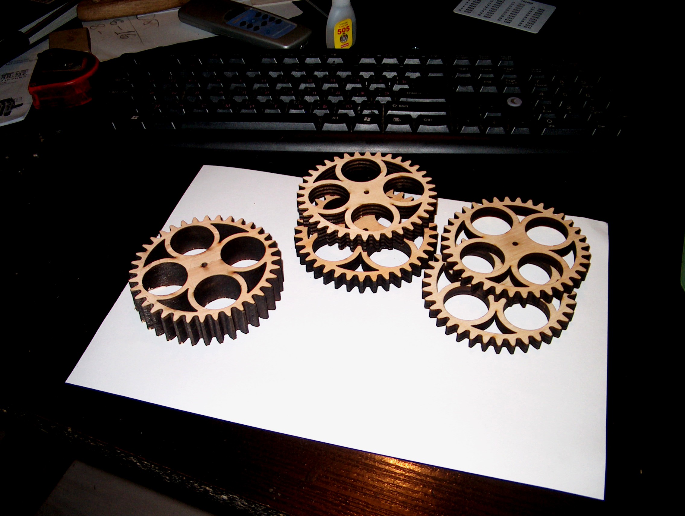

Примеры изделий (фото):
HPIM8353.JPG (4954 просмотра) <a class='original' href='./download/file.php?id=93302&sid=5b177a9436ae8c19382d06a7ba4d2e51&mode=view' target=_blank>Загрузить оригинал (451.82 КБ)</a>
Слева мебельный щит, ольха 21 мм. мощность 80%, скорость 7 мм/сек. Центр фанера 10,5 мм, мощность 60%, скорость 15 мм/сек. Справа фанера 8 мм мощность 60%, скорость 20 мм/сек.

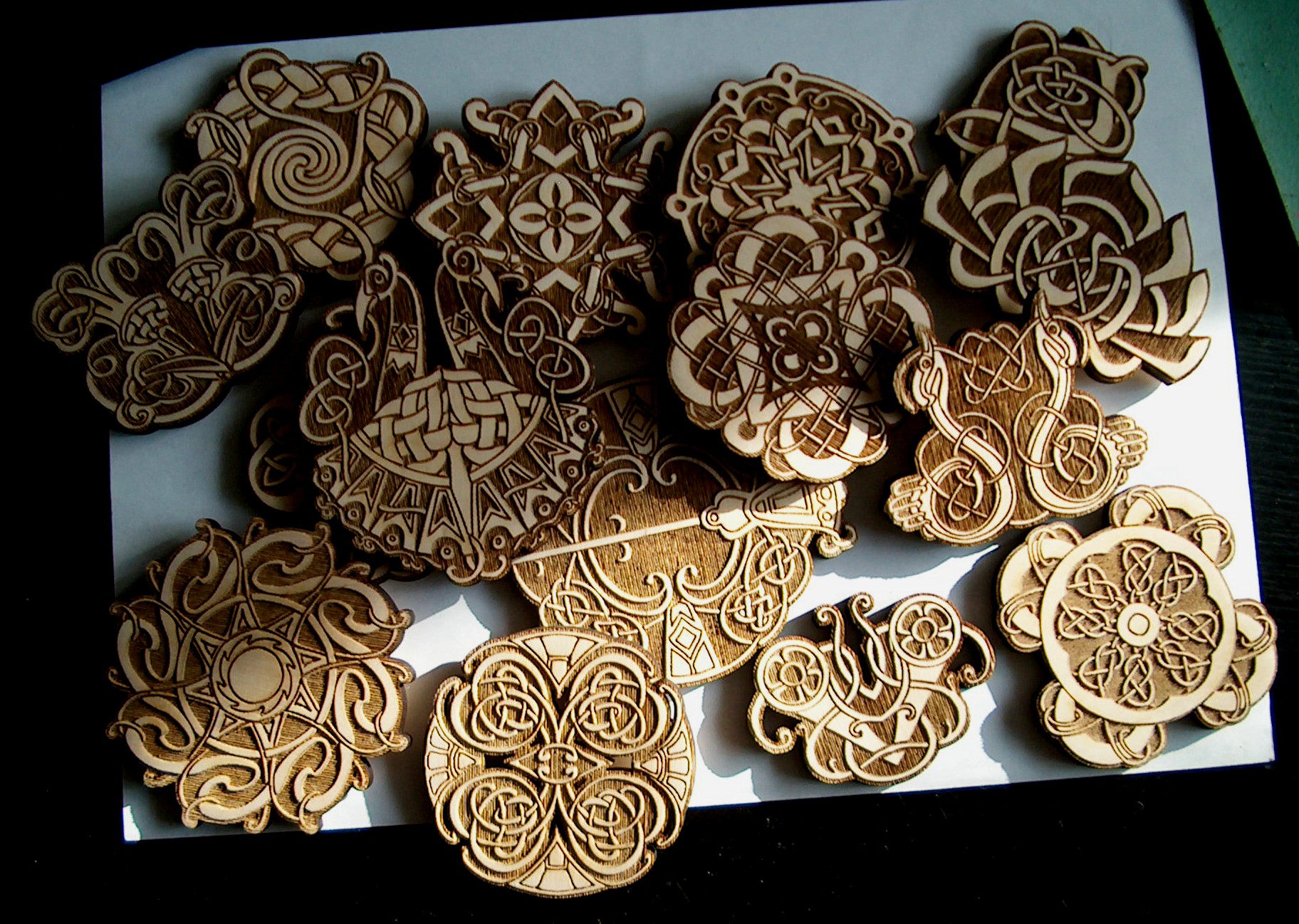

HPIM8358.JPG (4954 просмотра) <a class='original' href='./download/file.php?id=93303&sid=5b177a9436ae8c19382d06a7ba4d2e51&mode=view' target=_blank>Загрузить оригинал (683.29 КБ)</a>
Гравировка магнитиков.
