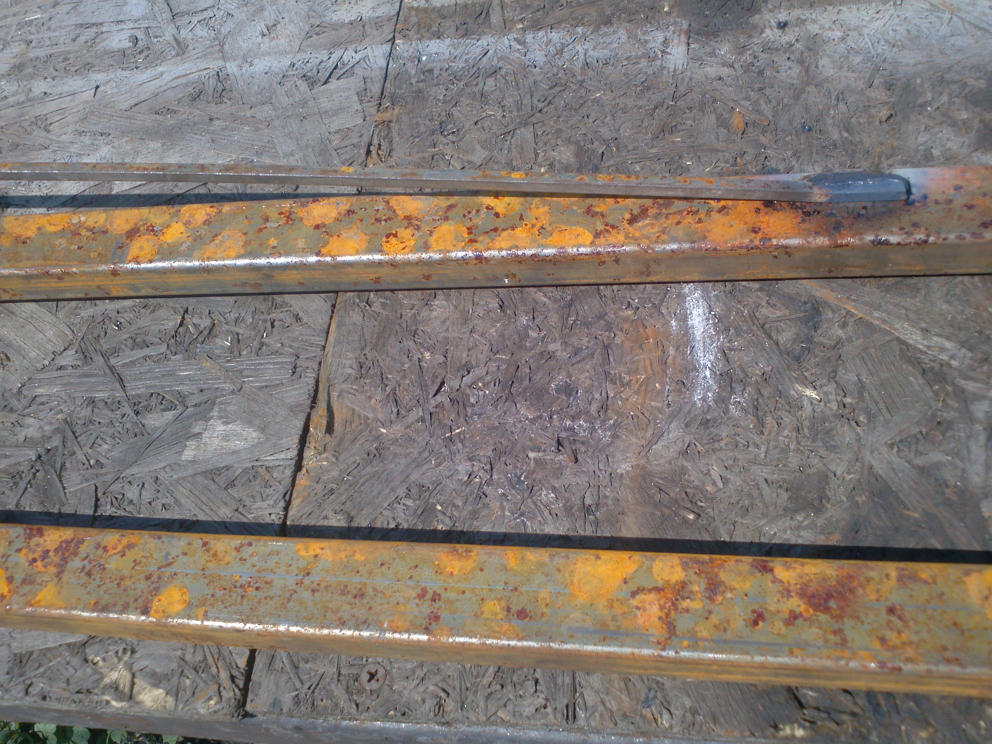

Первым делом был снят резак, замерено расстояние от стола до портала.
Поле напилил проф. трубу, сварил её буквой "С" и добавил дополнительную опору, для того что бы жесткость увеличить(как бы :hehehe: )
Вот сие чудо.

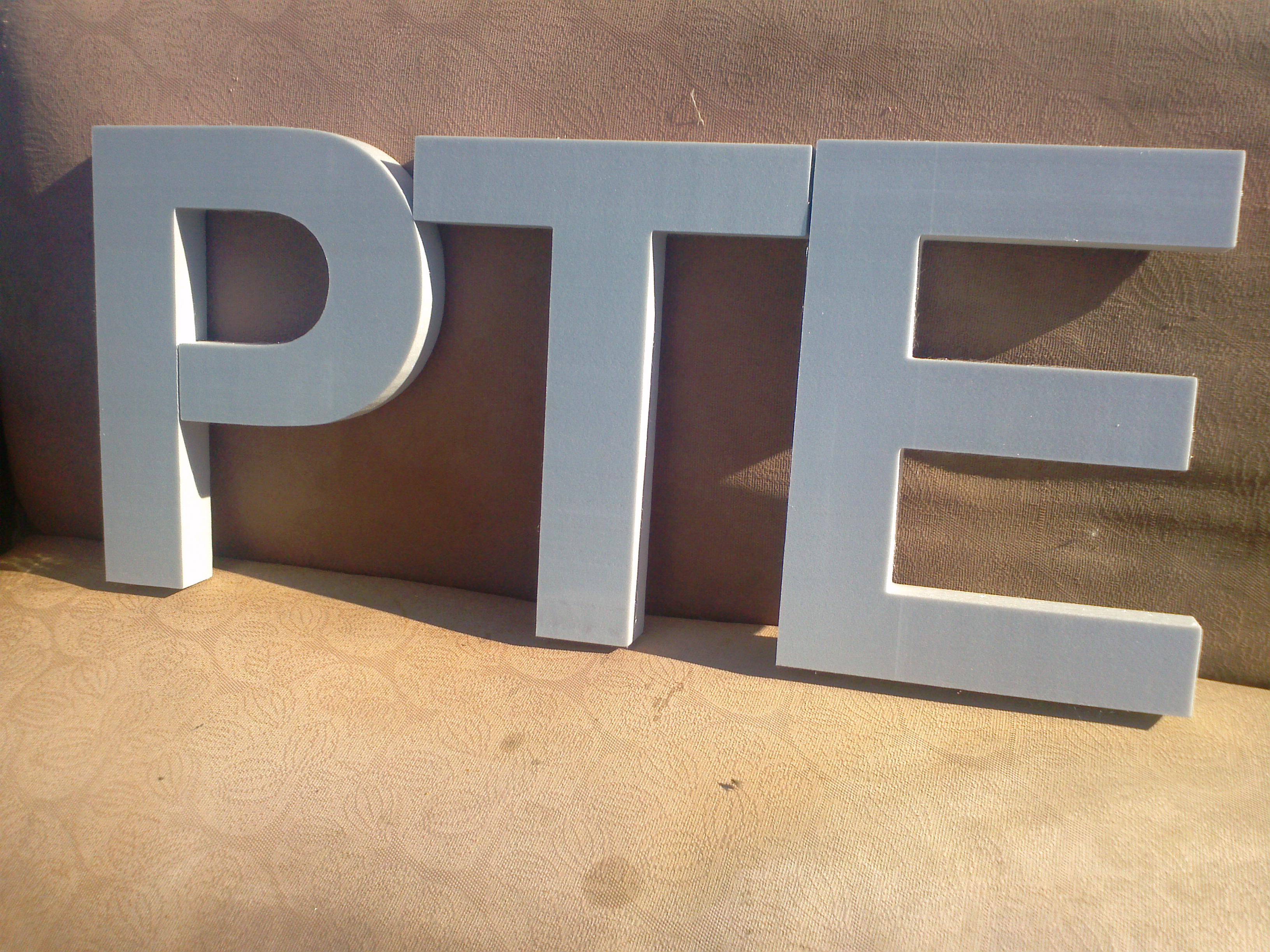

Вот еще чуть, сегодня резал.

Ну вот на том же "агрегате", реклама для знакомого.
CAM00433.jpg (5391 просмотр) <a class='original' href='./download/file.php?id=87045&sid=c8adca27f189a757442061f9d9ca774e&mode=view' target=_blank>Загрузить оригинал (2.35 МБ)</a>
делал бесплатно, так что не загонялся. :D

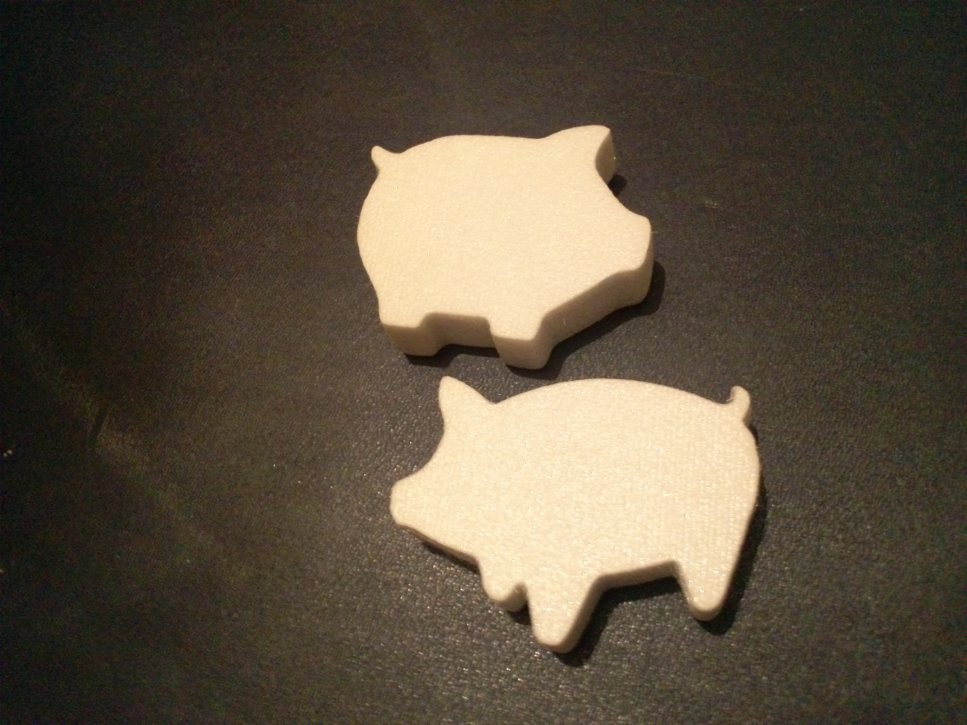

День добрый.
Вырезал пару поросяток.
CAM00564.jpg (5234 просмотра) <a class='original' href='./download/file.php?id=91872&sid=c8adca27f189a757442061f9d9ca774e&mode=view' target=_blank>Загрузить оригинал (1.6 МБ)</a>
Размеры 20*50*60 (Толщина*Высота*Длинна)
Необходимо нанести надпись на 50шт. Конкретно чем пока не думал.
Подскажите пожалуйста как сделать дешево и сердито. :)
Спасибо.
Сообщения: 6140
Re: Переделываем плазму под пенорезку, или кто, как с ума сх
Евгений+++ писал(а):Необходимо нанести надпись на 50шт. Конкретно чем пока не думал.
А это проблема. Гуашь, к примеру, сохнет плохо.
Яб предложил из самоклейки напечатать и вырезать...
Либо, найти краску, и вырезать трафаретов, а потом подбирать краску.
Акрил из баллончиков, у меня, к примеру растворял подобное.

Сообщение ScrewDriver »
Евгений+++ писал(а):Подскажите пожалуйста как сделать дешево и сердито.
Автомобильный баллончик и трафарет?
Хз, совсем не специалист - поросята зачетные =))) А материал - не опасный, например для детских игрушек пойдет?

Евгений+++
Сообщения: 1595
Репутация: 176
Откуда: Воронеж.., пока что
Сообщение Евгений+++ »
Материал полистирол, его красить водоэмульсией или акриловой фасадной. (если еще кто то знает чем то подскажите).
Это скорее всего пойдет на выставку, не для детей. :hehehe:
Ну и размер не окончательный.

SVP писал(а):Яб предложил из самоклейки напечатать и вырезать...
Размеры маленькие, на такое колич. клеить устанешь, да и не факт что на полистироле не отпадут.

SVP писал(а):Сожрет скорее всего.
Проходили это уже. 100% сожрет.
Сообщения: 6140
Гуашь не жрет... но фигово сохнет очень.
Я так понимаю это та-же водоэмульсионка, только в банках поменьше и легкодоступная.
Сообщения: 9116
Смотрим "водорастворимые краски для полистирола". Сейчас их великое множество. Сгодится и отколерованная в нужный цвет водоэмульсионка.
Можно еще попробовать струйный принтер, в котором есть приставка для печати на компакт-дисках. Тогда вообще все просто.

а оно насколько хорошо держаться должно? На выставке в руках вертеть будут? если нет, можно через трафарет тупо маркером закрасить)

arkhnchul писал(а):а оно насколько хорошо держаться должно? На выставке в руках вертеть будут? если нет, можно через трафарет тупо маркером закрасить)
В руках вертеть будут.
Сообщения: 6140
Кстати да, перманентным маркером можно попробовать.
Если площадь нанесения мала.
