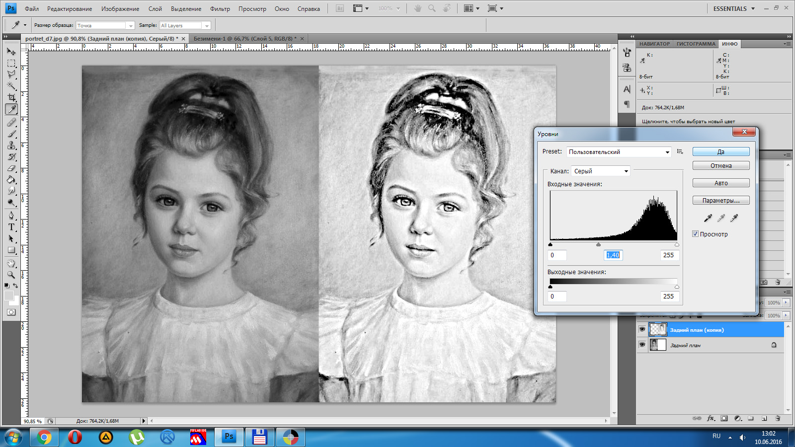

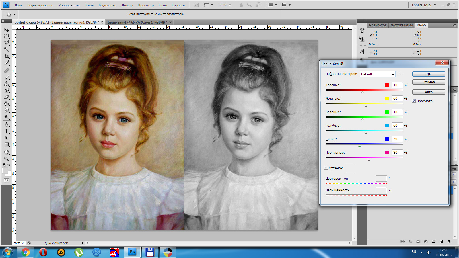

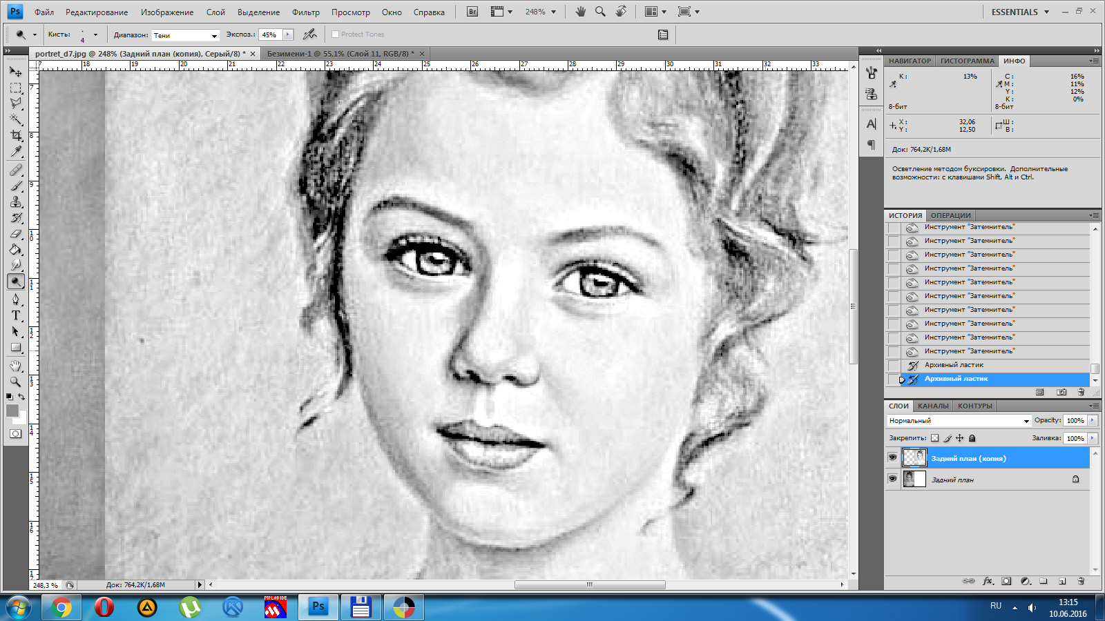

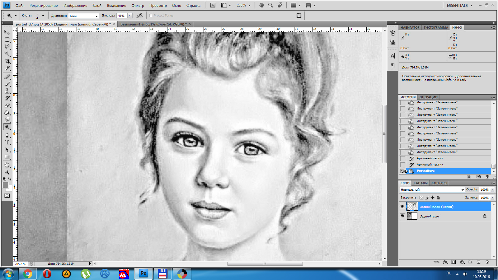

Мануал-туториал:
если картинка чб то идём сразу в пункт 3

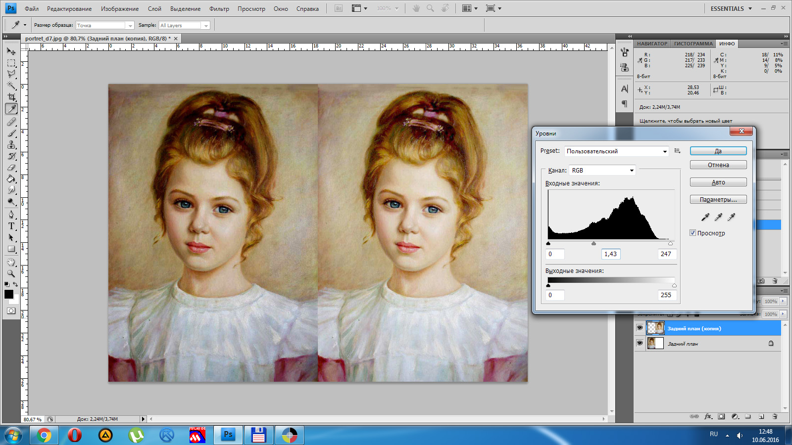

1 - настроить уровни, сделать светлее, но важно, чтобы не было заливок белым (CTRL+L)
_0015_Слой 1.jpg (6304 просмотра) <a class='original' href='./download/file.php?id=82242&sid=c7c260ca8fd7a99e8d326d0ec54a4f25&mode=view' target=_blank>Загрузить оригинал (386.94 КБ)</a>

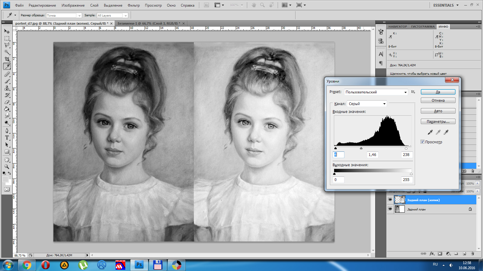

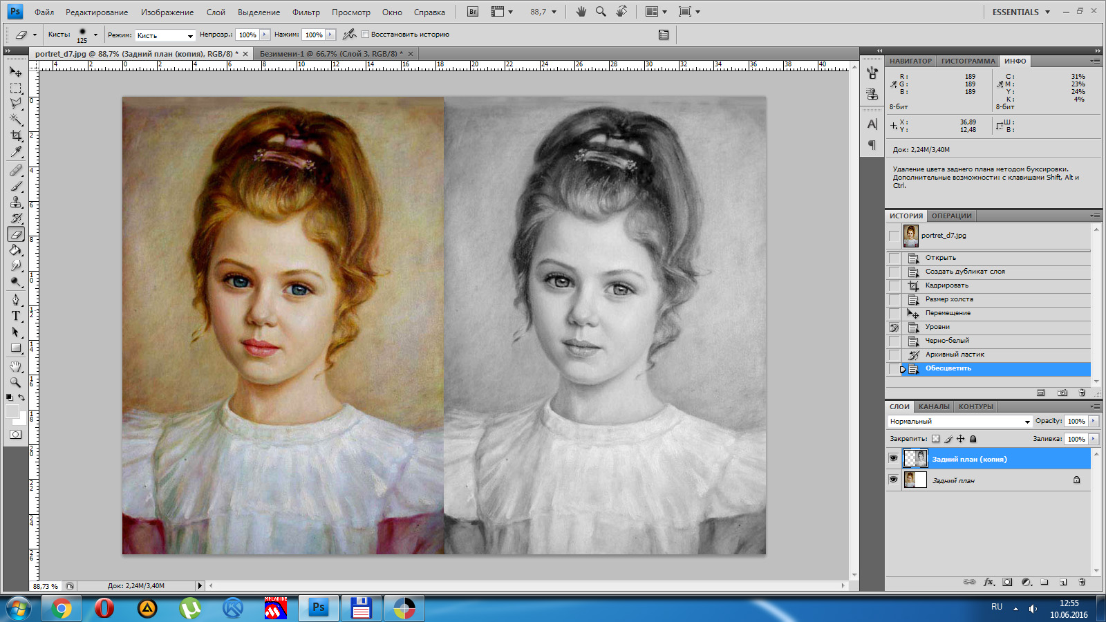

2 - преобразовать в ЧБ, можно автоматом: Изображение-Режим-Градации серого, но лучше CTRL+Alt+Shift+B и только потом:Изображение-Режим-Градации серого
_0014_Слой 2.jpg (6304 просмотра) <a class='original' href='./download/file.php?id=82241&sid=c7c260ca8fd7a99e8d326d0ec54a4f25&mode=view' target=_blank>Загрузить оригинал (388.48 КБ)</a>
3 - при необходимости настраиваем уровни:
_0012_Слой 4.jpg (6304 просмотра) <a class='original' href='./download/file.php?id=82244&sid=c7c260ca8fd7a99e8d326d0ec54a4f25&mode=view' target=_blank>Загрузить оригинал (348.35 КБ)</a>
4 - повышаем резкость Фильтр-Резкость-Контурная резкость:
_0011_Слой 5.jpg (6304 просмотра) <a class='original' href='./download/file.php?id=82243&sid=c7c260ca8fd7a99e8d326d0ec54a4f25&mode=view' target=_blank>Загрузить оригинал (397.37 КБ)</a>

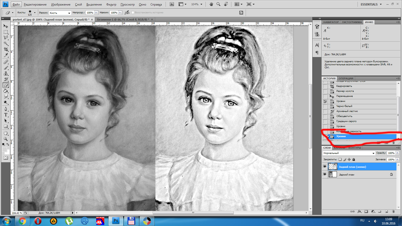

5 - при необходимости снова корректируем уровни
_0010_Слой 6.jpg (6304 просмотра) <a class='original' href='./download/file.php?id=82247&sid=c7c260ca8fd7a99e8d326d0ec54a4f25&mode=view' target=_blank>Загрузить оригинал (379.97 КБ)</a>

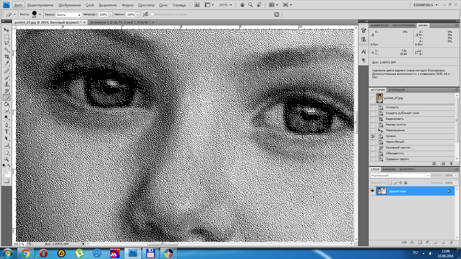

6 - Изображение - Режим -Битовый формат. Для гравировки с шагом 0,1 выбираем значение выхода 100 пикс/см., Метод - случайный дизеринг (тут можно экспериментировать, например сделать полутоновой растр, как в LaserCAD, только алгоритм преобразования в фотошопе лучше)
_0009_Слой 7.jpg (6304 просмотра) <a class='original' href='./download/file.php?id=82246&sid=c7c260ca8fd7a99e8d326d0ec54a4f25&mode=view' target=_blank>Загрузить оригинал (728.52 КБ)</a>
оригинал без правок:
_0008_Слой 8.jpg (6304 просмотра) <a class='original' href='./download/file.php?id=82249&sid=c7c260ca8fd7a99e8d326d0ec54a4f25&mode=view' target=_blank>Загрузить оригинал (956.05 КБ)</a>

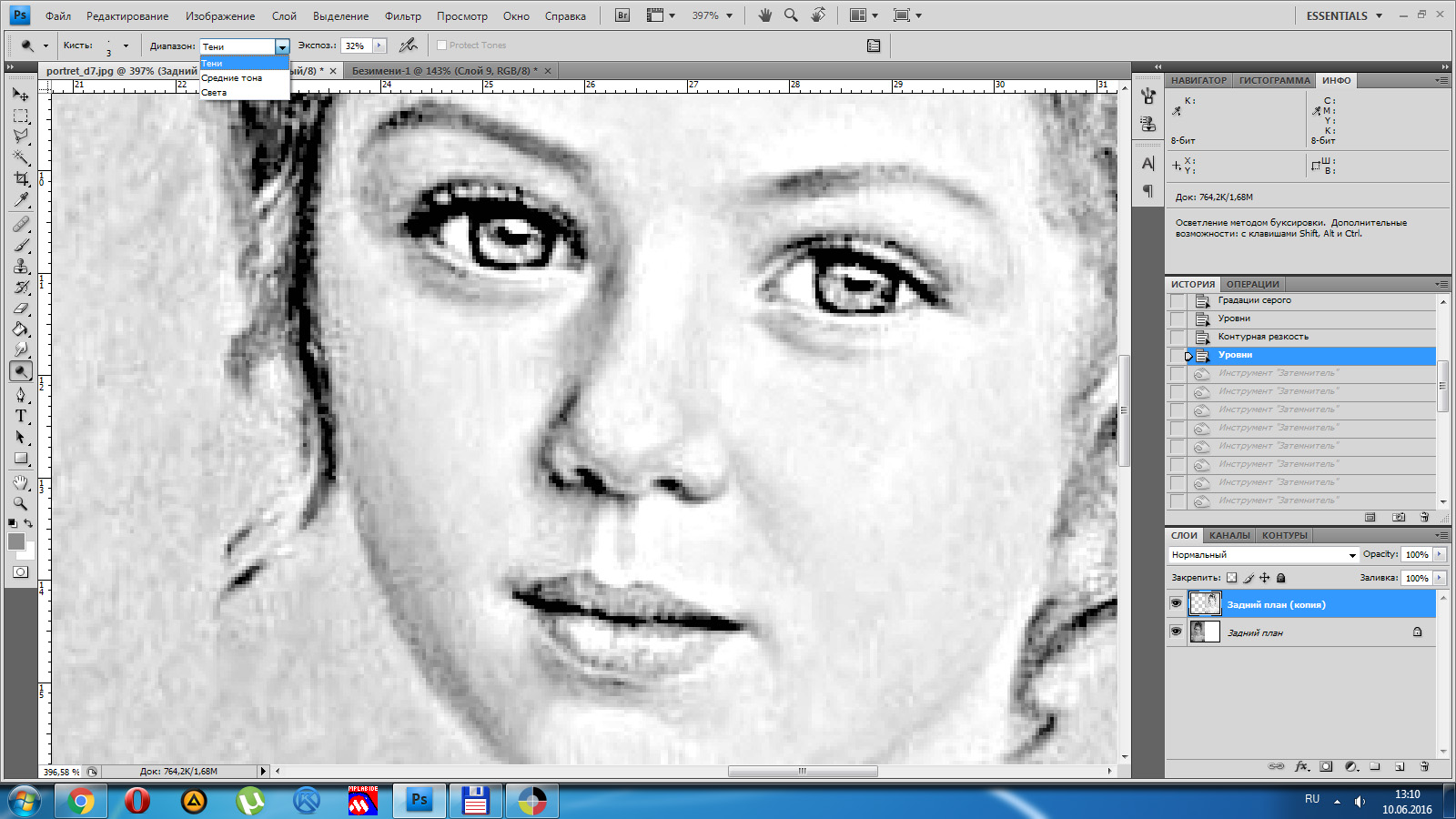

7 - просматриваем картинку, меня лично такое не устраивает, поэтому откатываем назад в истории:
_0007_Слой 9.jpg (6304 просмотра) <a class='original' href='./download/file.php?id=82248&sid=c7c260ca8fd7a99e8d326d0ec54a4f25&mode=view' target=_blank>Загрузить оригинал (411.3 КБ)</a>
8 - осветлителем/затемнителем поправляем резкость в проблемных местах (также при приближении видны артефакты jpeg, поэтому настоятельно советую установить для фотошопа плагин Portraiture, в данном случае пользоваться им только после повышения резкости!)

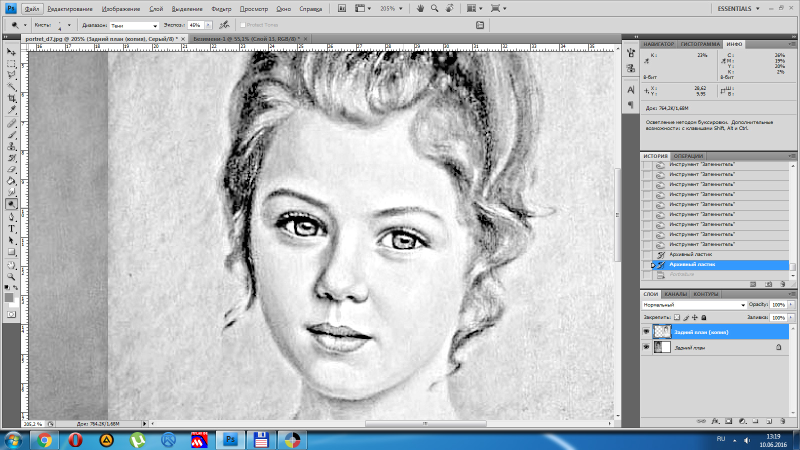

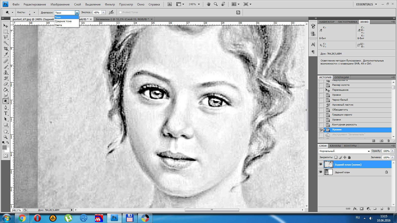

_0005_Слой 11.jpg (6304 просмотра) <a class='original' href='./download/file.php?id=82251&sid=c7c260ca8fd7a99e8d326d0ec54a4f25&mode=view' target=_blank>Загрузить оригинал (404.33 КБ)</a>
_0004_Слой 12.jpg (6304 просмотра) <a class='original' href='./download/file.php?id=82250&sid=c7c260ca8fd7a99e8d326d0ec54a4f25&mode=view' target=_blank>Загрузить оригинал (414.38 КБ)</a>
9 - проделываем операции пункта 6.
_0000_Слой 16.jpg (6304 просмотра) <a class='original' href='./download/file.php?id=82255&sid=c7c260ca8fd7a99e8d326d0ec54a4f25&mode=view' target=_blank>Загрузить оригинал (794.47 КБ)</a>
Ну и на вкус и цвет фломастеры разные, поэтому вышеуказанные настройки не являются эталоном, они будут совсем не такие на другом портрете, например чем больше исходное разрешение, тем больший радиус нужно указывать в окне резкости, поэтому придётся поэкспериментировать.
_0013_Слой 3.jpg (6304 просмотра) <a class='original' href='./download/file.php?id=82245&sid=c7c260ca8fd7a99e8d326d0ec54a4f25&mode=view' target=_blank>Загрузить оригинал (386.6 КБ)</a>
_0006_Слой 10.jpg (6304 просмотра) <a class='original' href='./download/file.php?id=82252&sid=c7c260ca8fd7a99e8d326d0ec54a4f25&mode=view' target=_blank>Загрузить оригинал (372.98 КБ)</a>
_0002_Слой 14.jpg (6304 просмотра) <a class='original' href='./download/file.php?id=82253&sid=c7c260ca8fd7a99e8d326d0ec54a4f25&mode=view' target=_blank>Загрузить оригинал (431.27 КБ)</a>
_0003_Слой 13.jpg (6304 просмотра) <a class='original' href='./download/file.php?id=82254&sid=c7c260ca8fd7a99e8d326d0ec54a4f25&mode=view' target=_blank>Загрузить оригинал (421.73 КБ)</a>
_0001_Слой 15.jpg (6304 просмотра) <a class='original' href='./download/file.php?id=82256&sid=c7c260ca8fd7a99e8d326d0ec54a4f25&mode=view' target=_blank>Загрузить оригинал (388.56 КБ)</a>
