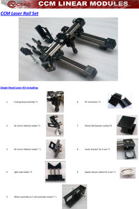

По этому, я себе купил вот такой набор на на роликах:
LaserKit List.jpg (15823 просмотра) <a class='original' href='./download/file.php?id=63900&mode=view' target=_blank>Загрузить оригинал (1.32 МБ)</a>
Получается не сильно дороже конструкции на Хивинах, но избавляет от многих головных болей.

мне набор привез Тенгель, покупал на ТаоБао, лобовая цена здесь: http://ru.aliexpress.com/store/product/ ... 73396.html

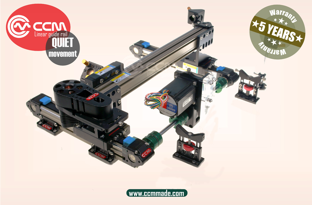

Только что распаковал посылку от Тенгеля с набором для лазера. Слов нет передать мои эмоции, давно не испытывал такого кайфа от покупки!
Бог меня вовремя отвёл от выбора Хивинов!
Линейные модули и все остальные комплектующие высочайшего качества. Профили усиленные с отличной геометрией. Каретки основательные, с возможностью регулировки преднатяга.
Все детали комплекта выполнены очень точно и чисто. Благородный бежевый цвет анода на профилях, тёмно коричневый анод на шкивах и изумрудный на муфтах, просто умиляют. :roll:
Рука не поднимается прятать всю эту красоту в корпус.
Когда распаковывал, показалось, что все лазерные прибамбасы пластмассовые. Уж больно сложной они формы. Оказалось - алюминиевое литьё с последующей обработкой.
Всё очень аккуратно покрашено чёрной матовой эмалью. Ни одного подтёка, царапины или песчинки. В комплекте все болтики гаечки и шайбочки.
В общем, доволен безмерно. Самому такое сделать никак не получится. :good:
Ради принципа посчитал себестоимость стола 1600х100 на Хивинах и станочных профилях, вышло дороже на 3 тысячи.
Мне, полный комплект механики обошёлся в 65 рублей.
Вот, как-то так...

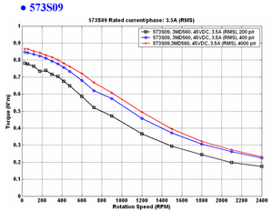

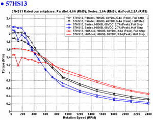

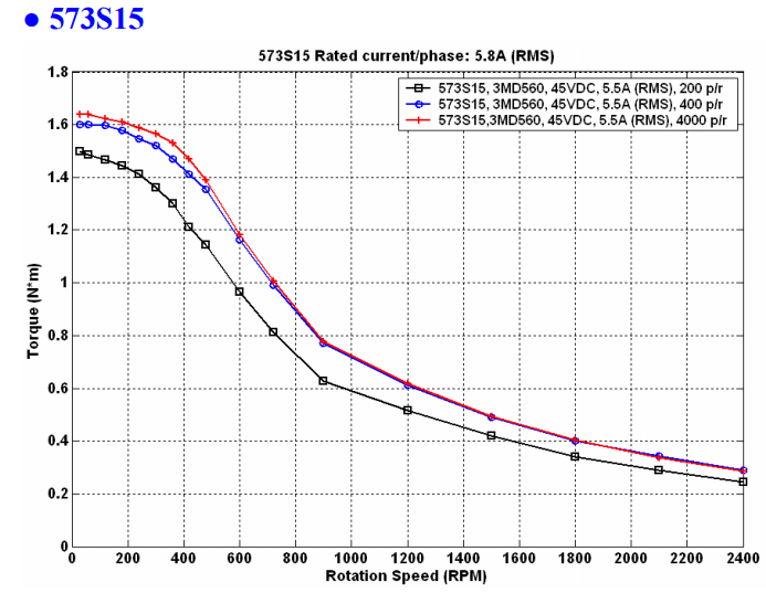

Занялся сейчас выбором двигателей. И обнаружился очень интересный факт. Читал как-то где-то что на больших оборотах трехфазные двигатели имеют преимущество ввиду бОльшего момента на этой скорости и полез в даташит, а там такое... :wtf:
1.png (15628 просмотров) <a class='original' href='./download/file.php?id=63985&mode=view' target=_blank>Загрузить оригинал (95.26 КБ)</a>
2.png (15628 просмотров) <a class='original' href='./download/file.php?id=63986&mode=view' target=_blank>Загрузить оригинал (55.06 КБ)</a>
3.png (15628 просмотров) <a class='original' href='./download/file.php?id=63987&mode=view' target=_blank>Загрузить оригинал (121.99 КБ)</a>
4.png (15628 просмотров) <a class='original' href='./download/file.php?id=63988&mode=view' target=_blank>Загрузить оригинал (142.91 КБ)</a>
5.png (15628 просмотров) <a class='original' href='./download/file.php?id=63989&mode=view' target=_blank>Загрузить оригинал (97.87 КБ)</a>
6.png (15628 просмотров) <a class='original' href='./download/file.php?id=63990&mode=view' target=_blank>Загрузить оригинал (98.3 КБ)</a>
Либо все эксперименты проводились на одинаковых оборотах для чистоты эксперимента, либо все же максимальные обороты 2400 об/мин у каждого двигателя. Сравнивал двух и трехфазные двигатели, и если на высоких оборотах параметры у них примерно одинаковые, то вот на малых двухфазные вполне спокойно обходят своих собратьев. Или закралась ошибка в мои рассуждения?
Как подбирается блок розжига трубки? По параметрам трубки или их можно превысить? (Одни БП идут 25kV другие 35kV. По току тоже разные. Причем и те и другие превышают требование трубок в 21-23 kV и ток в районе 18мА, а БП дают 23-25mA) Кто то даже пишет, что один БП на разные мощности подходит. Вот два примера: http://ru.aliexpress.com/item/60W-Co2-L ... eb201560_9 и http://ru.aliexpress.com/item/60W-50W-4 ... eb201560_9

Uglykoyote писал(а):а во - нет ли у китайцев какой то считалки размера модулей и цены от длины?
Вот, из моей переписки с производителем:
We have two set of laser set (mechanical parts only, optics and laser emittor are not included in one set) Please find attached the pictures and the below price range. Please note that 9060 denotes that the horizontal single axis is 900mm travel length, the paralle rails is 600mm travel length.
1) laserKit list: old model, currently on sale, leadtime 3 days/10 sets
price range:
<=10 sets >=10 sets >=20 sets
6040: US$477 US$456 US$441
9060: US$518 US$496 US$482
1390: US$578 US$553 US$548
1313: US$624 US$597 US$575
2) rail 15& rail 18: new model, leadtime 5 days/10 sets
<=10 sets >=10 sets
6040: US$505 US$488
9060: US$552 US$538
1390: US$596 US$579
1313: US$651 US$638
Old model :
1610 : US$619 US$592 US$570
New model :
<=10 sets >=10 sets
1610 : US$649 US$632
PLease kindly note that the price don't include motors or drives.
What kinds of motor will you use? And what is the shaft diameter?
rail 15.jpg (15179 просмотров) <a class='original' href='./download/file.php?id=68028&mode=view' target=_blank>Загрузить оригинал (337.37 КБ)</a>
Я заказывал новую модель, как на картинке. Качество - супер!
Старая модель здесь:
LaserKit List.pdf
(263.64 КБ) 1088 скачиваний
Правда, тогда бакс был 63 рубля. :cry:
