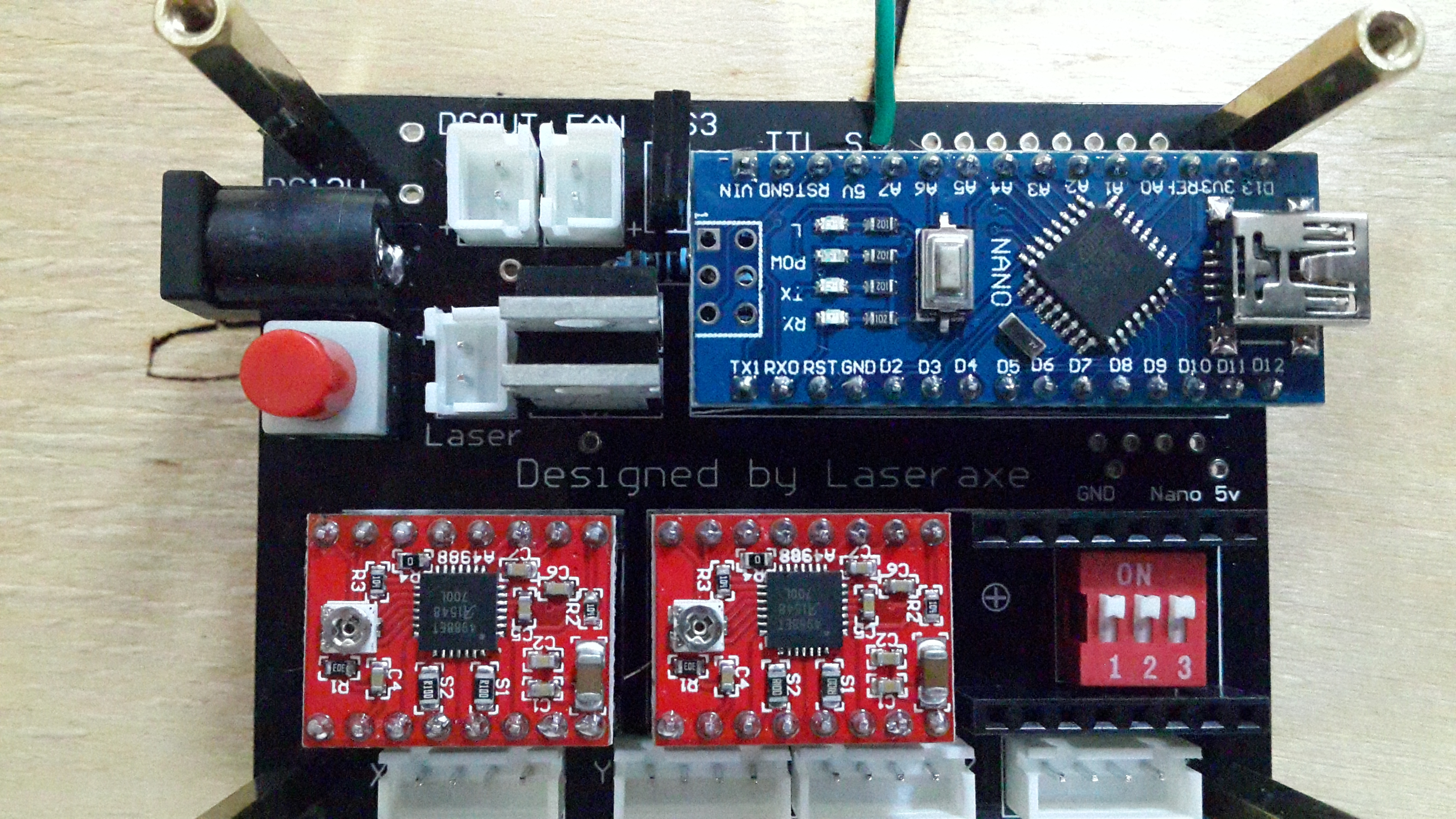

Сообщение sunyun »
selenur писал(а):Если сможешь сделать нормальную фотку платы, с обеих сторон, то можно будет точно сказать какие выводы микроконтроллера используются, и как нужно будет настроить
спасибо.
вот фото с двух сторон.
(описание: гравер с двумя моторами, по Х и У. установлены только 2 драйвера как видно. лазер 5.5 вт управляется по TTL)
20160314_180007.jpg (23692 просмотра) <a class='original' href='./download/file.php?id=74972&sid=b4a56ab28204c64d5b307e509addfe65&mode=view' target=_blank>Загрузить оригинал (4.07 МБ)</a>
20160314_180108.jpg (23692 просмотра) <a class='original' href='./download/file.php?id=74973&sid=b4a56ab28204c64d5b307e509addfe65&mode=view' target=_blank>Загрузить оригинал (3.91 МБ)</a>

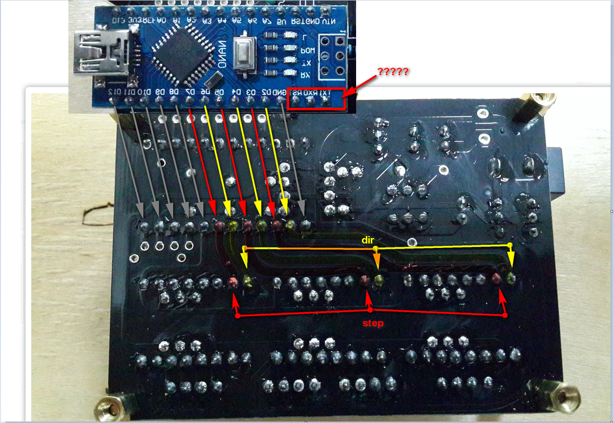

Сообщения: 4605
Re: 5.5 Вт проблема с прошивкой
Вот тут немного поработал с изображением:
2016-03-15_001052.jpg (23642 просмотра) <a class='original' href='./download/file.php?id=74994&sid=b4a56ab28204c64d5b307e509addfe65&mode=view' target=_blank>Загрузить оригинал (1.06 МБ)</a>
Получается за управление отвечают пины d2,d3,d4,d5
Знаешь где в прошивке смотреть какие пины, где прописываются?
Сообщение arkhnchul »
меняется в хедере grbl/cpu_map/cpu_map_atmega328p.h
для этого случая (ардуинские D2 = XDIR, D3 = XSTEP, D4 = YDIR, D5 = YSTEP, D8 = ENA) hex и исходник
grbl_unknown_laser.zip
(447.39 КБ) 1593 скачивания
grbl.zip
(30.84 КБ) 1406 скачиваний

arkhnchul
Сообщения: 1773
Репутация: 339
Откуда: москва
sunyun писал(а):т.е получается как я понял, что прошивка grbl идет стандартная, а ее потом нужно править под свой станок?
да, там допускаются довольно широкие вольности с распределением физических пинов.
sunyun писал(а):а как быть с TTL, который управляет включением, выключением и мощностью лазера?
у вас двигатели забегали? если да, то давайте с лазером разбираться.
