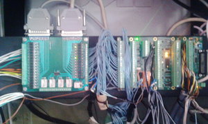

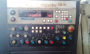

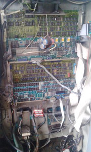

СТ161 замена ЧПУ ЗИТ 500 на Linuxcnc ,6i25+7i77+моя плата I/O
Рабочее поле:X-230 mm Z-470mm
Обрабатываемые материалы:сталь
Чертежи, фото, видео станка:
раньше (12150 просмотров) <a class='original' href='./download/file.php?id=73669&sid=7b687166153d76bac7f7f7d69a54a019&mode=view' target=_blank>Загрузить оригинал (737.07 КБ)</a>
раньше
сейчас (12150 просмотров) <a class='original' href='./download/file.php?id=73670&sid=7b687166153d76bac7f7f7d69a54a019&mode=view' target=_blank>Загрузить оригинал (618.55 КБ)</a>
сейчас
раньше (12150 просмотров) <a class='original' href='./download/file.php?id=73671&sid=7b687166153d76bac7f7f7d69a54a019&mode=view' target=_blank>Загрузить оригинал (1.07 МБ)</a>
раньше
сейчас (12150 просмотров) <a class='original' href='./download/file.php?id=73672&sid=7b687166153d76bac7f7f7d69a54a019&mode=view' target=_blank>Загрузить оригинал (1.13 МБ)</a>
сейчас
[/b]
Примеры изделий (фото):
Вопросы:ищется САМ под Linux
Что пробовал:управление старьйе движки с Linuxcnc
Что плучилось:пока все узльй работают ,инструментальная головка 12 позиции тоже
Что не получилось:увидим :hehehe:
Ориентировочный бюджет:600 Е

dinkata писал(а):моя плата I/O
Можно поинтересоваться что за плата? сколько входов и выходов?
dinkata
Сообщения: 1028
Репутация: 391
Настоящее имя: Диньо
Откуда: Болгария
Re: замена ЧПУ ЗИТ500 на Linuxcnc
Сообщение dinkata »

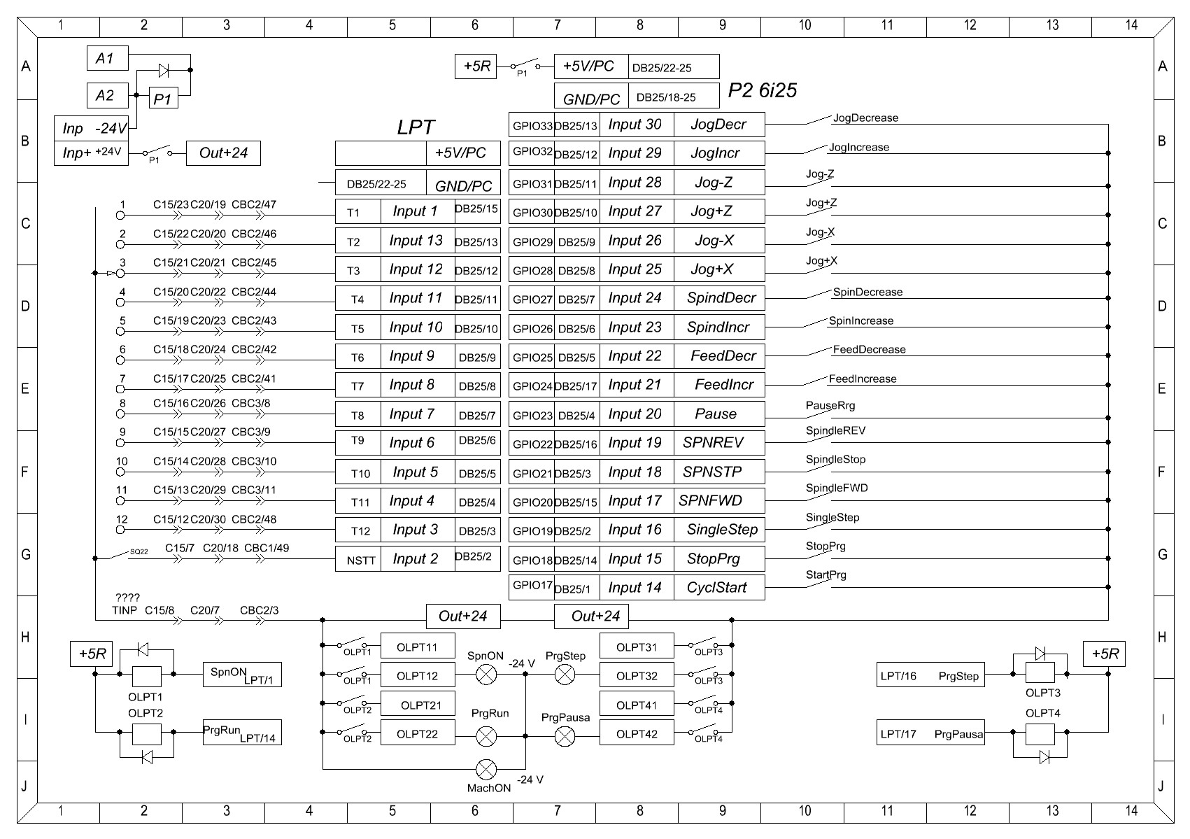

mikehv писал(а):Можно поинтересоваться что за плата?
обсуждали здес ;
http://www.cnc-club.ru/forum/viewtopic. ... 90#p253590
в пдф схема и проект плат ,пользую порт LPT и P2 на 7i77

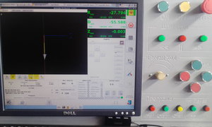

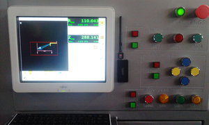

Переделали пульт оператора ,монитор 12"тачскрийн с gmoccapy_lcd7.
Eст WiFi связь с САМ компютера,
по моему лучше так ,получилос много цветное :hehehe: :
IMG_20160505_074254.jpg (11927 просмотров) <a class='original' href='./download/file.php?id=79301&sid=7b687166153d76bac7f7f7d69a54a019&mode=view' target=_blank>Загрузить оригинал (724.15 КБ)</a>
вот схема моя плата :
LPT_P2.JPG (11927 просмотров) <a class='original' href='./download/file.php?id=79302&sid=7b687166153d76bac7f7f7d69a54a019&mode=view' target=_blank>Загрузить оригинал (412.99 КБ)</a>
внешние кнопки вот так в хал :
Pausa!Resume!Run!Step.JPG (11927 просмотров) <a class='original' href='./download/file.php?id=79303&sid=7b687166153d76bac7f7f7d69a54a019&mode=view' target=_blank>Загрузить оригинал (63.79 КБ)</a>

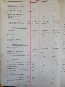

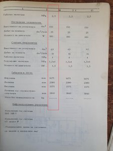

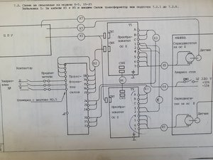

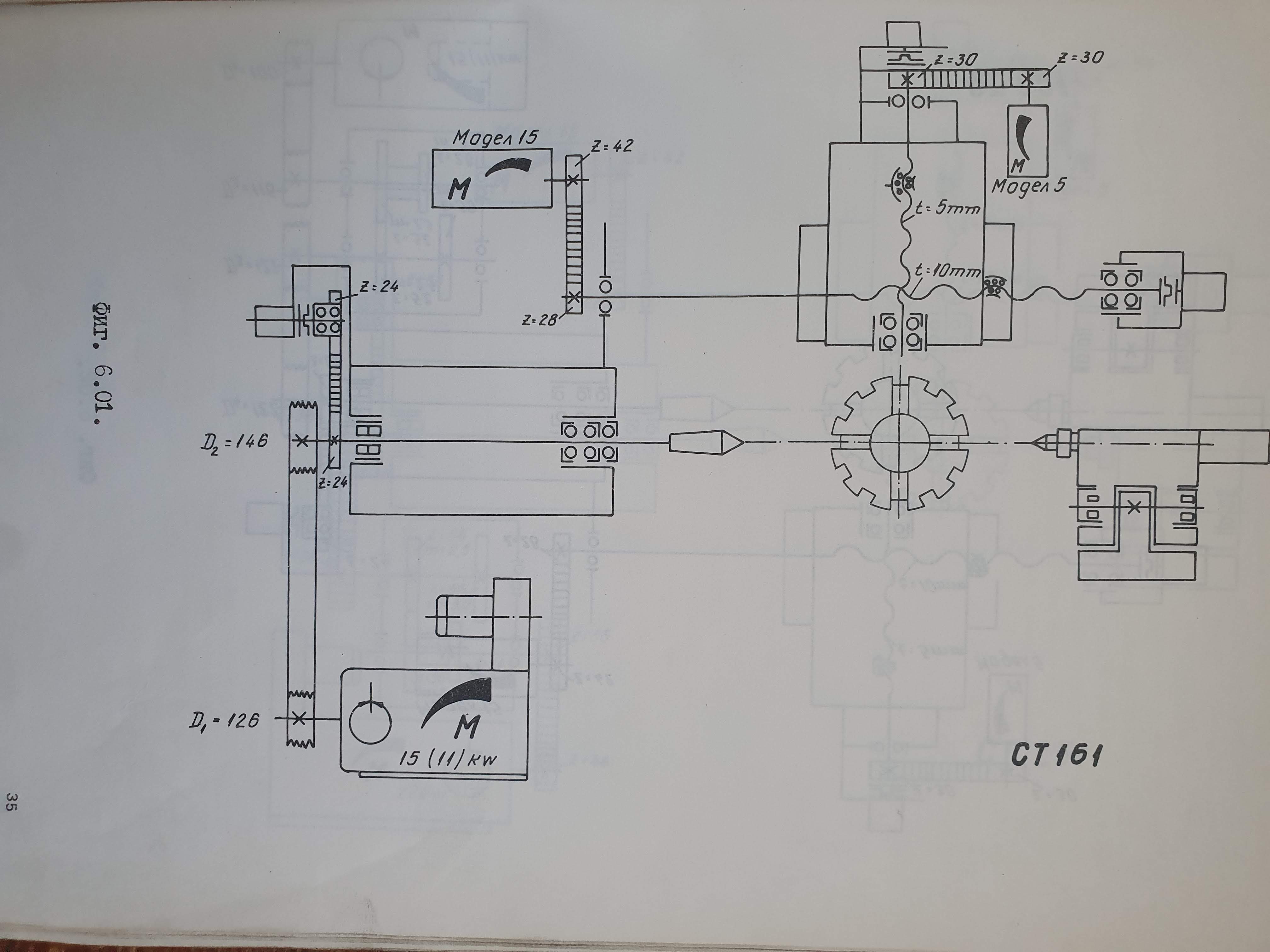

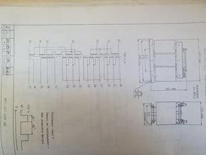

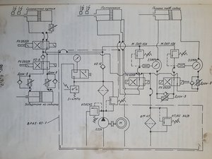

вьйполняю просьба нашего колега с форума ...вьйложъ некоторьйе данни для СТ161

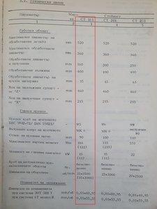

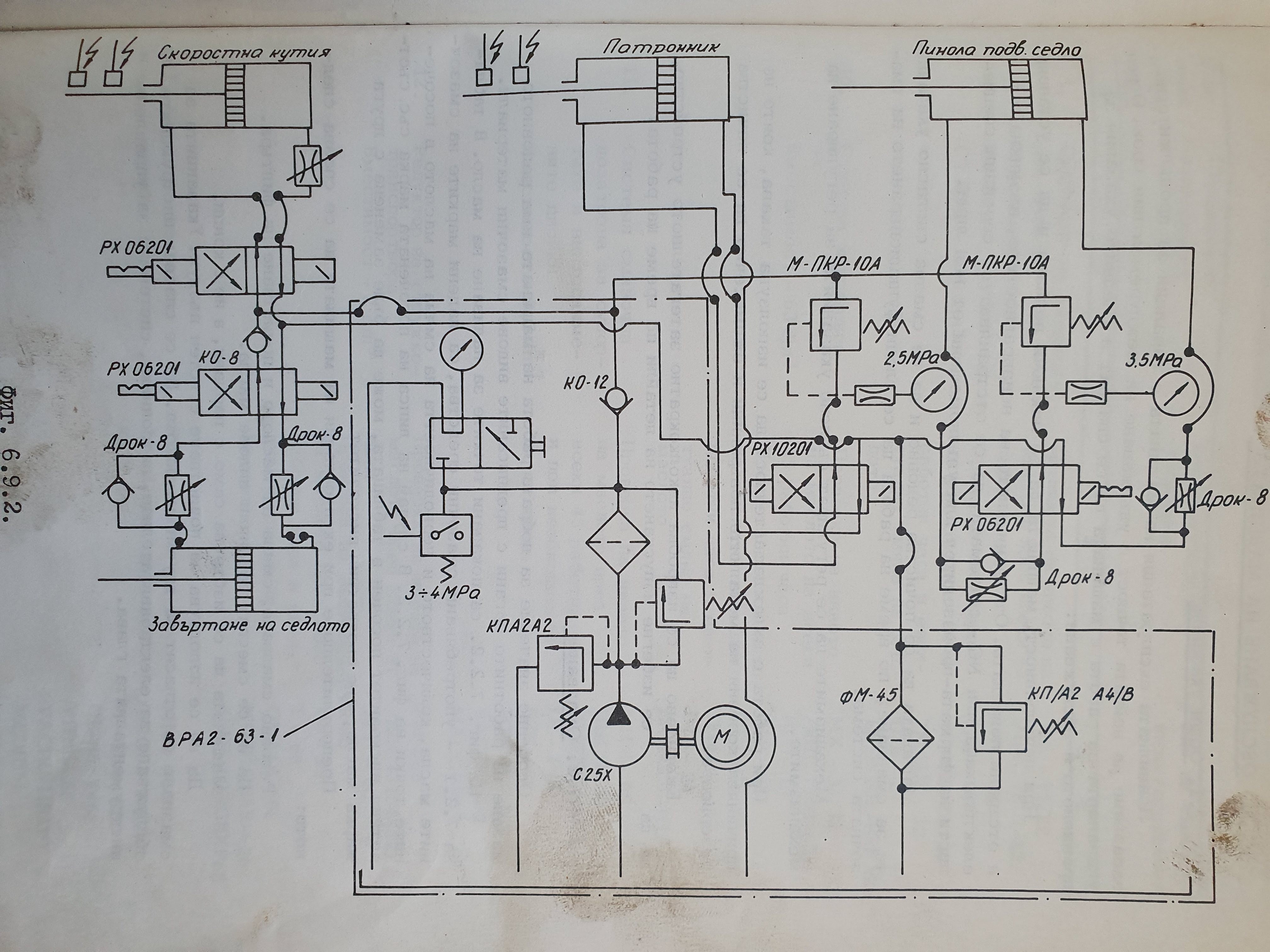

l1.jpg (9823 просмотра) <a class='original' href='./download/file.php?id=178401&sid=7b687166153d76bac7f7f7d69a54a019&mode=view' target=_blank>Загрузить оригинал (902.01 КБ)</a>
l2.jpg (9823 просмотра) <a class='original' href='./download/file.php?id=178402&sid=7b687166153d76bac7f7f7d69a54a019&mode=view' target=_blank>Загрузить оригинал (1.61 МБ)</a>
l3.jpg (9823 просмотра) <a class='original' href='./download/file.php?id=178403&sid=7b687166153d76bac7f7f7d69a54a019&mode=view' target=_blank>Загрузить оригинал (1.33 МБ)</a>
l4.jpg (9823 просмотра) <a class='original' href='./download/file.php?id=178404&sid=7b687166153d76bac7f7f7d69a54a019&mode=view' target=_blank>Загрузить оригинал (458.96 КБ)</a>
l5.jpg (9823 просмотра) <a class='original' href='./download/file.php?id=178405&sid=7b687166153d76bac7f7f7d69a54a019&mode=view' target=_blank>Загрузить оригинал (1.24 МБ)</a>

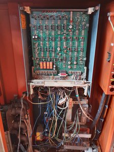

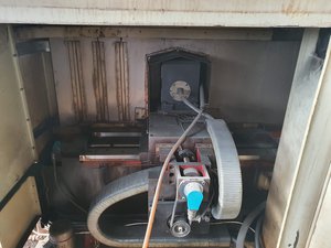

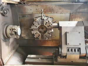

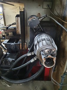

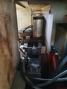

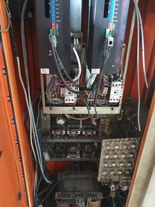

несколько фото :
spindle.jpg (9791 просмотр) <a class='original' href='./download/file.php?id=178428&sid=7b687166153d76bac7f7f7d69a54a019&mode=view' target=_blank>Загрузить оригинал (818.66 КБ)</a>
servo.jpg (9791 просмотр) <a class='original' href='./download/file.php?id=178427&sid=7b687166153d76bac7f7f7d69a54a019&mode=view' target=_blank>Загрузить оригинал (1.14 МБ)</a>
osX.jpg (9791 просмотр) <a class='original' href='./download/file.php?id=178425&sid=7b687166153d76bac7f7f7d69a54a019&mode=view' target=_blank>Загрузить оригинал (929.19 КБ)</a>
osZ.jpg (9791 просмотр) <a class='original' href='./download/file.php?id=178426&sid=7b687166153d76bac7f7f7d69a54a019&mode=view' target=_blank>Загрузить оригинал (1.01 МБ)</a>
Kemtor.jpg (9791 просмотр) <a class='original' href='./download/file.php?id=178424&sid=7b687166153d76bac7f7f7d69a54a019&mode=view' target=_blank>Загрузить оригинал (1.09 МБ)</a>
Gamet.jpg (9791 просмотр) <a class='original' href='./download/file.php?id=178423&sid=7b687166153d76bac7f7f7d69a54a019&mode=view' target=_blank>Загрузить оригинал (1.07 МБ)</a>

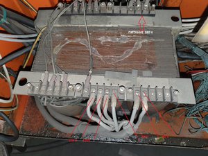

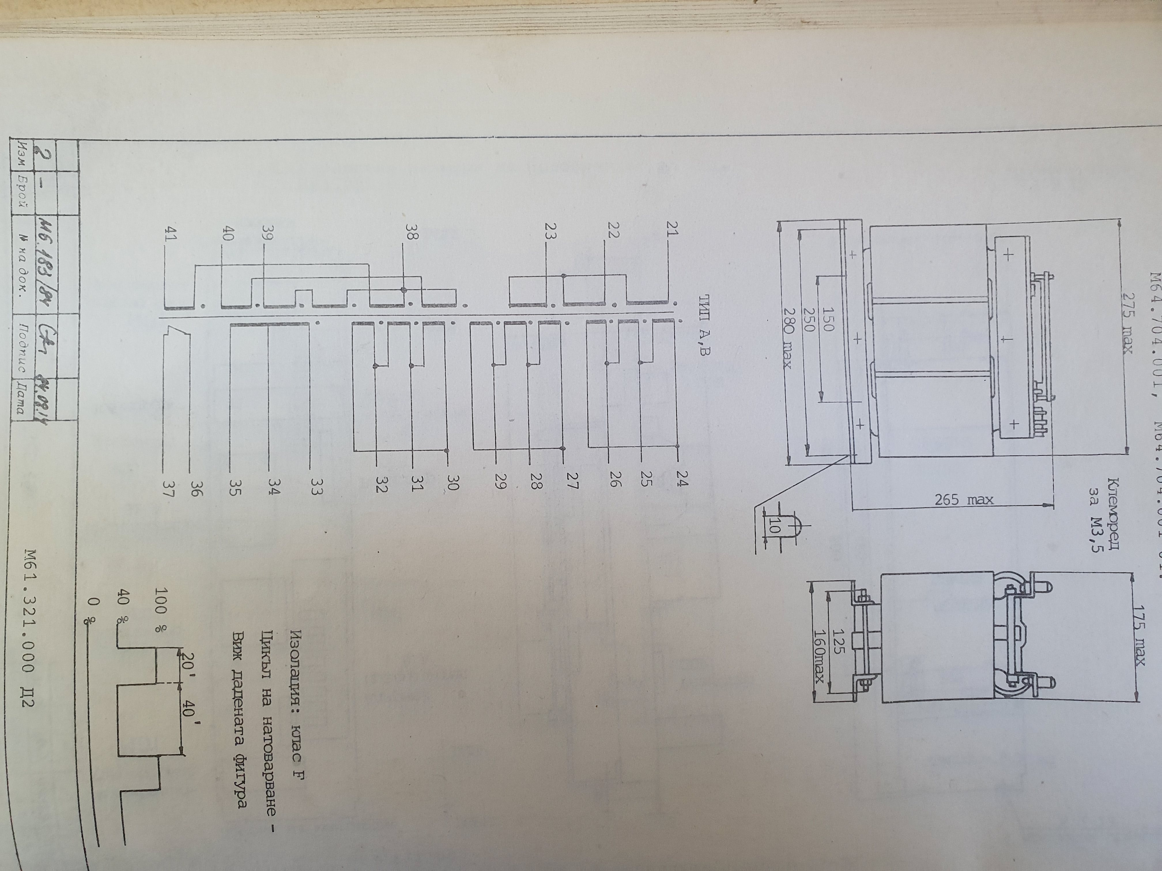

по просьба колега с форума - трансформатор серва
trafServo.jpg (6739 просмотров) <a class='original' href='./download/file.php?id=180687&sid=7b687166153d76bac7f7f7d69a54a019&mode=view' target=_blank>Загрузить оригинал (4.42 МБ)</a>
trafServo2.jpg (6739 просмотров) <a class='original' href='./download/file.php?id=180688&sid=7b687166153d76bac7f7f7d69a54a019&mode=view' target=_blank>Загрузить оригинал (2.84 МБ)</a>
trafServo3.jpg (6739 просмотров) <a class='original' href='./download/file.php?id=180689&sid=7b687166153d76bac7f7f7d69a54a019&mode=view' target=_blank>Загрузить оригинал (2.57 МБ)</a>
