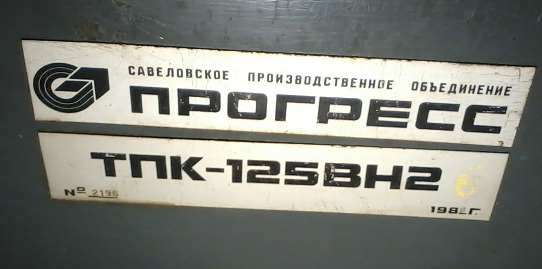

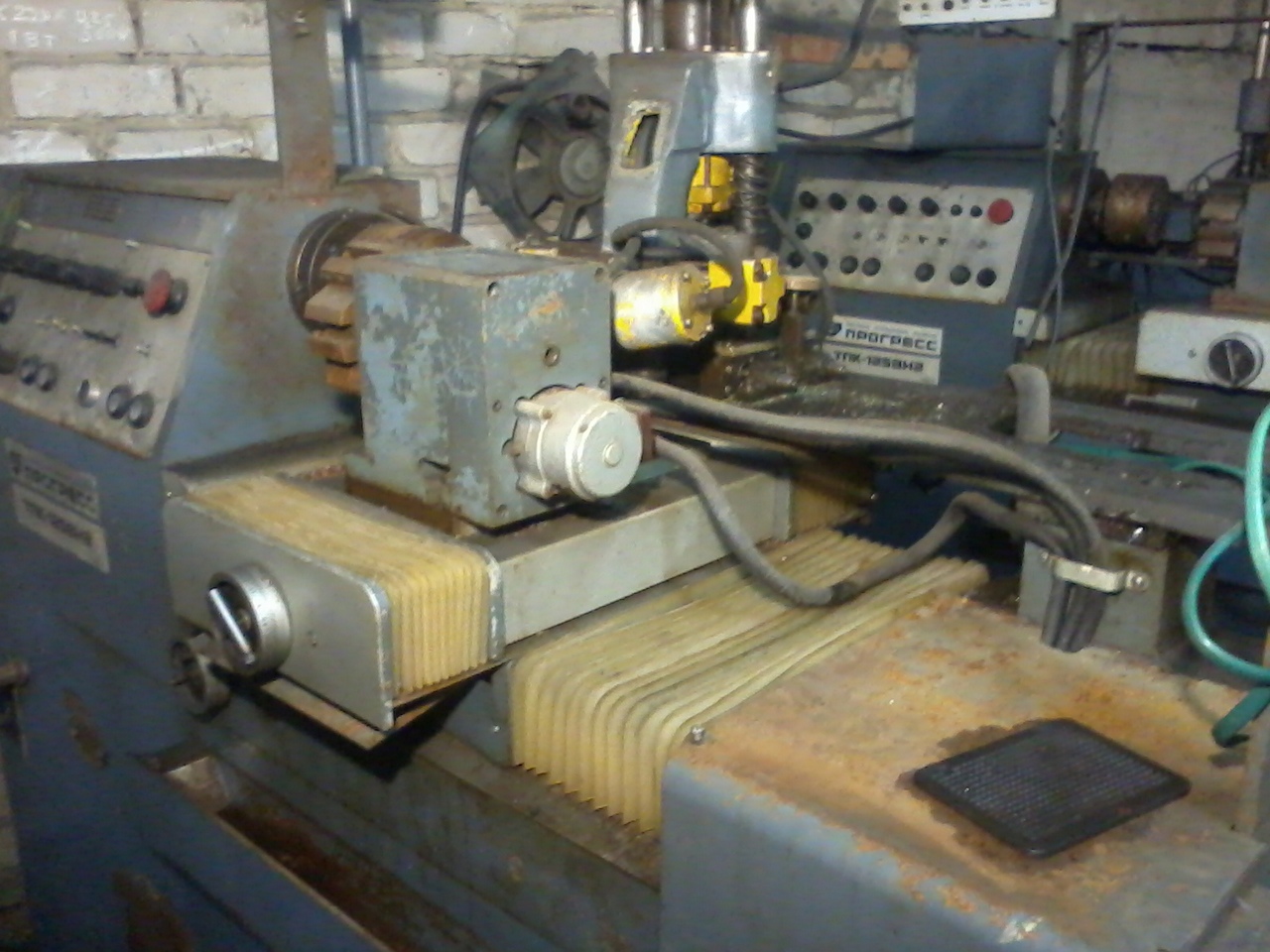

вот станочки доставлены и установлены
можно приступать к восстановлению
Шильдик (3819 просмотров) <a class='original' href='./download/file.php?id=62722&sid=6004f8c45a701596ee88ecf29cab049b&mode=view' target=_blank>Загрузить оригинал (158.06 КБ)</a>
Шильдик
2х125.jpg (3819 просмотров) <a class='original' href='./download/file.php?id=62723&sid=6004f8c45a701596ee88ecf29cab049b&mode=view' target=_blank>Загрузить оригинал (334.49 КБ)</a>

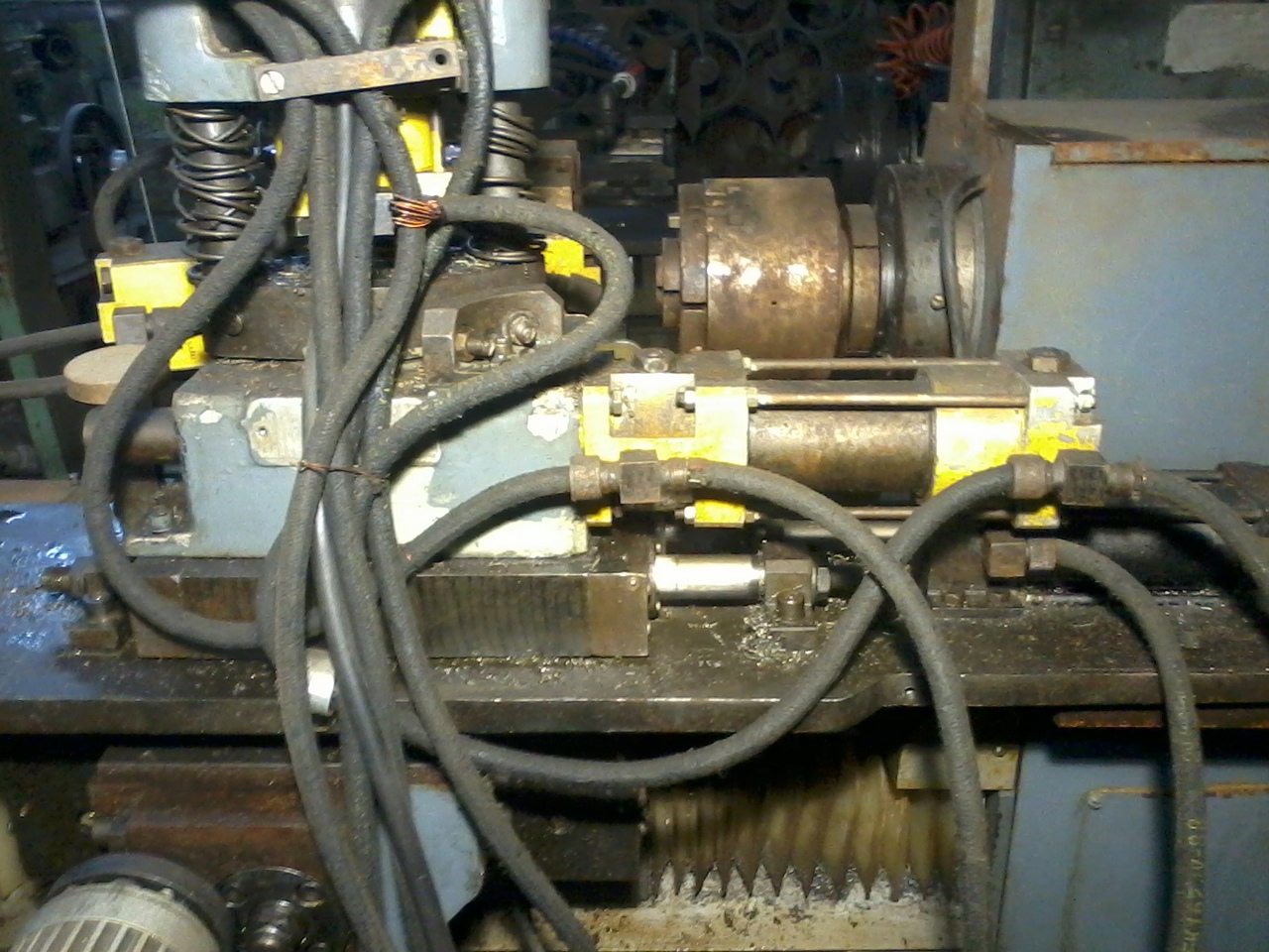

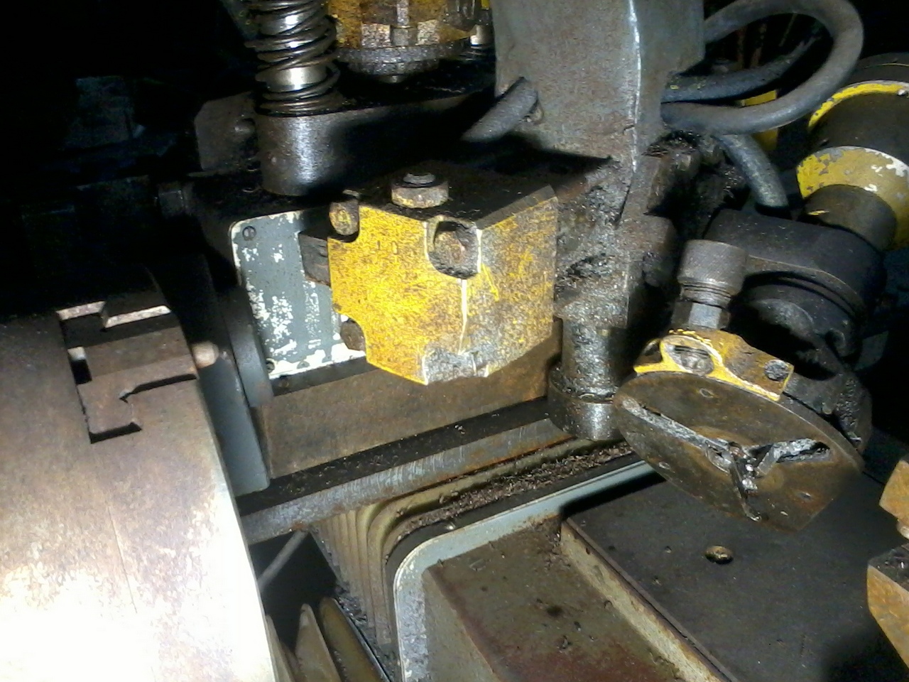

с задней стороны установлена непонятная пневматическая приблуда для установки заготовок из магазина
вид с задней стороны станка (3819 просмотров) <a class='original' href='./download/file.php?id=62724&sid=6004f8c45a701596ee88ecf29cab049b&mode=view' target=_blank>Загрузить оригинал (438.76 КБ)</a>

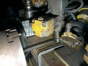

вид на захват детали
манипулятор.jpg (3819 просмотров) <a class='original' href='./download/file.php?id=62725&sid=6004f8c45a701596ee88ecf29cab049b&mode=view' target=_blank>Загрузить оригинал (423.28 КБ)</a>

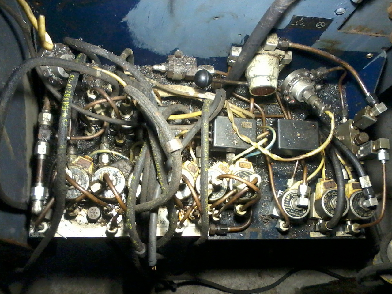

пневматика:
Пневматика.jpg (3819 просмотров) <a class='original' href='./download/file.php?id=62726&sid=6004f8c45a701596ee88ecf29cab049b&mode=view' target=_blank>Загрузить оригинал (503.49 КБ)</a>

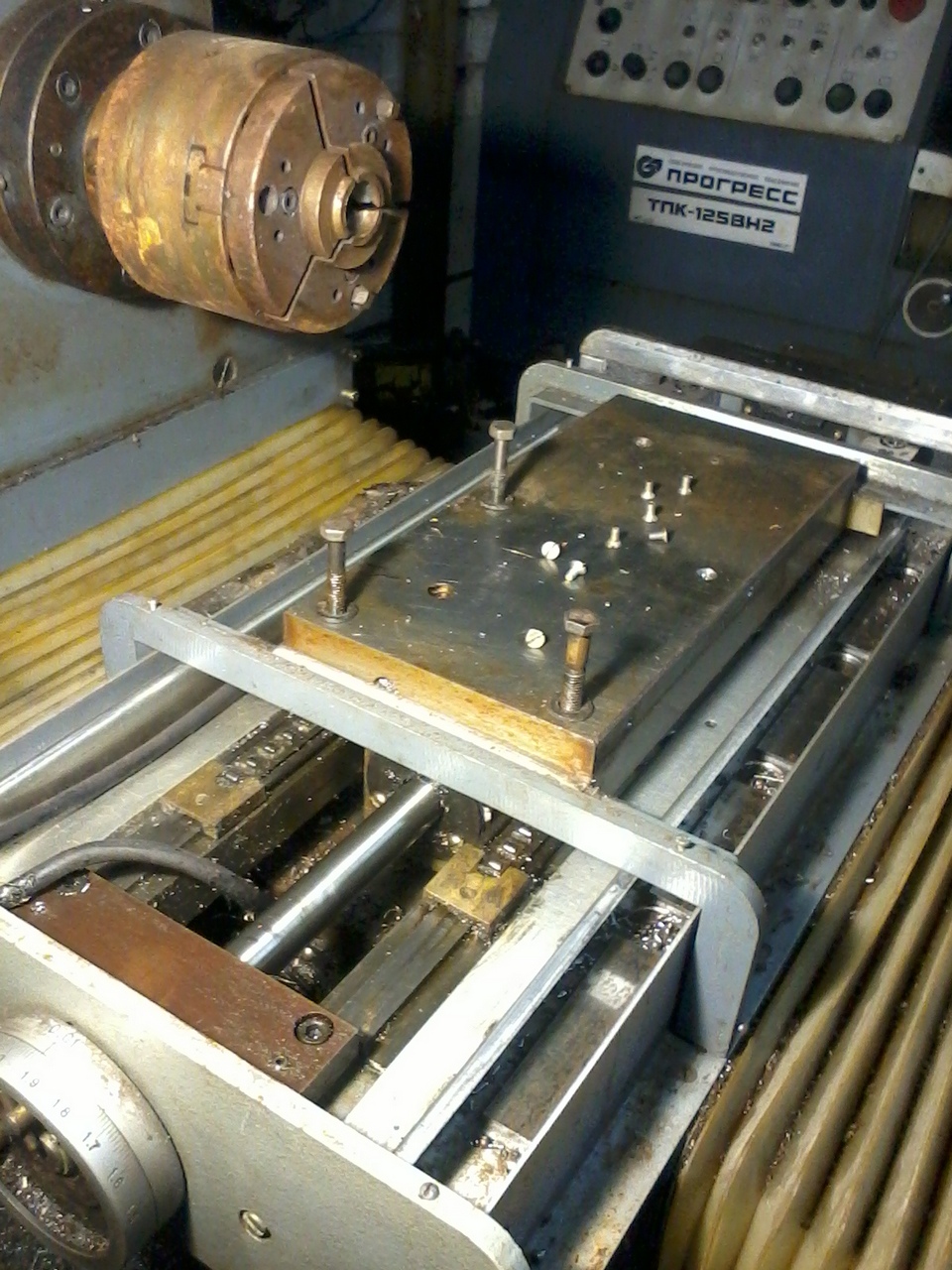

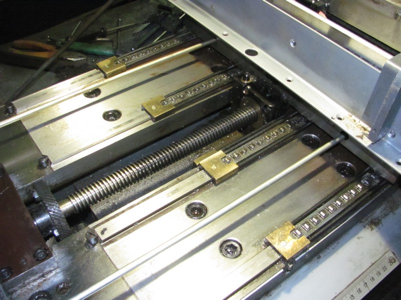

начали процесс чистки-отмывки.
вид на ось Х после демонтажа приблуды, резцедержки, защитных экранов и гофры
ось Х.jpg (3819 просмотров) <a class='original' href='./download/file.php?id=62727&sid=6004f8c45a701596ee88ecf29cab049b&mode=view' target=_blank>Загрузить оригинал (456.8 КБ)</a>
направляйки не ржавые, вроде не изношены
будем посмотреть....

помыли-почистили направляющие. полностью перебирать крест, пока смысла нет никакого.
X-axis.jpg (3757 просмотров) <a class='original' href='./download/file.php?id=62844&sid=6004f8c45a701596ee88ecf29cab049b&mode=view' target=_blank>Загрузить оригинал (143.25 КБ)</a>

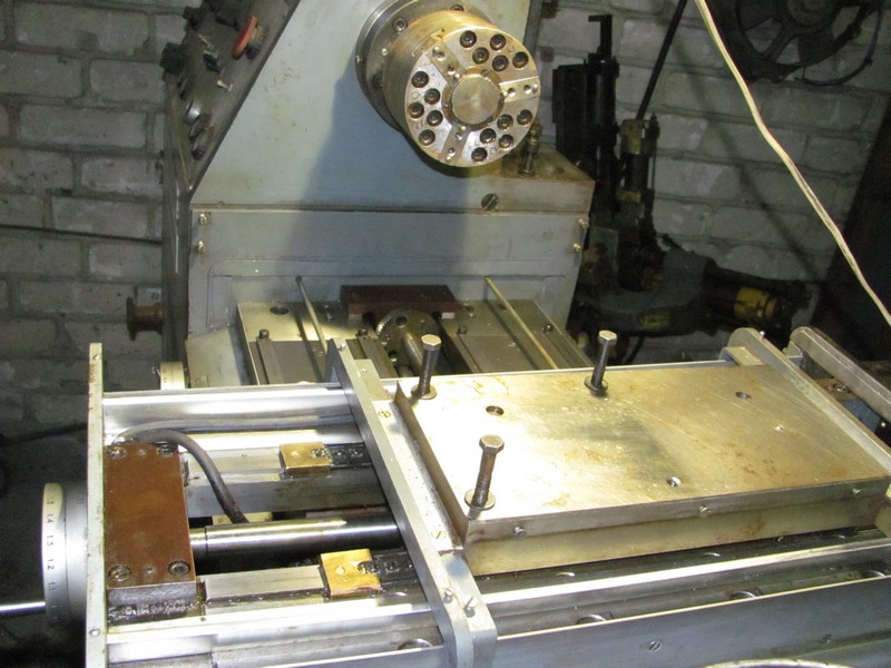

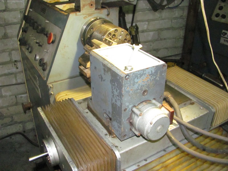

to Nick: виден патрон, со снятым зажимом. Дырки нет.
clear1.jpg (3757 просмотров) <a class='original' href='./download/file.php?id=62845&sid=6004f8c45a701596ee88ecf29cab049b&mode=view' target=_blank>Загрузить оригинал (130.18 КБ)</a>
собрали все взад
clear2.jpg (3757 просмотров) <a class='original' href='./download/file.php?id=62846&sid=6004f8c45a701596ee88ecf29cab049b&mode=view' target=_blank>Загрузить оригинал (130.02 КБ)</a>

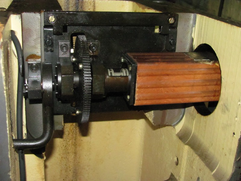

отвинтив пластину на задней стенке станка - нашли энкодер на 1024 риски
малость офигели от механизма подключения энкодера к оси шпинделя:
специальным рычагом, шестеренка энкодера, отводится от шестерни шпинделя!
encoder.jpg (3757 просмотров) <a class='original' href='./download/file.php?id=62847&sid=6004f8c45a701596ee88ecf29cab049b&mode=view' target=_blank>Загрузить оригинал (122.74 КБ)</a>
это ж надо додуматься до механического отключения энкодера! :idiot:
неужели нельзя было релюшку поставить (да и вообще, нафига отключать энкодер?) вместо этой хрени!

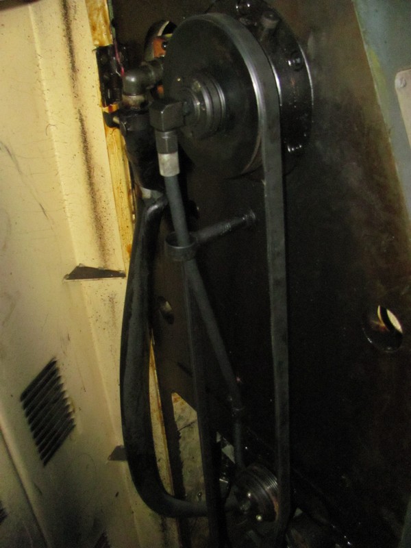

открыли дверцу главного привода. Вместо родного стоит асинхронник на 1 квт, наверное лучше заменить....
main.jpg (3757 просмотров) <a class='original' href='./download/file.php?id=62848&sid=6004f8c45a701596ee88ecf29cab049b&mode=view' target=_blank>Загрузить оригинал (98.11 КБ)</a>
вся стенка под шкивом шпинделя в масле :thinking:
насколько я понял, поправьте если не прав, воздух, который идет на разжим шпинделя, содержит масло, если вращающаяся муфта не держит - масло будет сочится и стекать по задней стенке :(

Сквозного отверстия нету, так как сзади стоит пневмопривод зажима патрона. внутри шпинделя штревель. ну и по кресту - перебирать его прямой смысл есть, ибо без разборки вы не определите залипшие ролики в направляйках. а они если их не расходить довольно быстро ушатают направляйки. плюс снизу суппорта поджимаются подшипниками. состояние оных как правило очень далеко от идеала. у меня на не работавшем станки на одной оси под замену 4 из 6, на второй 3 из 6....
Сообщения: 22776
Re: ТПК-125 на что смотреть при покупке
А эта "линейка" с ролиеками по нижней части тоже катается?
Там такой след, это выработка, или масло так блестит?
Энкодер возможно отключают если есть ударные нагрузки, чтобы его не убить...

нет, снизу там такие же направляйки а по ним катаются подшипники на эксцентрике
блестит след от роликов, выработки нет.
по поводу переборки креста, наверное поступим так: пока и так есть чем заниматься, пусть стоит смазанное

Сообщения: 5414
это "сепаратор" с роликами. он катается. причем сам сепаратор стальной. из пластины. а внутри отверстий залиты пластиковые "рамки" в которые вставлены ролики. со временем там оседает ковнелин. засыхает и ролики перестают крутиться. а так как вес подвижных частей весьма приличный.. плюс натяг создается подшипниками с обратной стороны кареток - ролики начинают проскальзывать по поверхностям качения, убивая их.. у себя мы эти сепараторы на неделю в керосин замачивали и после этого каждый ролик отдельно проверяли, ибо далеко не все отмокли.. след - это место где ролики катаются - просто закатанная поверхность..
