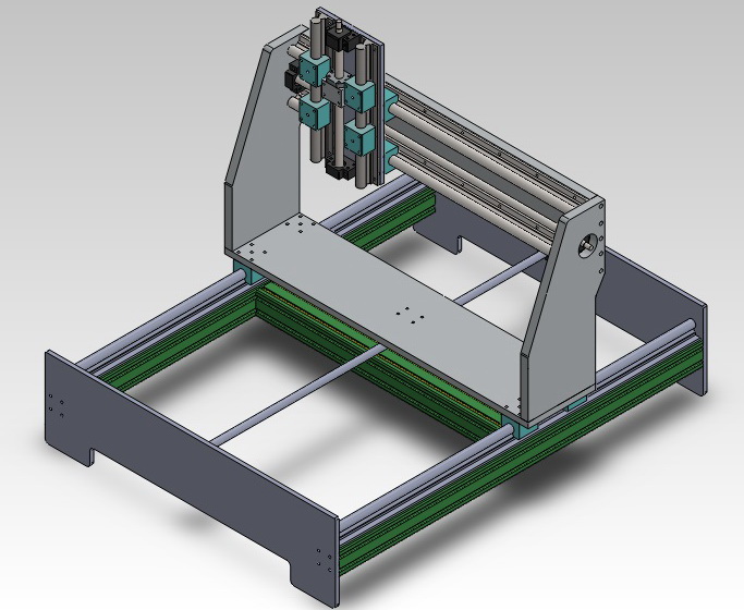

Собираю фрезерный станок, классический портал, 3-оси, в перспективе добавлю четвертую.
Собираться будет из алюминия и конструкционного профиля Item 60х60.
По всем осям валы на опоре SBR20 и ШВП1605.
Рабочее поле:
800х600
Обрабатываемые материалы:
Дерево, пластик, возможно в обозримом будущем цветметы
Ориентировочный бюджет:
До 2`000$
Чертежи, фото, станка:

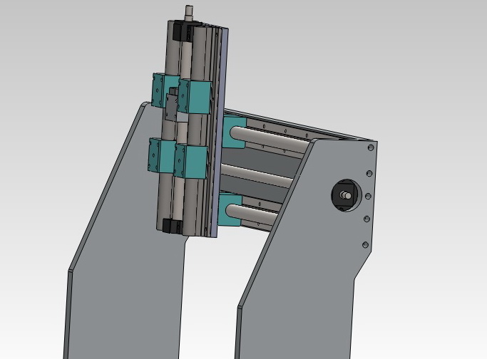

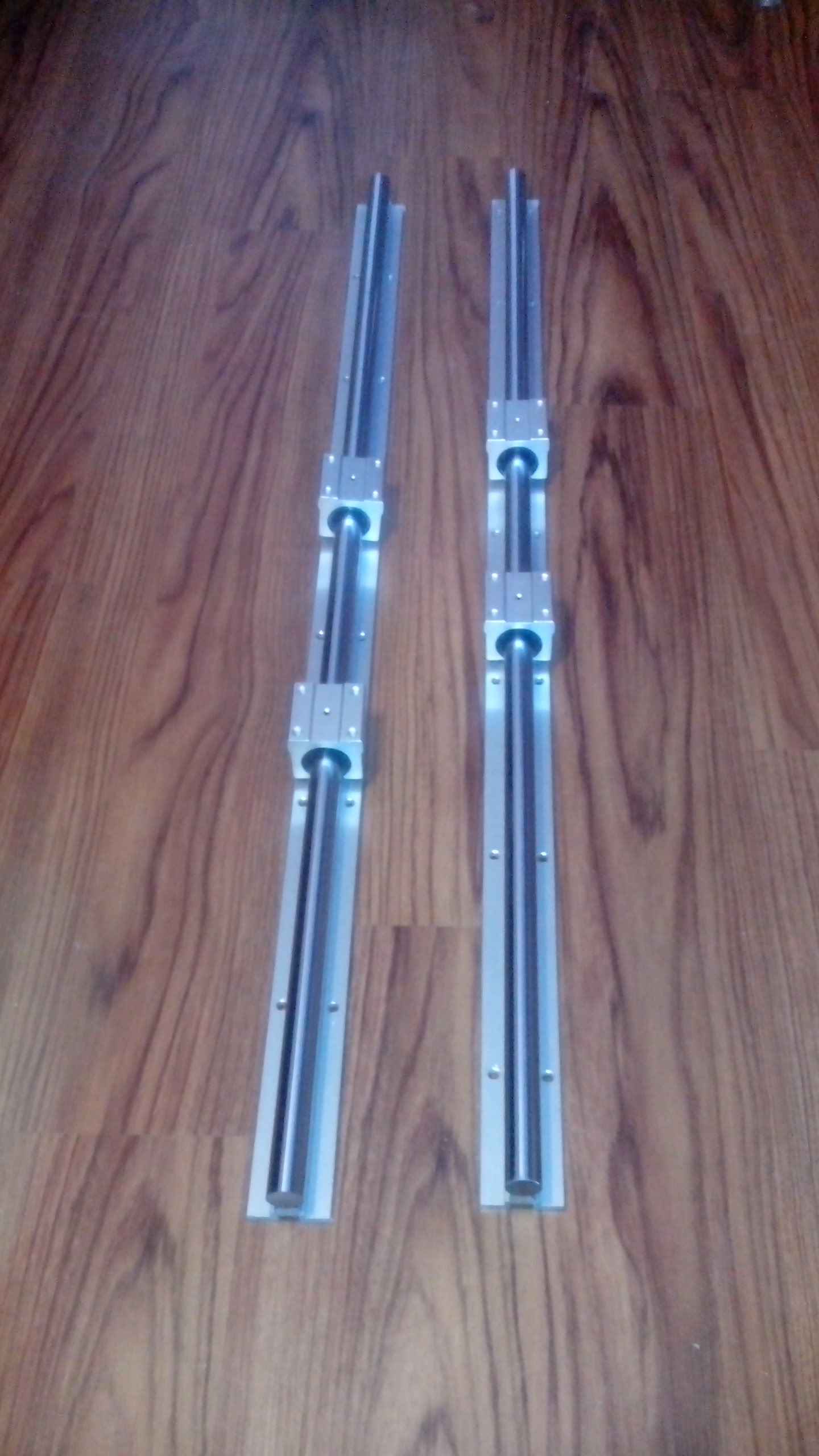

Один из основных больных вопросов это как расположить направляющие на профиле на оси Х - по бокам или сверху.
В обоих вариантах есть свои плюсы и минусы в плане монтажа, экономии и т.п., а вот как оно с практической точки зрения, увы не знаю.

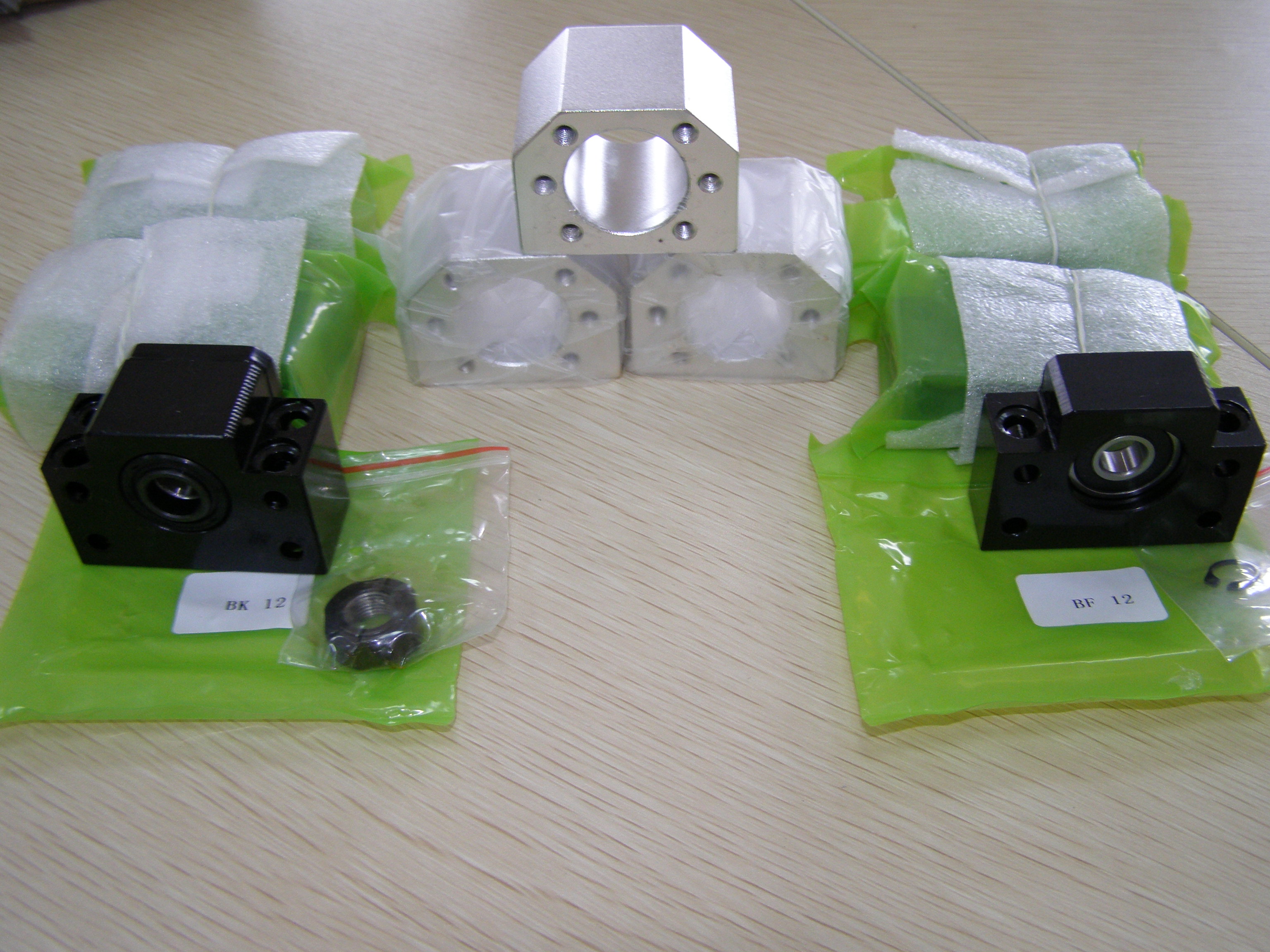

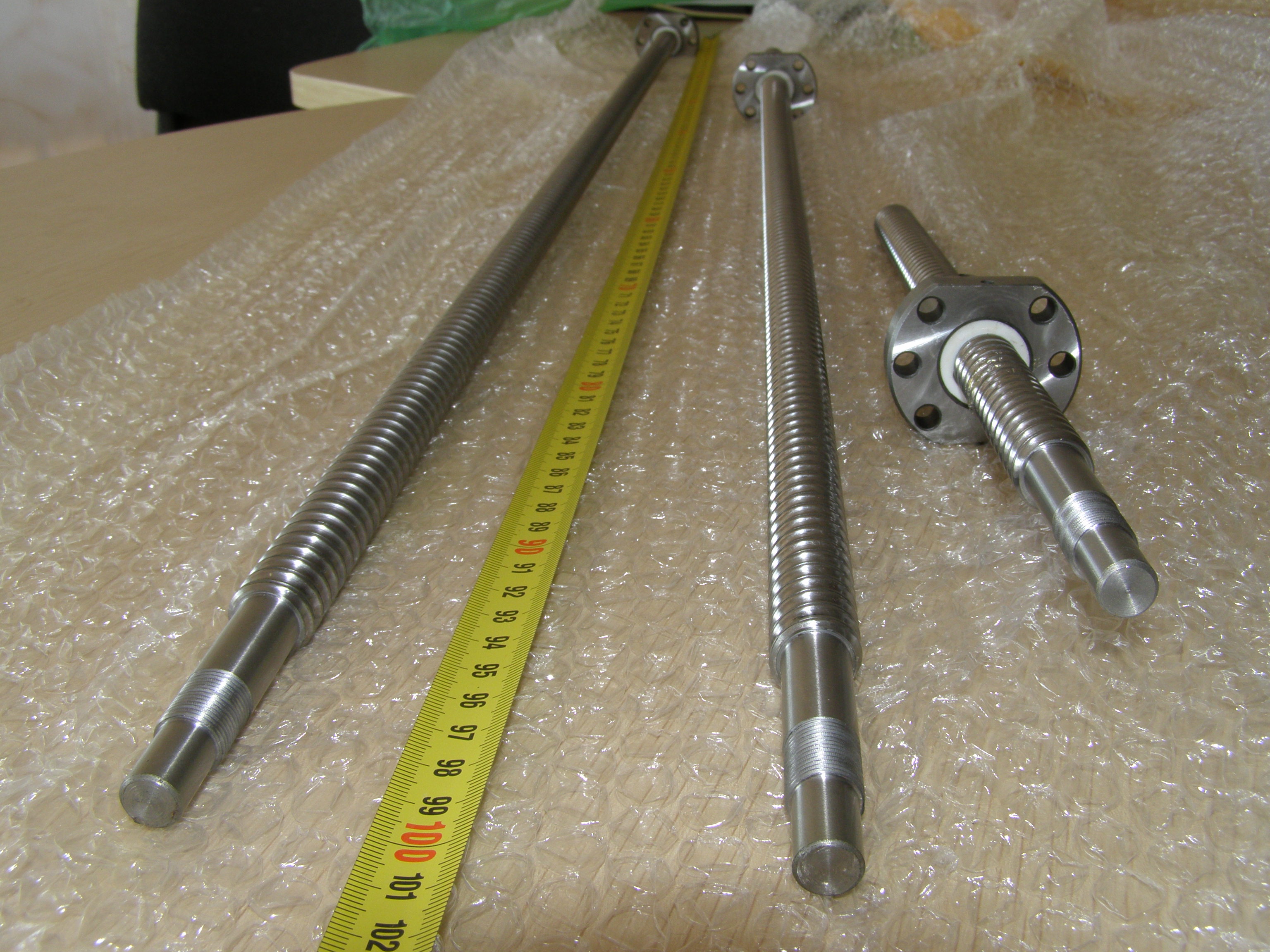

На две из трех ШВП не одеваются подшипники с концевыми опорами. :evil: :evil: :evil:
Заделка концов ШВП толще на сотку-две.
Придется искать токаря, а времени как всегда на это не хватает...

SEPT писал(а):Заделка концов ШВП толще на сотку
если на сотку, можно конец швп заморозить а опору подогреть градусов до 80 и посадить

У меня была подобная засада, просто мелкой шкуркой прошелся по валу и все село.

SEPT писал(а):Один из основных больных вопросов это как расположить направляющие на профиле на оси Х - по бокам или сверху.
Вот и я в раздумье :( , Искал по форуму и ничего не нашёл.
Хотя больше склоняюсь к варианту верх-низ

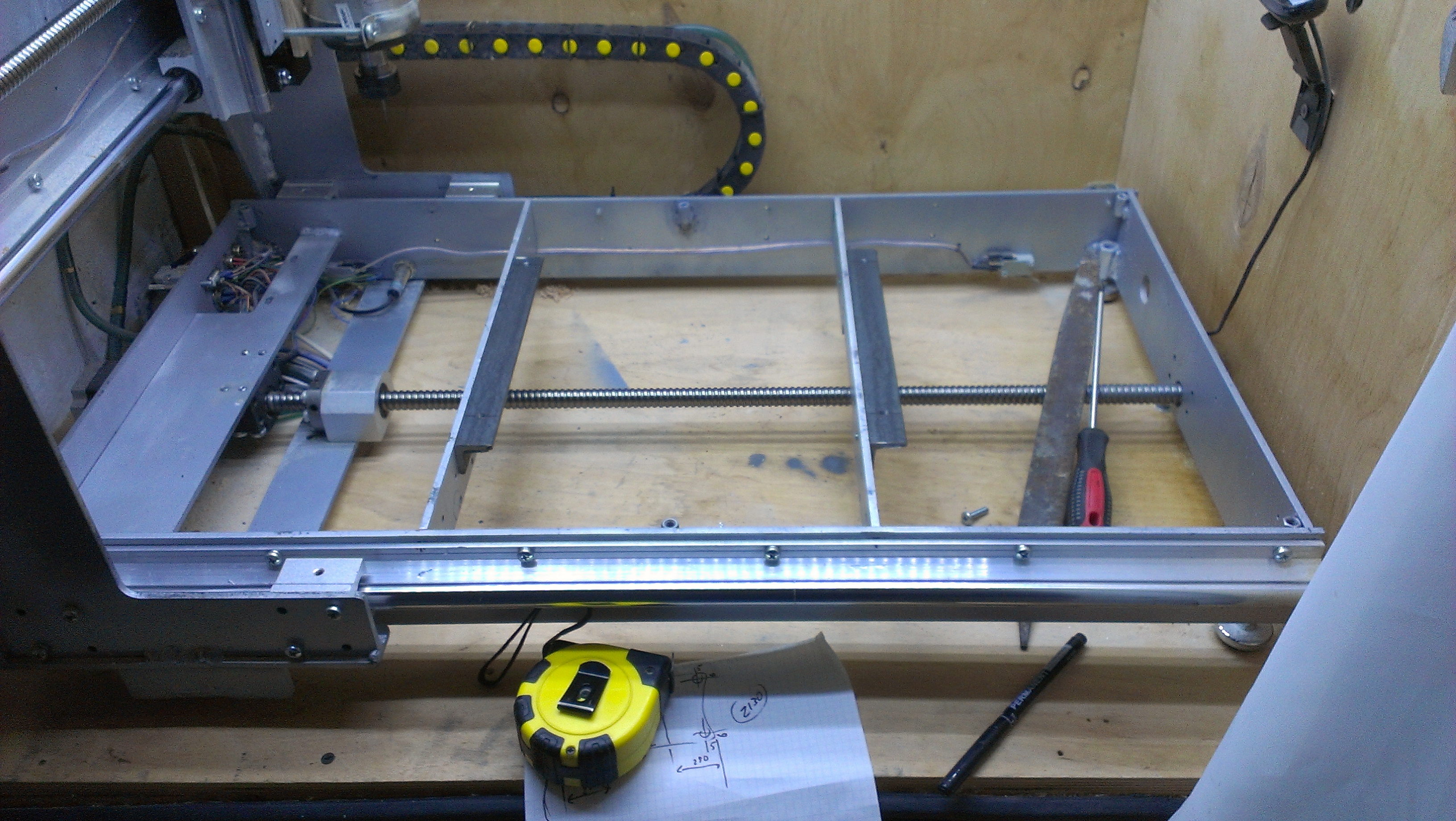

Дорабатываю сейчас станочек построенный примерно как хочет автор темы. строил сам и дико теперь жалею что ось X у меня крутиться на 1 шаговике а не на 2 по бокам. При сильном усилии на 1 бок портала есть отклонение на земетную величину (что то около 1 мм). Люфтов нет. станок -сварная сталь . китайцы прислали швп не в размер пришлось сместить крепление ШВП. На таможню кстати попал с этими ШВП.пришлось обьясняться. и плевать что сумма менее 1000$ Отвечаю на вопрос жесткости набок расположенных направляющих. Мне не понравилось. поджимал поджимал а толку. и учти сто если они стоят вертикально то еще при сборке можно на креплениях повернуть. чтоб добиться параллельности . а в этом случае все зависит от стенок. не аккуратно соберешь- замаешься. Я резал метал лазером (не сам) .так потом плевался увидив что длины кусков отличаются на 0,1мм а на длинных и на 0,15мм. Я то думал опираться на абсолютную точность вырезанных частей -наивным был ))

Taganrog писал(а):Отвечаю на вопрос жесткости набок расположенных направляющих. Мне не понравилось. поджимал поджимал а толку. и учти сто если они стоят вертикально то еще при сборке можно на креплениях повернуть. чтоб добиться параллельности .
Большое спасибо за информацию!
Пока едет комплектуха займусь переделкой проекта.

Разобрался с посадкой подшипников на концы ШВП... жестко разобрался. :twisted:
Машинное масло+деревянная цилиндрическая болванка, пару ударов молотком и все село на место.
Один подшипник сел довольно легко, второй тяжелее. И такая ж зараза.. забыл я одеть кронштейн на гайку ШВП..
..а подшипник видимо уже не снять.

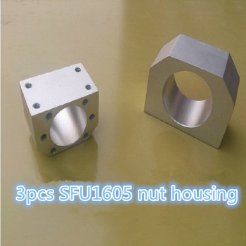

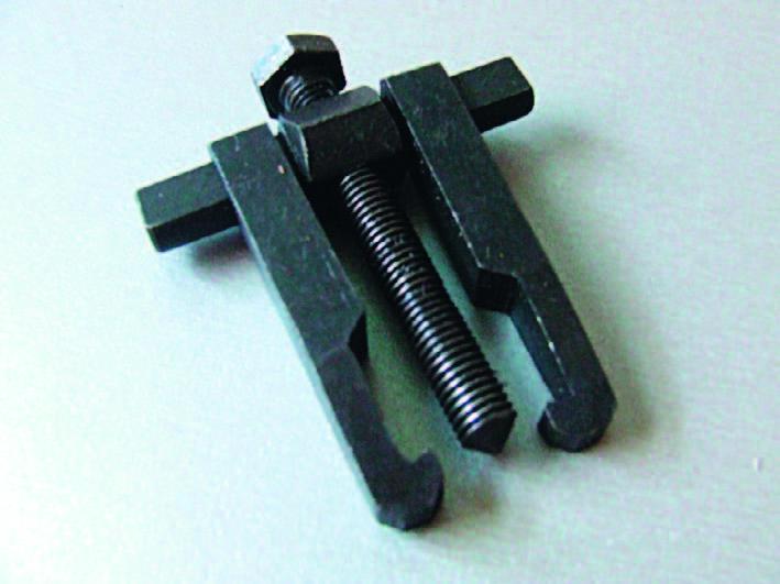

зачем же сразу гайку снимать, может поможет это
3.jpeg (5120 просмотров) <a class='original' href='./download/file.php?id=65423&mode=view' target=_blank>Загрузить оригинал (35.63 КБ)</a>
стОит рублей 150 в автомаге

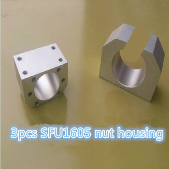

и если съемник не поможет, можно отрезать болгаркой кронштейн гайки, примерно так
3шт-SFU1605-ballscrew-орех-алюминиевый-сплав-кронштейн-жилье-для-16-мм-1605-мяч-шнек-cnc-часть.jpg_350x350.jpg (5114 просмотров) <a class='original' href='./download/file.php?id=65424&mode=view' target=_blank>Загрузить оригинал (48.35 КБ)</a>

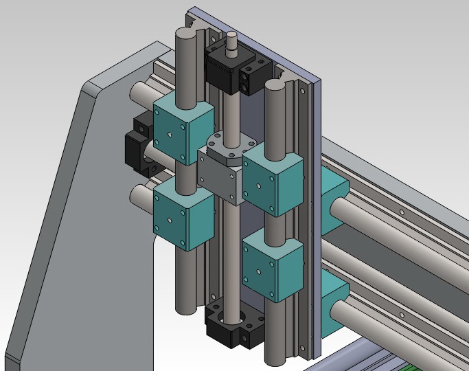

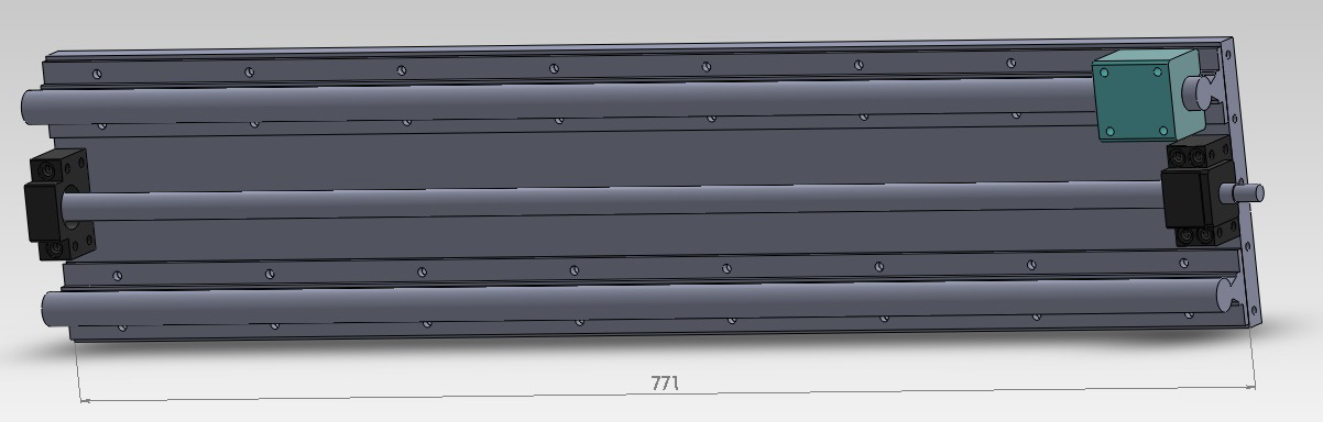

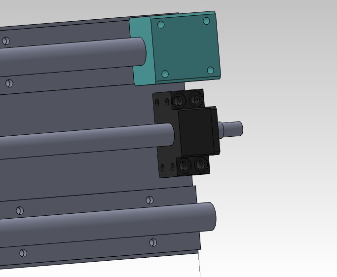

Нарисовалась (переделал) пока задняя стенка портала.
Как думаете, зазор в 5мм между линейными подшипниками и опорой ШВП будет достаточным ( в плане обслуживания и удаления стружки)?
Еще один момент, есть ли какой-либо критерий минимального расстояния между опорами SBR20 на оси X? У меня ход винта 200мм.

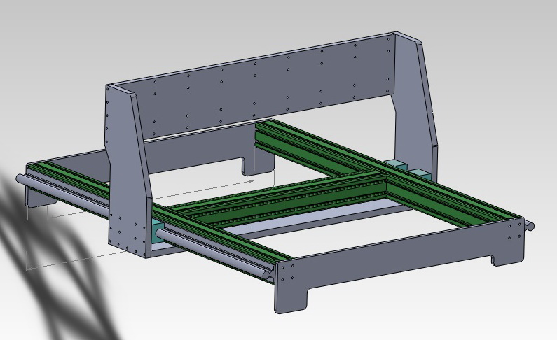

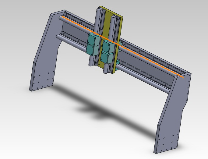

Работа продолжается.
Оцените компоновку плз.
Поперечный профиль по центру будет крепиться четырьмя угловыми кронштейнами (еще не приехали).
Стенки портала решил делать толщиной 16мм, не сильно жирно будет? :thinking:
