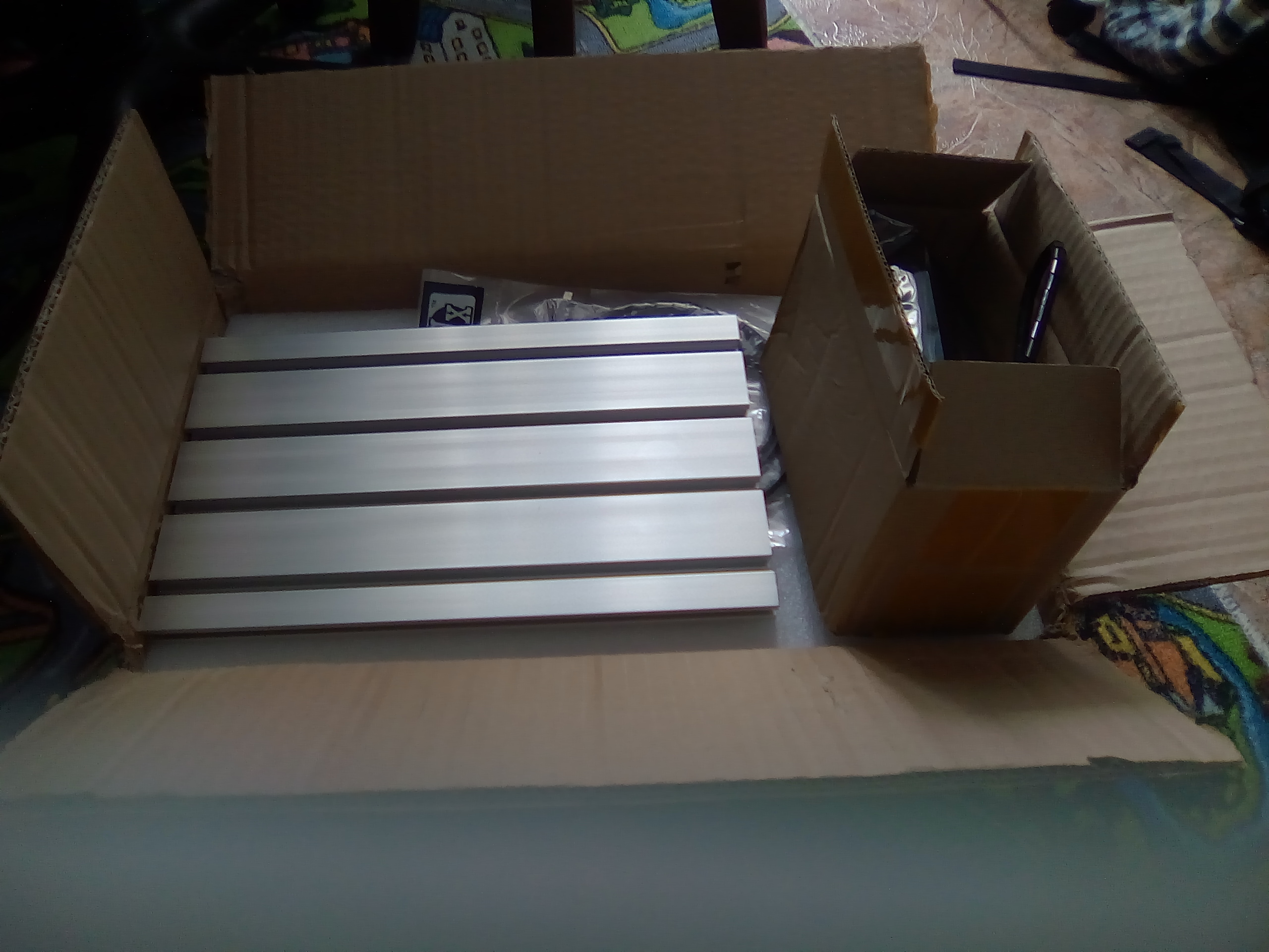

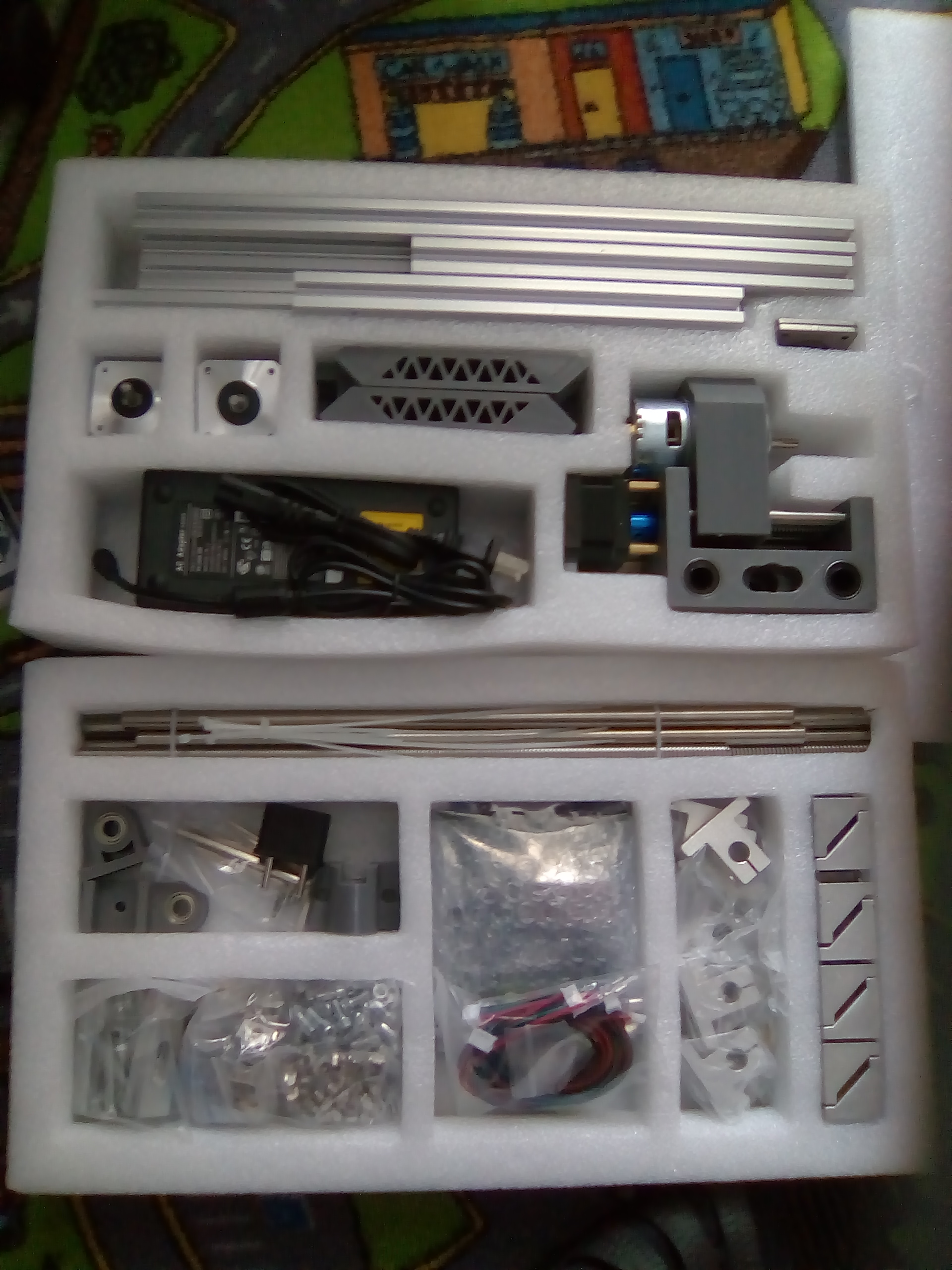

Посылка
Заказал на али через мобильное приложение в комплекте с лазером 5.5 Вт. Посылка (большой полиэтиленовый мешок) вмещала короб запчастей и коробочку с лазером:
IMG_20180322_144356.jpg (6622 просмотра) <a class='original' href='./download/file.php?id=135486&sid=8f57b52be1006c28a44385ca3e9ada3b&mode=view' target=_blank>Загрузить оригинал (860.49 КБ)</a>
IMG_20180322_145700.jpg (6622 просмотра) <a class='original' href='./download/file.php?id=135497&sid=8f57b52be1006c28a44385ca3e9ada3b&mode=view' target=_blank>Загрузить оригинал (979.45 КБ)</a>

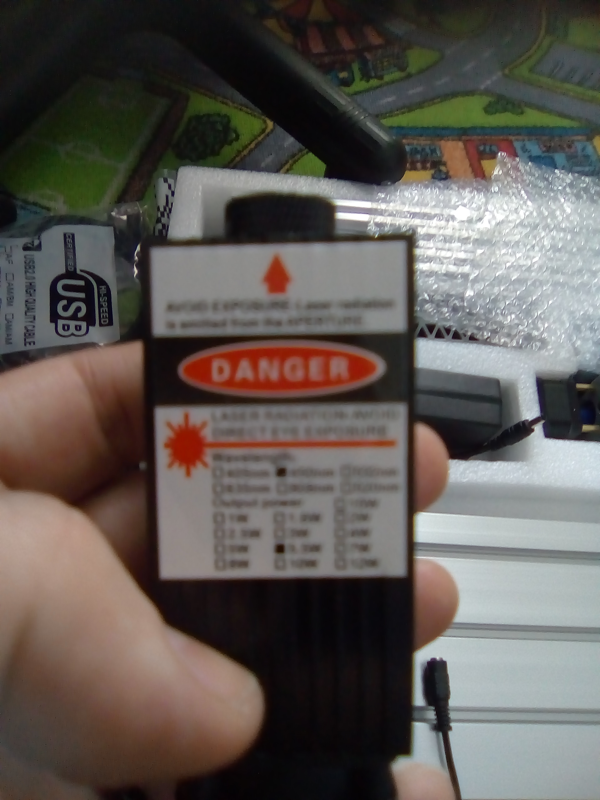

Лазер подозрительно маленький (мощность помечена маркером):
IMG_20180322_150523.jpg (6622 просмотра) <a class='original' href='./download/file.php?id=135498&sid=8f57b52be1006c28a44385ca3e9ada3b&mode=view' target=_blank>Загрузить оригинал (885.09 КБ)</a>

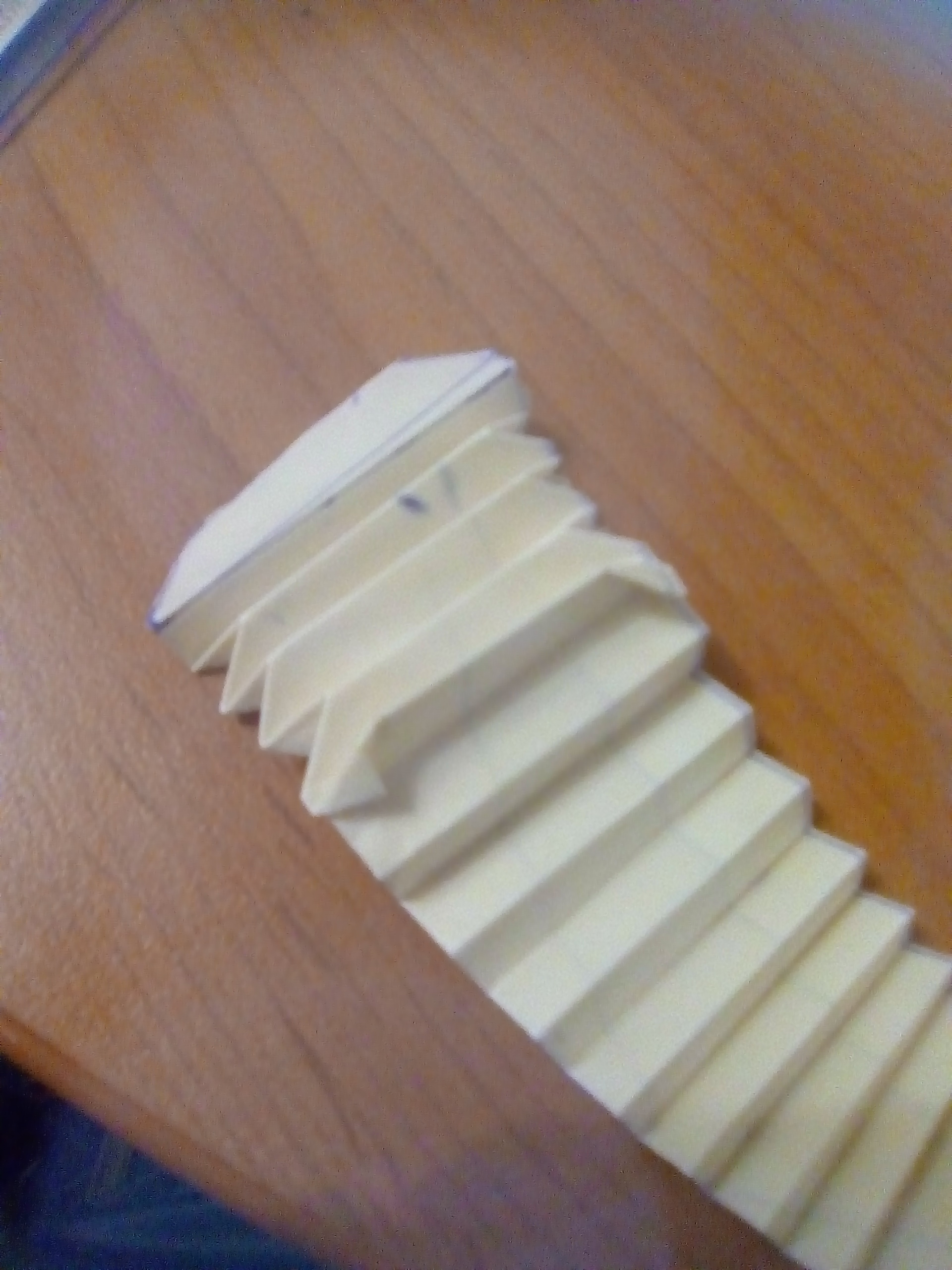

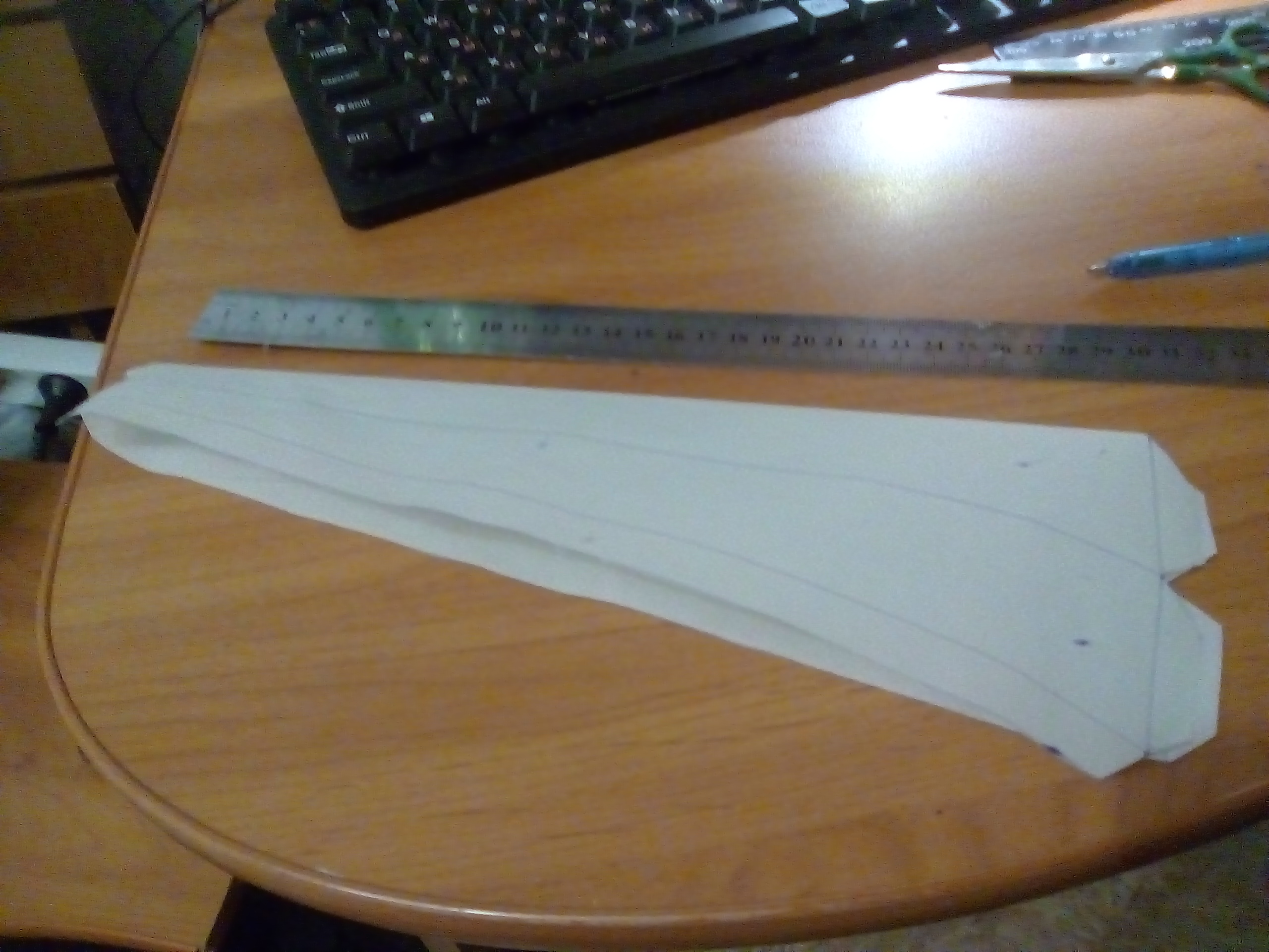

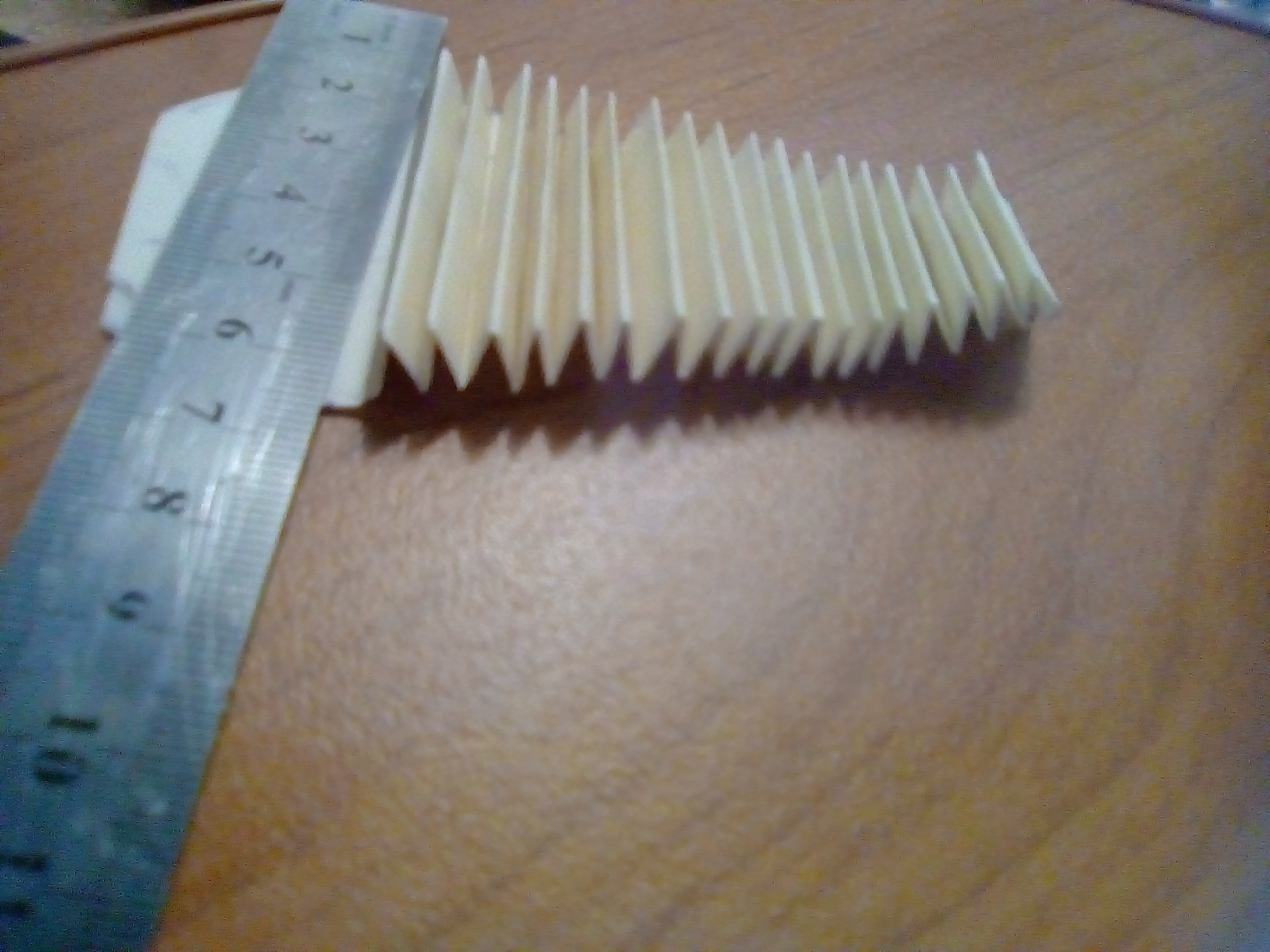

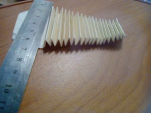

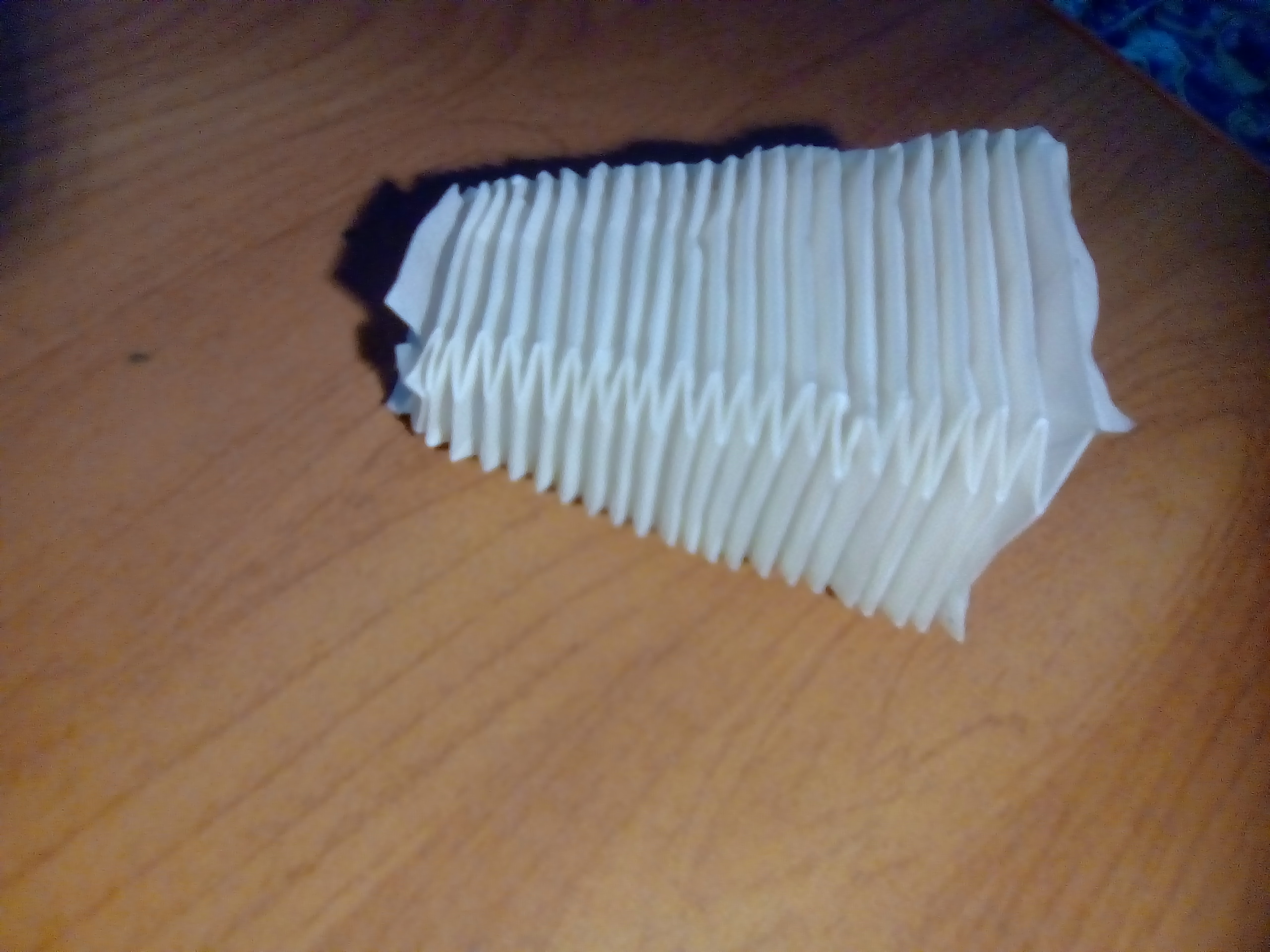

Перебрав все варианты решил пыльники на направляющие сделать сам из подручного материала — пергаментной бумаги. Тонкая, достаточно прочная, и форму сохраняет.
Длина выкройки в 1.5 раза больше свободного хода стола по направляющей. А дальше как в детском оригами по изготовлению «гармошки»:
IMG_20180323_205949.jpg (6622 просмотра) <a class='original' href='./download/file.php?id=135499&sid=8f57b52be1006c28a44385ca3e9ada3b&mode=view' target=_blank>Загрузить оригинал (970.04 КБ)</a>
IMG_20180323_215138.jpg (6622 просмотра) <a class='original' href='./download/file.php?id=135500&sid=8f57b52be1006c28a44385ca3e9ada3b&mode=view' target=_blank>Загрузить оригинал (980.43 КБ)</a>
IMG_20180323_221435.jpg (6622 просмотра) <a class='original' href='./download/file.php?id=135501&sid=8f57b52be1006c28a44385ca3e9ada3b&mode=view' target=_blank>Загрузить оригинал (939.84 КБ)</a>
Остается только приклеить картонные фланцы:
IMG_20180325_083828.jpg (6622 просмотра) <a class='original' href='./download/file.php?id=135502&sid=8f57b52be1006c28a44385ca3e9ada3b&mode=view' target=_blank>Загрузить оригинал (873.17 КБ)</a>
Очень кропотливая это работа. Пока сделал 3 пыльника.
Продолжение следует...

Viktor3018 писал(а):Лазер подозрительно маленький (мощность помечена маркером):
Ваши подозрения только усилятся, когда вы увидите сам лазер.

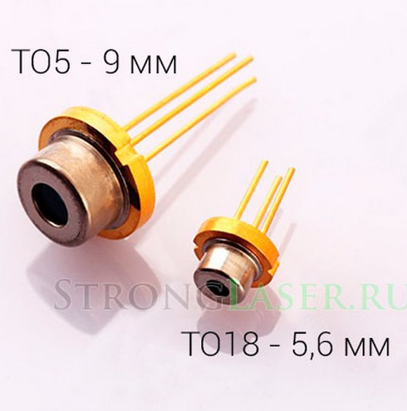

Screenshot_554.jpg (6608 просмотров) <a class='original' href='./download/file.php?id=135503&sid=8f57b52be1006c28a44385ca3e9ada3b&mode=view' target=_blank>Загрузить оригинал (44.11 КБ)</a>
А сам кристалл, который, собственно и излучает, размером вообще с головку спички. То, что вы держите в руках, это радиатор, в который вставлен диод. Размер диода указан на рисунке, это его диаметр. Открутите линзу, и вы кристалл увидите.

Viktor3018 писал(а):Перебрав все варианты решил пыльники на направляющие сделать сам из подручного материала — пергаментной бумаги.
Небольшого кусочка фетра у вас дома не нашлось? Устойчивый к истиранию этот материал давно используется в технике для изготовления сальников. Защищая от пыли и грязи, он служит для хранения запаса смазки.

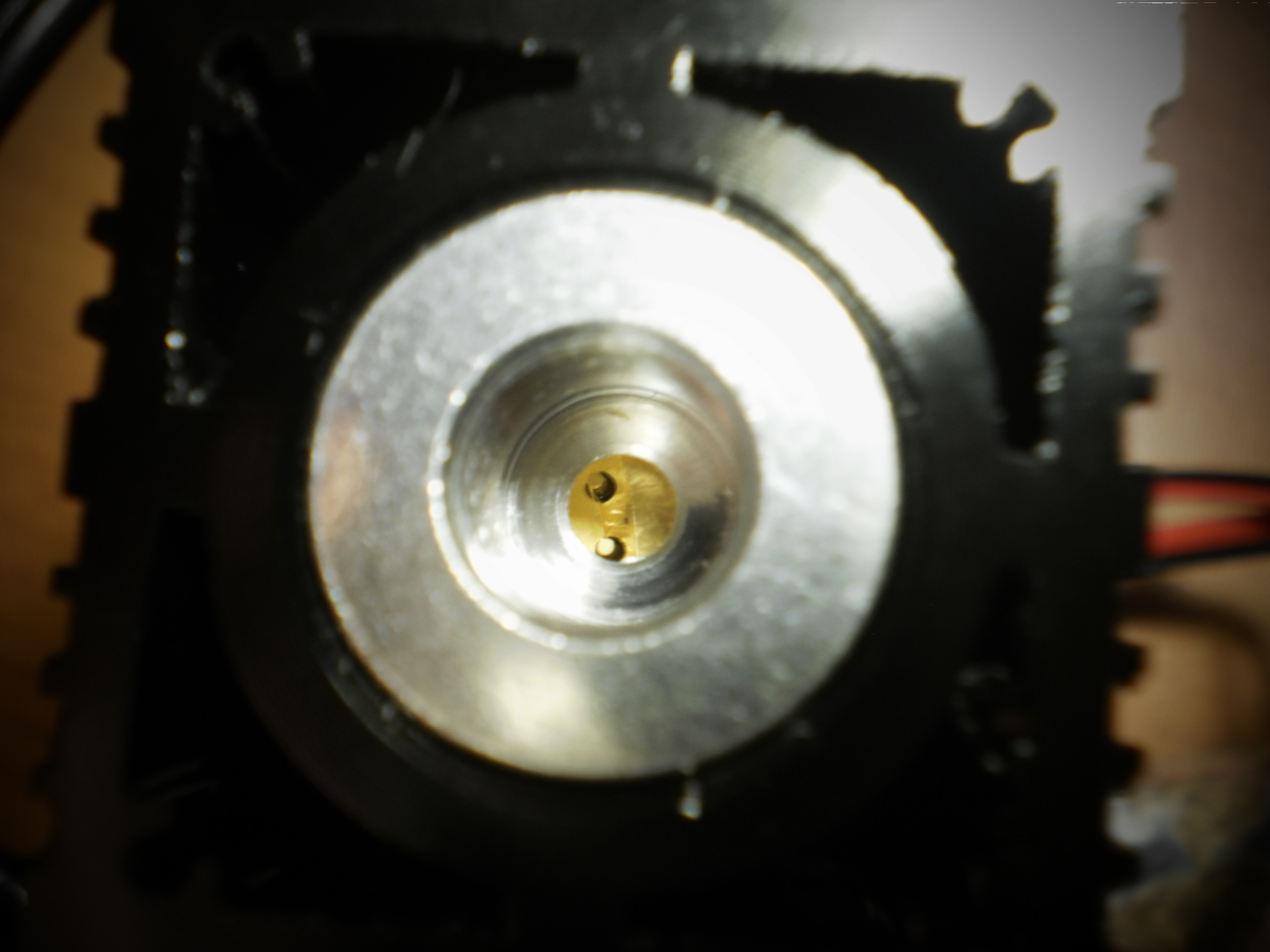

Линзу с лазера снял, собственно площадь кристалла полупроводникового по ощущениям 1-2 мм^2. Корпуса не видно - диаметр окошка не меньше 5 мм. Так что допускаю что по мощности похоже на правду. Жаль на телефоне макросъемка не получается. Попробую в ближайшие дни фотоаппаратом снять.
Открутил куллер с тыльной стороны радиатора и тут "китайский сюрприз": лазер - это гильза высотой примерно 40 мм, диаметром 18 мм. А диаметр отверстия в радиаторе - 19мм!! Внутрь гильзу лазера воткнули и немного прижали к одной из стенок радиатора заклепкой-шплинтом с противоположной стороны. Визуально - тепловой контакт отвратительный. Фото приложу. Буду что-то решать. Пока на уровне идеи- плотно забить в щель "пирог" из алюминиевой фольги, слои которой промажу термопастой.

Viktor3018 писал(а):Фото приложу. Буду что-то решать.
Не надо фото. Я свой кристалл уже видел без линзы. Кстати, у меня несколько иная конструкция диода.

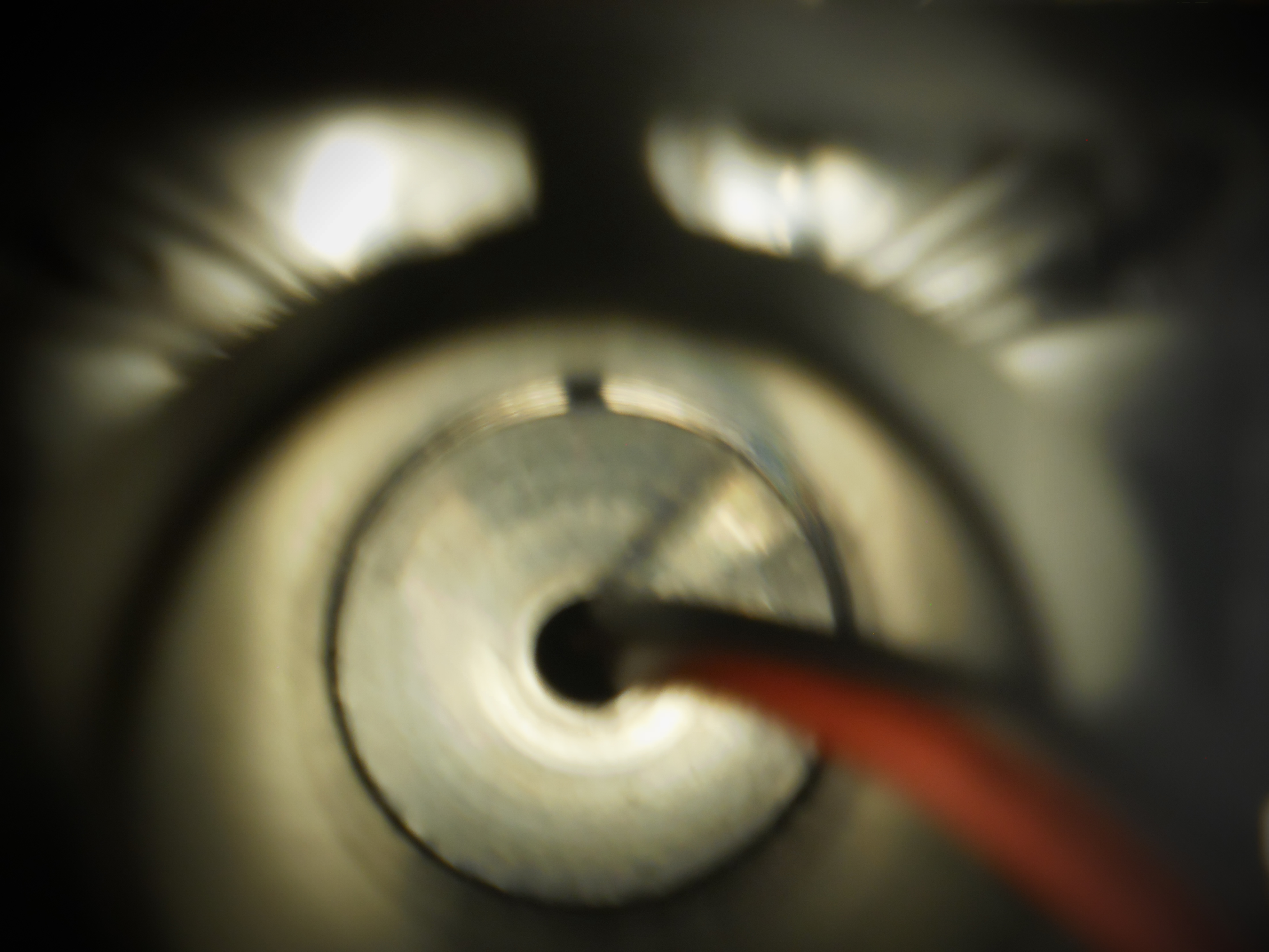

Пока что еще даже до электроники не дошел. Собираю механику. Заодно изучаю что мне прислали китайские комрады. Нареканий по лазеру к CNC 3018 много прочитал тут на форуме. Хотелось бы понять почему.
Пока у меня складывается впечатление что использован диод, который допускает режим работы до 5 Вт. В таких корпусах такие диоды выпускают.
P3310094.JPG (6454 просмотра) <a class='original' href='./download/file.php?id=135757&sid=8f57b52be1006c28a44385ca3e9ada3b&mode=view' target=_blank>Загрузить оригинал (2.48 МБ)</a>
Но 5 Вт только при хорошем охлаждении допускается. Аксиома радиолюбителя - тепловой контакт м-ду охлаждаемым радиокомпонентом и радиатором должен быть плотным, оптимальным по площади охлаждаемого компонента (негласно не меньше 30-50% площади поверхности радиокомпонента должно соприкасаться с радиатором) Фотографию делал на просвет, как ни старался - размыто получается. И полностью невидно, что зона контакта гильзы с лазером и радиатора шириной 2-3 мм, т.е. не больше 7% (зона упругих деформаций на линии соприкосновения двух цилиндров-внутреннего и внешнего).
P3310097.JPG (6454 просмотра) <a class='original' href='./download/file.php?id=135758&sid=8f57b52be1006c28a44385ca3e9ada3b&mode=view' target=_blank>Загрузить оригинал (2.41 МБ)</a>
Так что одна из возможных причин с данной моделью - не сам светодиод "разогнанный", а отсутствие качественного охлаждения.

Viktor3018 писал(а):Так что одна из возможных причин с данной моделью - не сам светодиод "разогнанный", а отсутствие качественного охлаждения.
Тут скорее важнее теплоемкость конструкции. За счет большей массы и теплоемекости, корпус лазерного диода оттягивает теплоту от диода. По мере нагрева он отдает свое тепло радиатору. У кристалла размер и теплоемкость маленькая, зато пиковые выделения теплоты большие, вот и задача эти пики отбирать за счет массы и по этой массе перераспределять. Далее не спеша отбор теплоты на радиатор.
У вас диод в закрытом корпусе со стеклянным окном.

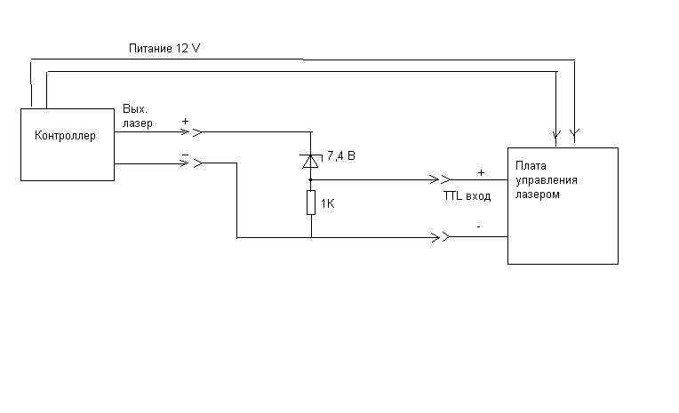

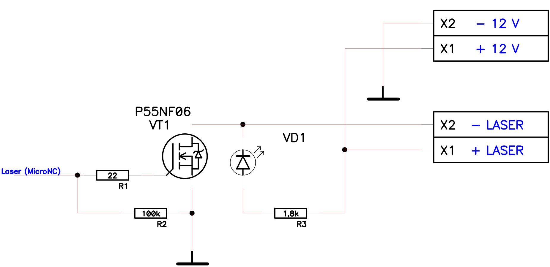

Viktor3018 писал(а):А вообще тут многие рассуждают про TTL, а кто-то реально смотрел что там на TTL-выходе контроллера? Подозреваю что на выходе открытый коллектор для повышения нагрузочной способности (часто так делают на интерфейсах с TTL-уровнями) и такой выход при определенных подключениях может инвертировать сигнал, работая в неноминальных режимах на базу транзистора в TTL входе. Конечно можно просто включить резистор в выходную цепь на +5V питанию, только есть ли он где-то +5v по питанию, но по логике должен быть на плате управления лазером.
ТТЛ-вход лазерного контроллера привязан по умолчанию резистором к питанию на плате контроллера - потому, к слову, при отсутствии шлейфа на этом входе, лазер открыт на 100% (подана логическая единица).
Если присоединить управление с открытым коллектором, то этот резистор послужит нагрузкой - и всё состоится, но только при условии прямого кода.
Если же использовать гнездо ЛАЗЕР, то там стоит силовой ключ - на выходе которого логика обратная.
Потому можно взять либо с разъёма ЛАЗЕР (там на контактах +12 и силовой ШИМ), но придётся инвертировать своими силами.
Либо брать правильный сигнал с затвора силового ключа при помощи сопли...

В качестве поминалки себе и остальным, про взять сигнал "при помощи сопли" - это тут: url=http://cnc-club.ru/forum/viewtopic.php? ... 48#p423848]Re: CNC 2418: функциональный апгрейд #39[/url]
Инвертировать нужно своими силами лишь в том случае, когда вход TTL на плате управления лазером инверсный. В CNC3018 + 5.5 Вт TTL вход прямой. Т.е. когда лог 1 - лазер включен (сегодня уже испытал свой лазер). А на выходе ключа - ключ включен - +12 В, поэтому и китайцы так и предлагают на выход Лазер подключать питание платы управления лазером (это кому не жалко контроллер жечь).
Поэтому мой предварительный пока еще никем не проверенный на практике вариант подключения платы управления лазером по каналу управления (канал питания, как на картинке по ссылке выше) :
Схема1.JPG (6307 просмотров) <a class='original' href='./download/file.php?id=135947&sid=8f57b52be1006c28a44385ca3e9ada3b&mode=view' target=_blank>Загрузить оригинал (19.53 КБ)</a>
Есть пока сомнения в номинале сопротивления. Достаточно или нет будет 1К для надежного удержания 0. Поэтому пока намерен всё сам проверить, и никоим образом пока не даю никаких рекомендаций.

Viktor3018 писал(а):Поэтому мой предварительный пока еще никем не проверенный на практике вариант подключения платы управления лазером по каналу управления (канал питания, как на картинке по ссылке выше) :
Работать не будет!
На коннекторах шпинделя и лазера плюс привязан к шинам 24 и 12 В соответственно, а минус коммутируется ключом IRF540.
Таким образом, на этих разъёмах ШИМ инверсный!
И именно по этой причине возникает проблема инвертирования ШИМ для стандартного входа лазерного контроллера.
Вариант решения - тут: http://www.cnc-club.ru/forum/viewtopic. ... 46#p424346
BiFoot
Сообщения: 85
Зарегистрирован: 10 мар 2018, 11:07
Репутация: 12
Настоящее имя: Некто Нектович Неизвестный
Re: Еще раз по сборке CNC3018 + enhancement
Сообщение BiFoot »
Схемка попалась подключения через лазерный выход с развязкой.
Отсюда: http://micronc.ru/engraver/
Screenshot_582.jpg (6238 просмотров) <a class='original' href='./download/file.php?id=136094&sid=8f57b52be1006c28a44385ca3e9ada3b&mode=view' target=_blank>Загрузить оригинал (94.25 КБ)</a>
