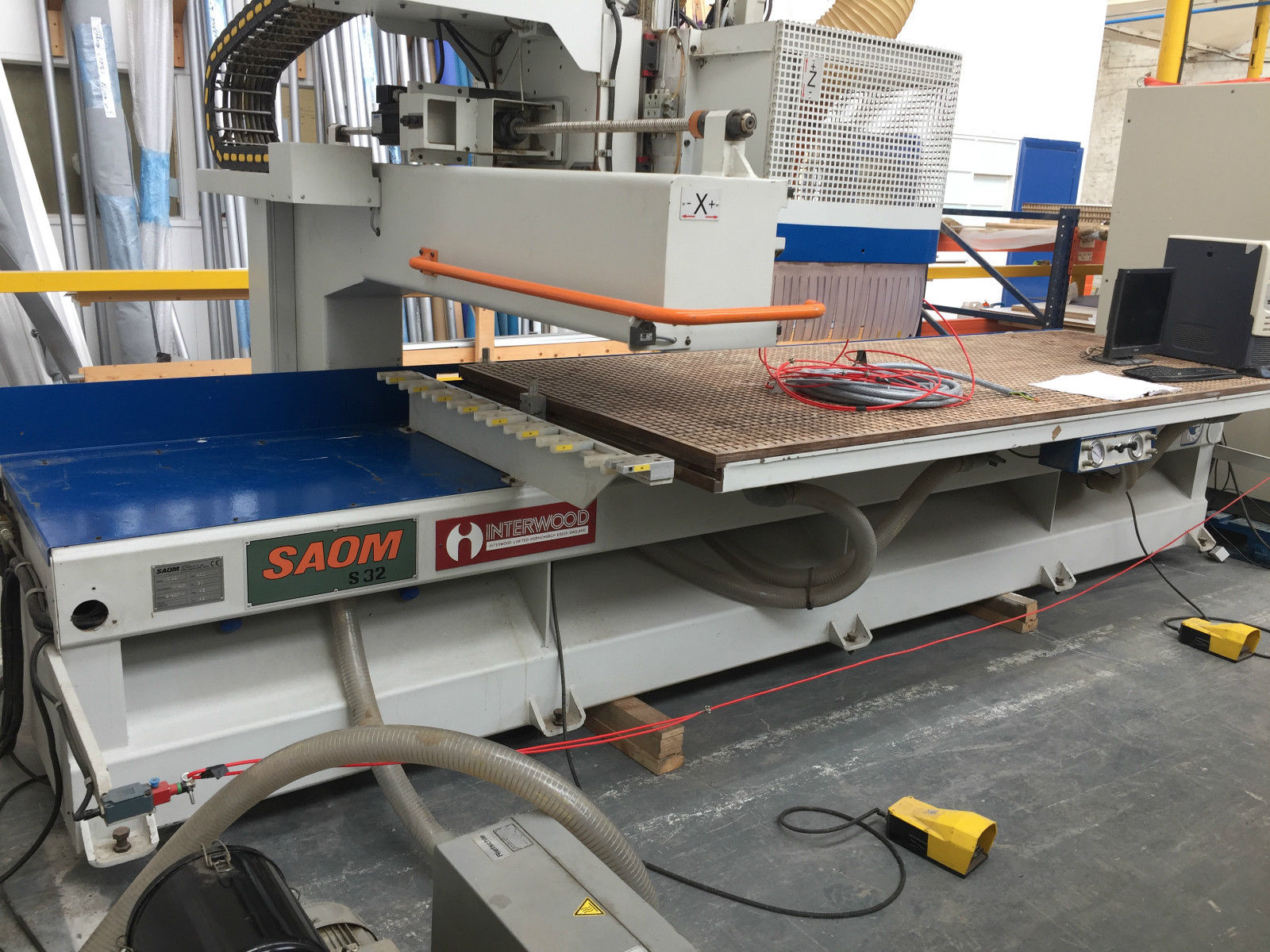

Мои друзья в Англия покупили такой станок
s-1.jpg (3504 просмотра) <a class='original' href='./download/file.php?id=116853&sid=d4a0ac980eb5d4bb0c183349ab53e159&mode=view' target=_blank>Загрузить оригинал (357.43 КБ)</a>

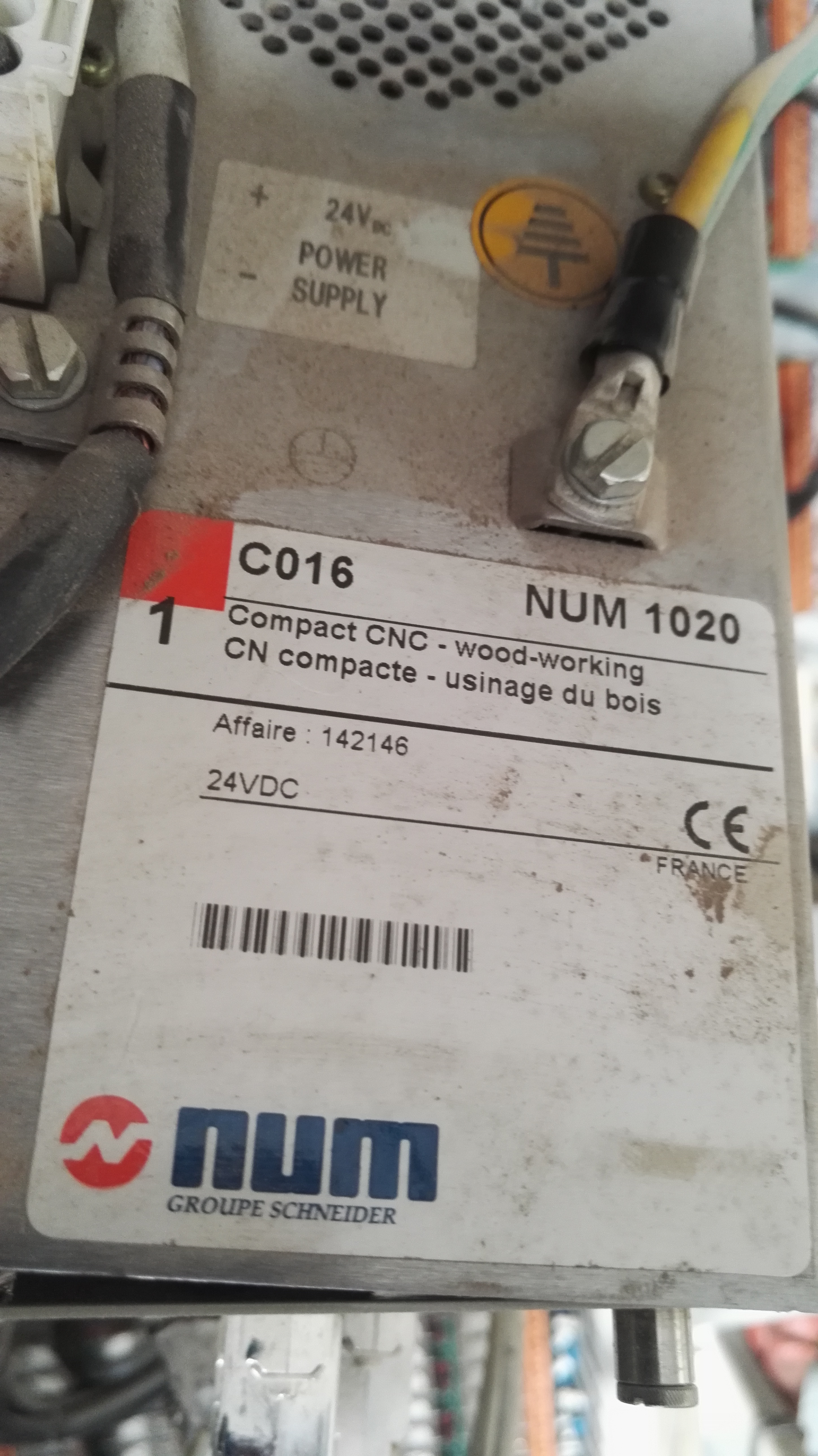

и просят помоч замена управление (нерабочее) на Linuxcnc .

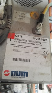

Оригинальной компютер не работает , соответно и софт .Сказали что ест интерфей некакой NUM1020 :
NUM1020_1.jpg (3504 просмотра) <a class='original' href='./download/file.php?id=116854&sid=d4a0ac980eb5d4bb0c183349ab53e159&mode=view' target=_blank>Загрузить оригинал (4.78 МБ)</a>
Нашел руководство
NUM.pdf
(2.16 МБ) 6509 скачиваний
Вопрос -кто нибуд знакомьй с такое управление ?
Сначале я их посоветовал запустит родное управление , но италянцьй (производитель станка не дают им софт )
и они просят меня можно ли перейти на Linuxcnc . Ответил - можно . Думаю сделат на Mesa !!??
А можно ли к Linuxcnc привязат NUM1020 ??
Буду благодарен на помоч ( можно и оплата за информация ).

он по аналогу управляет
можно заменить связкой 5i25 7i77
но есть проблема автосмену придется прописывать
плюс огромное количество входов и выходов на датчики клапана и тд
http://www.cnc-club.ru/forum/viewtopic. ... 12#p234212
с этим между делом 2 год вожусь, работает но не полностью
http://www.cnc-club.ru/forum/viewtopic. ... 53#p253653

на станке есть сверлильно присадочная голова?
я с ней застопорился
она сделана в виде отдельного шпинделя
хочется инструмент головы прописать в таблицу и задать смещения относительно фрезерного шпинделя
но разделить управление похоже можно только через remap

vovafed писал(а):на станке есть сверлильно присадочная голова?
да, так сказали .
vovafed писал(а):но разделить управление
G54-G59.3 Select Coordinate System - если настроит инструментьй в разньйе координатьй ??

можно и так
но хочется чтоб сверлильный инструмент вызывался M6T
у меня при этом будет искать инструмент в магазине фрезерного шпинделя

vovafed писал(а):у меня при этом будет искать инструмент в магазине фрезерного шпинделя
Пока станок еще не привезли к мне и я смотрел только фото , поетому не знаю разположение
шпинделя и сверлильно присадочная голова . Для ваш станок - сделайте фото или чертеж
шпинделя и сверлильной инструмент где они находится в X Y Z и откройте тема в Linuxcnc .
Я уверен что колеги здесь найдут удачное решение и помогнут реализироват в ладдер .
Когда начну работа по Saom S32 буду участвуват в дискусия .
