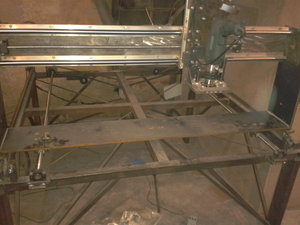

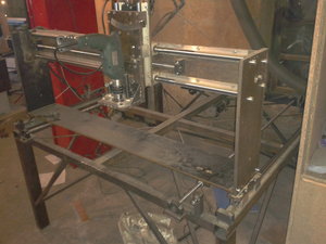

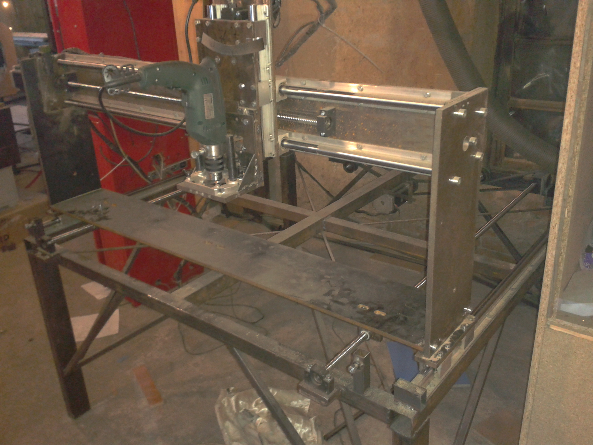

В общем то это был мой первый станок, почитав не много форумов я решил, что мне он очень нужен для плазмы ну и фрезерования металла до кучи (в тот момент я не знал, что фрезеровка возможна со станиной весом больше тонны из полимера с закладными и т.д) Мир был прост и красив: "а че бы не сделать то, все же делают"
Поразмыслив не много было решено делать его из металла толщиной 12 мм (кстати я еще у друга подсмотрел конструкцию из такого же толстого металла).
Заказал Направляйки из китая набором, потом заказал набор приводов у пурелоджика самых мощных и поехали собирать...
Стол делал мощьный, мощнее некуда забыв рассчитать стяжку между ногами портала :hehehe: Рельсы расположил горизонтально зачем то... в общем куда не плюнь везде косяк... А по куда в тот момент я еще ни компаса ни солида не знал и даже на бумеге прорисовать поленился вышло вот это чудо.
2012-02-01 13.42.12.jpg (7090 просмотров) <a class='original' href='./download/file.php?id=4038&sid=8c393375609557d35c891103516a484d&mode=view' target=_blank>Загрузить оригинал (842.94 КБ)</a>
2012-02-01 13.42.19.jpg (7090 просмотров) <a class='original' href='./download/file.php?id=4039&sid=8c393375609557d35c891103516a484d&mode=view' target=_blank>Загрузить оригинал (814.7 КБ)</a>
По куда он должен был стать плазморезом я сделал ширину под 2 швп по 1,3 вроде метра, при том, что на ось х бросил только 1 швп. Инвалид в общем а не станок... станок получился очень живым, надо было добавить центральную стяжку над столом, потом к ней швп по центру, а над ним стол... Короче вышла ху....та какая то :bender:
Плазму без ТНК запустить не удалось и станок был брошен больше чем на полгода... Время не прошло даром, я много читал...
Потом я решил его отдать в цех ЛДСП на сверление отверстий и пазировку ЛДСП... но скорости которые он мог развивать были такие маленькие и юстировка занимала столько времени, что проще его теперь переделать, чем я и занимаюсь...
Первое:
1) Уменьшение веса портала и обрезание его до ширины верхней ШВП (на фото видно, что портал шире, причину описал выше).
2) переделка конструкции стола, для смещения центральной стяжки под стол.
3) убирание лишних элементов которыми он оброс по не обдуманости.
4) смешение направляющих в бок.
5) далее че взбредет в мой больной мозг :D
В общем я обещал создать тему как делать столы нельзя, вот собственно и она :hehehe:

Loituma писал(а):Стол делал мощьный, мощнее некуда
Точно, мощнее некуда :) Народ из 500мм двутавра столы делают :)
Loituma писал(а):По куда он должен был стать плазморезом я сделал ширину под 2 швп по 1,3 вроде метра, при том, что на ось х бросил только 1 швп.
Для плазмы ШВП :wtf:

ты посмотри усилеие по ногам, тогда я считал это отличной конструкцией
а швп мне достались в комплекте, так что и были использованы
Сообщения: 34042
Re: Как делать станки нельзя.
Loituma писал(а):ты посмотри усилеие по ногам, тогда я считал это отличной конструкцией
Ты правильное название темы дал :)

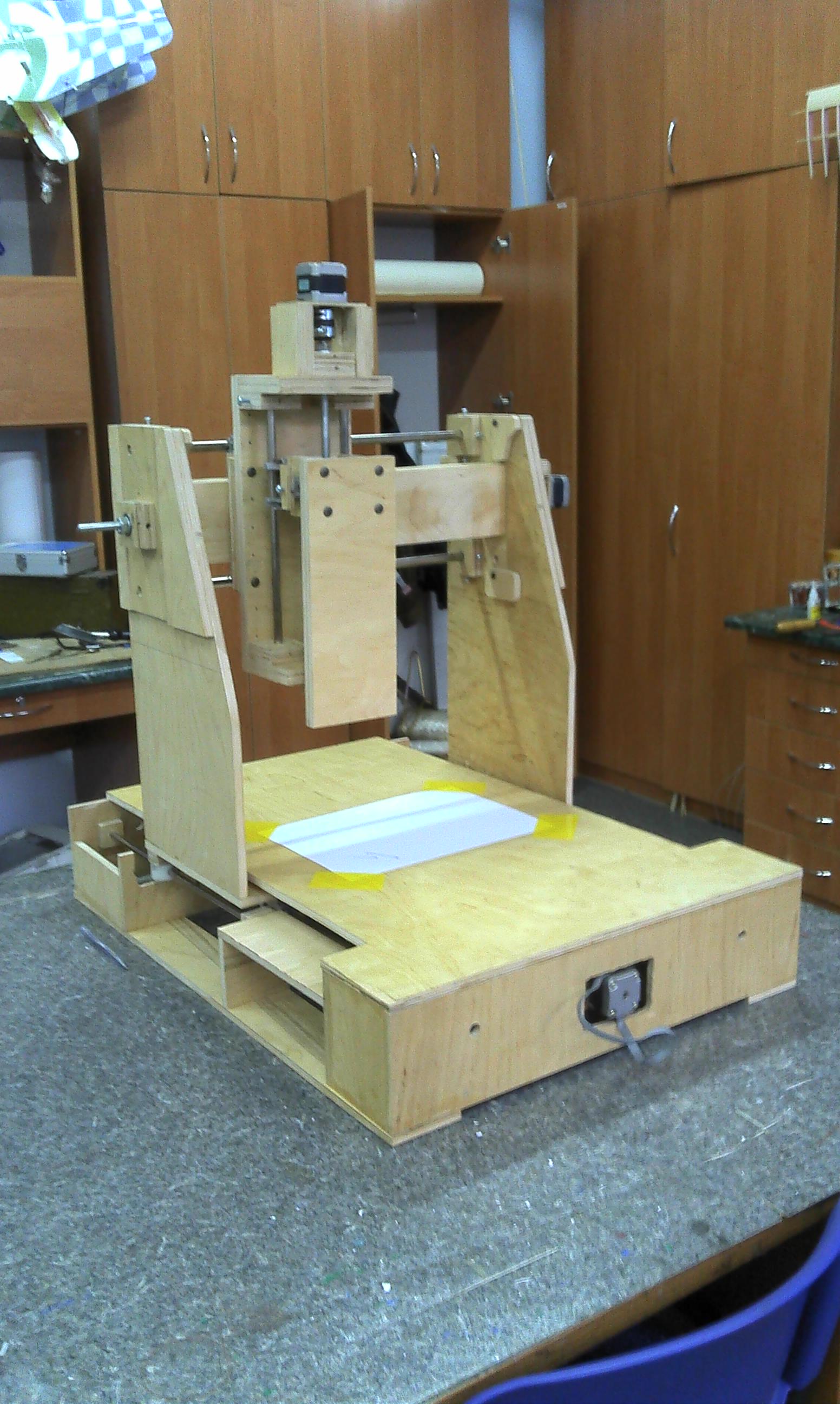

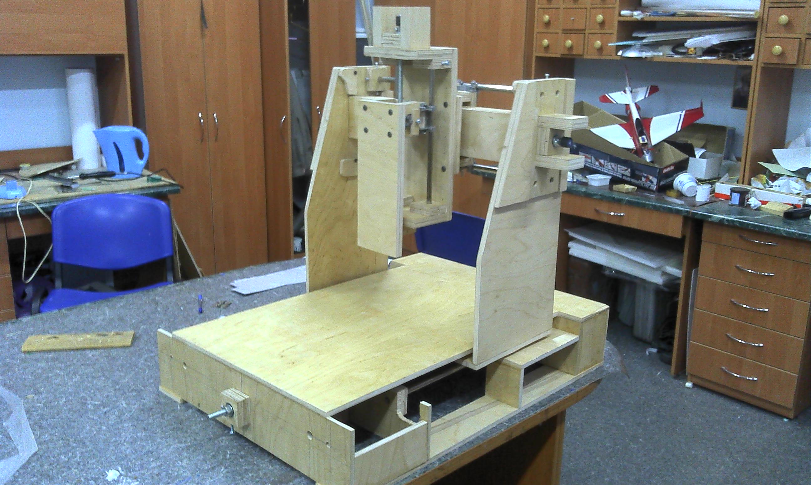

phoenixzp
Сообщения: 187
Зарегистрирован: 06 фев 2012, 23:34
Репутация: 6
Сообщение phoenixzp »
Ээээххх. Разве ТАК не надо делать?))))
Разойдииииись! Щас я позориться буду!)
PIC137.jpg (6925 просмотров) <a class='original' href='./download/file.php?id=4098&sid=8c393375609557d35c891103516a484d&mode=view' target=_blank>Загрузить оригинал (509.8 КБ)</a>
О, как!) (6925 просмотров) <a class='original' href='./download/file.php?id=4099&sid=8c393375609557d35c891103516a484d&mode=view' target=_blank>Загрузить оригинал (441 КБ)</a>
О, как!)

phoenixzp
Сообщения: 187
Репутация: 6
Т.е. медалька мне не светит?((((
И даже звание "Мастер-ломастер" первой категории?
Сообщения: 22776
Ну хотябы описание сделай, а то не всем видно, что и как нельзя :).
