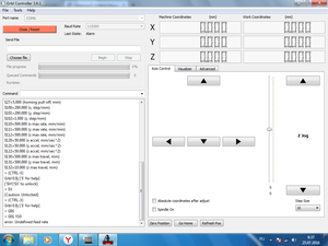

Добрый вечер! Пытаюсь прошить мега2560 прошивкой grbl 0.9j. Все прошивается "нормально", без ошибок. Затем подключаю ГРБЛ контроллер...вроде соединяется...но....почему-то слева внизу не выходят настройки...Как я понимаю при нажатии на стрелки справа шагвики должны вращаться, но ничего не происходит.
В файлах грбл в CPU_... значения исправил на мегу 2560...пины вроде выставил верно...при прошивки шаговик один чуток поворачивается...и все. Где что нужно ещё поменять, чтобы подключался контроллер грбл нормально?
Связка ПК + ардуино мега 2560 + tb6600 + шаговики
1.png (14410 просмотров) <a class='original' href='./download/file.php?id=85429&sid=ebf4d75be13ab686d0d71ee5f644bac3&mode=view' target=_blank>Загрузить оригинал (83.61 КБ)</a>

дайте конфиги, по которым собирали.
пока что видно из криминального "Last state: Alarm" и какой-то ад в координатах. После кнопы Zero position что-нибудь происходит?

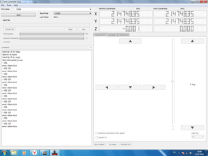

при нажатии любой кнопке ничего не происходит. А вот если закрываю сессию то вот. Причём еси соединиться и потом сразу разъединиться...то выводит собщение - вторая строка смотри. А если сначала например потыкаю ось у то выводит сообщения ниже
2.png (14392 просмотра) <a class='original' href='./download/file.php?id=85433&sid=ebf4d75be13ab686d0d71ee5f644bac3&mode=view' target=_blank>Загрузить оригинал (137.45 КБ)</a>

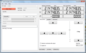

В общем дело теперь так...сначала командЫ выполнялись только после откдючения от контроллера. т.е. при подключеном задаю команду и ничего не происходит... а как отключу то они начинают выполняться. изменил настройки просто на бум и команды в командной строке начали выполняться при подключенной ардуинке к ГРБЛ контроллеру....но выскакивает ошибка опятьи при нажатии на стрелки моторы не двигаются все ещё
3.png (14369 просмотров) <a class='original' href='./download/file.php?id=85461&sid=ebf4d75be13ab686d0d71ee5f644bac3&mode=view' target=_blank>Загрузить оригинал (119.42 КБ)</a>

из вашего config.h:
// If homing is enabled, homing init lock sets Grbl into an alarm state upon power up. This forces
// the user to perform the homing cycle (or override the locks) before doing anything else. This is
// mainly a safety feature to remind the user to home, since position is unknown to Grbl.
#define HOMING_INIT_LOCK // Comment to disable
собственно, закомментируйте этот дефайн или прикрутите концевики и отправляйте станок домой при включении.

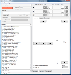

вот теперь вот так вот получается...при подключении все нормально...а вот начинаю пытаться переместить ось.....выходит ошибки...подскажите настройки для нема 17 шаговиков...?
4.png (14334 просмотра) <a class='original' href='./download/file.php?id=85518&sid=ebf4d75be13ab686d0d71ee5f644bac3&mode=view' target=_blank>Загрузить оригинал (127.35 КБ)</a>

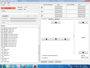

staltech писал(а):Есть опыт эксплуатации GRBL контроллера, могу помочь. При начальном включении контроллер всегда торчит в состоянии ALARM. Поэтому после включения нужно сбросить ошибку, выполнив команду $X, набрав вручную или зайти во вкладку Advanced.
буду признателен за помощь! пробовал сбросить все тже самое, только ошибка другая. Вот попробуй залить себе и посмотри работает или нет. А ещё софтпочемут не запускается...вернее запускается и вылетает (Виндвс 7)
1.png (14285 просмотров) <a class='original' href='./download/file.php?id=85562&sid=ebf4d75be13ab686d0d71ee5f644bac3&mode=view' target=_blank>Загрузить оригинал (130.38 КБ)</a>

Я сейчас на работе, у меня здесь только Proteus в качестве эмулятора. Ошибка по скриншоту "не задана скорость движения". Команда F например F 500. Дальше можеш пробовать движение. Также меня глужут сомнения по твоему файлу настроек pin_map.
Сообщения: 2473
Re: Лазерный гравировщик по дереву: прошивка мега2560 + tb66
Сейчас вы пытаетесь сделать рабочий ход, но скорость подачи не указана (например F400).

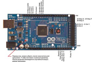

Ну вроде все запустилось, в config.h правим только одну строку:
// Default cpu mappings. Grbl officially supports the Arduino Uno only. Other processor types
// may exist from user-supplied templates or directly user-defined in cpu_map.h
#define CPU_MAP_ATMEGA2560 // Arduino Uno CPU
После заливки прошивки у меня в EEPROM настройках была какая то каша, сами они не сбросились. Лечится командой $RST=* (полностью очищает и восстанавливает EEPROM). Кстати низкий поклон автору статьи http://instrumentotvet.ru/grbl-0-9j-perevod/ за русификацию и подробное описание настроек и команд. Если в grblControl будет затруднительно выполнить команду сброса, виснет и т.д., делаем это в Putty. После этого можно запускать grblControl, все должно работать.
https://www.youtube.com/watch?v=kdq3KEi13rc
Распиновку чертил по cpu_map_atmega2560.h и схеме, в работе не проверялось. Кто найдет какие ошибки, пишите исправлю.
Arduino Mega 2560 GRBL connect.jpg (14239 просмотров) <a class='original' href='./download/file.php?id=85612&sid=ebf4d75be13ab686d0d71ee5f644bac3&mode=view' target=_blank>Загрузить оригинал (356.79 КБ)</a>
