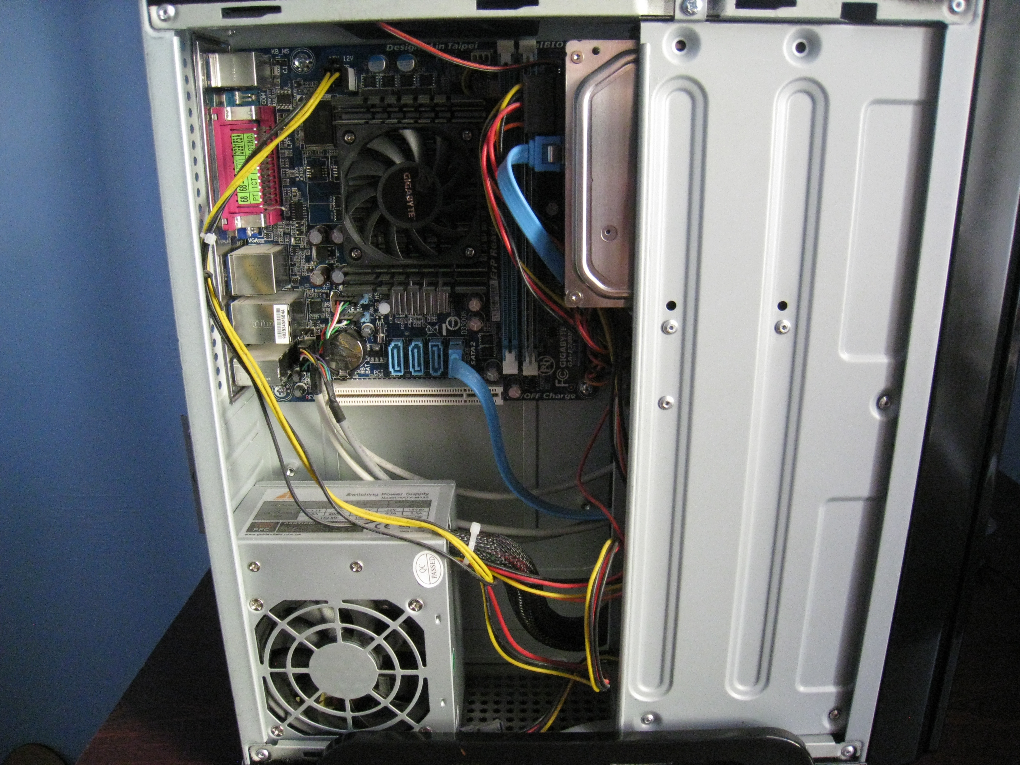

Системник из комплекта. Ещё не включал, но внешне мне нравится.
IMG_9007.JPG (7417 просмотров) <a class='original' href='./download/file.php?id=82841&sid=16853fb2b72c33ad2b2931edfbf98524&mode=view' target=_blank>Загрузить оригинал (3.51 МБ)</a>
IMG_9008.JPG (7417 просмотров) <a class='original' href='./download/file.php?id=82842&sid=16853fb2b72c33ad2b2931edfbf98524&mode=view' target=_blank>Загрузить оригинал (3.26 МБ)</a>
IMG_9009.JPG (7417 просмотров) <a class='original' href='./download/file.php?id=82843&sid=16853fb2b72c33ad2b2931edfbf98524&mode=view' target=_blank>Загрузить оригинал (3.21 МБ)</a>

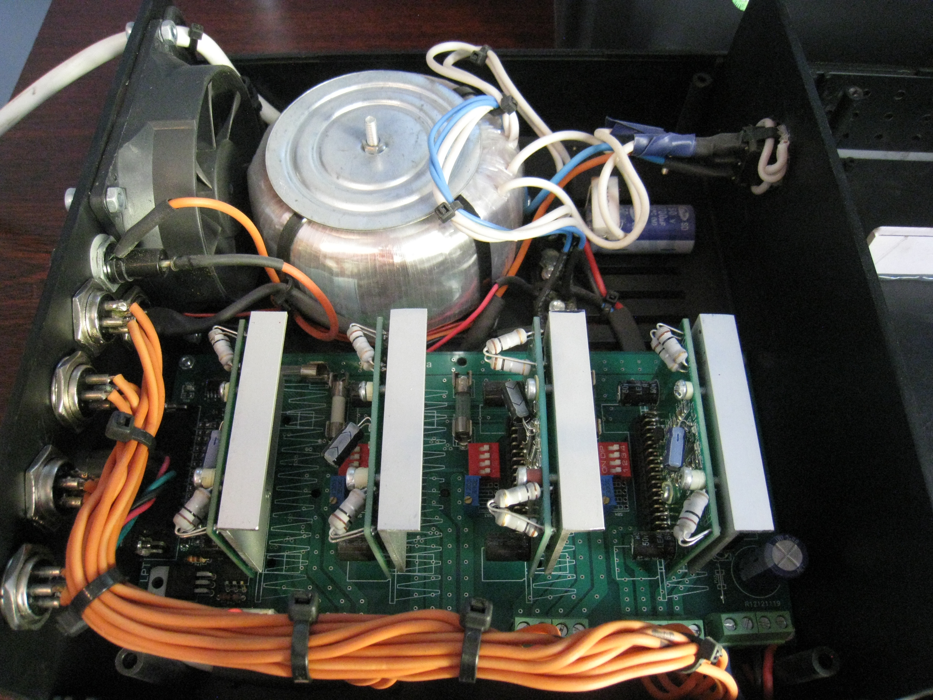

Частотник из комплекта и блок управления станка
IMG_9010.JPG (7400 просмотров) <a class='original' href='./download/file.php?id=82844&sid=16853fb2b72c33ad2b2931edfbf98524&mode=view' target=_blank>Загрузить оригинал (2.78 МБ)</a>
IMG_9012.JPG (7400 просмотров) <a class='original' href='./download/file.php?id=82845&sid=16853fb2b72c33ad2b2931edfbf98524&mode=view' target=_blank>Загрузить оригинал (3.53 МБ)</a>
IMG_9013.JPG (7400 просмотров) <a class='original' href='./download/file.php?id=82846&sid=16853fb2b72c33ad2b2931edfbf98524&mode=view' target=_blank>Загрузить оригинал (3.65 МБ)</a>
