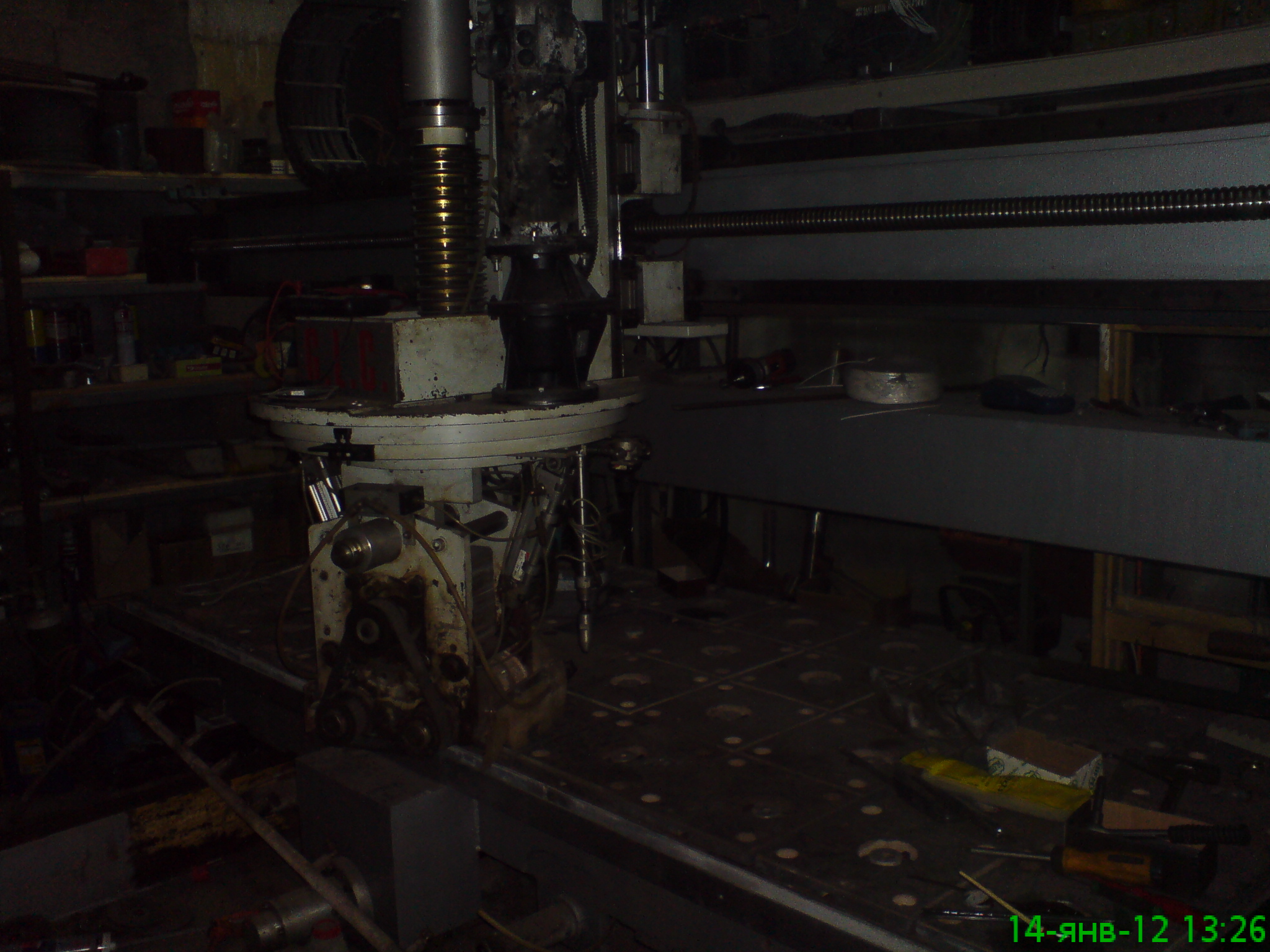

тахогенераторы есть, приводы были в комплекте со станком, я вообще был удивлен что запустились все 4, стояли 10-11 лет в ящике в не совсем сухом помещении.
короче старое в станке остается:
механика (с небольшими изменениями, и существенным ремонтом после простоя)
драйвы на серво
инвертор
шпиндель 5.5kw
трансформаторы: 3ph -> AC 110/220v, 3ph -> DC 24v, 3ph -> 3ph 95v (последний весом 30-40 кг, на драйвы серв)
пневматика - вроде то что пока запитал все живое
датчики на вневматике и осях
релюшки и кабели
новое:
комп с LinuxCNC + Mesa 5i23 + 7i33TA + 7i37TA*2
старая стойка разделена пополам, выброшен старый МОЗГ и комп, в оставшейся половине вся силовая часть и эллектроника с компом (разумеется разделено меж собой перегородками от помех)

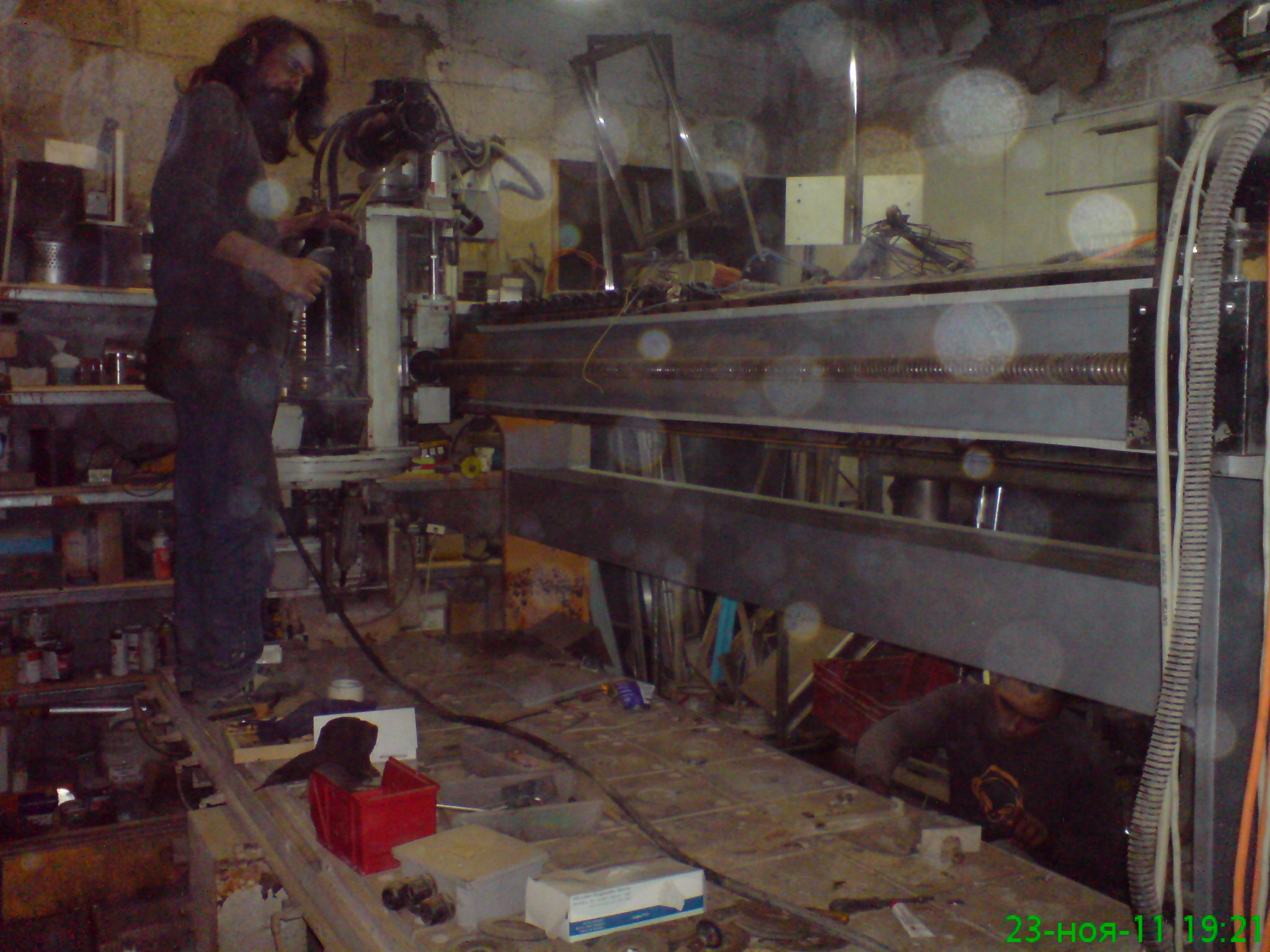

млин все фотки никак не зделаю :?

Сообщения: 6610
Re: Всего понемногу (реанимация 4 axis гравера по стеклу)
ну вот... здали меня :D тыб хоть меня заретушировал бы :hehehe:

NightV писал(а):ну вот... здали меня тыб хоть меня заретушировал бы
Прятаца надо было :hehehe:

СУдя по ржавому цвету у тея швп надо перебрать ( заменить шарики и выствить натяг) особенно по Z. там шарики под весом пиноли могут за несколько лет простоя в квадратики превратиться.
