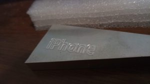

Приветствую,
Надеюсь закончил доработку станка CNC 3018 pro на какое то время. :beer_blow:
Испытания по фрезеровке алюминия порадовали.
Особенно порадовала цена вопроса, меньше 1тр.
Даже снял видео о доработке и испытании.
https://www.youtube.com/watch?v=yzeT8xjD5ck
После доработки ушла тряска и ужасные звуки при обработке алюминия.
Пока пользуюсь фрезой типа сверло по металлу 3,2 мм. Жду нормальные с Китая.
надпись Iphone на алюминиевой плите 12 мм (15005 просмотров) <a class='original' href='./download/file.php?id=174787&sid=a8ef88d4b8a2d2132110b406d64fa207&mode=view' target=_blank>Загрузить оригинал (231.02 КБ)</a>
Всерьез задумался над пылесосом и охлаждением инструмента. :thinking:
Хочется сделать универсальную приблудный, чтоб и фрезу и лазер обслуживало.
В общем 3D принтер мне в помощь. :hehehe:
Думаю там в пределах 1-3тр. можно уложиться.
А пока шприц или пипетка и кисточка. :D

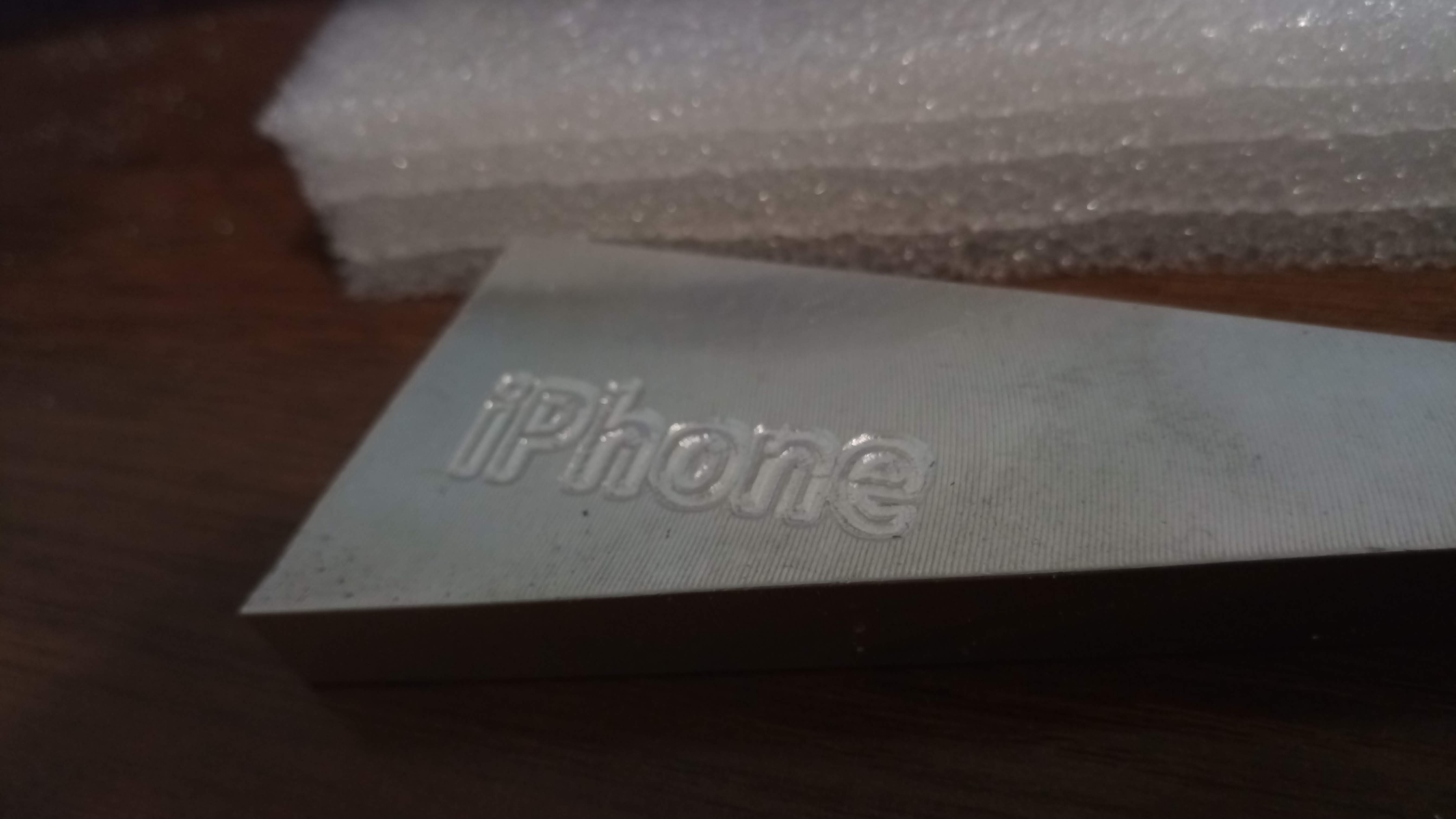

Обрезка Алюминиевой плиты 12 мм. (15005 просмотров) <a class='original' href='./download/file.php?id=174788&sid=a8ef88d4b8a2d2132110b406d64fa207&mode=view' target=_blank>Загрузить оригинал (1.37 МБ)</a>

Привет, скажу честно, переделка так себе, если бюджет позволяет, то лучше или Вектроник, или CNCSAM, на этом конечно тоже кое что можно, но.... Относительно переделки, лучше взять тогда круглую направляющую и линейные подшипники. Для алюмишки все же нужны рельсы, хотя бы круглые

Я и не претендую на звание "переделка года", берите с меня пример.
Я думал о том чтобы обычную водопроводную трубу (1/2 дюйма) поставить.
Просто под руками попалась красивая блестящая труда.
А полез я в это вообще потому что появилось пара заказов на изготовление алюминиевых поделок (сургучный штамп и медальки об окончании курсов).
подумал я, а почему бы и ДА, :)
Попробовал, получилось.
Сейчас вот жалею о том что отказался от заказа на изготовление мелких резиновых изделий.
Так бы выточил пресс формы из алюминия, посадил бы работника и поднял бы за недельку 30 тр. (А дальше больше).
А так пришлось отдавать заказ знакомому у которого хороший фрезер. :(

правильно и сделал, на видео хорошо видно, как отгибает фрезу.. Оборотов нужно давать от 14000... стоковый 775й выкинуть, он 9000 при 24В.. или менять на 100Вт 775й на 14000 оборотов. Или переделывать каретку и вешать другой шпиндель.. но все что продаётся - имеет обычные подшипники.. и будет крайне-тяжелым.. особенно для такого пролеёта 10мм направляющих.
На своем "пылил" люминь - резал рамки для процессоров. Фрезе 3мм Р6М3, хвостовик обрезан максимально, лишь бы полностью зажимался цанкгой. Обороты 14000, подача 250мм/мин, заглубление за раз 0.05.. Долго, муторно, громко и грязно.. Это мучение для ушей. Один раз от безисходности сделать - можно.. но на постоянку.. это ппц полный

Что-то я уверенности в фрезеровке как-то не увидел... По-моему эта пятая нога просто мешает ему вибрировать...
Попробуйте грузик на шпиндель повесить - думаю эффект лучше будет.
