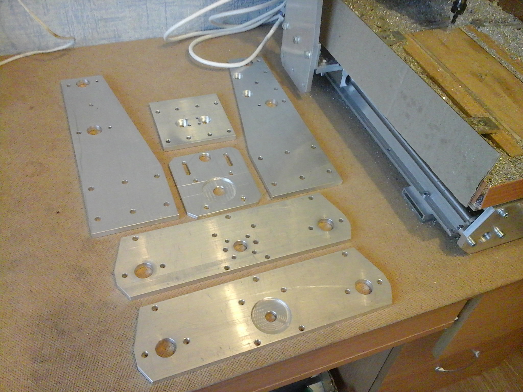

Вот нарезанные на этом станке заготовки на очередной станок:
20191112_141605.jpg (8047 просмотров) <a class='original' href='./download/file.php?id=171868&sid=f295f61aa136308e70987f95baddc9c1&mode=view' target=_blank>Загрузить оригинал (976.23 КБ)</a>
