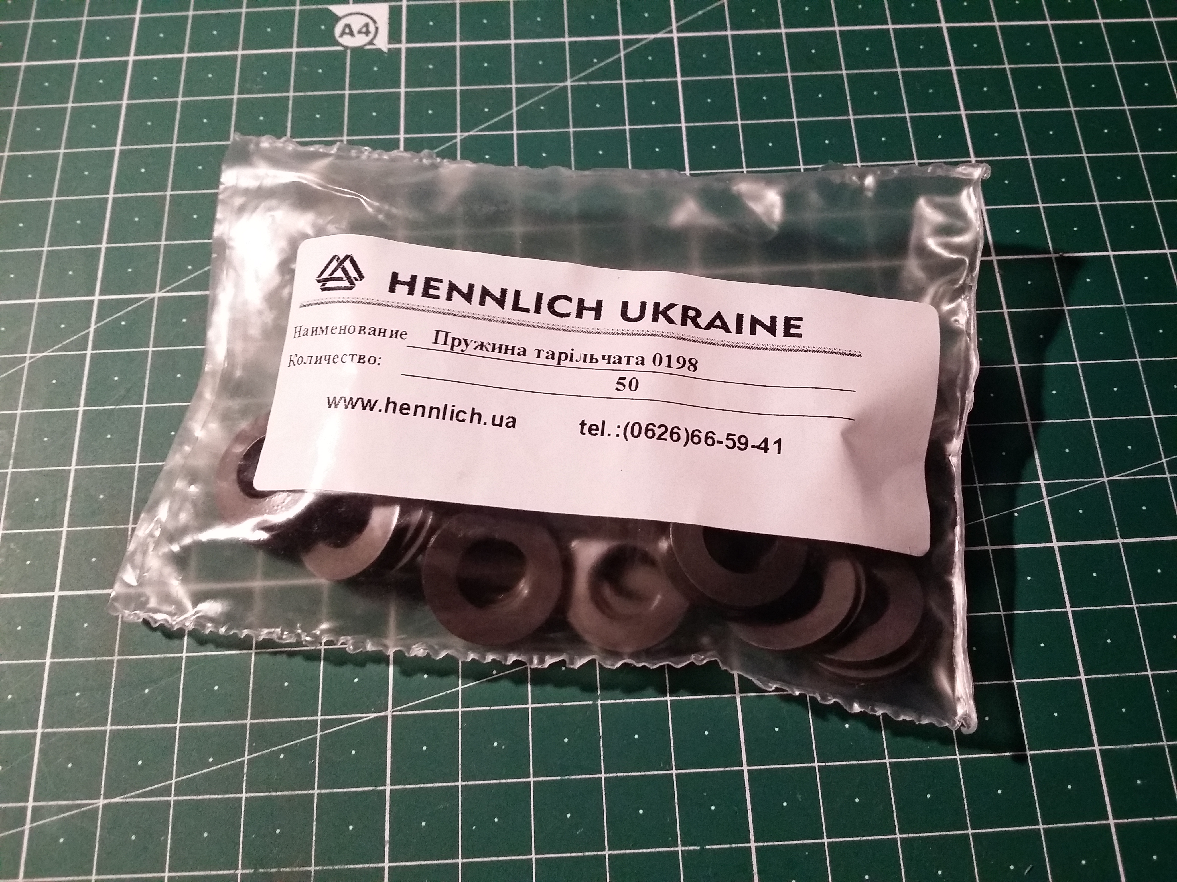

Ну что ж...
Прибыли тарельчатые пружины для шпинделя, которые постом выше упоминал.
xenon-alien писал(а):Нашел пружины 20х10.2х1,75мм в Украине.
Правда не совсем понятно, как балансироваться будет всё это в деле...

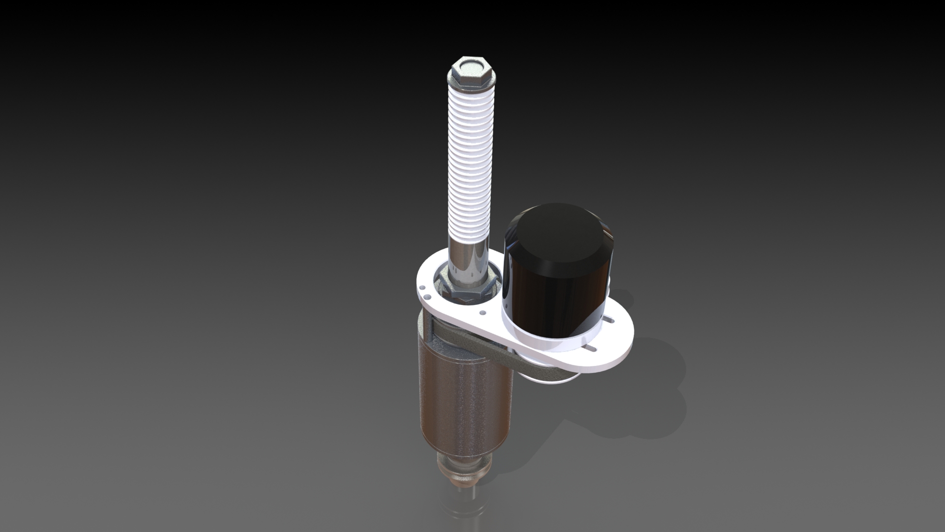

Грубый набросок общего вида.
+ на первое время планирую эксцентриковый
разжим, но ещё не придумал, как буду вверху крепить. Наверное через дополнительный фиксированный поршень буду давить на "шомпол", что бы не уводило в сторону при нажатии через эксцентрик.
ehkscentrikovyj-zazhim.rar
(49.03 КБ) 425 скачиваний

Ни разу не понял кинематики с ремнем, 3ий шкив для чего?
Высоко торчащий штревел от болтанки пойти в расколбас. Сверху бы его гайку зацентровать и подпереть конусом
Re: Box-1 ЧПУ v2.0 +4 ось на Arduino RAMPS 1.4 380х480х180
Mamont писал(а):Ни разу не понял кинематики с ремнем, 3ий шкив для чего?
То типа 2 передачи. 1:1 или 2:1.
Mamont писал(а):Высоко торчащий штревел от болтанки пойти в расколбас. Сверху бы его гайку зацентровать и подпереть конусом
Ещё не придумал, как быть. Может трубку плотно натяну, что бы ничего не болталось.

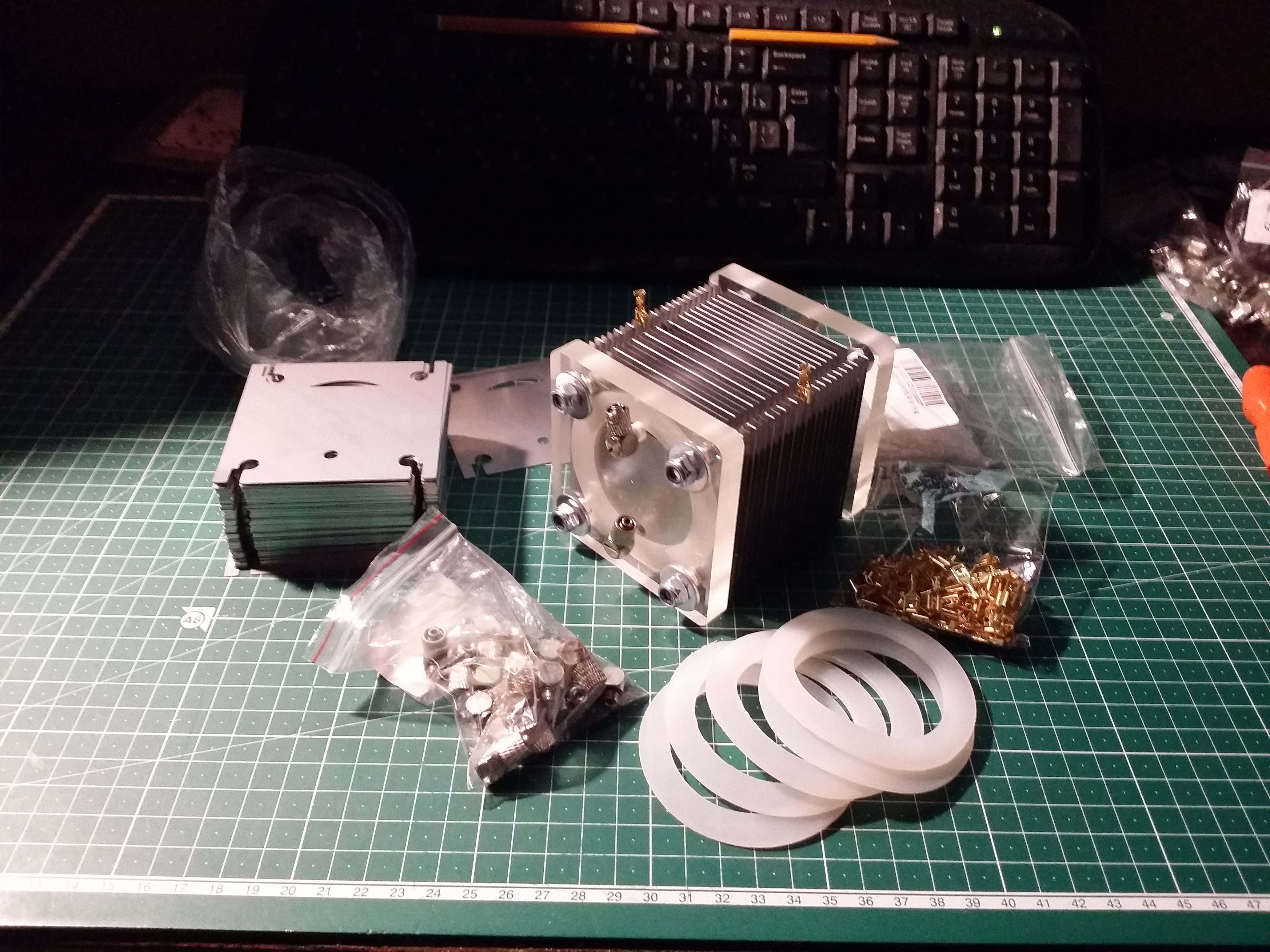

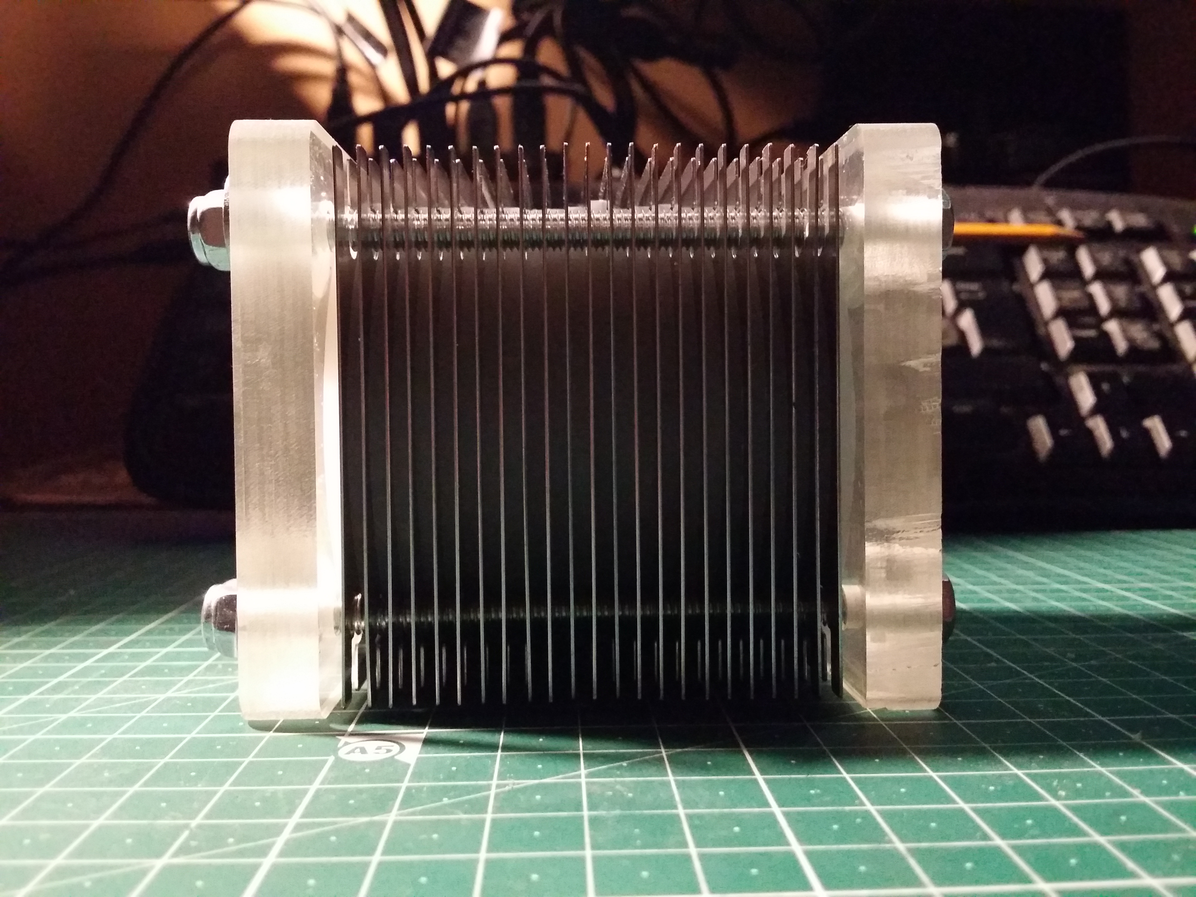

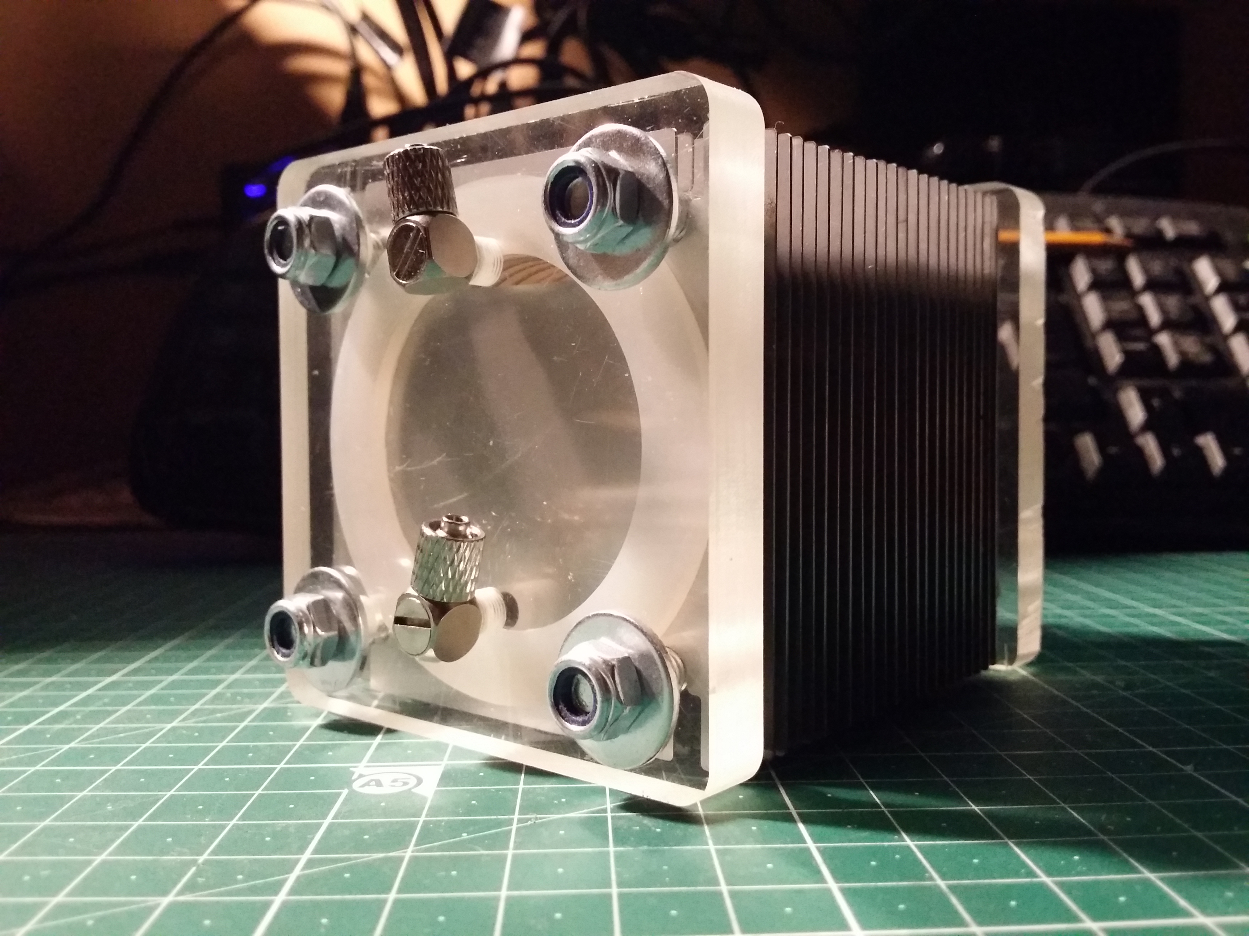

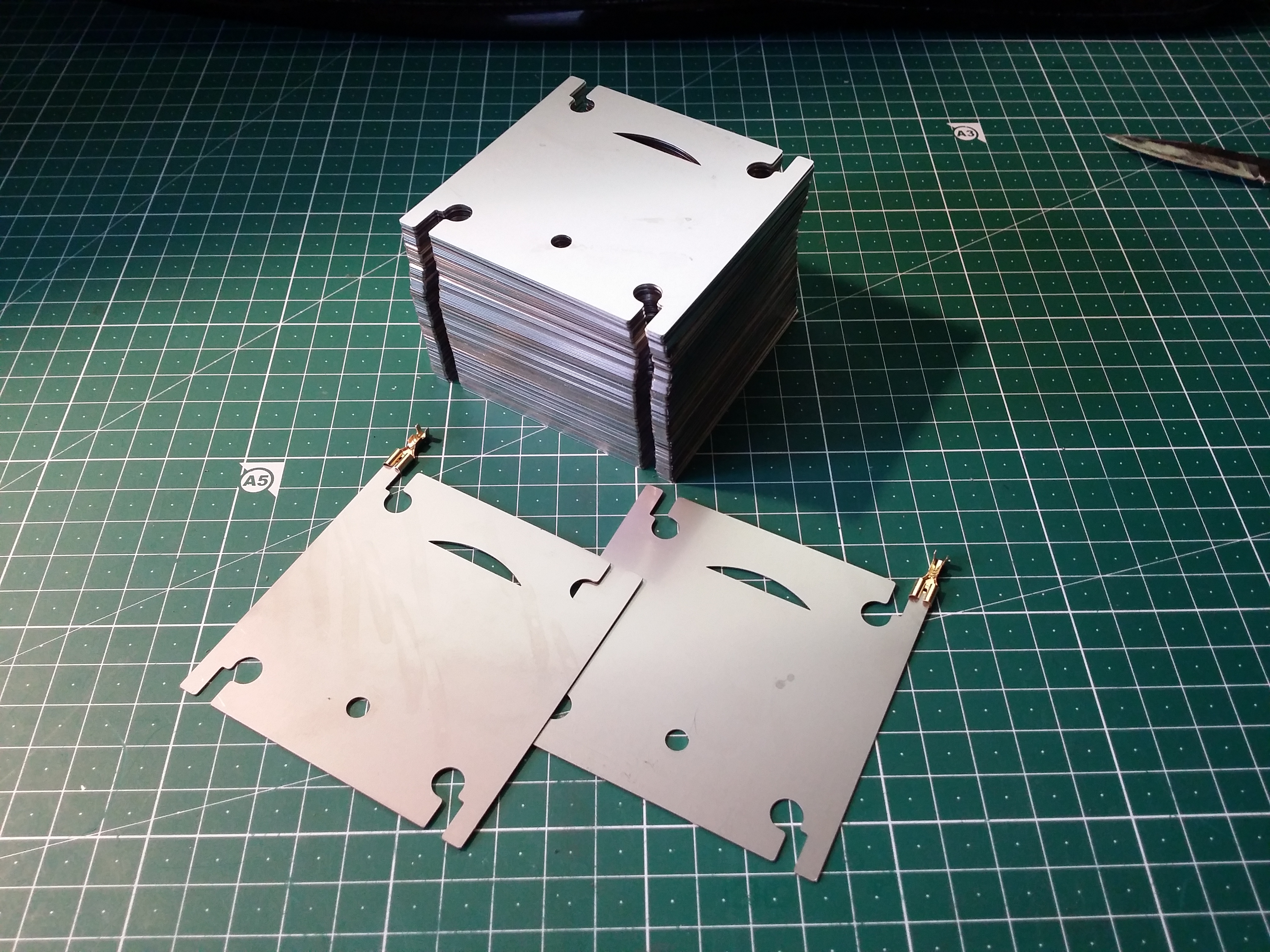

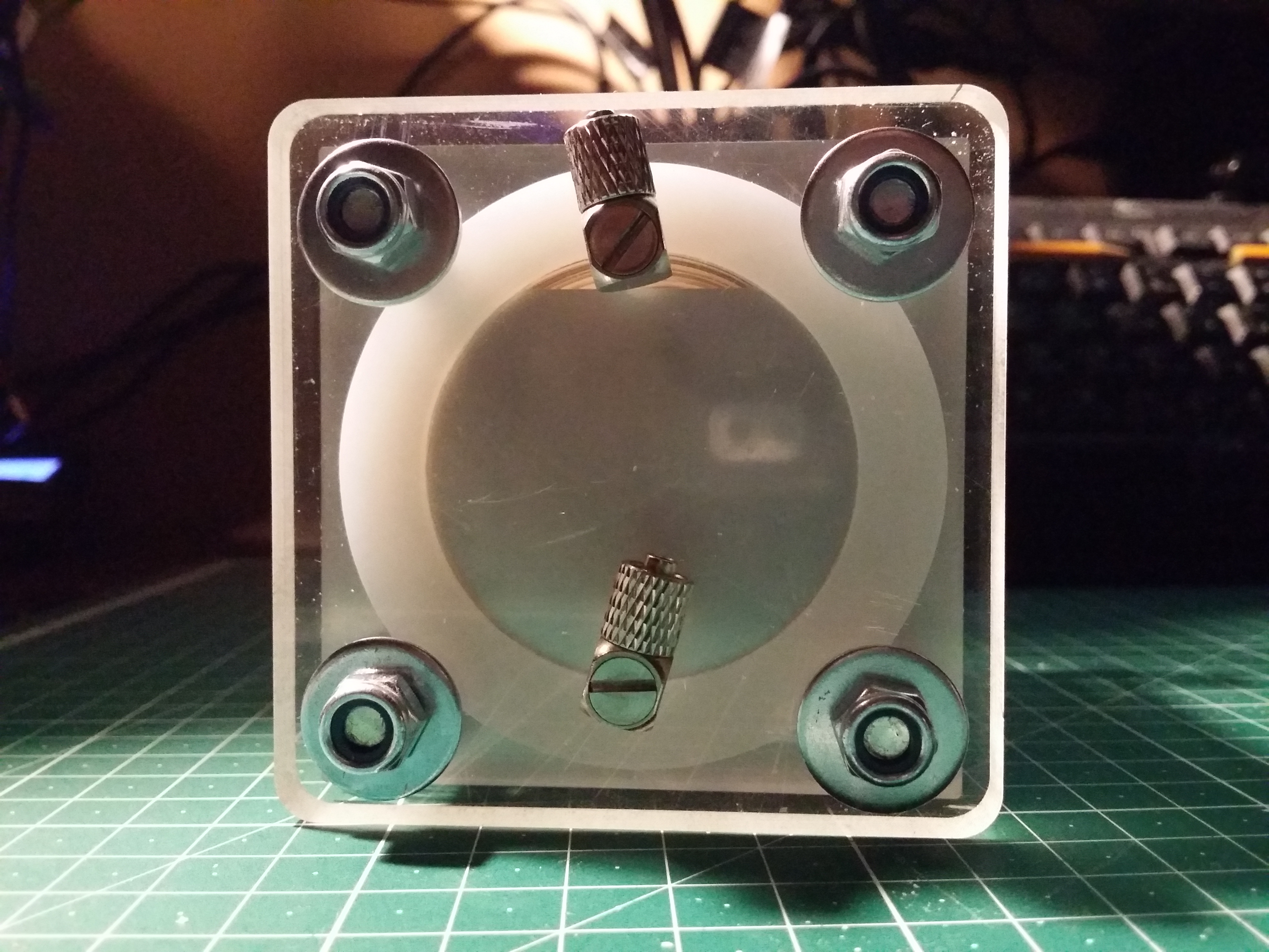

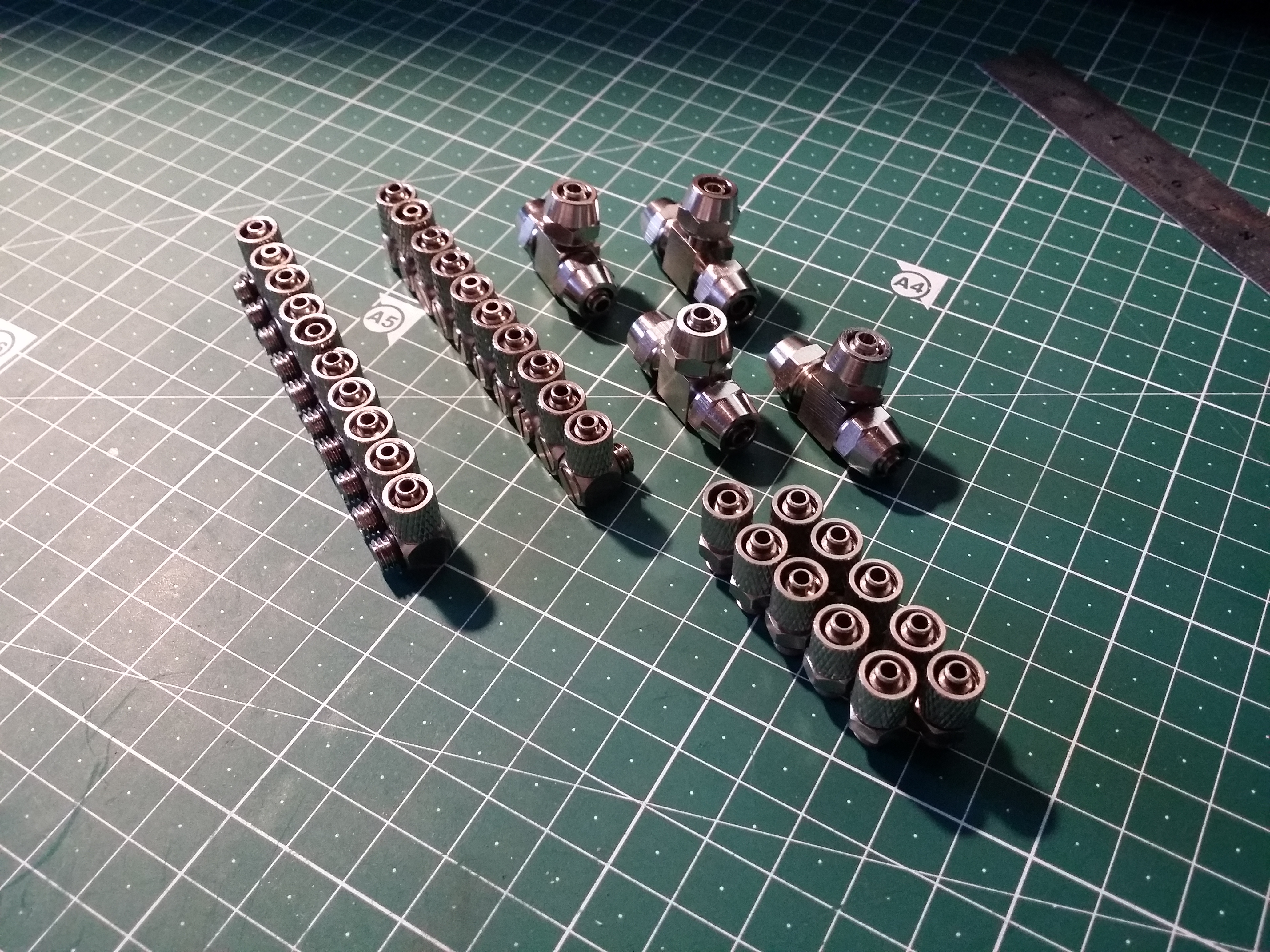

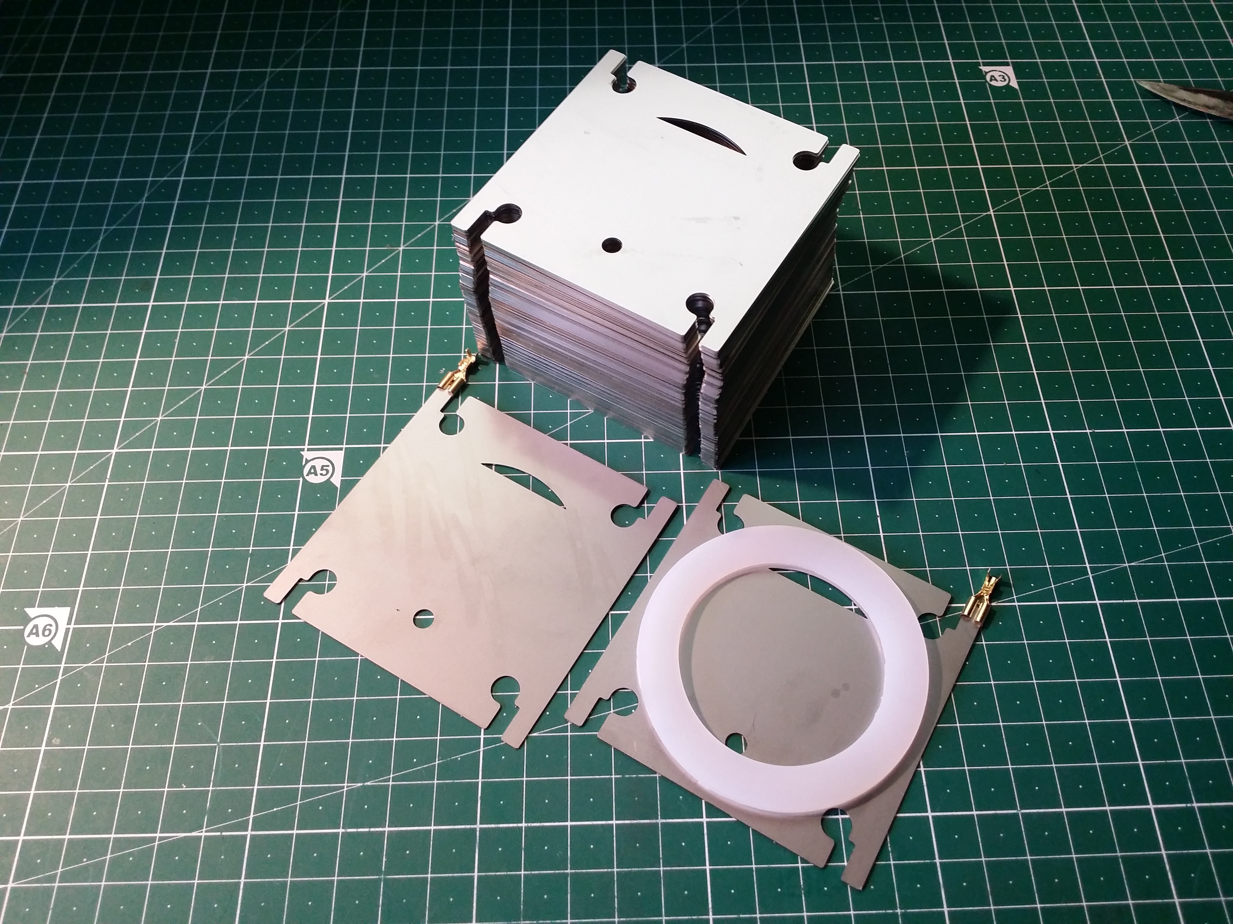

Параллельно всему, пока не подобрал материал для шпинделя станок делает то, для чего он и был собран.
Для всякой мелочевки по "запрещенным" :freak: технологиям.
На данный моммент это мини электризёр для разных экспериментов по добычи газа Брауна в небольших объемах.
Будут проверяться разные схемы подключения и запитки.
Видео пробной-примерочной сборки комплектухи можно глянуть в инстаграме. (видео ускоренное, замыкать ничего не будет - предусмотрена термоусадка на болтах, на данный момент уже разобрал)
Правда угловые штуцера имеют коротковатую резьбу - 4 мм, когда оргстекло 10 мм толщиной. Может придется точить на токарнике замену.
