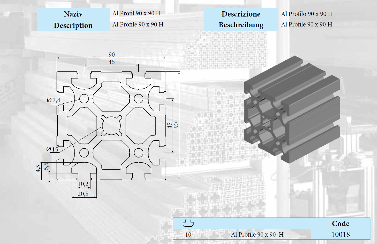

frezeryga писал(а):лучше 100го только 120й которого нет.
Разве http://alumica.ru/structural-profile/45 ... nyij-90-90 хучже чем у тебя 100 х100? У твоего внутри пустота, а здесь решетка.
Сообщения: 13713
Re: Примитивный ЧПУ из профиля 1200х600х120
а никто не тестировал. но большее сечение важно. про этот профиль я знаю но он какойто эксклюзивный в случае пропажи ему не найти аналог потому не делаю под него проекты, также ненравится размер для станков с 20ми рельсами и швп 100й вяжется лучше. насчет жесткости 100го нет никаких сомнений результаты обезменивания выше всех ожиданий.

А насчет резонанса трубы? Пустотелая труба ведь сильнее " гудит"
Сообщения: 13713
а этого мы не узнаем. ссылкой на этот профиль китаются несколько лет но реального станка так никто и не построил. а еще ктонибудь думал как его такой просверлить для скручивания 2х палок.
frezeryga писал(а):сейчас зараза такая поразила людей переделывать все на тонкий профиль.
xenon-alien писал(а):
frezeryga писал(а):вот настоящий станочный профиль.
А какая у него маркировка, как его искать?
Я когда работал в Будапеште, то присматривался к такому 90x90 H al profil 10018, но по фото выше выглядит намного круче.
90x90 H al profil 10018.png (5158 просмотров) <a class='original' href='./download/file.php?id=167229&sid=c153e1eeadef9e481d9435c6a9ec5574&mode=view' target=_blank>Загрузить оригинал (588.59 КБ)</a>
А так как я от туда уехал, зарплаты такой нет, вот и отложилось всё на неопределенное время...
Лично я хотел 90-й профили использовать в проекте с подвижным столом...
Твой как бы первый, где у тебя 80-й профиль и с защитой - 300х200х100мм... Только с рабочим полем 300х300х170мм (сильно он уж мне приглянулся, пока работал в Будапеште даже проект начал прикидывать...)
Al profile 90x90 CNC 300x300x170mm.JPG (5158 просмотров) <a class='original' href='./download/file.php?id=167230&sid=c153e1eeadef9e481d9435c6a9ec5574&mode=view' target=_blank>Загрузить оригинал (756.25 КБ)</a>

frezeryga, Макс, а в чём проблема сверления этого профиля 90х90 для скручивания двух палок?
Сообщения: 13713
под Т пазом наклонная стенка. сверло будет уводить думаю. но пробовать надо.
Сообщение Dimka »
frezeryga, глянул повнимательнее на этот 90х90: как-то не шибко удачно, на мой взгляд, расположены крепёжные отверстия по торцам.. Не спорю, что профиль крепенький, но обычный в плане закрепления с торцов удобнее. ИМХО.
Сообщения: 13713
и это тоже мне ненравится. короче 100й профиль рулит.

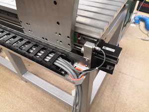

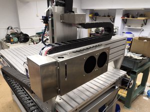

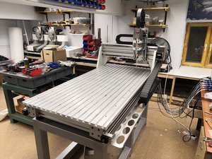

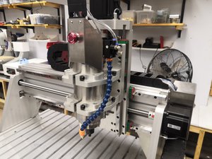

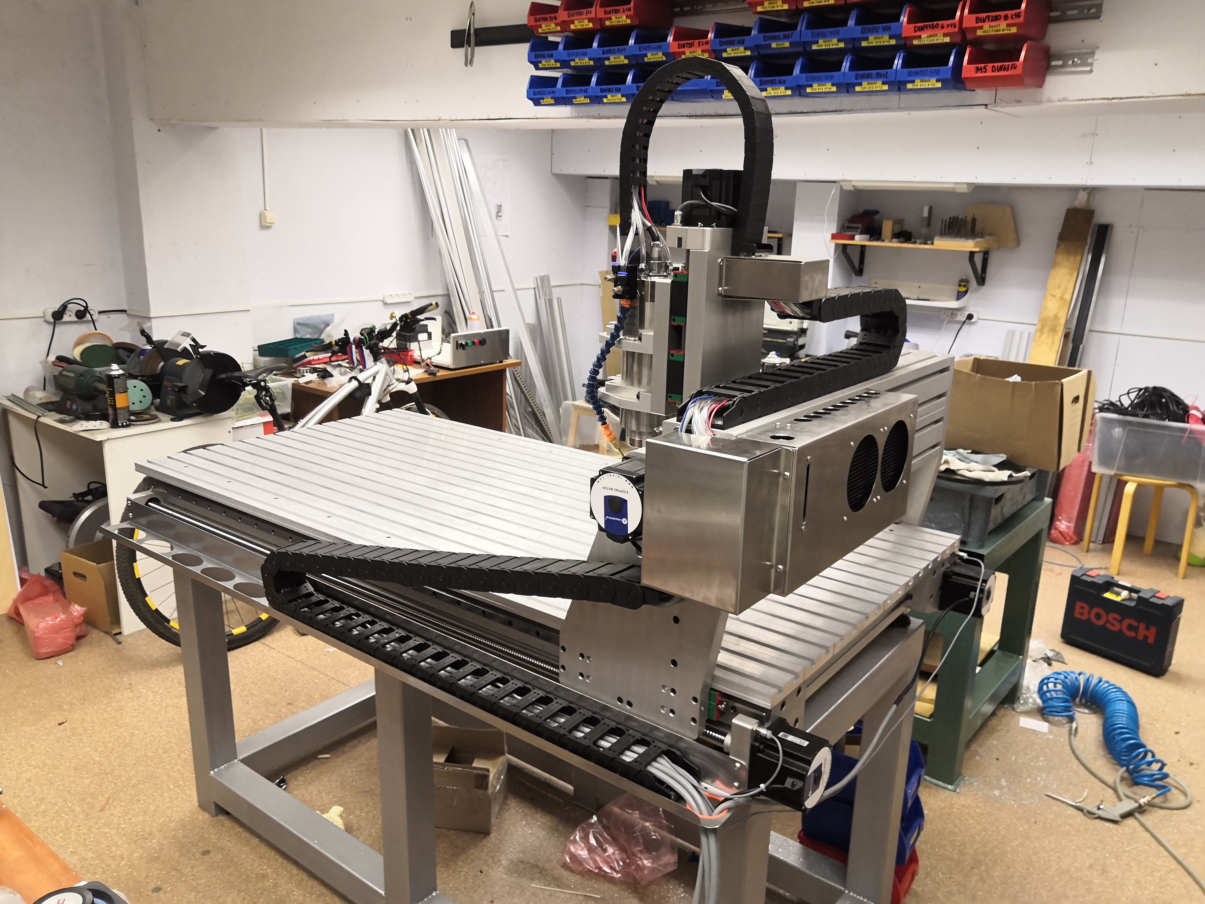

Сообщения: 13713
готово. осталось юстировка тока.
6000 едет нормально винты в расколбас не входят хоть и кривые.
IMG_20190926_191417.jpg (3629 просмотров) <a class='original' href='./download/file.php?id=169432&sid=c153e1eeadef9e481d9435c6a9ec5574&mode=view' target=_blank>Загрузить оригинал (3.79 МБ)</a>
IMG_20190926_191345.jpg (3629 просмотров) <a class='original' href='./download/file.php?id=169433&sid=c153e1eeadef9e481d9435c6a9ec5574&mode=view' target=_blank>Загрузить оригинал (4.77 МБ)</a>
IMG_20190926_191329.jpg (3629 просмотров) <a class='original' href='./download/file.php?id=169434&sid=c153e1eeadef9e481d9435c6a9ec5574&mode=view' target=_blank>Загрузить оригинал (5.39 МБ)</a>
IMG_20190926_191404.jpg (3629 просмотров) <a class='original' href='./download/file.php?id=169435&sid=c153e1eeadef9e481d9435c6a9ec5574&mode=view' target=_blank>Загрузить оригинал (3.89 МБ)</a>
IMG_20190926_191353.jpg (3629 просмотров) <a class='original' href='./download/file.php?id=169436&sid=c153e1eeadef9e481d9435c6a9ec5574&mode=view' target=_blank>Загрузить оригинал (3.84 МБ)</a>

Классный проект, выглядит впечатляюще. Пролистал тему и не увидел +- стоимость такого станка.
И вопрос - если длину балки увеличить в два раза - сильно ли это скажется на жесткости/точности?
Mamont
Сообщения: 2005
Репутация: 391
Настоящее имя: Виталий
Откуда: РБ Минск
Сообщение Mamont »
Rush64 писал(а): И вопрос - если длину балки увеличить в два раза - сильно ли это скажется на жесткости/точности?
Увеличение длинны в 2 раза снизит жесткость в 8 раз. Много или мало, решать вам
Сообщение Rush64 »
Понятно. Что можно изменить в конструкции балки чтобы было не так критично?

Вот ты говоришь 8 раз, а в каких-то миллиметрах это сколько? (я имею ввиду точность)
И не знаю, принято тут или нет делится проектами. Его можно скачать где-нибудь?)

Rush64 писал(а):Вот ты говоришь 8 раз, а в каких-то миллиметрах это сколько? (я имею ввиду точность)
все проекты тут открыты, бери и копируй. чертежи всех деталей и у самих разработчиков не всегда есть. делают часто по месту
Сообщения: 13713
проект можно скачать тут https://drive.google.com/open?id=1Fjb_e ... ygpM8M2tnh
это стнок по металлу и сильное увеличение размеров просто превратит его в станок по дереву.
