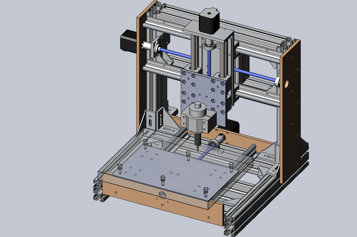

Сейчас общий вид такой:
CNC-3060v3all.JPG (7420 просмотров) <a class='original' href='./download/file.php?id=163268&sid=42e37f88a13b84a0ad249aaf9d14c7dd&mode=view' target=_blank>Загрузить оригинал (323.49 КБ)</a>
Re: Настольный станочек для себя.

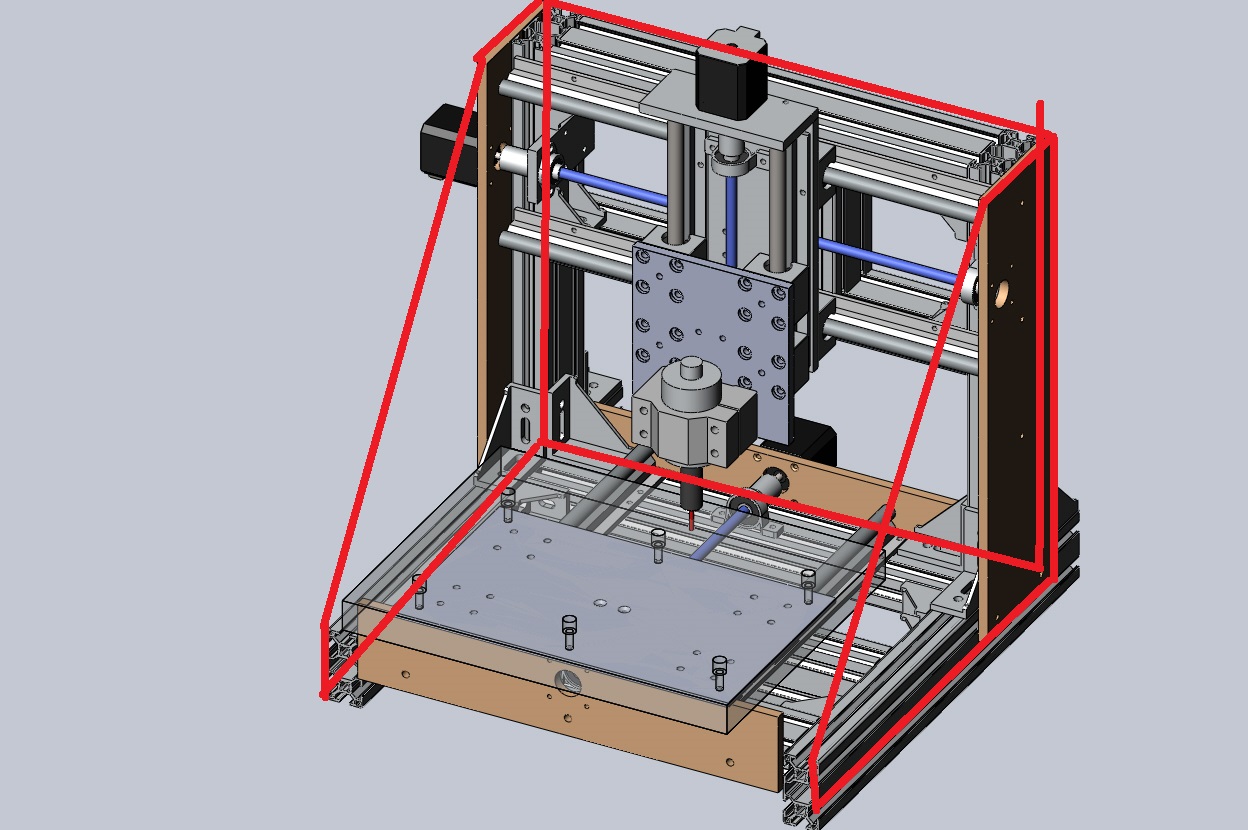

calabr писал(а):Сейчас общий вид такой:
Лично я бы сзади сделал сплошную заднюю стенку.
Там где крепится ШД стола, сделал бы в полную высоту, что бы портал не "перекашивало" в право и влево. ("жесткость" повыситься по оси Х)
А правую и левую дощечку сделал бы треугольником, что бы портал не "гнулся" вперед и назад. ("жесткость" также повыситься по оси У)
По этому и предлагал сразу корпус совмещать, так как практически только остается дверку приделать, верх и дно, что бы пыль не разлеталась.
CNC-3060v3all.JPG (7398 просмотров) <a class='original' href='./download/file.php?id=163270&sid=42e37f88a13b84a0ad249aaf9d14c7dd&mode=view' target=_blank>Загрузить оригинал (226.02 КБ)</a>
Да и таких размеров станок можно было бы просто с водостойкой фанеры собрать. (типа моего) И жесткость не факт что будет хуже. Только раскройку фанеры на ЧПУ заказать, либо самому сделать.
У меня циркулярки не было и целых 2 листа негде было заказать, так что заказал в большом городе раскройку и доставку ТК.
А на ваш станок даже листа целого не понадобится - примерно 1.5 м2, (грубо 6шт 500х500мм, если в два слоя, то в 2 раза больше)
И рабочее поле в первом посту меня смущает. (сужу по своему станку)
На сколько я понимаю, то ось Х 300мм, у меня каретка оси Z шириной 100 мм, ход по Х получается - 200мм (если на оборот, то тут 300мм)
Ось У 400 мм, расстояние между каретками желательно 150-200 мм, итого ход по У получается - 250-200мм (если на оборот, то тут 150мм, может 200 если расстояние между каретками уменьшить до 100мм, и тогда стол будет выезжать за пределы направляющих по 50-50мм)
Всё норм с размером в зависимости от компоновки.
По этому и получился у меня такой "удлиненный".
Стол у меня выезжает на 100-150 мм за пределы направляющих (а они 700 мм).
И так у меня станок получился больше метра в длину с рабочим ходом 475мм. (по Х - 345мм)

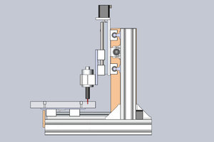

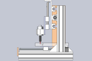

xenon-alien писал(а):Лично я бы сзади сделал сплошную заднюю стенку.
Так не получиться - стол должен уходить за портал и висит над шаговиком.
Вот крайние положения стола.
CNC-3060v3_a.JPG (7318 просмотров) <a class='original' href='./download/file.php?id=163350&sid=42e37f88a13b84a0ad249aaf9d14c7dd&mode=view' target=_blank>Загрузить оригинал (116.08 КБ)</a>
CNC-3060v3b.JPG (7318 просмотров) <a class='original' href='./download/file.php?id=163351&sid=42e37f88a13b84a0ad249aaf9d14c7dd&mode=view' target=_blank>Загрузить оригинал (141 КБ)</a>
xenon-alien писал(а):И рабочее поле в первом посту меня смущает. (сужу по своему станку)
Рельса X - портал 400мм каретка 120 - ход 280
Рельса Y - стол 300мм каретка 120 - 130 ход 170-180
Z 200 каретка 100 - ход 100
Поправьте, если что не так.
Я конечно по торопился с выбором рельс, и нужно было брать X 400, Y 400-450, но это уже в другой раз.
Если профиля заказаны, то уже делайте так, как придумали.
Если ещё не заказаны, прикиньте вариант с фанеры. (если вам интересен такой вариант)
Нарастить подкладку под рельсы Х можно в 3-4 слоя, что бы шпиндель боле вперед переместился. (тогда не будет стол выходить за предел задней стенки, но и рельсы под столом на столько же желательно вперед подвинуть.)
А ШД можно на перед переставить, если это поможет. (хотя расстояние что сзади, что спереди будет одинаковым, за то вплотную до стены можно будет установить и ШД мешаться не будет )
У меня гайка не по центру стола, а сместил ближе к ШД что бы сэкономить на длине винта. Т.е. на краю стола.
К стати ШД можно будет так же и в коробе установить. Перед рельсом и за установить планку и на неё крепить ШД.
Суть, думаю поняли, к чему я виду. А дальше смотрите сами.
Может ещё кто, чего дельного подскажет.

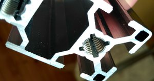

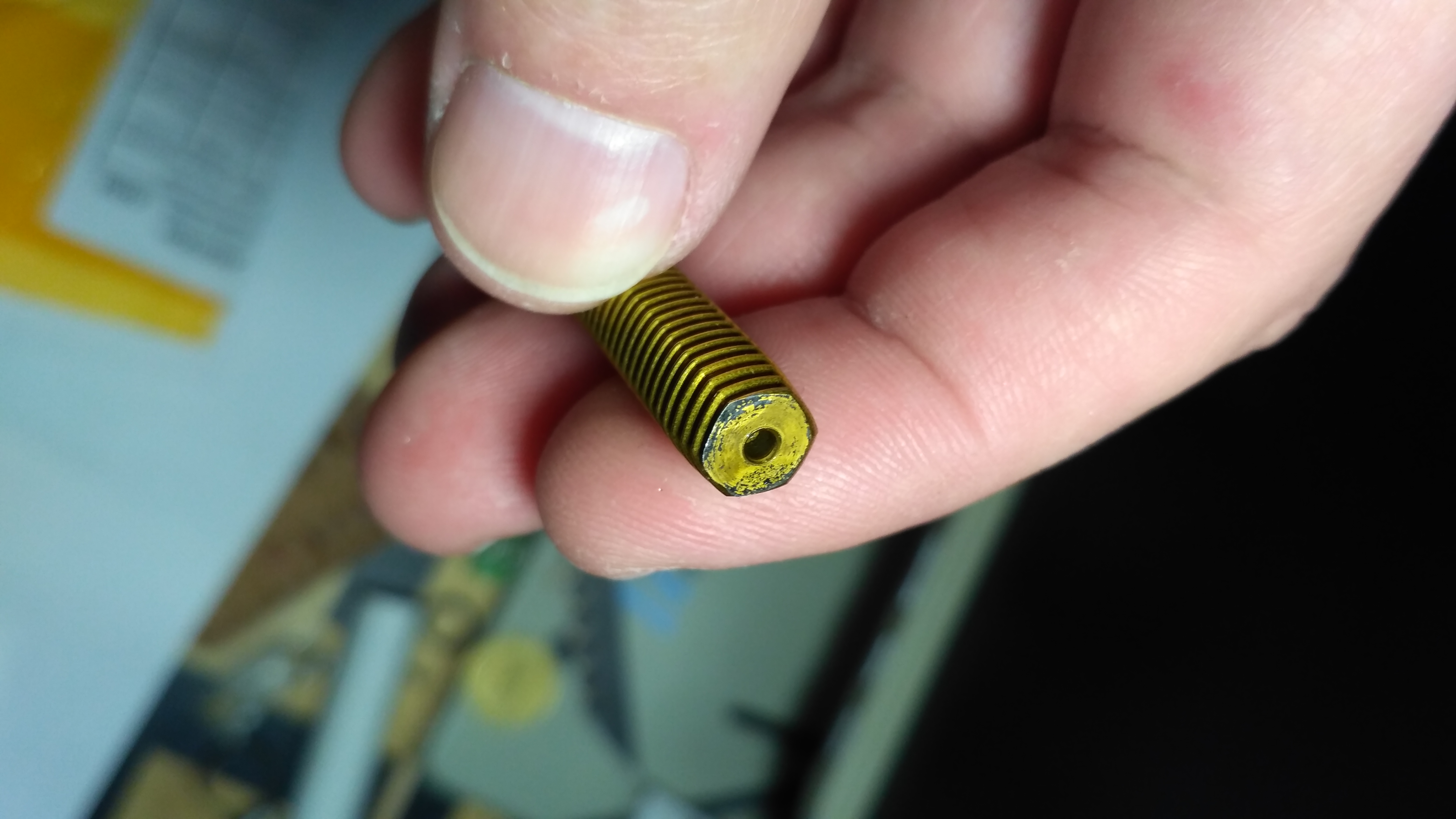

Вчера пробовал резать резьбу в профиле эструзионным метчиком. Результат вполне понравился.
Профиль имеет не полно центральное отверстие и диаметр больше, чем нужен для обычного метчика.
Резал M8. Отверстие 7,3 мм - приблизительно средний диаметр резьбы - то, что рекомендуют для эструзионного метчика.
Метчик брал у Алика - самый дешевый. Не могу сильно похвалить качество, но с задачей он справился неплохо.
IMG_20190510_195627.jpg (6919 просмотров) <a class='original' href='./download/file.php?id=164454&sid=42e37f88a13b84a0ad249aaf9d14c7dd&mode=view' target=_blank>Загрузить оригинал (1.42 МБ)</a>
Резьба получилась с полной высотой, не смотря на разбивку на сектора - внутренний диаметр около 6,7мм.
IMG_20190612_092457.jpg (6924 просмотра) <a class='original' href='./download/file.php?id=164450&sid=42e37f88a13b84a0ad249aaf9d14c7dd&mode=view' target=_blank>Загрузить оригинал (892.13 КБ)</a>
Похоже у моего метчика какой-то косяк на последнем витке иначе резьба была-бы еще плотнее.
Метчик идет очень легко. Выкручивать и чистить не нужно - 35мм запросто нарезается за 1 проход.

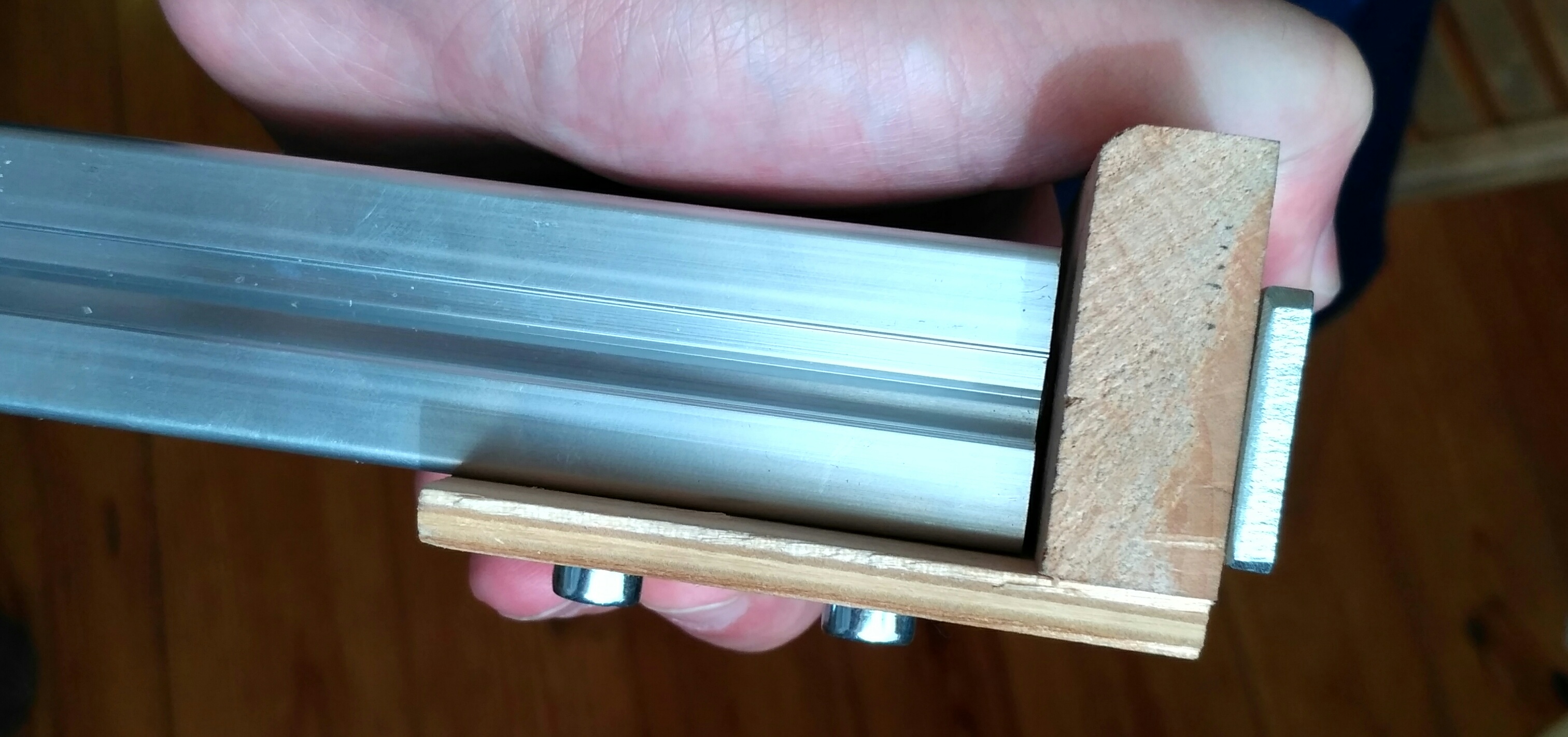

У метчика очень короткая заходная часть и выставить его соосно отверстию в ручную довольно сложно.

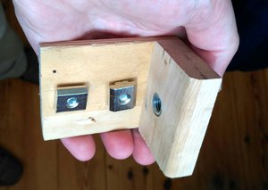

Я изготовил небольшой кондуктор из резьбовой втулки M8 и пары деревяшек.
Фиксируется в пазах профиля стандартными сухарями.
IMG_20190612_092805.jpg (6921 просмотр) <a class='original' href='./download/file.php?id=164451&sid=42e37f88a13b84a0ad249aaf9d14c7dd&mode=view' target=_blank>Загрузить оригинал (916.58 КБ)</a>
IMG_20190612_092724.jpg (6921 просмотр) <a class='original' href='./download/file.php?id=164452&sid=42e37f88a13b84a0ad249aaf9d14c7dd&mode=view' target=_blank>Загрузить оригинал (869.27 КБ)</a>
IMG_20190612_092558.jpg (6919 просмотров) <a class='original' href='./download/file.php?id=164453&sid=42e37f88a13b84a0ad249aaf9d14c7dd&mode=view' target=_blank>Загрузить оригинал (820.54 КБ)</a>
Вещь просто не заменимая!
Втулку перед использованием прошел дополнительно обычным метчиком М8 №2 - иначе эструзионный в ней клинил.
Точность установки кондуктора не очень высокая. Его приходится поправлять при каждой установке, но оно того стоит!

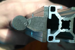

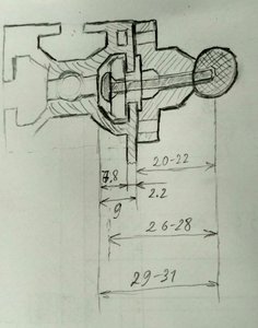

Грабли воплощаются в металл :
SBR12 катастрофически неудобная рельса по крепежным отвпрстиям никуда не попадает на стандартные профиля.
Никак не могу определиться с креплением рельс на портале.
Посоветуйте кто как крепил -
Можно-ли так закрепить?
IMG_20190614_124703.jpg (6801 просмотр) <a class='original' href='./download/file.php?id=164529&sid=42e37f88a13b84a0ad249aaf9d14c7dd&mode=view' target=_blank>Загрузить оригинал (563.66 КБ)</a>
Изначально планировалось так, но приложив железки понял, что это не прокатит.
IMG_20190614_124735.jpg (6801 просмотр) <a class='original' href='./download/file.php?id=164528&sid=42e37f88a13b84a0ad249aaf9d14c7dd&mode=view' target=_blank>Загрузить оригинал (673.39 КБ)</a>
daemon78
Сообщения: 1693
Репутация: 103
Сообщение daemon78 »
Самый простой вариант - приставка в виде полосы
calabr
Сообщения: 937
Репутация: 146
Настоящее имя: Calabr
Откуда: Киев
Сообщение calabr »
daemon78 писал(а):Самый простой вариант - приставка в виде полосы
А как крепить рельсу к полосе? штатные отверстия на рельсе попадают на ребра профиля и там мяса нет совсем.
Крепить полосу к профилю и резать в ней резьбу?
daemon78
Сообщения: 1693
Репутация: 103
Как минимум два варианта:
1. Как Вы и описали. Здесь нужен либо толстенький люминь либо стальная полоска, чтобы резьбы хватило.
2. В этом варианте берется полоска, в ней свердятся отверстия по центру, чтобы прикрепить к профилю, и в местах крепления к рельсе, то же сверлим отверстия. Далее берем полоску и зенкером делаем конус под потайные головки. Далее берем полосу, вставляем в нее винты, чтоьы головки попали в отведенные им места и накладываем полосу стороной, в которой головки винтов торчат на профиль. Прикручиваем полосу к профилю, винты для рельс торчат вверх. Соответственно сверху накладываем рельсу и затягиваем гайками с фланцем на локтайте

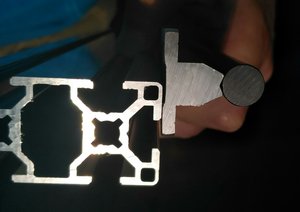

daemon78 писал(а):Прикручиваем полосу к профилю, винты для рельс торчат вверх. Соответственно сверху накладываем рельсу и затягиваем гайками с фланцем на локтайте
В данном варианте нужно как-то зафиксировать головки винтов - например винт с квадратным подголовником ставят, правда М4 я таких не видел.
Еще придумался такой вариант - выкрутить винты, которыми вал крепится на рельсу и заменить на более длинные, заложить в профиль сухари и просверлить в профиле отверстие чтоб с обратной стороны профиля ключиком закрутить.
теоретически должно быть жестче, чем с проставкой
типа так:
IMG_20190614_124606.jpg (6739 просмотров) <a class='original' href='./download/file.php?id=164540&sid=42e37f88a13b84a0ad249aaf9d14c7dd&mode=view' target=_blank>Загрузить оригинал (1.45 МБ)</a>
daemon78
Сообщения: 1693
Репутация: 103
calabr писал(а):В данном варианте нужно как-то зафиксировать головки винтов
В этом нет особой необходимости. Пальцами наворачиваем гайку с фланцем и тянем на себя при этом, этого хватает чтобы затянуть. Либо на локтайт посадить.

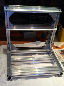

Мазохизм продолжается.
Потихоньку собирается что-то напоминающее станину
