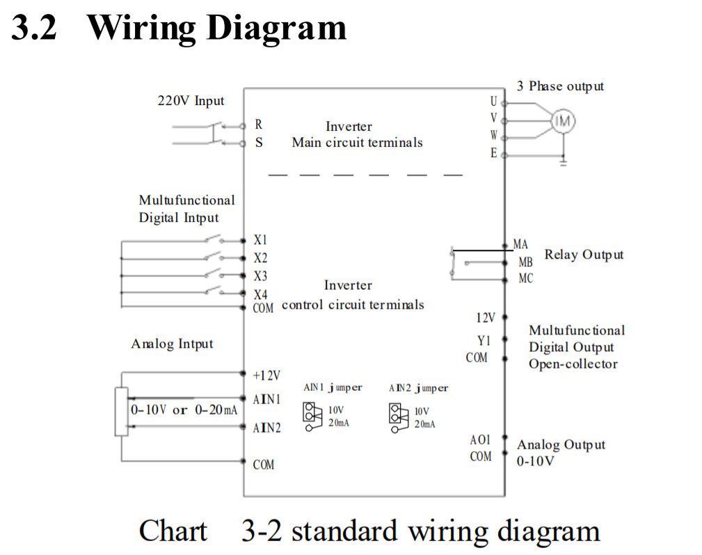

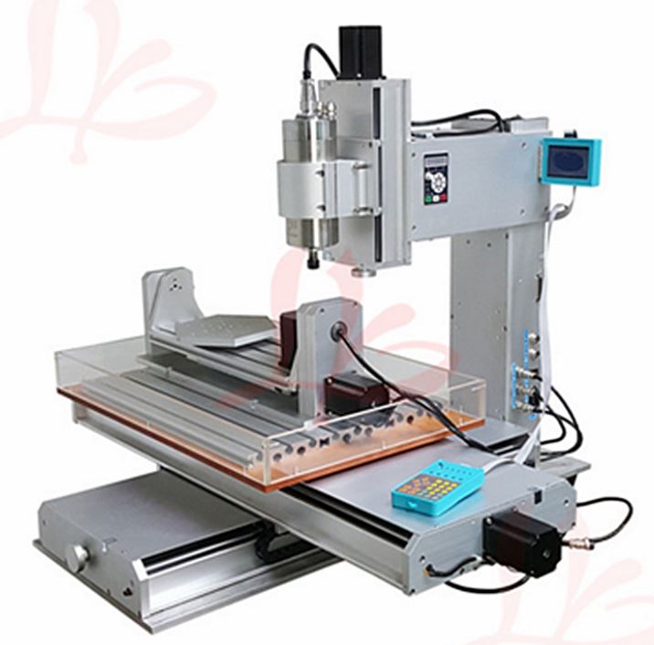

Приобрёл китайчика 30х40, сразу организовались проблемы. Инструкцию выдали очень скудную, и то на английском. Пришла со станком книжка с иероглифами. Управление под Масн3.

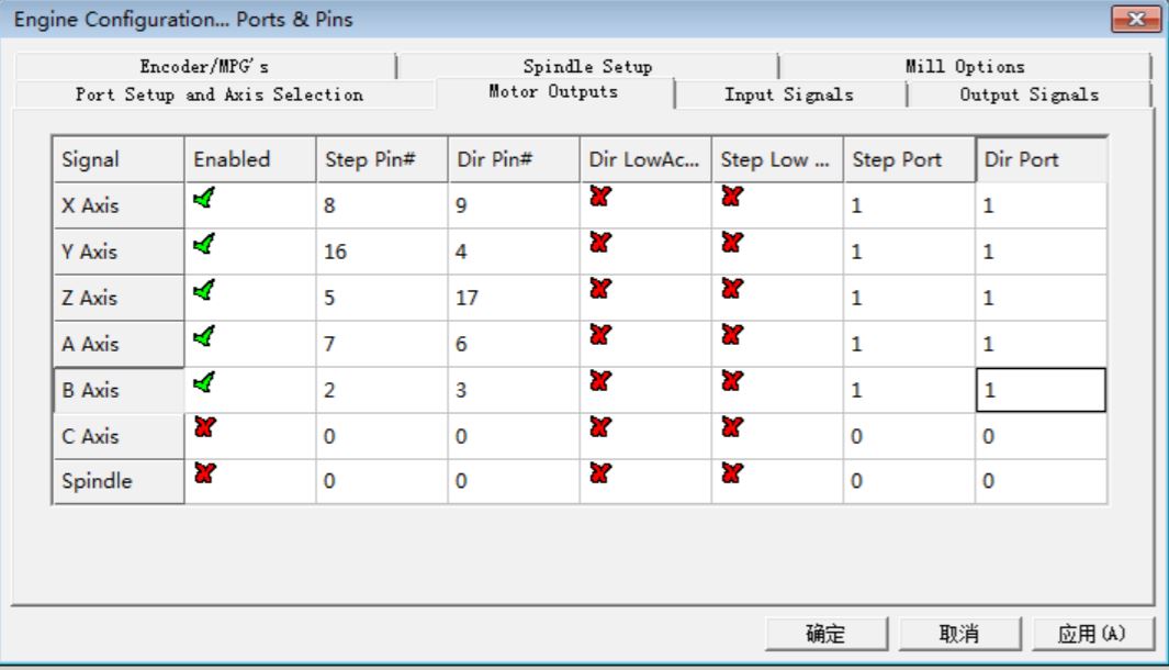

Выставил пины согласно инструкции, оси ходят с клавы нормально, но шпиндель не запускается. Он запускался с табло на станке (зелёная кнопка, похоже внешнее управление), потом перестал. На управлением табло инструкций вообще нет, а там коды какие то нарисовываются если пощёлкать. Перелопатил видео про Масн3 настройку,везде учат что на шпиндель идёт отдельный пин, но "хитрые"китайцы это в инструкции не указывают. Скрин с инструкции :
Что посоветуете? Я в этом деле новичок,но осваиваюсь быстро, благо образование базовое хорошее и его много.
Сам станок :
Может у кого есть аналоги, поделитесь информацией.

Если ваш станок один в один как на фото (сложно было свой сфотографировать чтоли?), то ищите куда идут провода от шпинделя - это будет частотник, берете на него документацию - китайцы наверняка что-то недонастроили. Ну и смотрите как частотник должен быть подключен к плате управления.
зы. Фото электроники крайне желательно при таких вопросах.
ззы. Там кстати около головы видна панелька выносная частотного преобразователя.

панелька ПЧ похожа очень на NOWFOREWER. Сам ПЧ скорее всего в ящике с драйверами. На нём с боку будет наклейка.. нужно значение в строке "Модель". В моём D100S для внешнего управления используеются клеммы x1-x4,com. Мануал на англицком. Проверяй все провода и клеммы.. может при транспортировке что отвалилось/перетёрлось.
видео на серию Е100. Серия Е и D отличаются, нужно убедится в том, как у тебя ПЧ.
https://www.youtube.com/watch?v=lncconN83G4

X1 отвечает за старт, х2,х3,х4 программируемые входы.. как настроишь, так и будет.. подробнострей не помню. Надо читать мануал. Там все схемы описание параметров ячеек для программирования. У меня задействованы только X1+com - включение и выключение шпинделя.

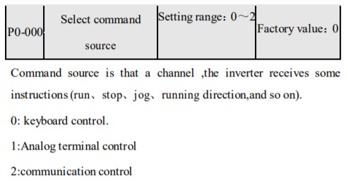

Richi писал(а):Он запускался с табло на станке (зелёная кнопка, похоже внешнее управление), потом перестал.
Если раньше с панельки частотника запускался, то без изменений настроек частотника (параметр что-то типа "источник команды запуска", обычно в самом начале из всех параметров) он и будет только с панельки запускаться. Но почему он перестал - вопрос.
Во
2019-03-09_225034.jpg (3179 просмотров) <a class='original' href='./download/file.php?id=158639&sid=6c3ae18252023eba57ee4d847dc34547&mode=view' target=_blank>Загрузить оригинал (35.63 КБ)</a>
0 - с панельки
1 - с клемника
2 - последовательный интерфейс
Чтобы с мача запускать нужно 1 поставить, подключить X1 и COM к релюшке на плате расширения, и пины в маче настроить.
2019-03-09_225833.jpg (3179 просмотров) <a class='original' href='./download/file.php?id=158640&sid=6c3ae18252023eba57ee4d847dc34547&mode=view' target=_blank>Загрузить оригинал (108.56 КБ)</a>

Ещё раз порошу помощи у сообщества. Тема та же шпиндель, и почему китаец сознательно в своих инструкциях не освещает. На первом снимке (из кит-й инструкции) в проге Масн3 на вкладке "выходы на моторы" на шпиндель номера пинов не указаны. Как должно быть НА САМОМ ДЕЛЕ? На оси пины есть, а на шпиндель нет?
Все оси работают. Самому искать эти пины? Где копать?

Для начала найти эти пины на плате контроллера/развязки (смотря что подключается к ПК), скорее всего к ним провода от частотника не идут - разобраться как подключить и соответственно подключить, затем настроить частотник на управление с компьютера, настроить мач.
Может быть 2 варианта управления:
1. Только включение/разгон шпинделя, обороты в этом случае настраиваются с панельки.
2. Полное управление, мач передает сигнал на включение/разгон и задает частоту вращения.
В зависимости от варианта управления надо по разному настраивать/подключать частотник.

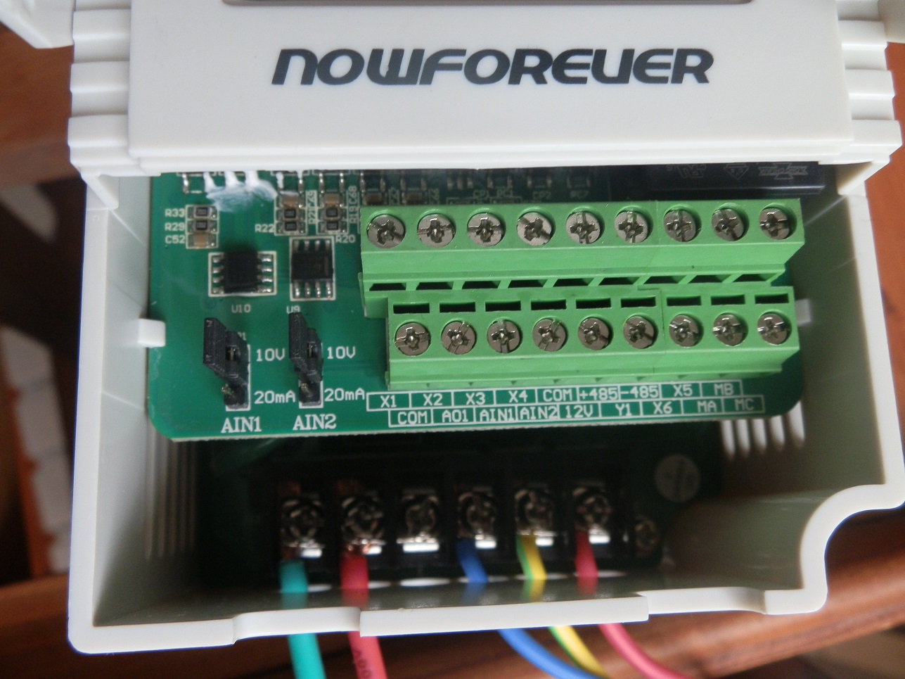

Разобрал на посмотреть что там с коммуникациями. На фото, китаец вообще к инвертору на вход (х1-4) ничего не подсоединил. Это значит мах3 никогда не заработает !? Ничего себе китайский сервис за наши деньги.
Ребята как с этим бороться? откуда вести линию?

Для начала надо посмотреть какой контроллер стоит и выяснить есть ли у него функция включения/выключения шпинделя. Есть?
Тогда открываем мануал на частотник,там будет написано на какие клеммы кинуть провод от контроллера.А также как и какую настройку в частотнике поменять чтобы шпиндель включался по команде контроллера.
После этого "прописать" шпиндель в МАСН3 и наслаждаться результатом.

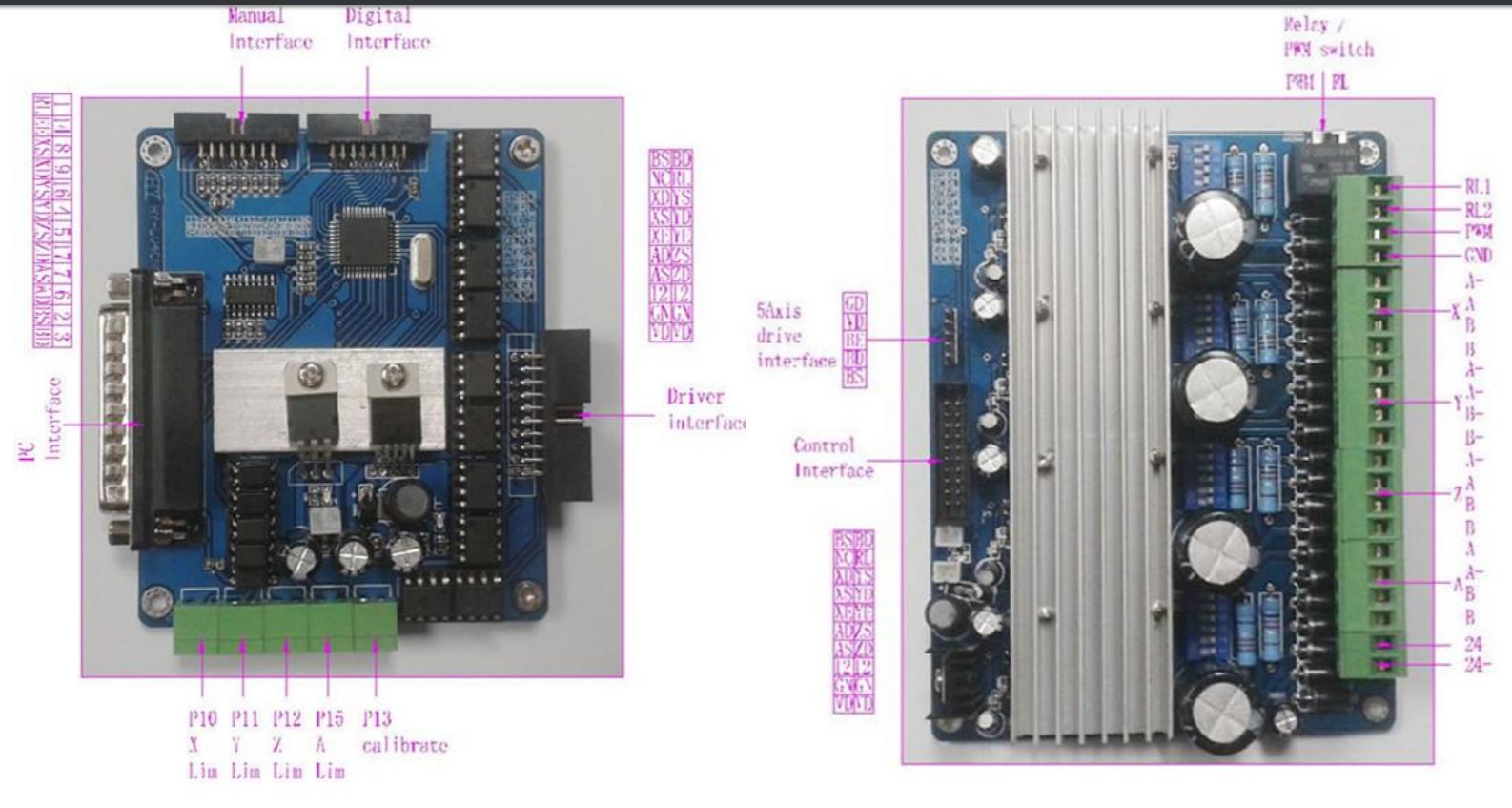

Фото из китайской инструкции, или надо сфотать с подключениями? Что китаеец замутил ?

Если там эти 2 платы в управлении, то скорее всего только первый вариант из описанных мной раньше - включение шпинделя через мач, настройка оборотов вручную.
Подключать:
частотник - правая плата
COM из верхнего ряда - RL1
X1 - RL2 (если я правильно понял, то это как раз клеммы "выключателя" реле, лучше проверить мультиметром на прозвонку)
В настройках частотника надо указать параметр X1 - запуск шпинделя в прямом направлении и параметр пуска/останова от внешних клемм.
В маче указать включение шпинделя - пин 1 (по описанию к первой плате)
