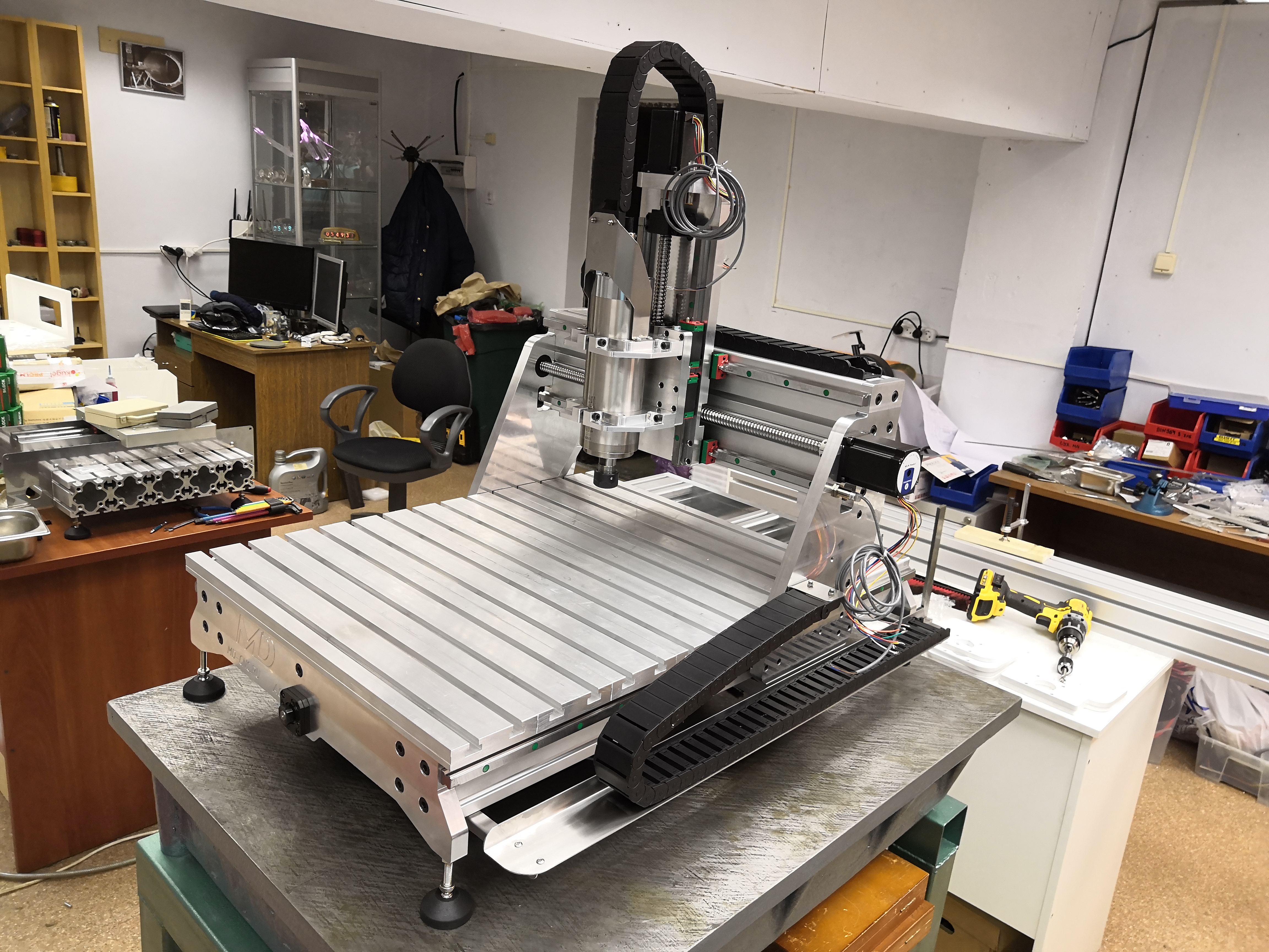

Сейчас восстанавливаю токарник и отогнуть чугунную станину на 5 соток вообще ничего не стоит. Так, что для люминиевого станка 5 соток на 20 кг это результат.
Максим молодец, хорошие станки.

Осталось перепилить остальные модели на беспроставочную технологию. Ну и все крепежи кабельканалов теперь будут гнутые из нержи а также покончено с соплями на оси Z теперь и там кабельканал.

Сообщения: 13712
Re: 400х300х100 открытый проект
Конструкция стала проще. Выкинулось куча слесарки. Жесткость не пострадала.

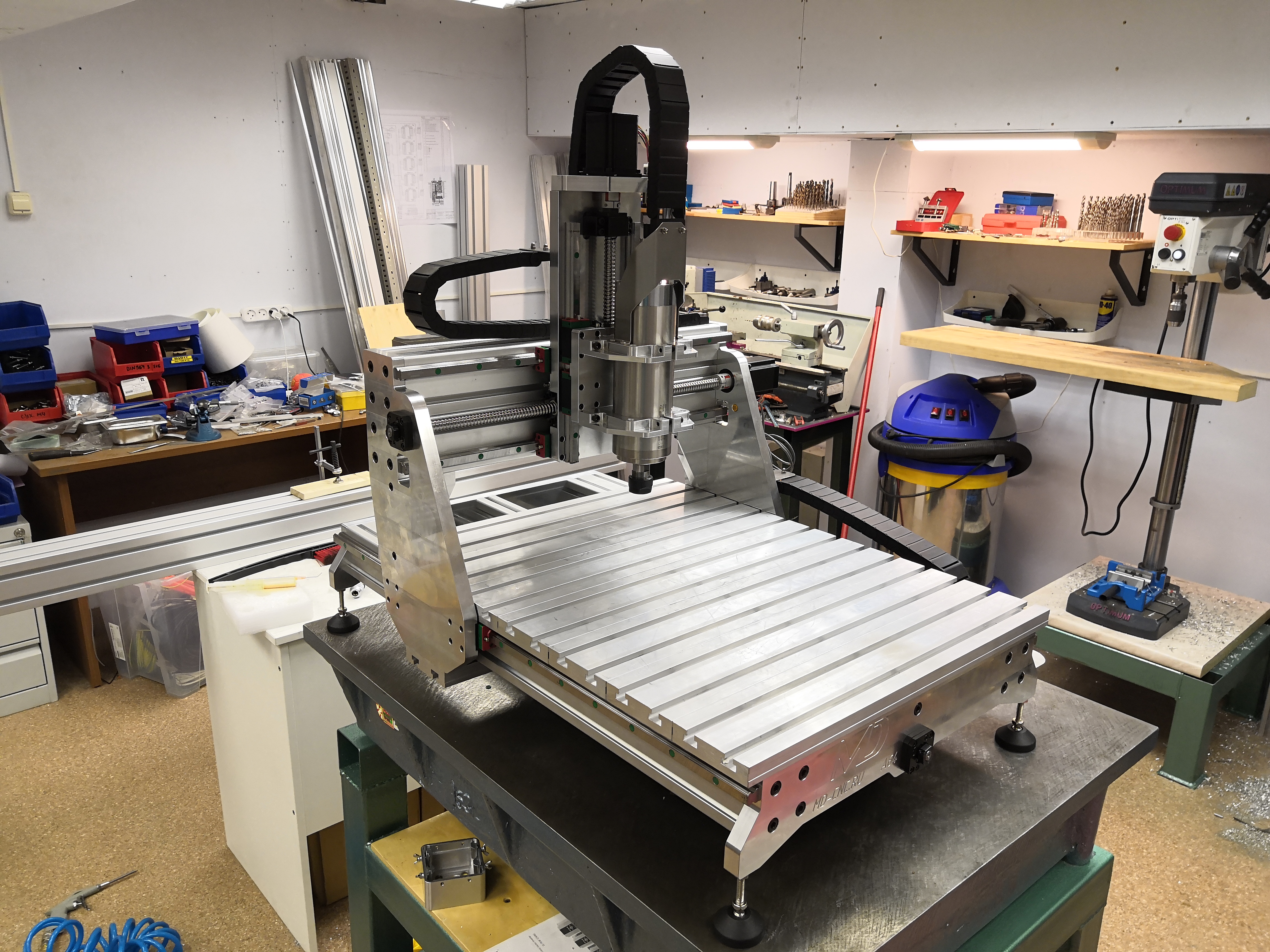

Сообщения: 13712
Новый а64 с обвесом.
