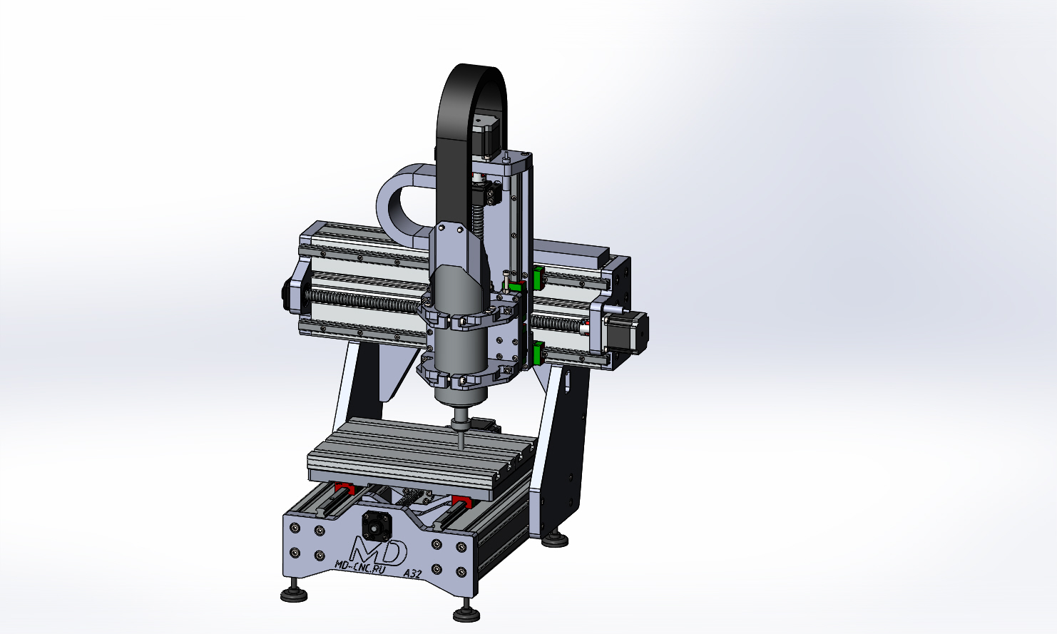

проект обновлен. применена безпроставочная схема как на новом а64 ну и так по мелочи.
1.JPG (10726 просмотров) <a class='original' href='./download/file.php?id=155198&sid=ee7a7dbf7c5822c29149b56342d005ab&mode=view' target=_blank>Загрузить оригинал (260.79 КБ)</a>
2.JPG (10726 просмотров) <a class='original' href='./download/file.php?id=155199&sid=ee7a7dbf7c5822c29149b56342d005ab&mode=view' target=_blank>Загрузить оригинал (234.68 КБ)</a>

frezeryga писал(а):проект обновлен. применена безпроставочная схема как на новом а64 ну и так по мелочи.
Жесткость хуже будет, нехорошо.
Сообщения: 13713
Re: 300х200х100 открытый проект
Где именно похуже?

Добрый день. Подскажите, пожалуйста, а почему в некоторых ваших решениях линейные направляющие лежат в пазе алюминиевого профиля, а не в пространстве между пазами? Не могли бы вы объяснить, почему применяется такая схема? Заранее спасибо.
Сообщения: 13713
везде рельсы крепятся в пазы на сухари. крепить между пазами неначто и рельс по середине профиля не комильфо.
MegaBlackJoe
Сообщения: 40
Зарегистрирован: 23 май 2018, 16:16
Настоящее имя: Tim
Сообщение MegaBlackJoe »
А почему рельс по середине профиля не комильфо? Спрашиваю, так как планирую делать апгрейд своего 3Д принтера. Конечно, в принтере нет таких нагрузок, как в ЧПУ фрезерах, но там важна неподвижность оси для получения ровных слоев. Я планирую использовать профиль 2060 и просверлить отверстия для линейной направляющей как раз между пазами. Может подскажете и поделитесь опытом? Спасибо.
Сообщения: 13713
ну если посмотреть на проект и представить что рельсы будут по центру профилей на станине и на портале то будет понятно что совсем не комильфо поскольку на портале рельсы сдвинутся к центру а на станине опустятся вниз и то и другое увеличит плечо и уменьшит жесткость.

Нашёл диверсию в сборке. Внутри мотора вредительская закладка! :hehehe:
Сообщения: 13713
запасной болт положил и он учтен в спецефикации :hehehe: все распотрошили заначку нашли.

frezeryga писал(а):все распотрошили заначку нашли.
Случайно вышло, хотел посмотреть как на этом месте другой мотор будет сидеть :)
Сообщения: 13713
а чем этот мотор ненравится? я и так нарастил типоразмер моторов. эти моторы его будут дрыгать дурниной.

frezeryga писал(а):а чем этот мотор ненравится?
Всем нравится, обычный мотор :) Но бывают ещё серво-шаговики с энкодером, они чуть длиннее.
