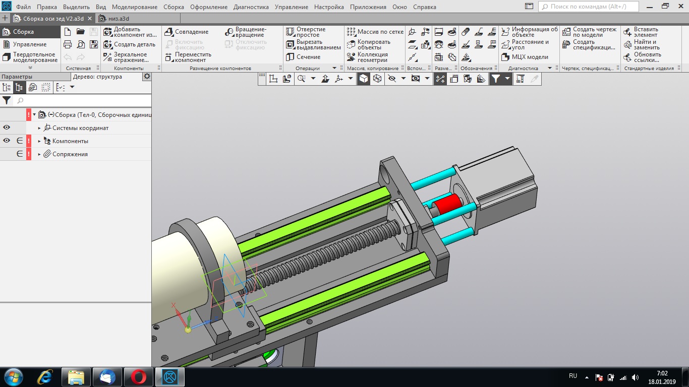

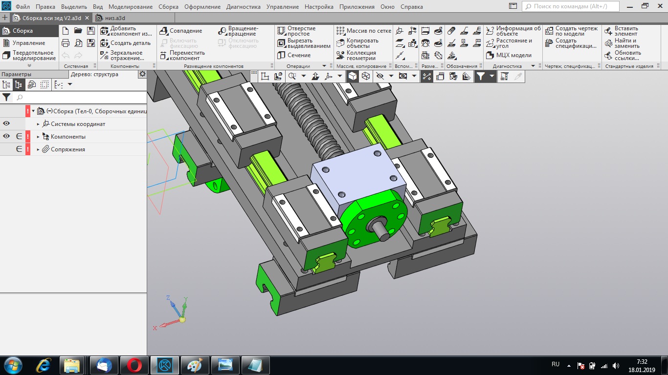

Теперь у станков с профильными рельсами конструкция изменена в лучшую сторону. На эти изменения меня подтолкнули мнения форумчан и собственное желание чего-нибудь менять ;)
Подробнее:
- подшипниковые опоры ШВП винтов теперь выполнены на базе готовых опор BK-12(оси X-Y) и FK12(ось Z)
1.jpg (4688 просмотров) <a class='original' href='./download/file.php?id=154781&sid=0322e93ffbdbd321380bf8635e52de2b&mode=view' target=_blank>Загрузить оригинал (251.85 КБ)</a>
2.jpg (4688 просмотров) <a class='original' href='./download/file.php?id=154782&sid=0322e93ffbdbd321380bf8635e52de2b&mode=view' target=_blank>Загрузить оригинал (273.77 КБ)</a>
3.jpg (4688 просмотров) <a class='original' href='./download/file.php?id=154792&sid=0322e93ffbdbd321380bf8635e52de2b&mode=view' target=_blank>Загрузить оригинал (248.39 КБ)</a>
- профильные рельсы длинной оси Y будут крепиться к алюминиевому профилю, через фланцевые гайки. В деталях осей Y и Z толщина алюминия для резьбы крепления профильной рельсы от 10 до 14 мм - этого вполне достаточно
На фото станок с полем 1300*880*190мм - его я делаю себе. На фото показан способ установки фланцевых гаек, позволяющий избавиться от резьбы в профиле, толщиной 4мм.
DSCN0602.JPG (4688 просмотров) <a class='original' href='./download/file.php?id=154784&sid=0322e93ffbdbd321380bf8635e52de2b&mode=view' target=_blank>Загрузить оригинал (4.47 МБ)</a>
DSCN0606.JPG (4688 просмотров) <a class='original' href='./download/file.php?id=154785&sid=0322e93ffbdbd321380bf8635e52de2b&mode=view' target=_blank>Загрузить оригинал (4.38 МБ)</a>
DSCN0609.JPG (4688 просмотров) <a class='original' href='./download/file.php?id=154786&sid=0322e93ffbdbd321380bf8635e52de2b&mode=view' target=_blank>Загрузить оригинал (4.22 МБ)</a>
DSCN0610.JPG (4688 просмотров) <a class='original' href='./download/file.php?id=154787&sid=0322e93ffbdbd321380bf8635e52de2b&mode=view' target=_blank>Загрузить оригинал (3.91 МБ)</a>
- ШВП гайки будут крепиться к полноценным широким опорам BSH16:
4.jpg (4688 просмотров) <a class='original' href='./download/file.php?id=154793&sid=0322e93ffbdbd321380bf8635e52de2b&mode=view' target=_blank>Загрузить оригинал (285.97 КБ)</a>
5.jpg (4688 просмотров) <a class='original' href='./download/file.php?id=154794&sid=0322e93ffbdbd321380bf8635e52de2b&mode=view' target=_blank>Загрузить оригинал (343.41 КБ)</a>
6.jpg (4688 просмотров) <a class='original' href='./download/file.php?id=154795&sid=0322e93ffbdbd321380bf8635e52de2b&mode=view' target=_blank>Загрузить оригинал (263.6 КБ)</a>
