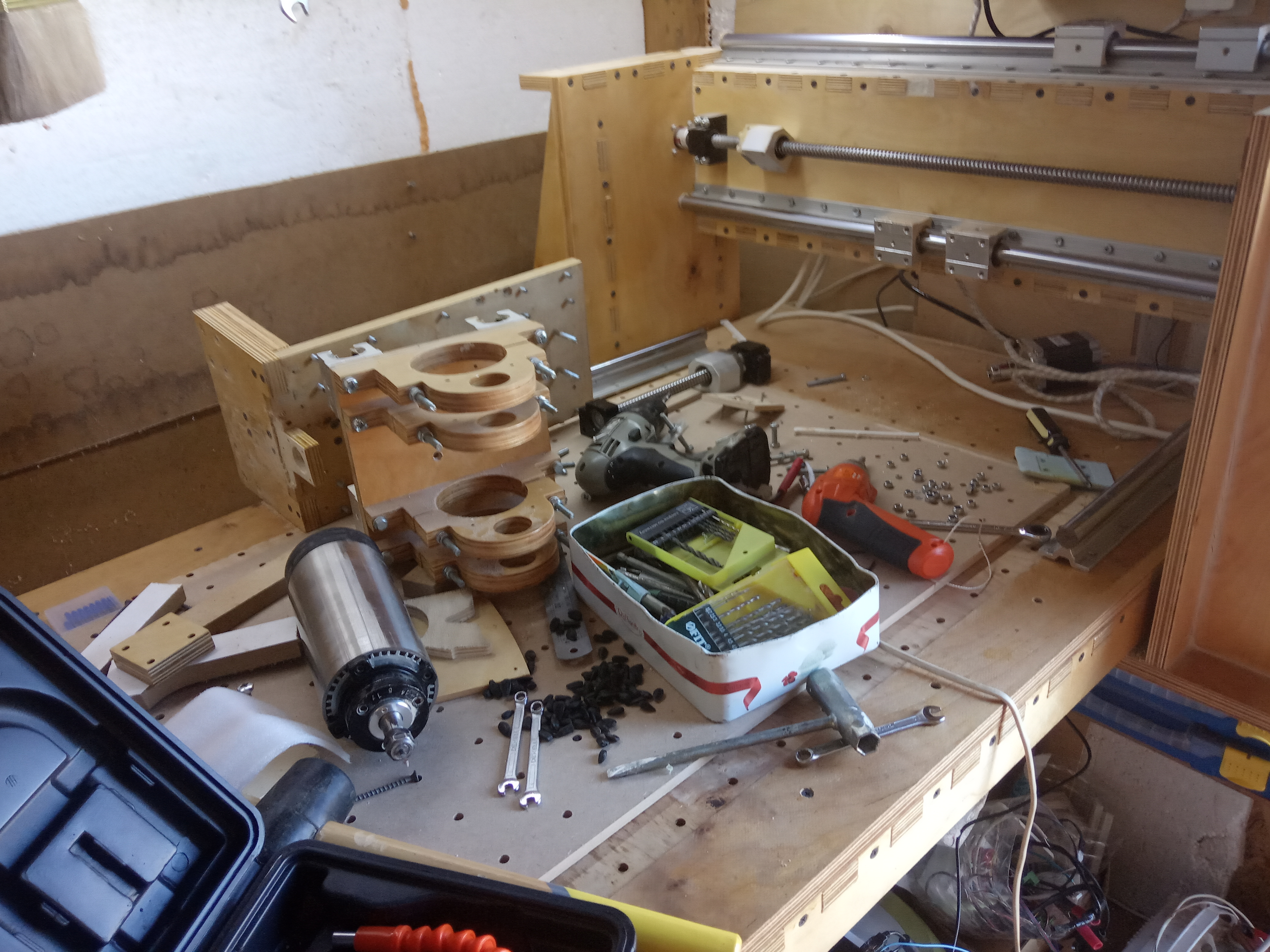

Давно ничего не писал в эту тему. Не было нужды. Станок работал нормально. Как первый серьёзный станок супер! Хоть и косяков я в него внедрил немеряно :)
Чуть изменились задачи, занялся не только фанерой, но и дюралем. Понадобилось немного юстирнуть станок. До этого собирал практически без юстировки, но сейчас оказалось, что мой станок кривой потому как пилили его на кривом станке (тут матершина, но она типа запрещена на этом форуме).
Оси X и Y не перпендикулярны. Причём, крепко так не перпендикулярны.
Да, понимаю сейчас, что этой проверкой стоило заняться во время ввода станка в эксплуатацию, но "лучше поздно, чем никогда". И "ни одна зверюшка не пострадала" :)
2020_03_04_132014.jpg (7965 просмотров) <a class='original' href='./download/file.php?id=177640&sid=ffcae601f05b945ba816c7177fc91893&mode=view' target=_blank>Загрузить оригинал (3.95 МБ)</a>
Думал сначала обойтись парой home-концевиков на Y1 и Y2, да самодельной платой выравнивания портала. Но так скривить портал не получилось. Так что снял портал и планирую расширить отверстия крепления кареток и гаек ШВП.
portal.png (7965 просмотров) <a class='original' href='./download/file.php?id=177641&sid=ffcae601f05b945ba816c7177fc91893&mode=view' target=_blank>Загрузить оригинал (642.62 КБ)</a>
5мм под опорами ШВП хочу рассверлить до 8мм.
6мм под каретками SBR - до 10мм.
Это позволит собрать портал криво. Что выравняет рельсы X.
В целом да, фак. Подмывает сжечь это чудо природы и строить новый станок из металла / гранита на рельсах. Но мне
и один часто много, два ЧПУ станка мне не нужны точно. Так что буду чинить этот.
Попутно ось Z чуть подниму:
2020_02_17_0001.jpg (7965 просмотров) <a class='original' href='./download/file.php?id=177642&sid=ffcae601f05b945ba816c7177fc91893&mode=view' target=_blank>Загрузить оригинал (79.54 КБ)</a>
Тогда каретка Z не будет свисать ниже портала. Это была большая глупость проектирования станка.

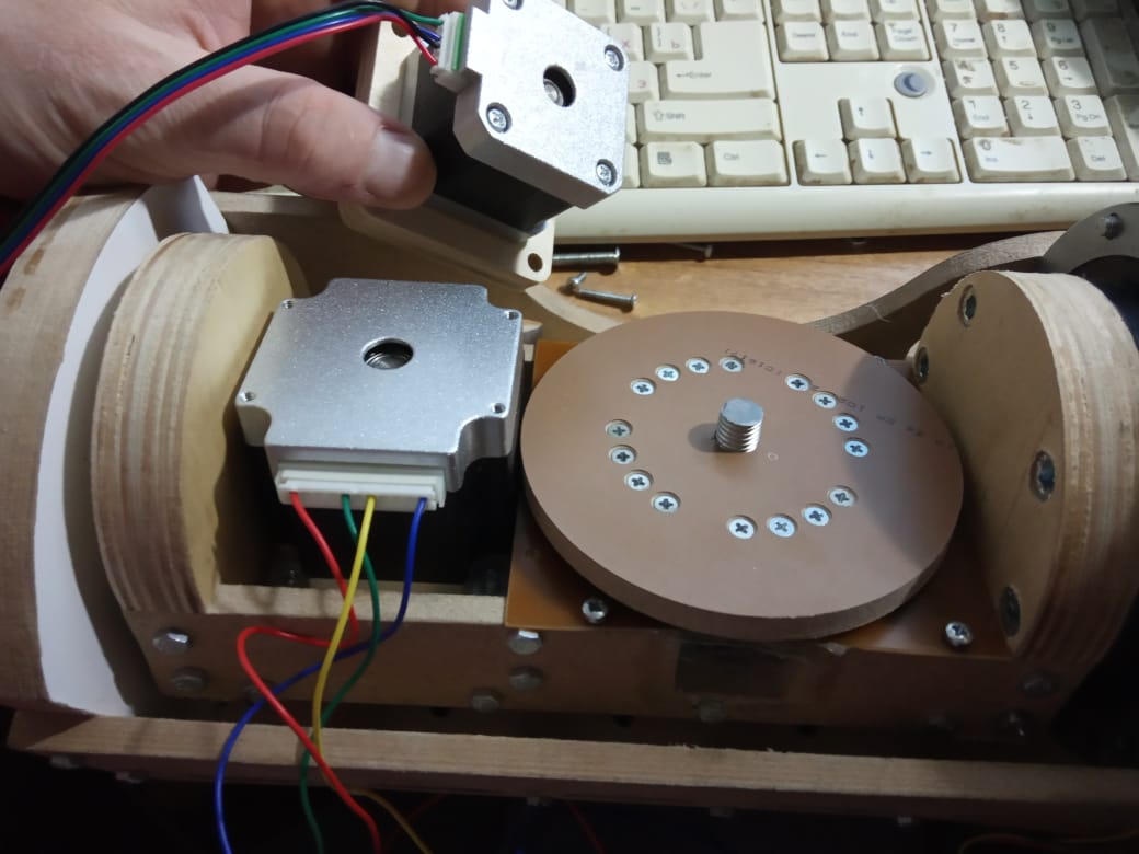

И ещё, поднятие Z позволит использовать недавно сделанную 5D приставку к станку:
2020_02_23_0001.jpg (7965 просмотров) <a class='original' href='./download/file.php?id=177643&sid=ffcae601f05b945ba816c7177fc91893&mode=view' target=_blank>Загрузить оригинал (73.78 КБ)</a>
Пока что фанерно-МДФный прототип. Как научусь плавать, налью воды. То есть выпилю из дюраля.

Собрал станок после переделки.
X / Y теперь перпендикулярны на сколько можно проверить диагоналями квадрата 400х400 мм.
Z тоже перпендикулярен и X, и Y. Прокатал индикатор по поверочному угольнику, установленному в отфрезерованную площадку.
Ещё выставлю точнее, когда закончу расстановку приспособ. Решил пожертвовать частью поля для листовой обработки за счёт постоянно установленных и отьюстированных: 5D, вертикального патрона (80ка с четырьмя независимыми кулачками), тисками простыми, торцовки длинной.
