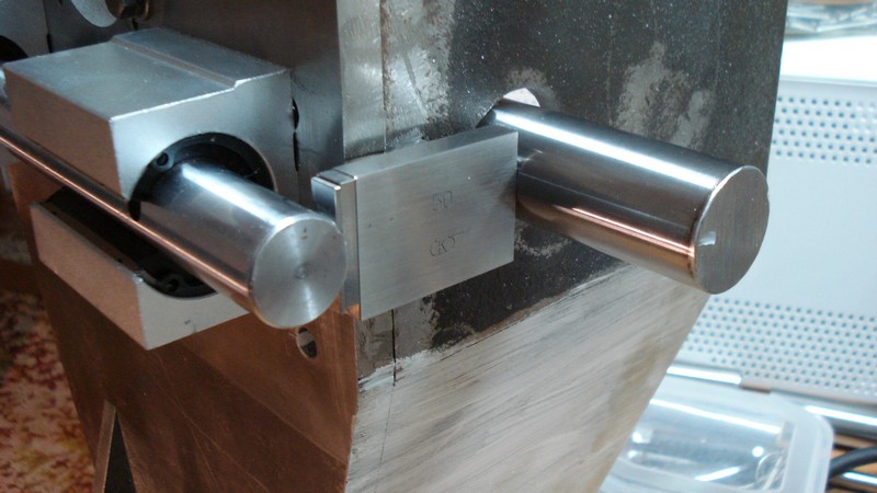

Закупил материал и начал сборку. В процессе сборки подсмотрел у японцев в каталогах и стал делать для болта М8 отв. 9мм. Это позволяло более менее точно прижать подшипники к направляющей. Собрал. Прокатил пару раз - шило. То люфт, то клин. Мы то знаем что прокат у нас кривой как...
Придушил в себе земноводное и начал искать в Китае цил. направляющие. Вышел на завод ZNT и через посредника закупил TBR25: 3000мм - 2шт. (на ось Х), 1500мм - 2шт. (на ось Y). Т.к. почта Китая брала посылки (на тот момент, сейчас не знаю) максимальной длины 1500мм, то пришлось длинные направляющие разделить наполовину. Но китайцы молодцы стык вала сделали со смещением относительно стыка подошвы.
8.jpg (4137 просмотров) <a class='original' href='./download/file.php?id=146122&sid=38a2881a9b233f8aa3ae286c740565d2&mode=view' target=_blank>Загрузить оригинал (137.41 КБ)</a>
Не поверите, но с каретками и доставкой эти направляйки мне обошлись почти в 1000$. Знал бы такую песню, заказал бы сразу профильные. Но знал бы прикуп...

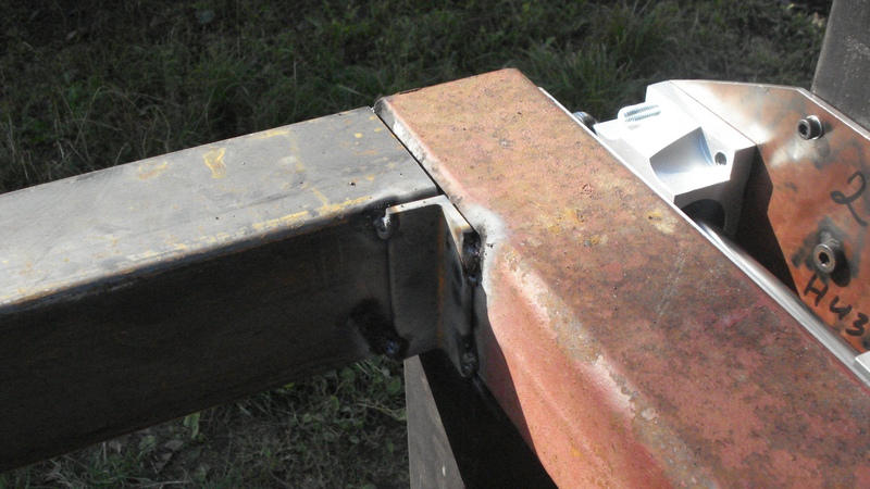

Но при вварке поперечек, естественно, раму стало тянуть и портал клинить.
7.jpg (4137 просмотров) <a class='original' href='./download/file.php?id=146121&sid=38a2881a9b233f8aa3ae286c740565d2&mode=view' target=_blank>Загрузить оригинал (173.4 КБ)</a>
Посовещавшись со сварщиком решили варить через проставочные уголки.
9.jpg (4137 просмотров) <a class='original' href='./download/file.php?id=146123&sid=38a2881a9b233f8aa3ae286c740565d2&mode=view' target=_blank>Загрузить оригинал (171.67 КБ)</a>
Результат просто отличный. Все бегает плавно и не закусывает. Но это скорее заслуга высоких не жестких ног. Рама была сварена и забыта на долгих 5 лет. То работа, то семья, то "золотуха" не давали вернуться к проекту. За это время хранения под пленкой поржавели линейные подшипники, и только тогда я узнал, что хранение железа под пленкой - моментальная коррозия.

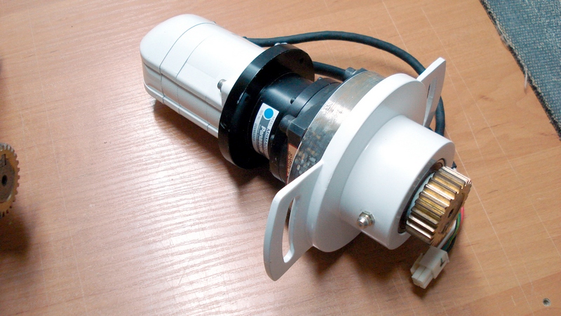

- на ибаях были куплены сервы Panasonic Minas (MSD серия) 3шт. по 200Вт. В комплекте шли все разъемы и плата опторазвязки с LPT портом.
- на Тао были куплены "родные" прецизионные редукторы 1:5 для оси Х в количестве 2шт.
10.jpg (4137 просмотров) <a class='original' href='./download/file.php?id=146124&sid=38a2881a9b233f8aa3ae286c740565d2&mode=view' target=_blank>Загрузить оригинал (153.64 КБ)</a>
Я почему-то решил что для оси Х ускорения 1G будут лишними и лучше повысить момент.

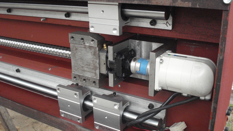

Ось Х.
Направляющие - TBR25 3000мм с каждой и сторон. Рейки М1.5 с зубьями закаленными индукцией. Шестерню изготовили из бронзы не без косяков,
http://www.youtube.com/watch?v=Mi5iKibVMuA
но, как оказалось, это капля в море. Решил уйти от поджима шестерни пружиной и сделать весь блок с эксцентриком в пару мм. Появился люфт - повернул блок вокруг своей оси и выбрал зазор.
11.jpg (4137 просмотров) <a class='original' href='./download/file.php?id=146125&sid=38a2881a9b233f8aa3ae286c740565d2&mode=view' target=_blank>Загрузить оригинал (210.09 КБ)</a>
12.jpg (4137 просмотров) <a class='original' href='./download/file.php?id=146126&sid=38a2881a9b233f8aa3ae286c740565d2&mode=view' target=_blank>Загрузить оригинал (180.86 КБ)</a>
Сама нога собиралась из листовой стали 8-10мм, хотя aleksandr_st и предлагал мне отлить их в Киеве из чугуна что было бы и дешевле, и быстрее, и качественнее, и жестче. Заготовки для ноги резали на водорезке у нас в городе несколько месяцев т.к. не официально. Через бухгалтерию все это стоило бы как шпангоут к Боингу.
13.JPG (4137 просмотров) <a class='original' href='./download/file.php?id=146127&sid=38a2881a9b233f8aa3ae286c740565d2&mode=view' target=_blank>Загрузить оригинал (91.07 КБ)</a>

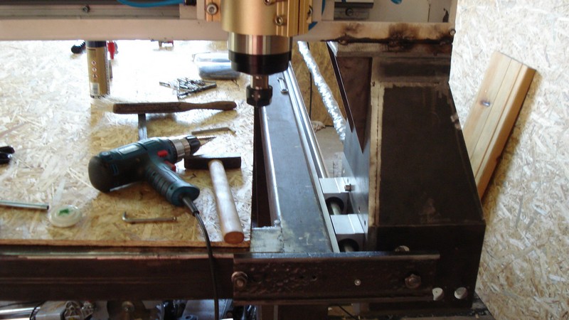

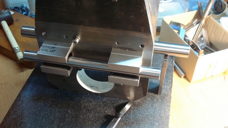

Направляющие выставлял по методике как и на оси Y струна и камера (http://www.chipmaker.ru/topic/198693) Результат порадовал:
http://www.youtube.com/watch?v=clWsGjU22B8
Отдельной темой хотелось бы выделить проигранную двухнедельную войну с установкой рейки. Рейки задумал крепить на уголок 25х25 под направляющими.

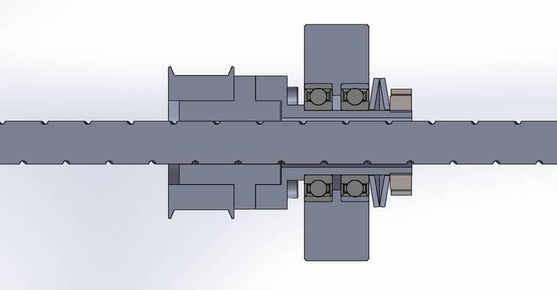

После двухнедельного мучения все открутил и поставил скоростные ШВП2020 от VTX Precision (довольно качественные) с двух сторон. С вращающимися гайками. За основу взял проект местных форумчан,
27.jpg (4135 просмотров) <a class='original' href='./download/file.php?id=146141&sid=38a2881a9b233f8aa3ae286c740565d2&mode=view' target=_blank>Загрузить оригинал (15.04 КБ)</a>
но криворукие токари сделали так, что на высоких скоростях винт вращается вокруг своей оси с амплитудой в ~10мм. Как найду круглошлиф обязательно переделаю этот узел. При теперешнем раскладе скорость оси можно выжать до 12000мм/мин, но на таких скоростях просто страшно стоять даже сбоку. Скорость пока ограничена 3000мм/мин и этого пока хватает.
24.jpg (4135 просмотров) <a class='original' href='./download/file.php?id=146138&sid=38a2881a9b233f8aa3ae286c740565d2&mode=view' target=_blank>Загрузить оригинал (107.89 КБ)</a>

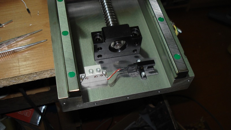

Ось Y.
Направляющие TBR25 1500мм прикреплены на швеллер 10У и вся эта история закрыта коробом из стали 3мм.
26.JPG (4135 просмотров) <a class='original' href='./download/file.php?id=146140&sid=38a2881a9b233f8aa3ae286c740565d2&mode=view' target=_blank>Загрузить оригинал (217.25 КБ)</a>

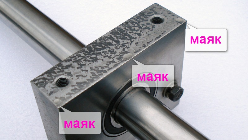

Изначально была куплена у китайцев ШВП 2510 1350мм и для нее сделаны крепления из стали, т.к. планировал ее крутить мотором без редуктора внутри короба,
6.jpg (4137 просмотров) <a class='original' href='./download/file.php?id=146120&sid=38a2881a9b233f8aa3ae286c740565d2&mode=view' target=_blank>Загрузить оригинал (148.69 КБ)</a>
но после покупки Мица решил заменить на винт от стенки до стенки и мотор вынести за габариты короба.

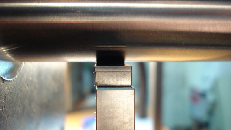

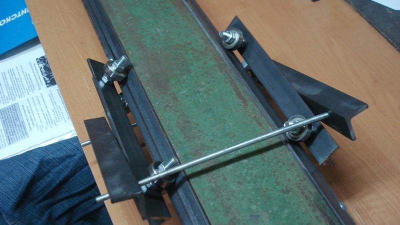

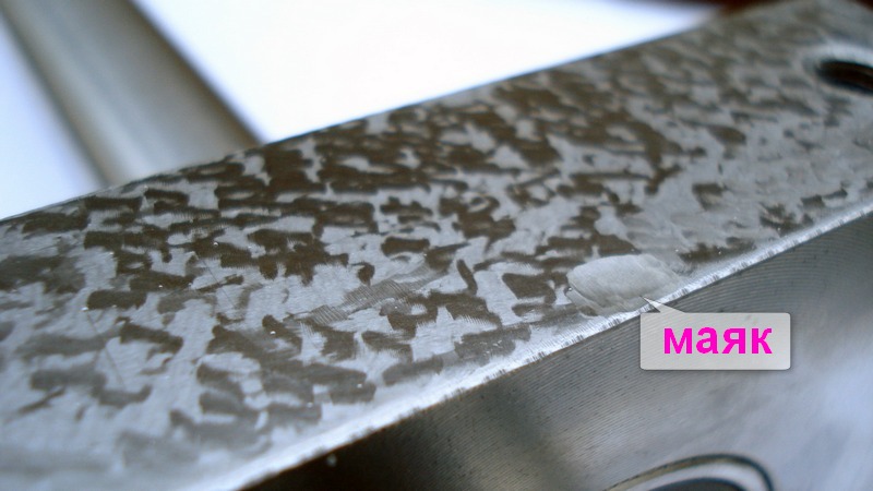

Особое внимание хотел уделить моему методу выставления направляющих. Решил что максимально правильно и точно выставленные направляющие не помешают. Купил брусковый уровень 0,05мм/м и понеслась. Весь процесс с вопросами описал на другом форуме (http://www.chipmaker.ru/topic/184212/). Но результат меня порадовал. При малейшем наклоне портала каретки начинают движение.

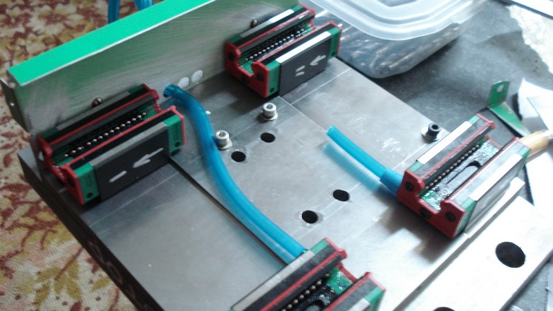

Ось Z.

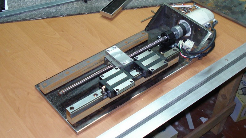

Так же как и ось Y в процессе сборки претерпела кучу модернизаций и переделок. Изначально я сделал ее из стали 10мм
3.jpg (4137 просмотров) <a class='original' href='./download/file.php?id=146117&sid=38a2881a9b233f8aa3ae286c740565d2&mode=view' target=_blank>Загрузить оригинал (81.01 КБ)</a>
4.jpg (4137 просмотров) <a class='original' href='./download/file.php?id=146118&sid=38a2881a9b233f8aa3ae286c740565d2&mode=view' target=_blank>Загрузить оригинал (122.89 КБ)</a>
5.jpg (4137 просмотров) <a class='original' href='./download/file.php?id=146119&sid=38a2881a9b233f8aa3ae286c740565d2&mode=view' target=_blank>Загрузить оригинал (112.77 КБ)</a>
Затем решил подойти глобально и передлать все на деталь из цельного куска стали.
15.jpg (4137 просмотров) <a class='original' href='./download/file.php?id=146129&sid=38a2881a9b233f8aa3ae286c740565d2&mode=view' target=_blank>Загрузить оригинал (84.4 КБ)</a>
16.jpg (4137 просмотров) <a class='original' href='./download/file.php?id=146130&sid=38a2881a9b233f8aa3ae286c740565d2&mode=view' target=_blank>Загрузить оригинал (113.81 КБ)</a>
Каретки и направляющие - Hiwin HG15. ШВП - Kuroda C5 1505 с блоками от SYK из Тайваня. Качество блоков очень высокое. Винт прижима к резьбе ШВП из бронзы.
17.jpg (4137 просмотров) <a class='original' href='./download/file.php?id=146131&sid=38a2881a9b233f8aa3ae286c740565d2&mode=view' target=_blank>Загрузить оригинал (76.6 КБ)</a>
На каждом блоке стоят метки, указывающие направления при монтаже. Одним словом - класс. Т.к. ШВП и рельсы стоят денег сразу решил заморочиться со смазкой оных. Сделал смазку на пневмофитингах и бензо- маслостойких шлангах.

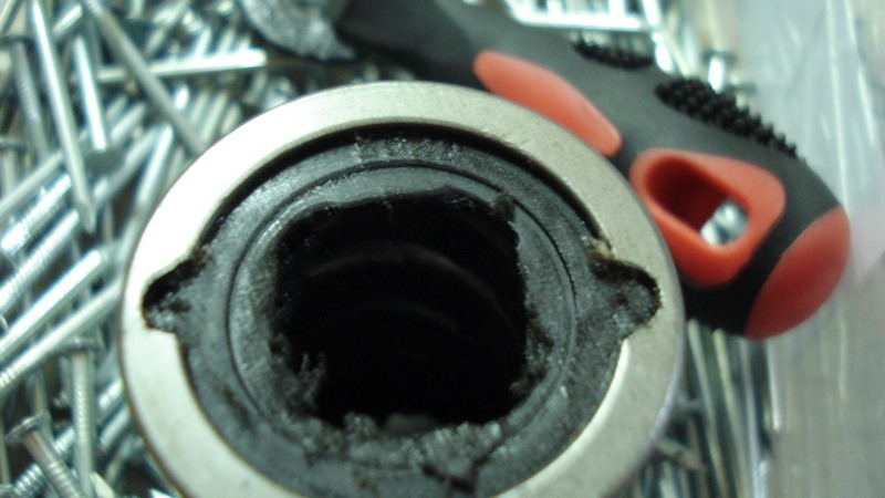

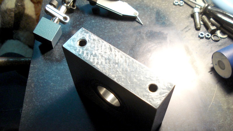

Фото из разряда: "когда очень надо и не так раскорячишься".
DSC09778.JPG (4014 просмотров) <a class='original' href='./download/file.php?id=146455&sid=38a2881a9b233f8aa3ae286c740565d2&mode=view' target=_blank>Загрузить оригинал (460.01 КБ)</a>
Регулятор есть, а вот скобы крепления в комплекте нет. Ст3 2мм, подача - 0,1мм, скорость - 200мм/мин. Кромку после фрезеровки не обрабатывал. Только снял гротеком заусню.

Доброго времени суток, строю себе фрезер с рабочим полем 3200х2100х200мм раму заказал на заводе мне ее сварили и отшлифовали. Теперь хочу все это дело покрасить. Вопрос в том чем обработать шлифованные поверхности? Просто покрасить или есть какая то химия которая защитит от коррозии? Буду благодарен за совет.
Сообщения: 4509
Re: Портальник по пластикам 3000х1500 (сервы, аналог, to_pci
Видели как поверочный инструмент хранят? Так же и с шлифовкой вашей
Nikomas
Сообщения: 721
Репутация: 64
Откуда: Беларусь
Сообщение Nikomas »
Alex Tymchenko писал(а):Вопрос в том чем обработать шлифованные поверхности?
Я консервировал пуш-салом.

Первая авария:
https://www.youtube.com/watch?v=8LWB8ePbgDo
Присмотрелся: AXYZ используют односторонние пневмоцилиндры с прижимной пружиной. Пневматика у них только для поднятия прижима.
12.png (3677 просмотров) <a class='original' href='./download/file.php?id=152294&sid=38a2881a9b233f8aa3ae286c740565d2&mode=view' target=_blank>Загрузить оригинал (334.98 КБ)</a>
зы Как разобрать пневмоцилиндр чтобы попробывать выправить штоки? Новые цилиндры есть, но длинее на 50мм, боюсь не влезут.

Ну что друзья, моя долгая эпопея с вращающейся гайкой закончена. Результатом очень доволен.
Рассказываю. Как уже писал выше для оси Y вместо реек куплены и установлены ШВП 2020 от VTX Precision.
00.jpg (3341 просмотр) <a class='original' href='./download/file.php?id=157497&sid=38a2881a9b233f8aa3ae286c740565d2&mode=view' target=_blank>Загрузить оригинал (55.51 КБ)</a>
Т.к. руки чесались как можно быстрее запустить станок, то собрал все как есть и запустил в работу. В процессе работы сильно напрягало осевое биение винта. Ну как напрягало, на работе сервы это никак не сказывалось, но червяк в мозгу где-то точил, что если оставить всё как есть, то ШВП долго не проработает. Долгими зимними вечерами решил все разобрать и сделать максимально точно подручными средствами ибо круглошлифа и плоскошлифа не имеем.
Конструкция вот такая:
2.jpg (3341 просмотр) <a class='original' href='./download/file.php?id=157498&sid=38a2881a9b233f8aa3ae286c740565d2&mode=view' target=_blank>Загрузить оригинал (26.81 КБ)</a>
Сразу грешил на втулку, которая крепится к фланцу гайки. Отнес токарю. Токарь сказал что торцевое биение было около 0,1мм. Поправил. Я снова собрал и не устанавливая на станок решил померить биение. За базу принял шлифованную плоскость самой гайки (на ней сидит по скользящей посадке шкив). Ёлки, снова биение. Значит дело не во втулке, а в самом фланце гайки. За базу его брать нельзя. Логично было бы вставить винт ШВП и именно его брать за базу, по в наличии только 3000мм палки. Была, конечно, идея сделать скалку, вставив вместо вала ШВП, и от него отталкиваться. Измерил внутренний размер в канавке винта ШВП - на пару соток в минусе 18мм. Взял вал на 18мм (думал вопру), а он не лезет. Бесцентрошлифовки у нас не найти. За базу решил оставить плоскость гайки.
Шабрением по маякам начинаю заваливать плоскость фланец втулки до момента пока гайка не будет иметь биений. Примерно десятку пришлось сшабрить. Сразу скажу что с шабрением имел дело впервые, но мне было интересно попробовать. Шабрил бормашинкой с отрезным крутом. За пару вечеров добился биения на шлифованной поверхности базы гайки около 0,01.
Мы точно знаем что ось вращения гайки параллельна оси вращения подшипников крепления. Но это только начало.
Теперь необходимо чтобы при установке крепления в ногу портала сохранилась параллельность оси вращения гайки оси направляющей в 2х плоскостях. Вверх/вниз, влево/вправо если смотреть вдоль оси вращения. Гайку решил пока снять, а вместо нее в подшипники (внутр. диам. 30мм) вставить скалку, благо такая имелась от цилиндрической направляющей. Процесс подгонки решил начать с шабрения крепления:
3.JPG (3341 просмотр) <a class='original' href='./download/file.php?id=157501&sid=38a2881a9b233f8aa3ae286c740565d2&mode=view' target=_blank>Загрузить оригинал (107.45 КБ)</a>
Затем по креплению начинаю пришабривать плоскость в самой опоре портала. После того как все пришабрено, необходимо измерить плитками КМД непараллельность вала направляющей и скалки:
4.JPG (3341 просмотр) <a class='original' href='./download/file.php?id=157502&sid=38a2881a9b233f8aa3ae286c740565d2&mode=view' target=_blank>Загрузить оригинал (92.95 КБ)</a>
Измерив знаю на сколько надо завалить одну из сторон крепления. На этой стороне делаю ямки/маяки и процесс шабрения пошел снова и снова:
9.JPG (3341 просмотр) <a class='original' href='./download/file.php?id=157503&sid=38a2881a9b233f8aa3ae286c740565d2&mode=view' target=_blank>Загрузить оригинал (96.53 КБ)</a>
8.JPG (3341 просмотр) <a class='original' href='./download/file.php?id=157504&sid=38a2881a9b233f8aa3ae286c740565d2&mode=view' target=_blank>Загрузить оригинал (93.33 КБ)</a>
Не знаю поверите или нет, но в 2 сотки непараллельности попал. :oops:
Теперь надо запараллелить оси вращения скалки и направляющей вверх/вниз. Тут все просто. Выставляем ногу подкладками из щупов на плите чтобы ось направляющей была параллельна плоскости плиты с помощью КМД:
7.JPG (3341 просмотр) <a class='original' href='./download/file.php?id=157509&sid=38a2881a9b233f8aa3ae286c740565d2&mode=view' target=_blank>Загрузить оригинал (104 КБ)</a>
5.JPG (3341 просмотр) <a class='original' href='./download/file.php?id=157505&sid=38a2881a9b233f8aa3ae286c740565d2&mode=view' target=_blank>Загрузить оригинал (86.76 КБ)</a>
6.JPG (3341 просмотр) <a class='original' href='./download/file.php?id=157506&sid=38a2881a9b233f8aa3ae286c740565d2&mode=view' target=_blank>Загрузить оригинал (84.35 КБ)</a>
Ну, а потом скалку запараллелить плите с помощью тех же КМД - дело 5 мин. Зажимаю винтами крепление и сверлю 2отв. под штифты.
10.JPG (3341 просмотр) <a class='original' href='./download/file.php?id=157507&sid=38a2881a9b233f8aa3ae286c740565d2&mode=view' target=_blank>Загрузить оригинал (98.26 КБ)</a>
И всё, бинго! Теперь сколько не разбирай/собирай, ось вращения подшипников всегда параллельна оси направляющей, а ось подшипников соосна с осью вращения гайки.

ps. На данный момент полностью переделываю защиту ШВП от пыли, ибо когда разобрал гайку, просто обалдел:
1.JPG (3341 просмотр) <a class='original' href='./download/file.php?id=157508&sid=38a2881a9b233f8aa3ae286c740565d2&mode=view' target=_blank>Загрузить оригинал (94.26 КБ)</a>
Скребки не работают! Вообще!

Да уж, столько чести для 1 гайки, что я испугался сам делать... Планировал сам сделать 2 вращающиеся гайки, но почитал - понял, проще купить. Сделать - хорошо будет стоить дорого и долго...
Цены в интернете, где реально их можно купить, находятся в районе 135 - 170 евро/шт.
https://ub.ua/ru/market/view/10030465/d ... v-korpuse/
https://www.sorotec.de/shop/EMS-Halter- ... aehne.html
http://cnc-spektrum.de/index.php?id_pro ... er=product
Думал, готовый подходящий узел переделать, например такой:
10.jpg (3275 просмотров) <a class='original' href='./download/file.php?id=157510&sid=38a2881a9b233f8aa3ae286c740565d2&mode=view' target=_blank>Загрузить оригинал (166.94 КБ)</a>
12.jpg (3275 просмотров) <a class='original' href='./download/file.php?id=157511&sid=38a2881a9b233f8aa3ae286c740565d2&mode=view' target=_blank>Загрузить оригинал (69.74 КБ)</a>
Это фактически готовое решение в лице поворотной оси (на Али их по 100 евро на каждом углу продают), немного переделав планшайбу, поставив туда ШВП гайку (крепить гайку в торец а не во внутрь, там отверстие проходное диаметром 22мм, внизу фото приложил), можно получить готовое решение вращающейся гайки со всеми шкивами и прочими креплениями. Единственное, не знаю, какие там радиальные биения..
Крепление гайки в торец, типа как тут:
14.jpg (3275 просмотров) <a class='original' href='./download/file.php?id=157512&sid=38a2881a9b233f8aa3ae286c740565d2&mode=view' target=_blank>Загрузить оригинал (46.65 КБ)</a>
Ну, и второй вариант, рассматривал, как основу вращающейся гайки стандартную опору ШВП BK30 - BK40, там крепжеж - есть, подшипники тоже, радиальное биение должно быть в пределах нормы, вес правда начинает зашкаливать...
BK.jpg (3275 просмотров) <a class='original' href='./download/file.php?id=157514&sid=38a2881a9b233f8aa3ae286c740565d2&mode=view' target=_blank>Загрузить оригинал (97.14 КБ)</a>
Это я размышлял, как отделаться малой кровью при изготовлении гайки, т.к. воевать и шабрить поверхности не очень хотелось..., сооснось подшипников выдерживать - тоже не совсем хотелось... Искал готовые полуфабрикаты...
В итоге, дешевле купить. Такой на сегодня мой вывод. ИМХО
