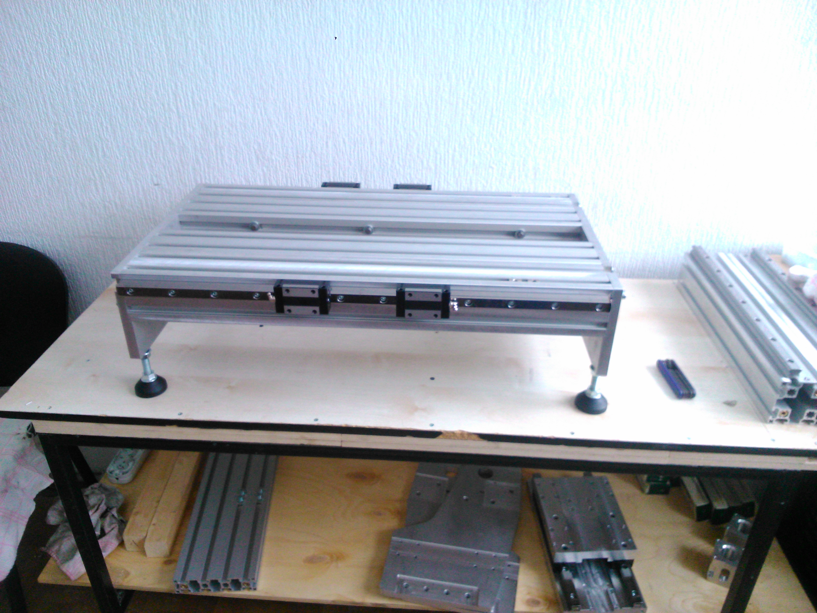

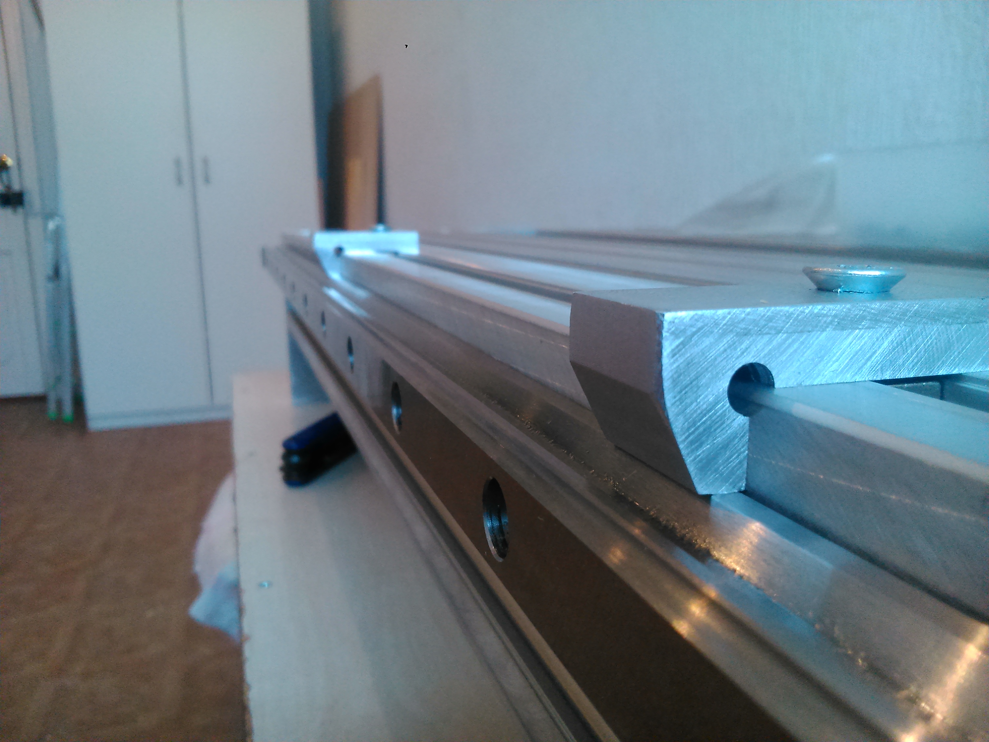

В процесссе сборке выяснилось что жутко не хватает упоров для монтажа рельсов, изготовил импровизированные упоры) Видно на фото. Просверлил отверстия под "виброопоры". Хотелось бы быстрее собрать, но пока нет ШВП.

я бы все равно сильно этим упорам не доверял.
Ибо их всего два, что маловато, а потом, даже если сделать их дофига, базируются они по верху профиля, т.е. рельс будет настолько же ровный, насколько кривой профиль.

профиль фрезерованный

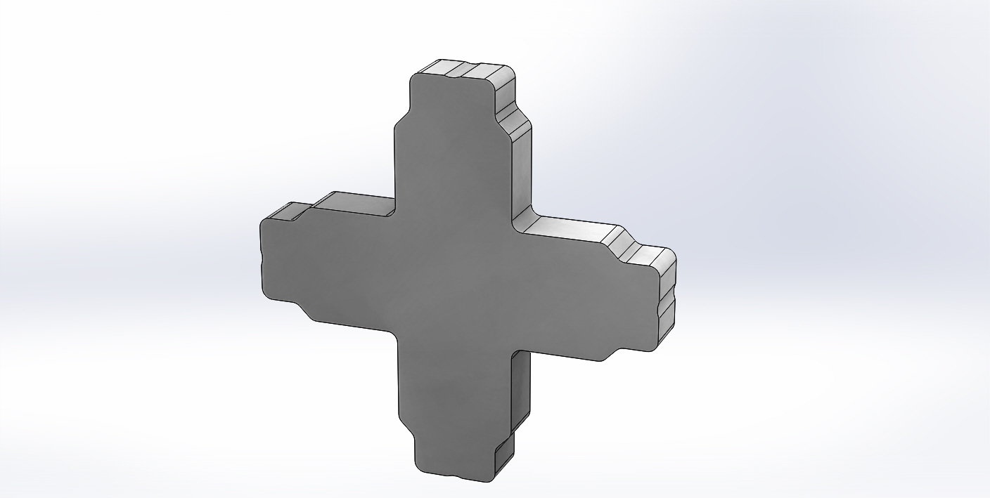

Пока жду ШВП в голову пришла мысль как усилить профиль и добавить веса/жесткости станку. Что если внутрь профиля засыпать песок и закрыть заглушками с двух сторон? ;)

заглушка типа такой из пластика

Для веса можно использовать "Ветонит" наливной пол.

woodman писал(а):"Ветонит"
а почему его?

просто человек там работает, надо ж куда то продукцию сбывать
Сообщения: 2472
Re: Портальный из профиля. 200400.
Не надо в алюминиевые профиля цементосодержащие смеси заливать. Потом можно пожалеть (правда как повезет, но цемент неплохо ест алюминий).
Лучше просто песочек, его если понадобится можно и высыпать будет.
Сообщения: 13712
А лучше не заниматся фигней нормальный профиль и так норм.

nevkon писал(а):Лучше просто песочек
я тоже так считаю

frezeryga писал(а):нормальный профиль и так норм
ну профиль какой есть, для этого станка он нормальный. Вопрос был про засыпку в него песка, будет ли лучше ?

Незнаю не пробовал. Если профиль тонкий то лишний вес только увеличит прогиб под своим весом и нагрузку на ускорениях.

Ок, попробую отпишусь
