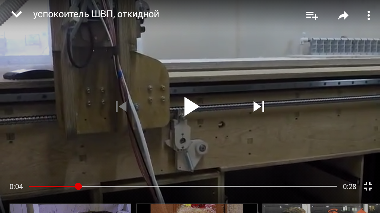

frezeryga писал(а):Длинный винт если его быстро крутить начинает расколбашивать.
Недавно сделали успокоитель на длинные винты ШВП, теперь крутится и не колбасит, как короткий вращается ровно и мягко
https://youtu.be/hYelTFRTEPs
Screenshot_2018-03-28-21-04-53_com.google.android.youtube.png (6814 просмотров) <a class='original' href='./download/file.php?id=135804&sid=04d4c122dd37f31ad85a5374fa2b4826&mode=view' target=_blank>Загрузить оригинал (647.02 КБ)</a>

Mendel писал(а):Недавно сделали успокоитель на длинные винты ШВП, теперь крутится и не колбасит, как короткий вращается ровно и мягко
Мдас... Это как установили в ВАЗ-2111(и подобных) бортовой компьютер, который пищит когда лампочка какая-то не светит.
Таких компьютеров нет в большинстве импортных авто. Но не потому, что буржуи не могут БК сделать, а потому что там контакты в фонарях не отходят и лампочки не горят. И при закрывании багажника лампочка не тухнет.
Но видео показательное. Спасибо.

alex1816 писал(а):Но видео показательное.
Поддерживаю .тоже первый раз увидел насколько колбасит длинные ШВП.
п.с.
На видео 16мм диаметром ШВП стоит ? Длина до успокоителя какая ?

Taganrog писал(а):Длина до успокоителя какая ?
я б два поставил...хотя может и одного хватает :thinking:

ШВП 20 стоят, длинной 2750 мм, успокоитель стоит посередине винта. Это опытный успокоитель, если хватать не будет, то поставим 2 шт на винт. Хочется выйти на 15 м/мин, моторы стоят червы samsung 100 Вт с ременным приводом 1/2. У них и скорости и мощности вполне хватает.

шпиндель писал(а):я б два поставил...хотя может и одного хватает :thinking:
Я б рейку поставил или вращающуюся гайку добавил - она бы успокаивала лучше.
С таким расколбасиванием далеко не заедешь даже с успокоением.

Mendel писал(а):ШВП 20 стоят, длинной 2750 мм, успокоитель стоит посередине винта. Это опытный успокоитель, если хватать не будет, то поставим 2 шт на винт. Хочется выйти на 15 м/мин, моторы стоят червы samsung 100 Вт с ременным приводом 1/2. У них и скорости и мощности вполне хватает.
у вашего успокоителя есть мёртвая зона? как этот момент решили?

donvictorio писал(а):у вашего успокоителя есть мёртвая зона? как этот момент решили?
Что значит мертвая зона?
Кстати да, если бы делал сейчас, то поставил бы два. Рейку я не рассматривал из за сложности редукторов и люфтов.

это когда портал медленно едет, отгибает успокоитель, тот не успевает до конца перескочить, а портал едет обратно. и находясь в клинче портал через успокоитель давит на его ось. это такая, гипотетическая ситуация, но она возможна. в итоге успокоитель сломается.

donvictorio писал(а): гипотетическая ситуация, но она возможна. в итоге успокоитель сломается.
Ога, я понял, я изначально делал так, что бы клина не случилось ни в коем случае. Невозможно это.

AVK74 писал(а):Ога, я понял, я изначально делал так, что бы клина не случилось ни в коем случае. Невозможно это.
так интересно - как? у вас там подшипник на кончике успокоителя? но его по идее тоже может в клин. ещё можно сделать так, чтобы ось успокоителя слегка эксцентриситировала.

donvictorio писал(а):так интересно - как?
Подшипник на кончике и малый радиус скругления.
