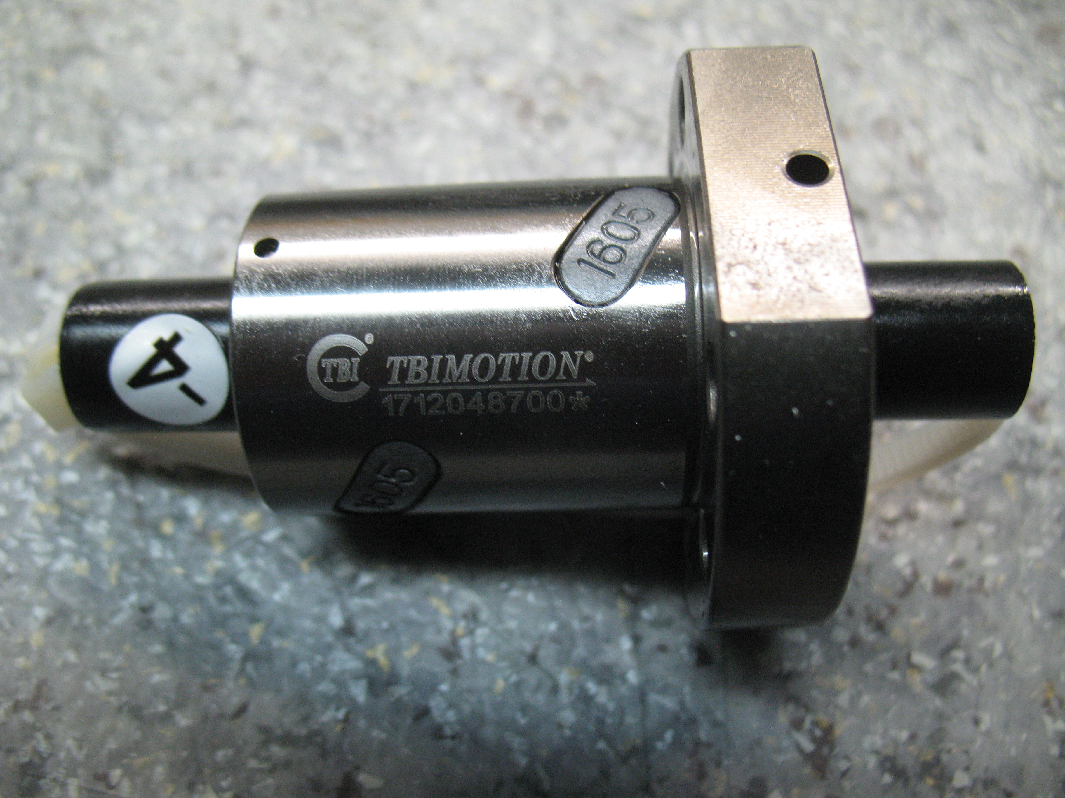

С проблемами, http://www.cnc-club.ru/forum/viewtopic. ... ad#p416307 но приехали фирменные гайки TBI:
Винт 006.jpg (2591 просмотр) <a class='original' href='./download/file.php?id=131342&sid=71ed757fd9b71c9d7f3d437e4be10ac2&mode=view' target=_blank>Загрузить оригинал (4.37 МБ)</a>
Пацаны, песня! :good: Накрутил на винт, никаких люфтов, небольшой преднатяг, эластичные и плотные сальники. Короче, Китай отдыхает. За такую гайку не жалко и 42 бакса отдать.
Кто знает, что за цифра -4 на трубке?
А вот без засад никак не получается. Прикрутил винт на профиль и от матюков не сдержался. Опять выходные насмарку, ничего по станку сделать не удастся.
https://youtu.be/PRysFnGfpQo
Поеду в понедельник вкручивать винты токарю в задний проход. :oops:

Винты наверно даркстон точил?

ultrus писал(а):А вот без засад никак не получается.
Жесть, винт похож на саморез, забитый молотком.

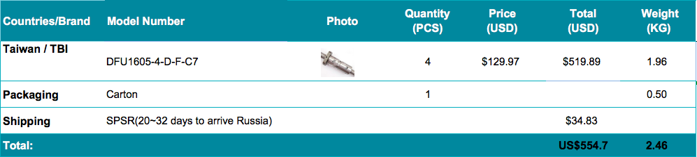

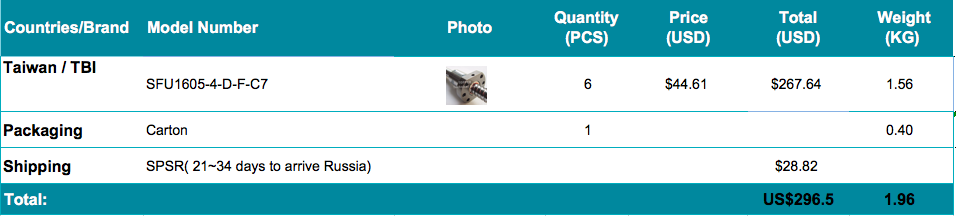

Юрий, где гайки заказывали?
ultrus
Сообщения: 2039
Репутация: 1329
Откуда: Воронеж
Re: Портальник 100х300х400 на чугунной станине.
Сообщение ultrus »
sivolap36 писал(а):Юрий, где гайки заказывали?
У этого продавца цену гаек без винтов запрашивал: https://ru.aliexpress.com/store/product ... 072dTHSDd2
SFU1605.png (2511 просмотров) <a class='original' href='./download/file.php?id=131352&sid=71ed757fd9b71c9d7f3d437e4be10ac2&mode=view' target=_blank>Загрузить оригинал (50.04 КБ)</a>
DFU1605.png (2511 просмотров) <a class='original' href='./download/file.php?id=131353&sid=71ed757fd9b71c9d7f3d437e4be10ac2&mode=view' target=_blank>Загрузить оригинал (51.01 КБ)</a>
После китайского нового года буду вместе с винтами заказывать на Тао, дома комплект 300 мм винт + гайка с обработкой обошёлся в 90$, на Али 75$ стоит, с Тао не больше 50$ выйдет с доставкой.

4 или 3 может означать количество витков шариков в гайке. на 4 витка должны быть подлиннее чем на 3 витка.
