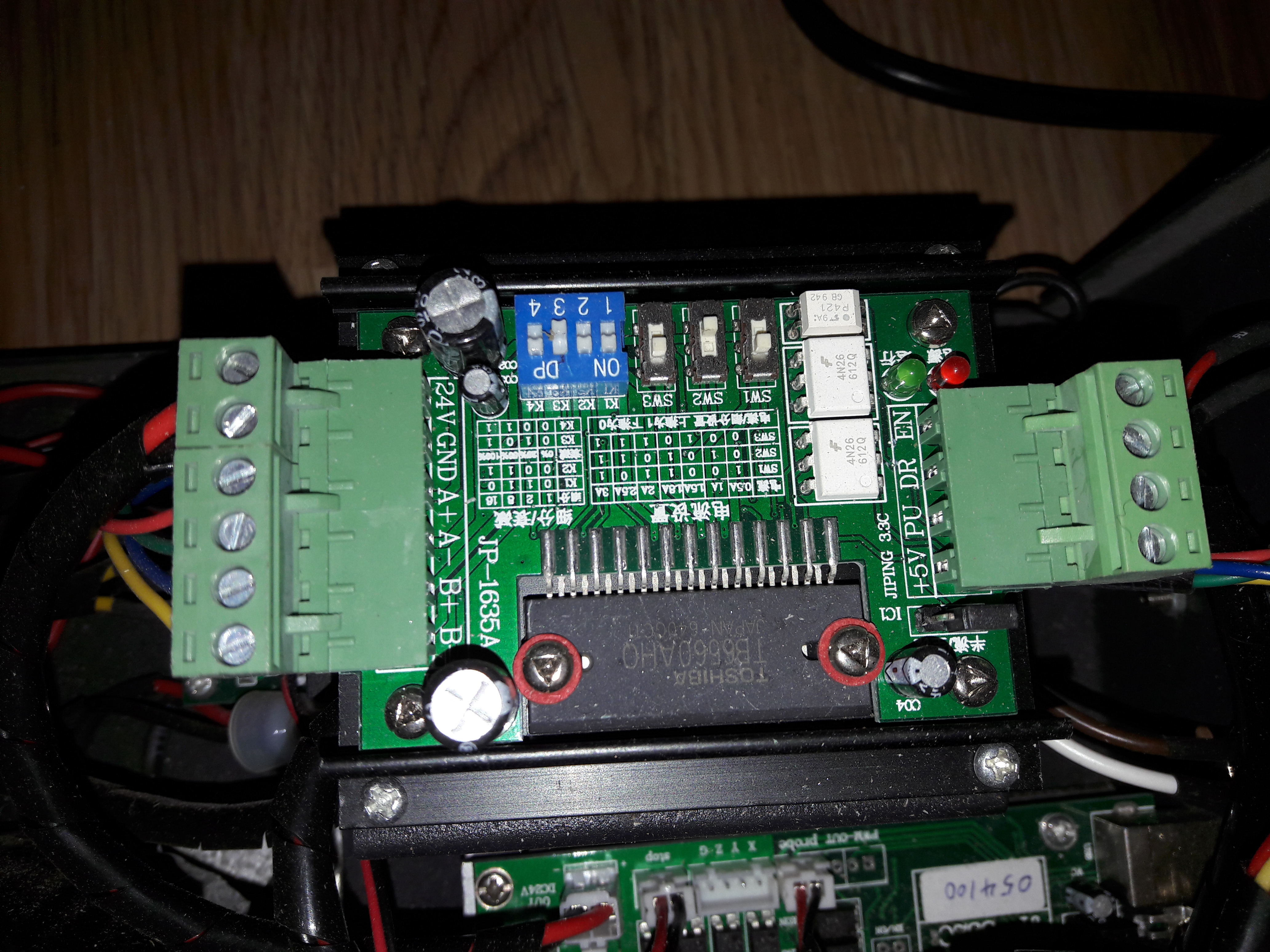

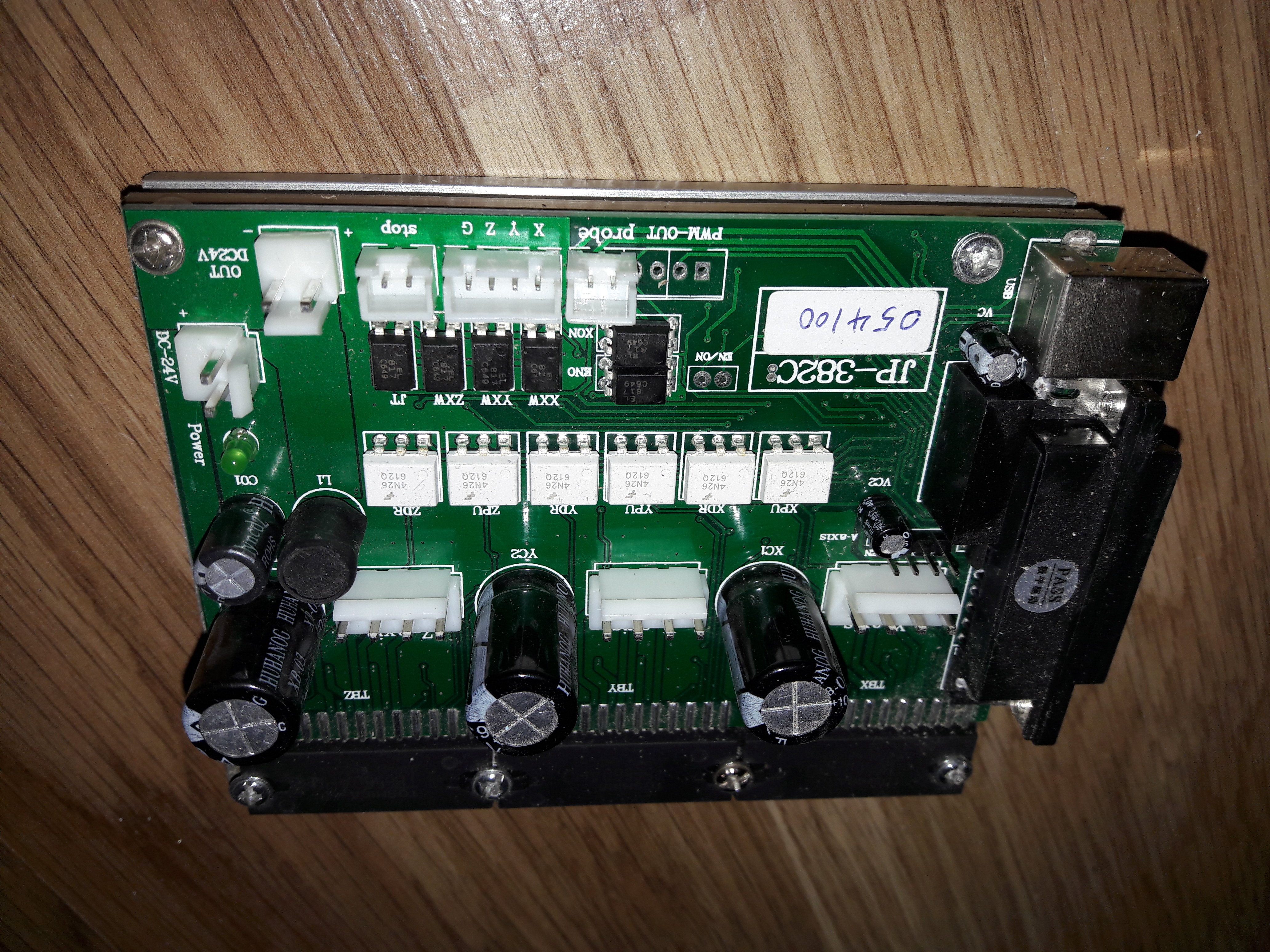

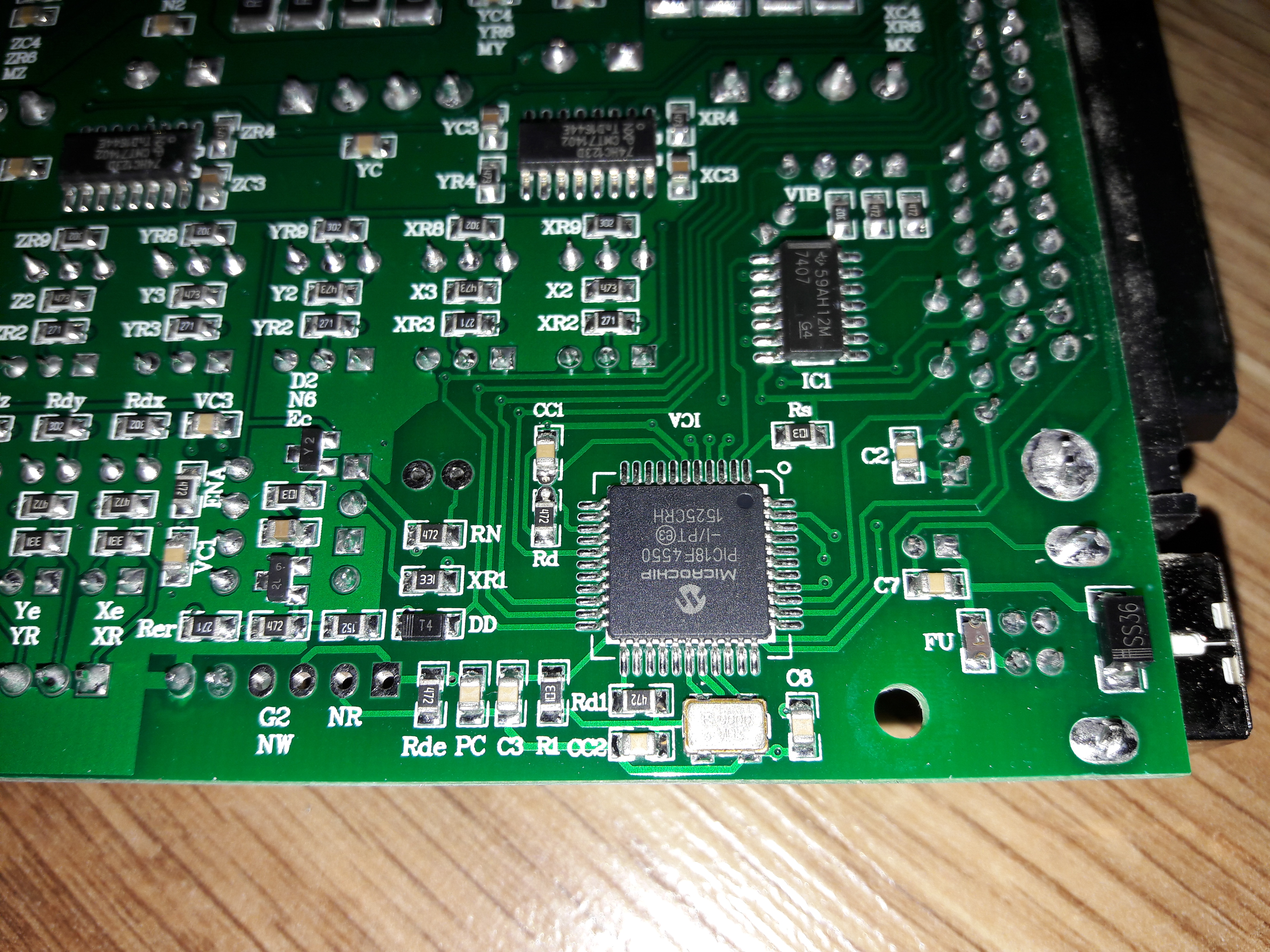

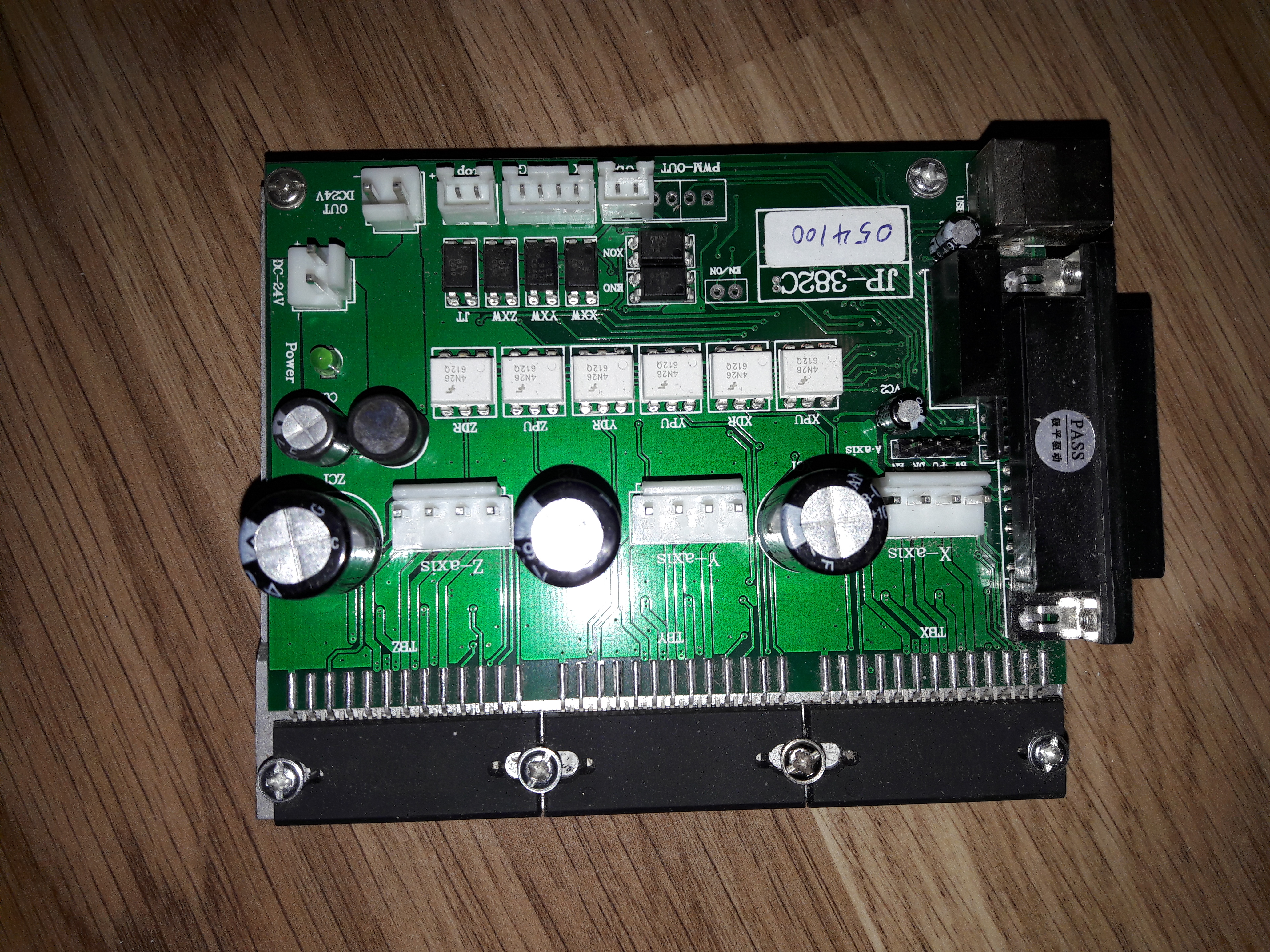

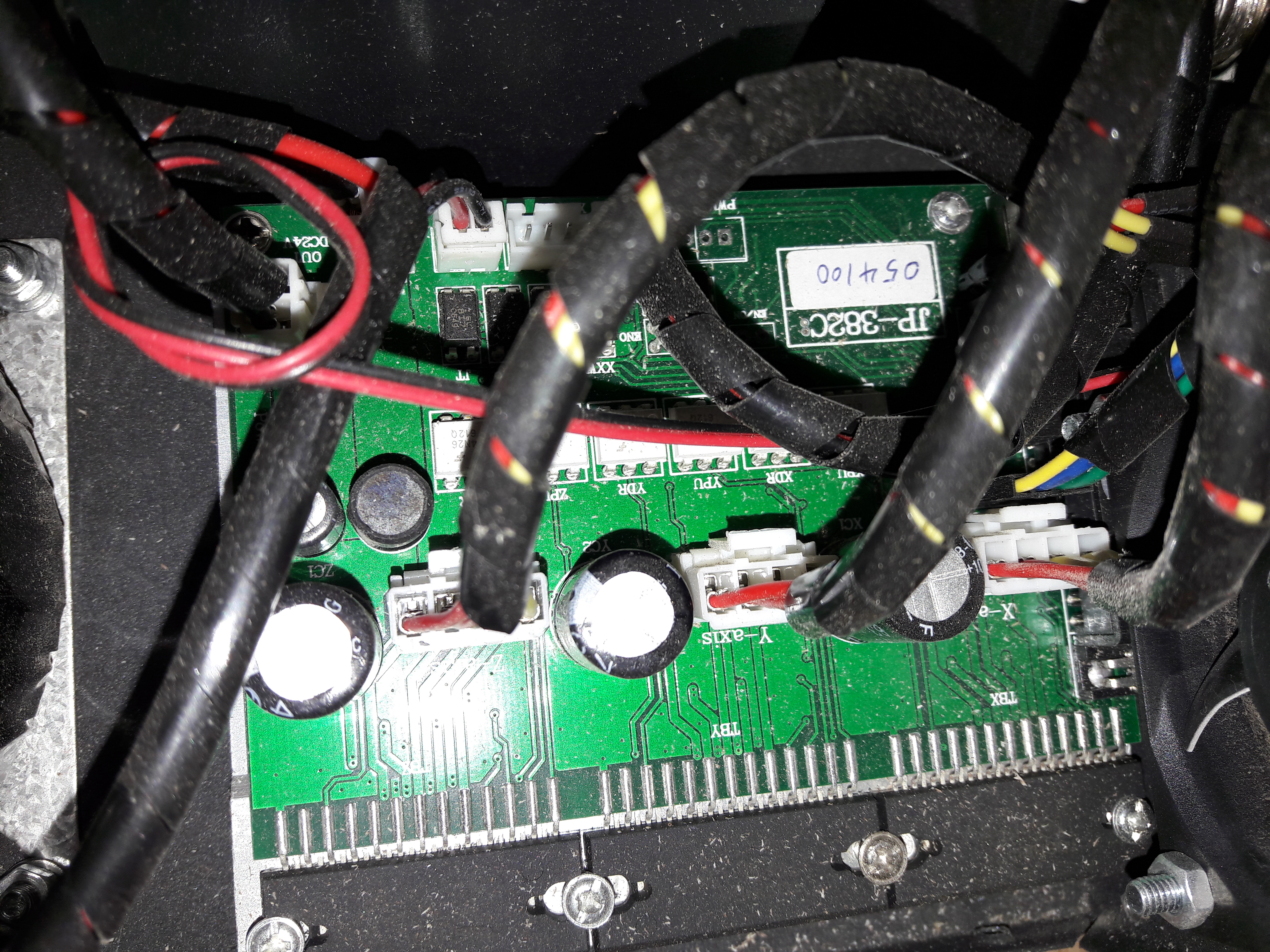

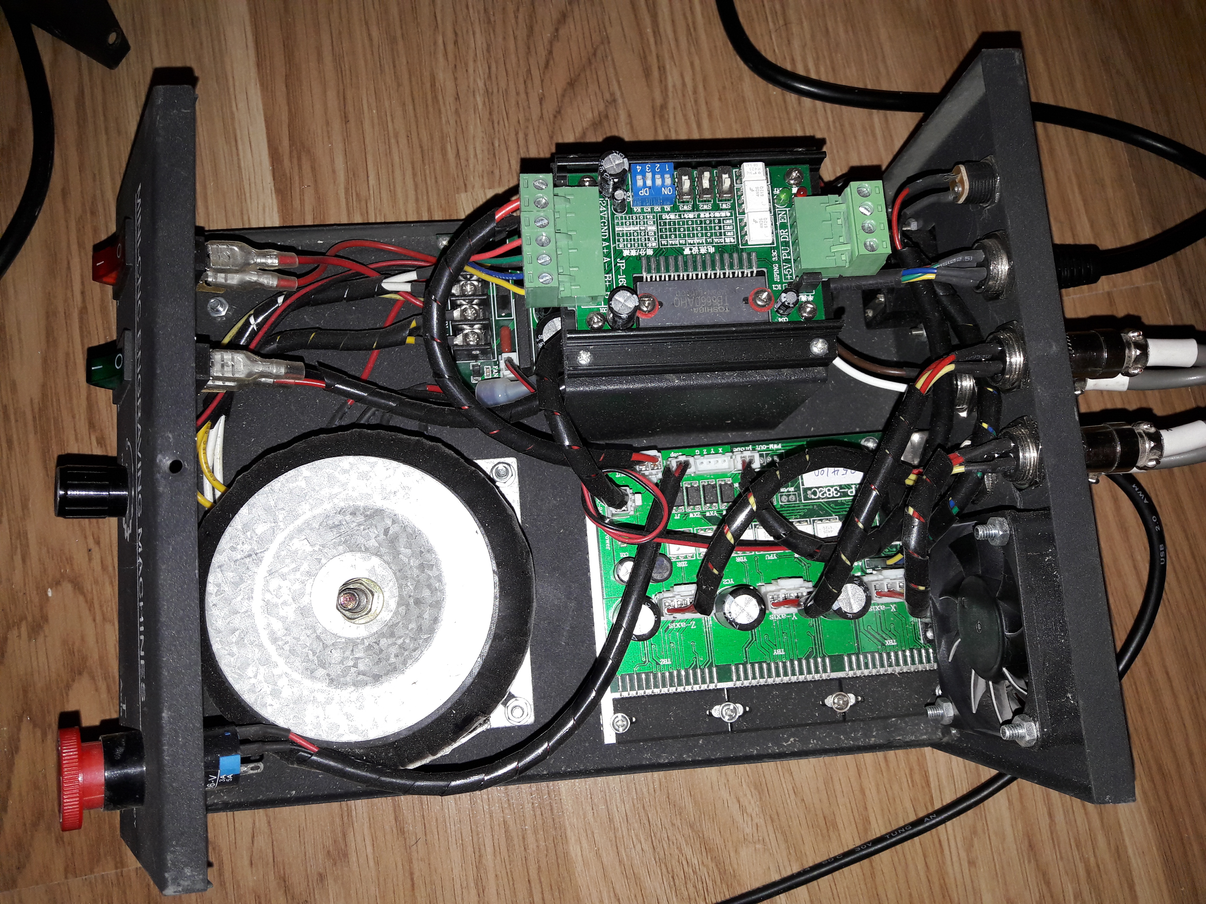

Приобрел китайский станок на 4 оси, но после первого опыта, сразу стало не хватать измерительного щупа и концевиков. По этому возник вопрос, можно ли это все добавить к контролеру? Фото самого контролера можно увидеть на фото. Подписан как JP-382C.
P.S. Разобрал контроллер, прикладываю дополнительные фото.

Ну там на пустом разъёме даже подписано x y z и GND видимо.надо поэкспериментировать, позамыкать. В худшем случае ничего не произойдёт. Кстати, probe там тоже написано. Но не факт, что прошивкой это все поддерживается. Или кто там этим делом управляет?

Глянул. Судя по всему, придется, вам, батенька, попаять. если плохо разбираетесь - покажите мне детальное фото платы, на которую приходит разъем пробника.
AleksBas
Сообщения: 19
Зарегистрирован: 11 ноя 2017, 00:12
Настоящее имя: Aleksandrs
Re: Контролер JP-382C
Сообщение AleksBas »
Думаю там особо ничего перепаивать не придется, просто переставить пины в коннекторе в соответствии с программой и установить внешний разъем для подключения концевиков. Просто пока времени нет этим заняться, но надо будет сделать. Плюс заметил что очень неудобно отсутствие регулирования оборотов автоматически программой и выключение шпинделя после окончания фрезеровки.

Все не было времени заняться станком. Вот появилась свободная минута и решил разобраться с концевиками.
Что удалось выяснить, на это контролере есть два разъема, первый с двумя пинами и подписан "probe". Первый пин вход №3, второй земля.
Второй разъем подписан "x y z g", четыре пина, первый пин вход №1, второй пин вход №2, третий пин вход №3 и четвертый пин земля. Но интересный момент, первый пин первого коннектора не звониться на третий пин второго коннектора, похоже сделана развязка через оптопару.
И вот тут начинаются проблемы, если в программе PlanetCNC не стоит галочка "один вход на два направления" то программа обрабатывает входы как:
1 вход лимит Х-
2 вход лимит Х+
3 вход лимит У-
Если стоит галочка на "один вход на два направления" то лимиты на все три оси только по движению в верх работают, но не в низ. Интересно, есть ли возможность поменять использование входных пинов в программе?
