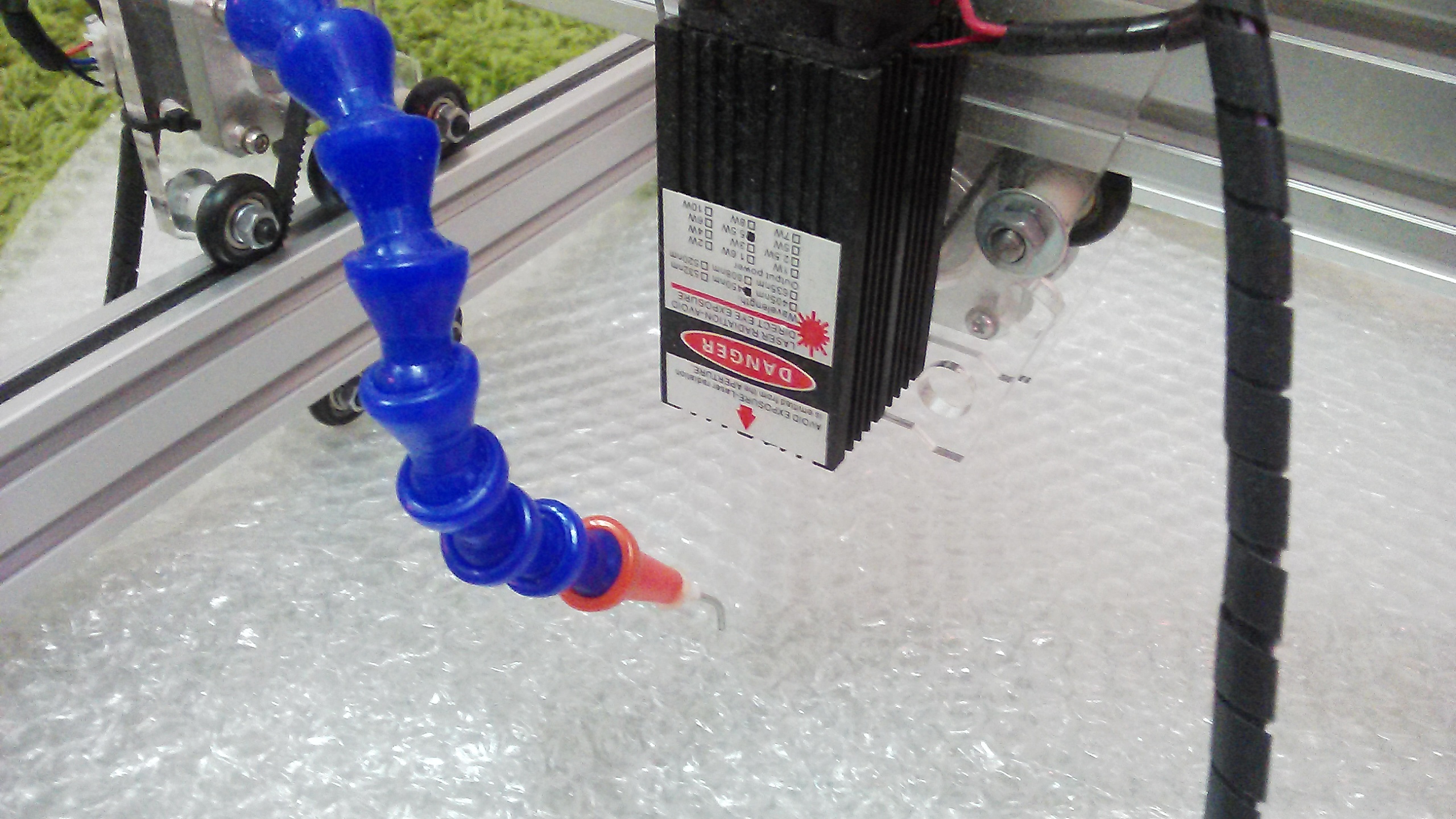

По пункту 3.
Я приколхозил как на фото. На конце игла от капельницы, качает небольшой медицинский компрессор (вполне подойдет от компрессорного небулайзера). Вариант с вентиляторами не прокатил никак.
Модуль у меня 5,5 Вт (с таким же драйвером, как и у вас), резка фанеры 3,5 мм 10(!) проходов на 110 мм/мин., бальза 3 мм за 4 прохода ("навылет") 410 мм/мин. Фокусировка чуть ниже поверхности материала (для точной фокусировки отлично подходит черненый люмений).

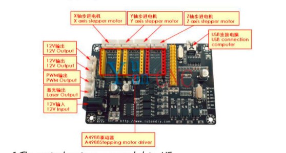

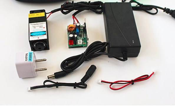

но сейчас, пока заказ еще не отправили ... очень остро стоит вопрос про совмещение лазера и платы ...
как подключить
вот такой вот лазер с TTL -

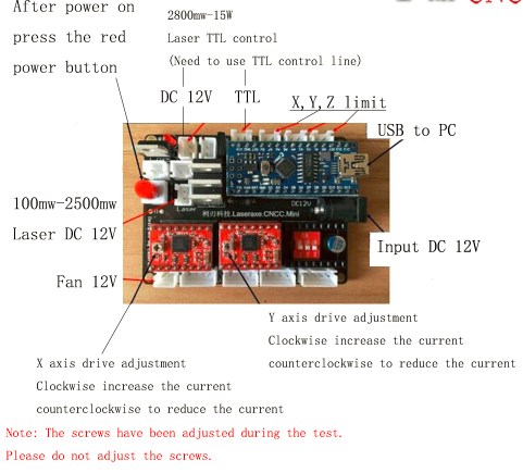

к вот такой вот плате -
Screenshot_202.jpg (5557 просмотров) <a class='original' href='./download/file.php?id=124426&sid=93eeb36c5c899dc03fe03e2346c9b7df&mode=view' target=_blank>Загрузить оригинал (37.46 КБ)</a>
продавец китаец , редиска такая, помогать не хочет .. просто ответил что да можно подключить , но регулировать мощность не получится и все ... на этом молчит ...
как подключить куда подключить .. молчит ( ...
можно ли как-то сделать чтобы мощность лазера все-таки можно было регулировать на этой плате ? ... вроде бы в другой теме тут на форуме пишут что если прошивка GRBL то там с 11 пина можно взять сигнал TTL ... (сорри если написал глупость .. я пока полный нуб ) - написано это вот тут - http://www.cnc-club.ru/forum/viewtopic. ... 49&t=17159
или может быть попробовать уговорить китайца заменить плату на вот такую ? - https://ru.aliexpress.com/store/product ... 17983.html
она конечно на 10 баксов дешевле ... и терять их обидно ... но за то тут вроде бы как сразу поддержка TTL есть

У меня такая, как на втором фото.

Заказана то вот такая плата ..
А на ней ТТЛ выхода нет .. есть только pwm

Попадос... на драйвере лазера входа ШИМа нет.
(Если продаван заказ не выслал, не поздно жмякнуть кнопку "Отменить заказ")
