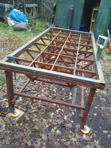

Готовим сварочный стол, 2800x1500:
wtbl.png (4574 просмотра) <a class='original' href='./download/file.php?id=122432&sid=c12e0e3de7b0f39fbe9bbcf9b6d8665d&mode=view' target=_blank>Загрузить оригинал (640.44 КБ)</a>
Плоскостности попытаемся достичь с помощью лазерного и рамного уровней. Сложно, т.к. профильные трубы имеют выпуклые или вогнутые стенки, но надеюсь, все же получится достичь отклонения от плоскости не более 1мм.
А сейчас буду обзванивать челябинские предприятия на предмет длинномерной фрезеровки (под направляющие). Надежда на успех поисков минимальная.

Ну песец какой-то (как и предполагалось): несколько предприятий обзвонил, одни в принципе не берутся за фрезеровку трехметровых деталей, другие берутся,
но кривизна фрезеруемой площадки будет повторять кривизну трубы, из к-рой сделана балка. Прямо перл какой-то )
Похоже, все ж придется свою приспособу делать для полуручного выравнивания.

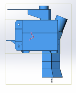

Центр тяжести портала с осью Z должен ли находиться точно по центру, между "каретками"?
В моем случае явное смещение назад, но за пределы "кареток" ЦТ не выходит.
