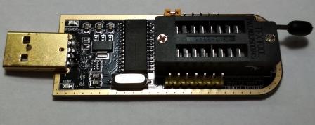

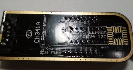

To @lice
По случаю удалось найти такой программатор.
Подскажите смогу ли я по вашему способу перепрошить плату "дятла" с помощью него?

@lice
Сообщения: 167
Зарегистрирован: 11 сен 2017, 20:52
Репутация: 6
Настоящее имя: Aldis
Re: How-to реанимировать плату woodpecker для китайских ЧПУ
Сообщение @lice »
У меня точно такой же, так что уверен, что да.

Сообщение nemes13 »
Просто немного смутило, что СН341А и сигналы mosi, miso, + 5v, gnd нашел на гребенке, а как быть с reset и sck?
@lice
Сообщения: 167
Репутация: 6
Сообщение @lice »
sck=clk, reset=cs
