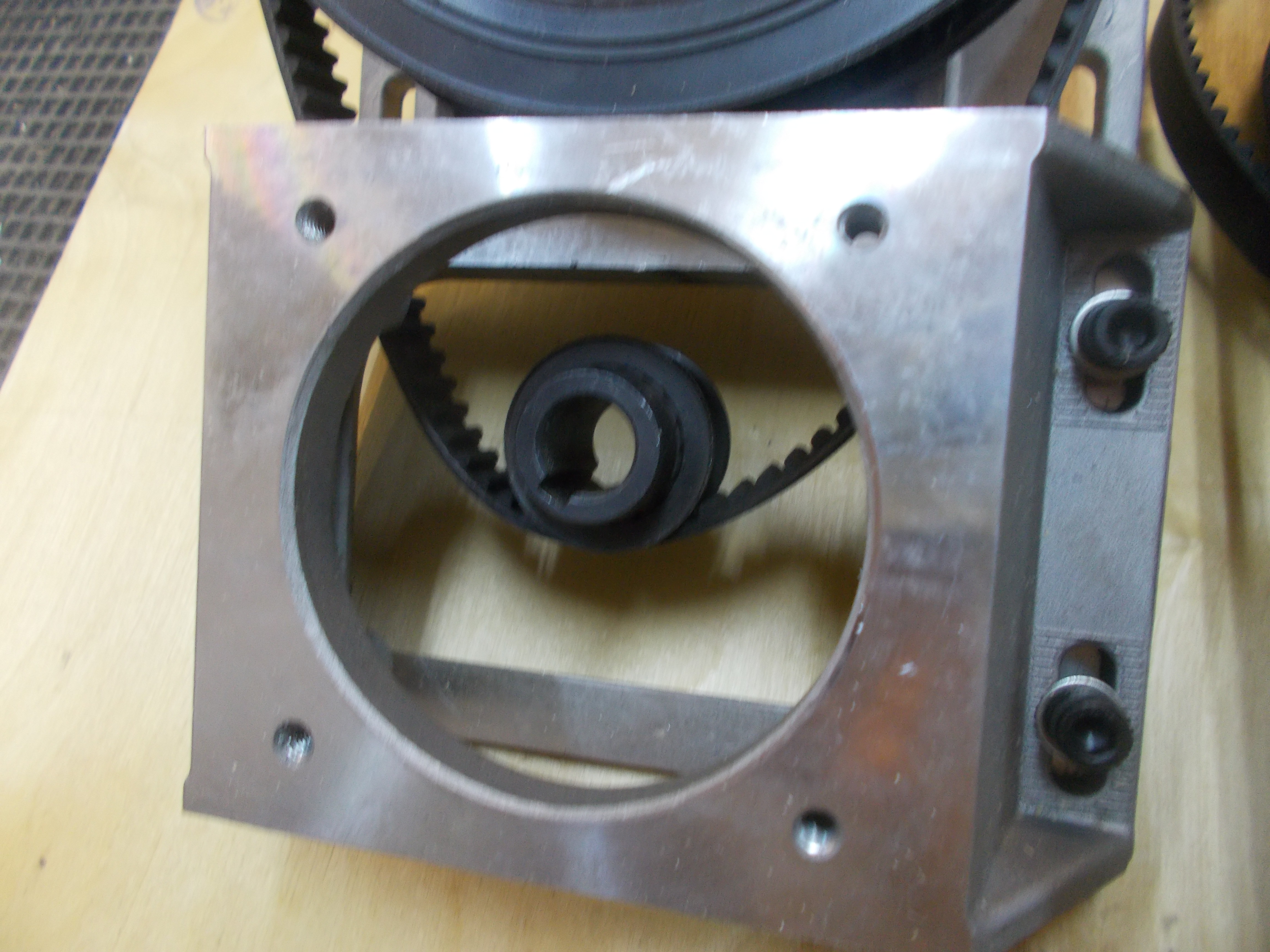

вот такие редуктора мне пришли:
DSCN1039.JPG (4329 просмотров) <a class='original' href='./download/file.php?id=120411&sid=55b29422099ddb7441e70ca96a76defb&mode=view' target=_blank>Загрузить оригинал (3.32 МБ)</a>
DSCN1040.JPG (4329 просмотров) <a class='original' href='./download/file.php?id=120412&sid=55b29422099ddb7441e70ca96a76defb&mode=view' target=_blank>Загрузить оригинал (3.36 МБ)</a>
DSCN1042.JPG (4329 просмотров) <a class='original' href='./download/file.php?id=120413&sid=55b29422099ddb7441e70ca96a76defb&mode=view' target=_blank>Загрузить оригинал (3.49 МБ)</a>
DSCN1043.JPG (4329 просмотров) <a class='original' href='./download/file.php?id=120414&sid=55b29422099ddb7441e70ca96a76defb&mode=view' target=_blank>Загрузить оригинал (3.41 МБ)</a>

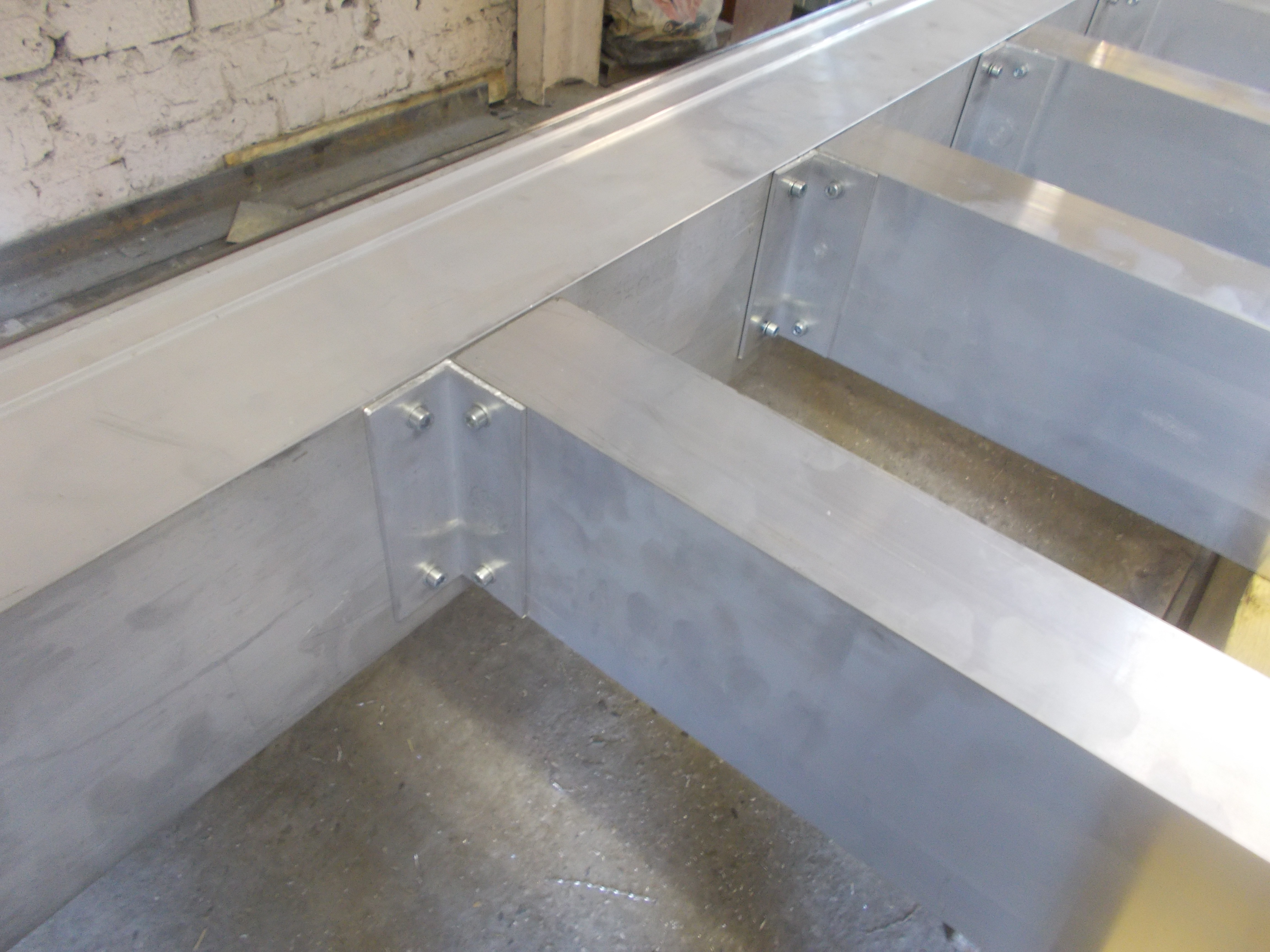

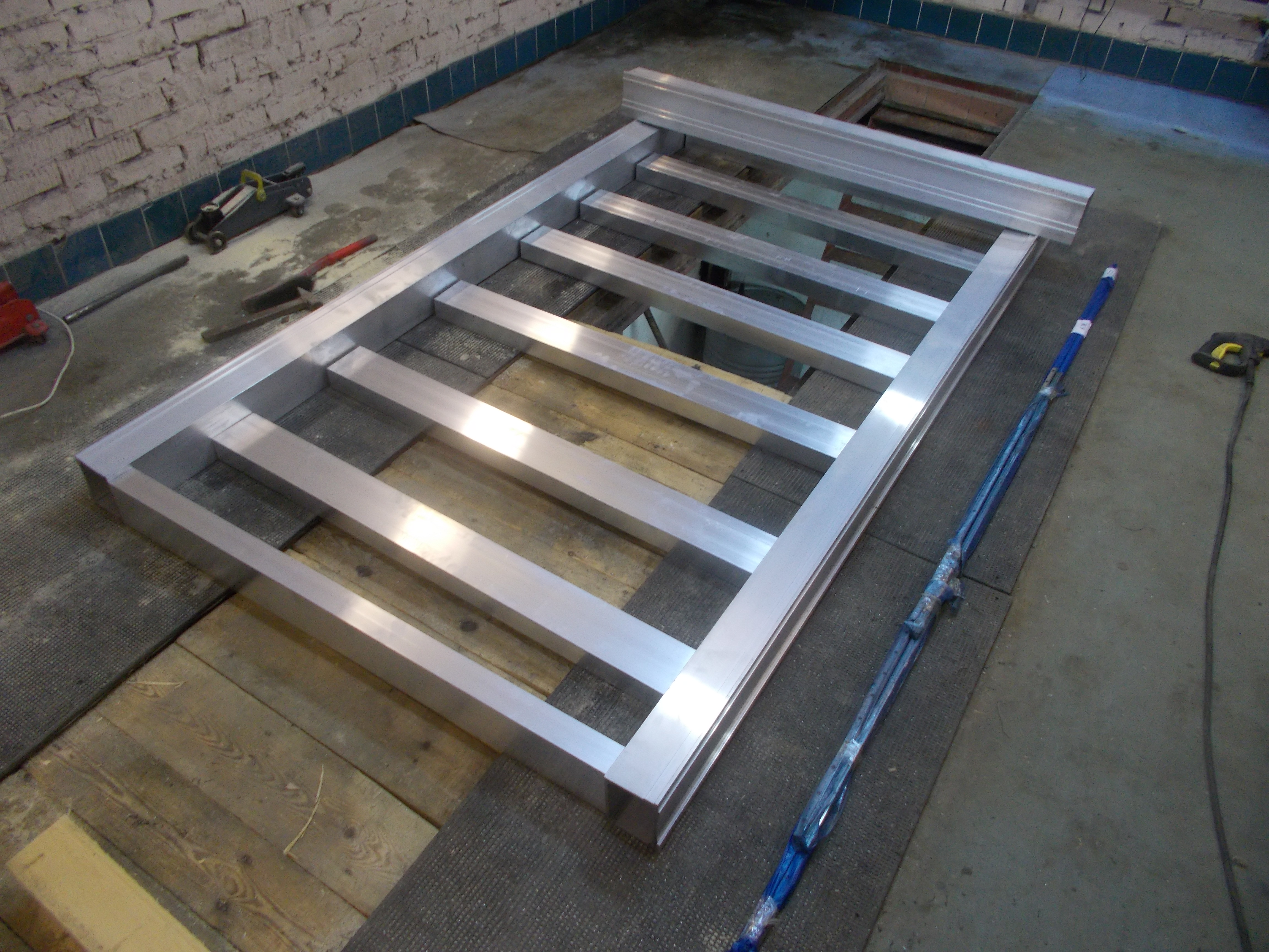

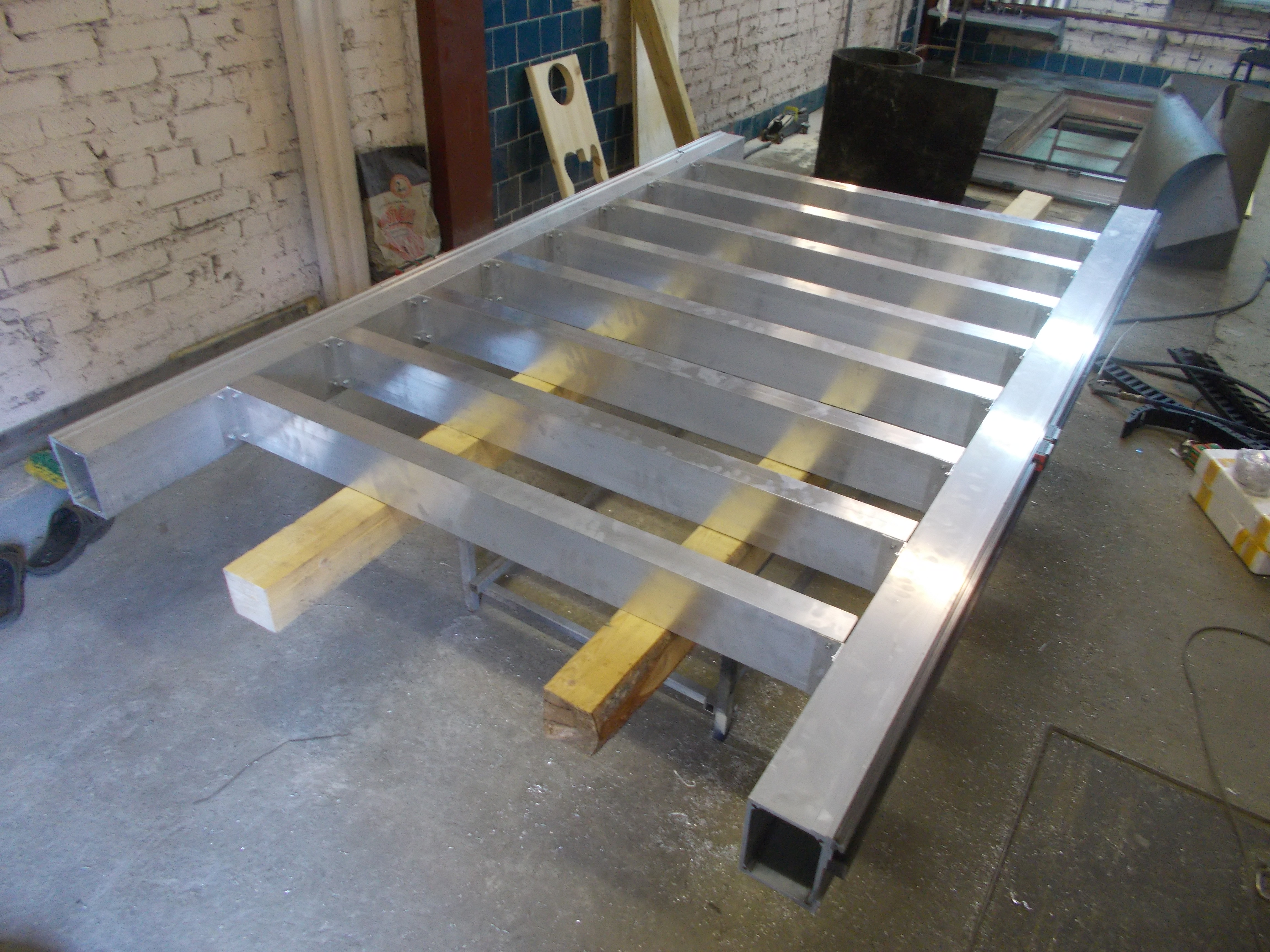

Еще фото процесса:
подготовленные к сборке поперечины
DSCN1044.JPG (4201 просмотр) <a class='original' href='./download/file.php?id=120534&sid=55b29422099ddb7441e70ca96a76defb&mode=view' target=_blank>Загрузить оригинал (3.53 МБ)</a>
начало сборки рамы. винты крепления поперечин пока что не затягивал, так как будет проверяться лёгкость хода портала, когда пойму что ходит легко - затяну
DSCN1047.JPG (4201 просмотр) <a class='original' href='./download/file.php?id=120535&sid=55b29422099ddb7441e70ca96a76defb&mode=view' target=_blank>Загрузить оригинал (3.59 МБ)</a>
DSCN1049.JPG (4201 просмотр) <a class='original' href='./download/file.php?id=120536&sid=55b29422099ddb7441e70ca96a76defb&mode=view' target=_blank>Загрузить оригинал (3.43 МБ)</a>
DSCN1050.JPG (4201 просмотр) <a class='original' href='./download/file.php?id=120537&sid=55b29422099ddb7441e70ca96a76defb&mode=view' target=_blank>Загрузить оригинал (3.46 МБ)</a>

такие поперечины прям просятся устанавливать с зеркальным расположением уголков.
CNC-Logic
Сообщения: 1560
Репутация: 815
Откуда: г.Новосибирск
Re: Формат 220-130 РП. Для обработки дерева
Сообщение CNC-Logic »
не просятся, так как против превращения конструкции в "параллелограмм" будут работать крайние поперечины с накладками - потом покажу на фото. а эти поперечины просто поддерживают стол

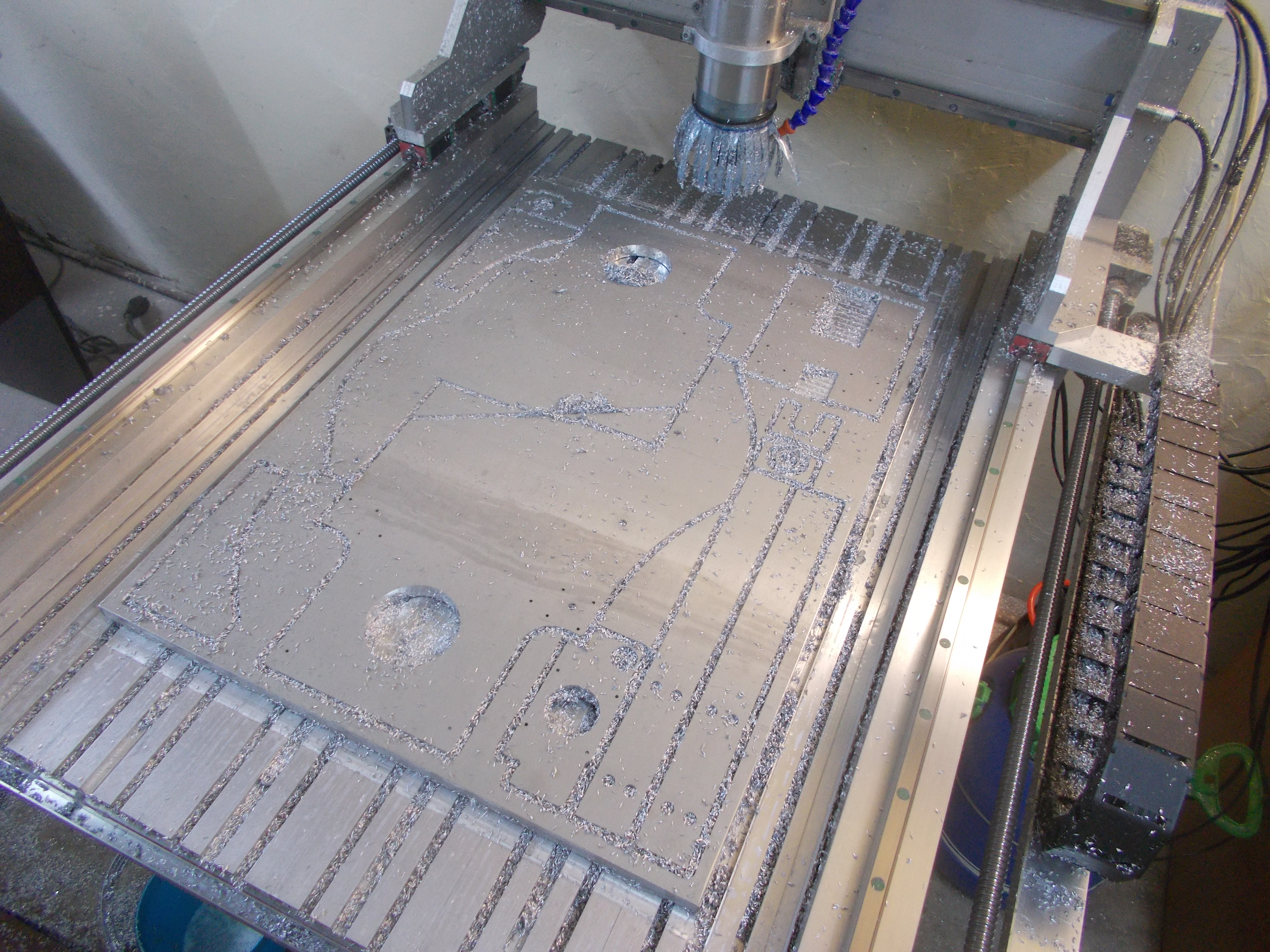

стройка века :lol: продолжается:
DSCN1072.JPG (3989 просмотров) <a class='original' href='./download/file.php?id=120803&sid=55b29422099ddb7441e70ca96a76defb&mode=view' target=_blank>Загрузить оригинал (3.46 МБ)</a>
DSCN1075.JPG (3989 просмотров) <a class='original' href='./download/file.php?id=120805&sid=55b29422099ddb7441e70ca96a76defb&mode=view' target=_blank>Загрузить оригинал (3.37 МБ)</a>
DSCN1077.JPG (3989 просмотров) <a class='original' href='./download/file.php?id=120806&sid=55b29422099ddb7441e70ca96a76defb&mode=view' target=_blank>Загрузить оригинал (3.49 МБ)</a>

Сообщение NKS »
Lafayette писал(а):Главное чтобы срач века не начался
Это типа: "Какой ужас защиты нет! Ну и визг по фотографии видно фреза дребежит изза недостатка жосткости...!" (С) ? :hehehe:
CNC-Logic, стружка, на удивление, довольно крупная и равномерная (Во всяком случае фото так передаёт). Озвучь на всякий случай режимы, чтобы лишних вопросов не возникало.

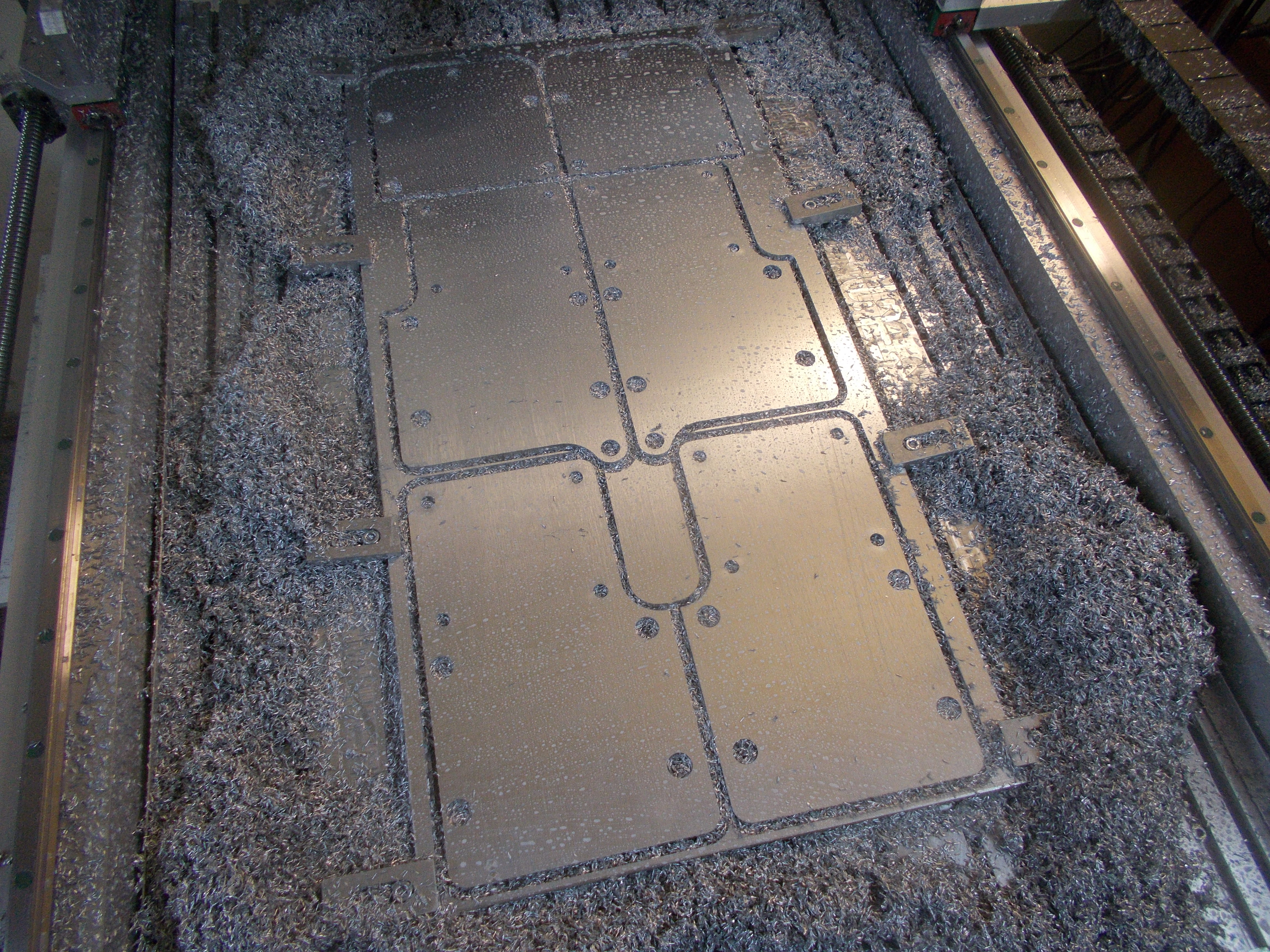

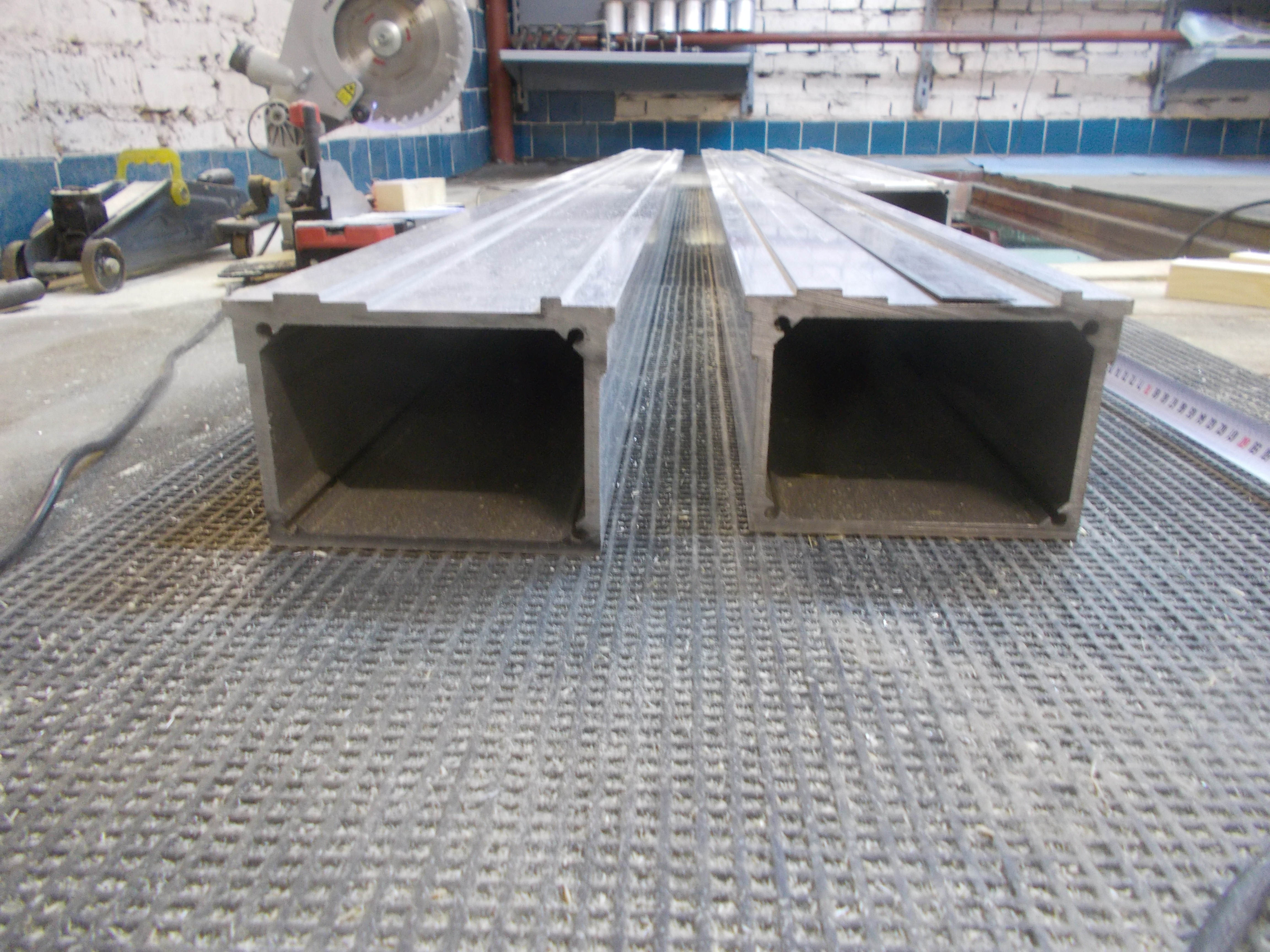

Сообщения: 13712
ну на выходе качество изделий паршивенькое даже слесарка. :lol:
IMG_1820.JPG (3896 просмотров) <a class='original' href='./download/file.php?id=120841&sid=55b29422099ddb7441e70ca96a76defb&mode=view' target=_blank>Загрузить оригинал (1.6 МБ)</a>
muxa
Сообщения: 231
Зарегистрирован: 15 мар 2012, 12:29
Репутация: 23
Сообщение muxa »
интересный алюминиевый (АД31???) бокс, интересуюсь где такой растет ? :)
