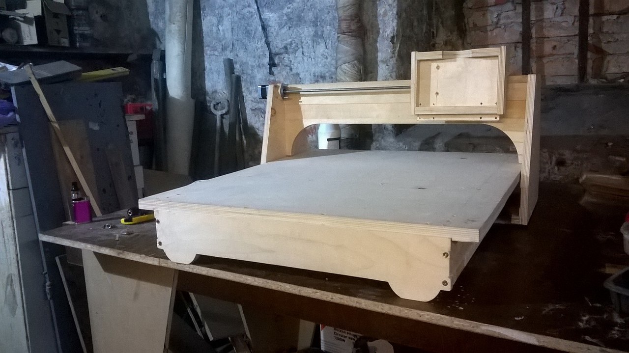

Портальный станок на трапецеидальных гайках и круглых рельсах (20). Шпиндель воздушного охлаждения 300W + Nema17 (планы на Nema 23). Фанера 18мм
Рабочее поле:
420х420 (с установкой нормальных швп 460х560)
Обрабатываемые материалы:
Дерево, пластики (попробую замахнуться на мягкие металлы после установки нормальных ШВП)
Чертежи, фото, видео станка:
Его нынешнее состояние, в ожидании направляющих (7968 просмотров) <a class='original' href='./download/file.php?id=114455&sid=b533d05046e890f1b0fb746fdb40a538&mode=view' target=_blank>Загрузить оригинал (163.37 КБ)</a>
Его нынешнее состояние, в ожидании направляющих (7968 просмотров) <a class='original' href='./download/file.php?id=114462&sid=b533d05046e890f1b0fb746fdb40a538&mode=view' target=_blank>Загрузить оригинал (165.52 КБ)</a>

Чем покрыть фанеру? Лак, мастика? Необходимо защитить от смазки и сохранить какую - никакую геометрию :lol:

Мне понравилась жёсткость каретки по Y и простота Z оси. Так же по ходу сборки почитал Графа и начал активно использовать клей в соединениях, даже саморезы покрывал и каретку Y пришлось пересобрать. Гайки все ставил в натяг: зашла девушка в подвал и первый вопрос был "А нафига ты фольгу подкладываешь?" я посмеялся и сообщил что фанеру точил я, а гайки делают китайцы. Так что тут уже по условию тут должна быть фольга.
Что не получилось:
Обрабатывал я фанеру с одной стороны и все детали в станке заточены под обработку с одной стороны. За счёт этого пазы соединения надо было делать шире и при сборке прижимать фрезерованной стороной. Так же и глубину увеличить 2мм (верхний 1 слой можно вообще не считать) слабо держат минимум 4. Отступы минимальные от краёв (каретка Y) тоже от 5 мм делать. Так же не хватает ребра жёсткости вдоль портала снизу вертикально расположенного куска фанеры (добавлю). При продольном закручивании саморезов только одна деталь в катерке по Y начала трещать, тут же выкрутил, взял поменьше диаметром и закрутил рядом на расстоянии 1.5см.

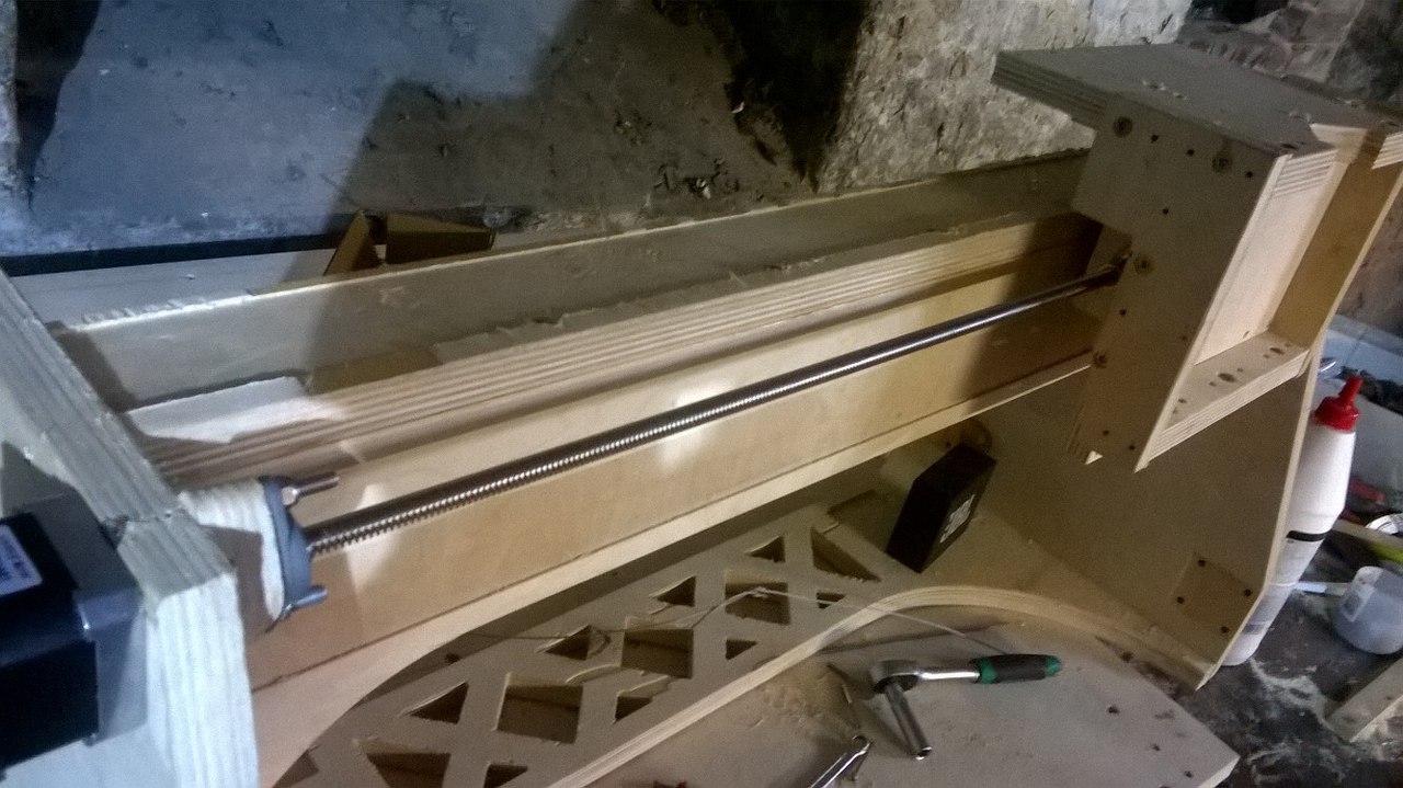

Фанеру под крупные саморезы сверлил перед закручиванием болтов уже по месту. Пару продольных деталей портала прижимал тисками и струбцинами к строительному уровню при сборке.
Каретки Y,Z (7968 просмотров) <a class='original' href='./download/file.php?id=114454&sid=b533d05046e890f1b0fb746fdb40a538&mode=view' target=_blank>Загрузить оригинал (167.52 КБ)</a>
Каретки Y,Z
Каретки Y,Z (7968 просмотров) <a class='original' href='./download/file.php?id=114456&sid=b533d05046e890f1b0fb746fdb40a538&mode=view' target=_blank>Загрузить оригинал (162.56 КБ)</a>
Каретки Y,Z

Красивый дизайн.. Ну, а про жёсткость вы и сами знаете (:

Никогда не понимал почему на покупных станках шаговый винт используется не на всю длину..я никогда так не ошибался) 4 часа я потратил на ось Y. Два из них я только правый опорный подшипник вала выравнивал. Рассверливал отверстия под болты и крепил со смещением. Ось X я думаю будет проще так как там есть прямой доступ к крепёжным болтам в крайних положениях портала. Даже не смотря на все мои усилия по Y ход больше 40 см из 42 доступных, использовать не получится. В крайних положениях винт крутится совсем в натяг - Nema17 точно не справится. Пока подшипников на Z нет думаю сегодня вечером настроить X и запустить притирку хотя бы 2х осей.

Вчера перепроложил все провода, установил датчик на Z. Надо бы его сверху закрепить, а то для того чтобы в home отогнать нужно фрезу снимать.
Нужно срочняком менять двигатели на nema 23 , а то 17 на Z не справляется, только с микрошагом 2. Но не смотря на большой микрошаг дерево неплохо фрезеруется, никаких полос и ступеней. Двигатели конечно греются просто как будто они на топливе работают а не на электричестве) пока держат, думаю надыбать термометр и померить. Вчера торцовку рабочего поля и пробный прогон 3 часа выдержали.
