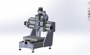

очередное творение на тему примитивных станков. вариант станка подобного этому http://www.cnc-club.ru/forum/viewtopic. ... 85#p370285 но с подвижным столом. как оказалось станки с подвижным столом конструктивно сложнее простых портальников и при проектировании этого станка был взрыв мозга ничего не сходится и не вяжется кроилово полное в итоге получилось что получилось вроде неплохо но деталек всеравно много. но зато они мелкие и данный станок можно легко сделать на его прородителе с полем 400х300.
из плюсов относительно портальника у него повыше жесткость и более равномерная нагрузка на моторы поскольку стол таскать легче чем портал. а из минусов меньшее рабочее поле. потому этот станок заточен чисто под мелочевку из металла и околоювелирную тему.
модель дарю всем желающим. доработки,критика,яйца,помидоры приветствуются.
модель в SolidWorks 2018.
https://drive.google.com/file/d/1Fjb_eS ... M2tnh/view

Зачем мотор по У на другую сторону переехал?
Ну и так, что в глаза бросилоссь... не просится ли сзади более-менее цельная плита вместо двух раздельных высоких и узких подкосов?
Ну и сразу бы писал свою оценку стоимости механики- все равно ведь спросят! :hehehe:

frezeryga писал(а):очередное творение на тему примитивных станков.
Защиту надо сразу прорисовывать, потом её не приделать нормально! :hehehe:
Сообщения: 13712
Re: 300х200х100 открытый проект
А тут она не предусмотрена.
Сообщения: 2471
На стол защиту обязательно. Наверх стружка хоть и летит, но не так активно, а вот под стол на винт и направляющие... В общем без защиты того что под столом станок оставлять нельзя.
Сообщения: 13712
Защита имеет смысл только по всем осям. Есть подобный станок в работе без защиты и вот у него клина чаще ловит швп портала а не стола. Проект с таким полем и с защитой уже есть.

Низ портала нужно тоже на винты посадить.
Сообщения: 13712
BentScrew, а вот и косяк. Забыл сделать крепеж снизу. Там достаточно одного спереди поскольку задний будет тупо дублировать тот что уже там есть.
Сообщения: 2471
А зачем сзади такое извращение с окнами? Не проще насквозь прикрутить - просто взять болты подлиннее?
Сообщения: 13712
Мне проще так. Избегаю глубоких сверлений. Чисто технологическая заморочка. Но проект на то и открытый и выложен с деревом чтобы каждый мог причесать под себя если что ненравится.

BentScrew писал(а):Низ портала нужно тоже на винты посадить.
а как их туда крутить? сверлить профиль по оси Y?

max73 писал(а):а как их туда крутить? сверлить профиль по оси Y?
Эм.. Окошки, как и сзади?

stiks писал(а):Эм.. Окошки, как и сзади?
пропустил.
А в чем вообще, смысл так крепить профиль? на предыдущих моделях в торец крепили и вроде норм было.
Ну разве что нижнюю часть станка сузить, насколько понимаю при классическом креплении шпиндель до боковины сантиметров на 10 не доезжает.
Сообщения: 13712
Так жесткость выше поскольку все свободные пролеты меньше.

если учитывать, что у этого станка сзади стоек еше поперек крепление, тут овердофига жесткости получается.
а почему профиль по Y не тот, который тут один форумчанин придумал? похожий кстати в даркстоне продается, 17000 за метр. Имхо при таких ценах проще чугуняку отлить.
Сообщения: 13712
Все говорят что проще но чтото никто не так и не отлил за дешего и проще. Профиль везде 80х80 унификация.

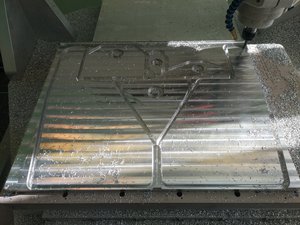

вот еще хотел спросить, а сварка алюминия сильно корежит конструкцию? ну к примеру раму под столом сделать сварную.
Тут на форуме есть несколько веток, но там в основном варят железо.
Сообщения: 5414
max73 писал(а):вот еще хотел спросить, а сварка алюминия сильно корежит конструкцию? ну к примеру раму под столом сделать сварную.
сильно. гараздо сильнее чем сталь. потомоу что тепловложения при сварке аллюминия гораздо больше.
Сообщения: 13712
Вот и я начал такой пилить.

frezeryga, какой фрезой ты плоскости обрабатываешь?
