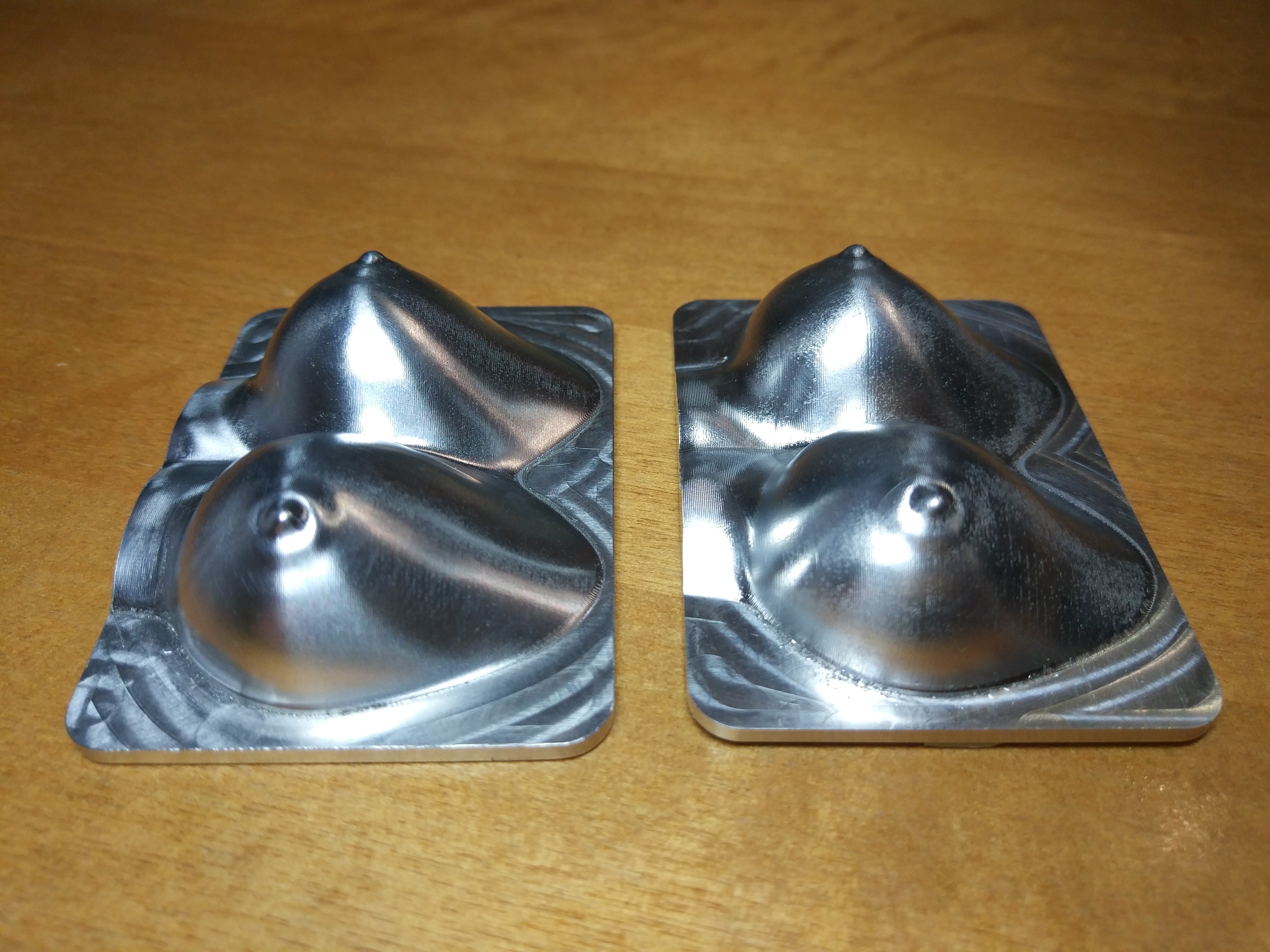

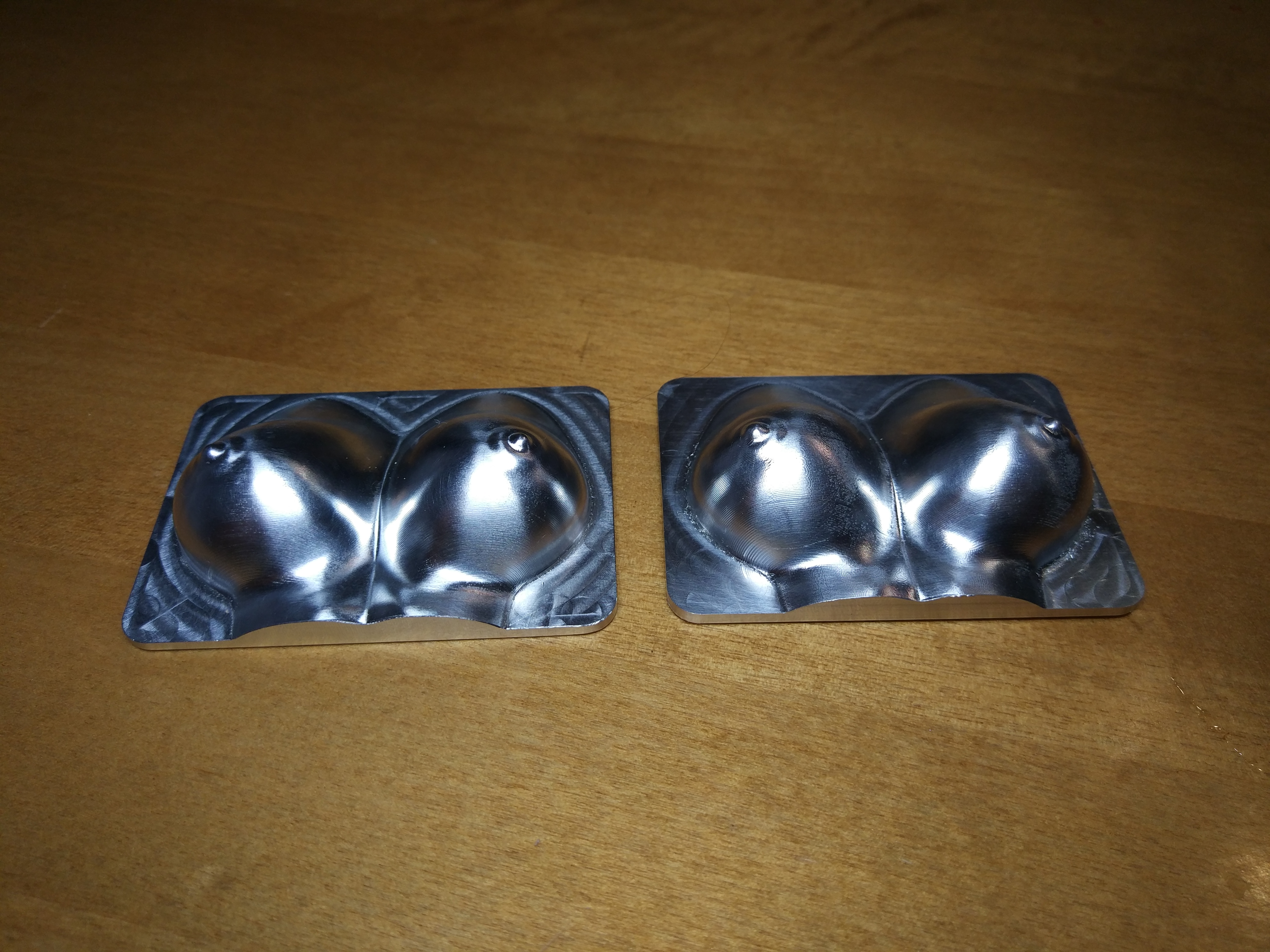

ну вот и попилили. на черновой по свистывает но это похоже чисто фреза когда идет на весь диаметр поскольку делал этиже сиськи этойже фрезой на своем станке более суровом и она там тоже свистела.
https://www.youtube.com/watch?v=wKdEjmhAYRc
https://www.youtube.com/watch?v=HqarYP5b1hU
на фото сиськи которые слева сделаны на моем станке 600х400 на сервах для сравнения.

Lafayette
Сообщения: 3514
Репутация: 445
Re: 400х300х100 открытый проект
Сообщение Lafayette »
Сам разницу видишь?
Режимы разные были?

Сообщения: 13713
режимы примерно одинаковые инструмент один. разница есть на чистовой заметно на моем по глаже немного.
Lafayette
Сообщения: 3514
Репутация: 445
frezeryga писал(а):режимы примерно одинаковые инструмент один. разница есть на чистовой заметно на моем по глаже немного.
А по времени?

Сообщения: 13713
да для 6мм фрезы миллиметр это многовато или у меня фреза неправильная. но это уже моменты главное пилит норм. электроника на станке дешевая управление ардуиной и драйвера тбшки возможно с более нормальной электроникой качество на чистовой подрастет.
Kiriller
Сообщения: 984
Репутация: 124
Настоящее имя: Кирилл
Откуда: Жуковский, М.О.
Сообщение Kiriller »
По времени- чистовая 1 час. Черновая- не помню, но не долго.
Тут интересно другое... На черновой по 1мм за проход снимали :good:
Ну и к слову о чистоте поверхности: микрошаг 1/16. А левые то- на сервах.

Сообщения: 2473
Я правильно понял что УП менялась для этого станка? Просто разница финишной слишком уж заметна и одними только приводами и жесткостью системы это сложно объяснить. Если только ту уже не заполировали :D.
Сообщения: 13713
Нет уп не менялась один и тотже файл. Может быть повлияло то что при первой попытке чистовой станок глюканул и чтобы небыло видно стыка опустили ноль на десятку тоесть сьем был на 0.1 больше на чистовой.
Lafayette
Сообщения: 3514
Репутация: 445
Больше напрягает то, что на сиськах(правые) которые делались на этом станке разница обработки самих сисек, у правой сиськи качество обработки получше чем у левой. А это повод задуматься.

Сообщения: 13713
Да и на тех и на других есть места где както не блестит тока на правых этих мест больше но незнаю с чем это связано.
Lafayette
Сообщения: 3514
Репутация: 445
я не про блестит или нет, а про следы фрезы.Очень уж заметна разница.
